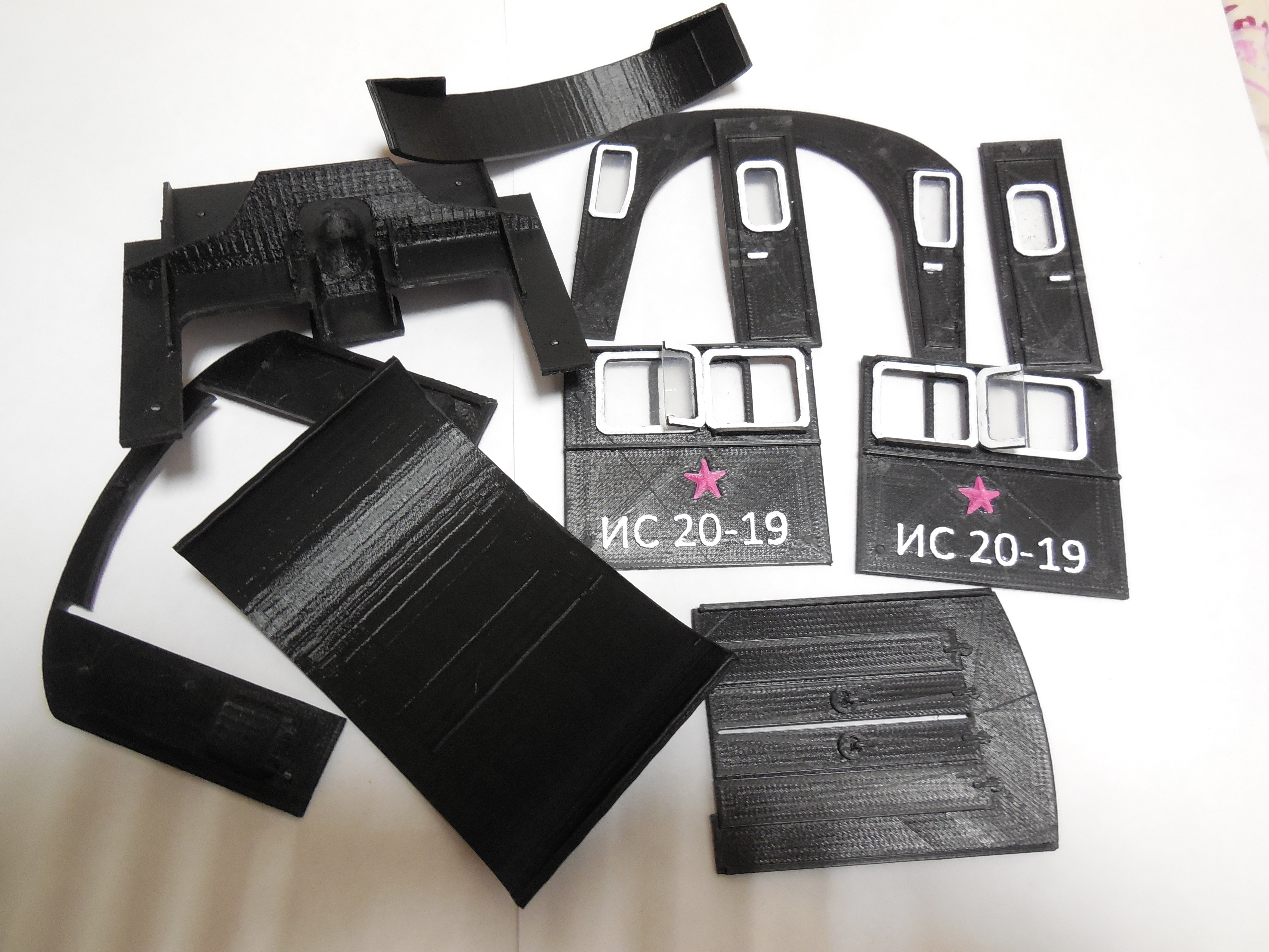

Всем привет! Продолжаю печатать и собирать модель паровоза ИС. Итак, уже собрана экипаж, машина, установлена топка с котлом и дымовая камера с трубой, следующая на очереди это будка машиниста. Рисую, печатаю и... небольшая пауза, второй раз за месяц сгорел нагревательный элемент экструдера, китайское г...., меняю нагреватель, снова печатаю и получается вот такой набор деталек:
буквы и цифры печатаются заодно со стенкой, а звездочка и параван по ходу приклеены. Склеиваю пол и стенки:
