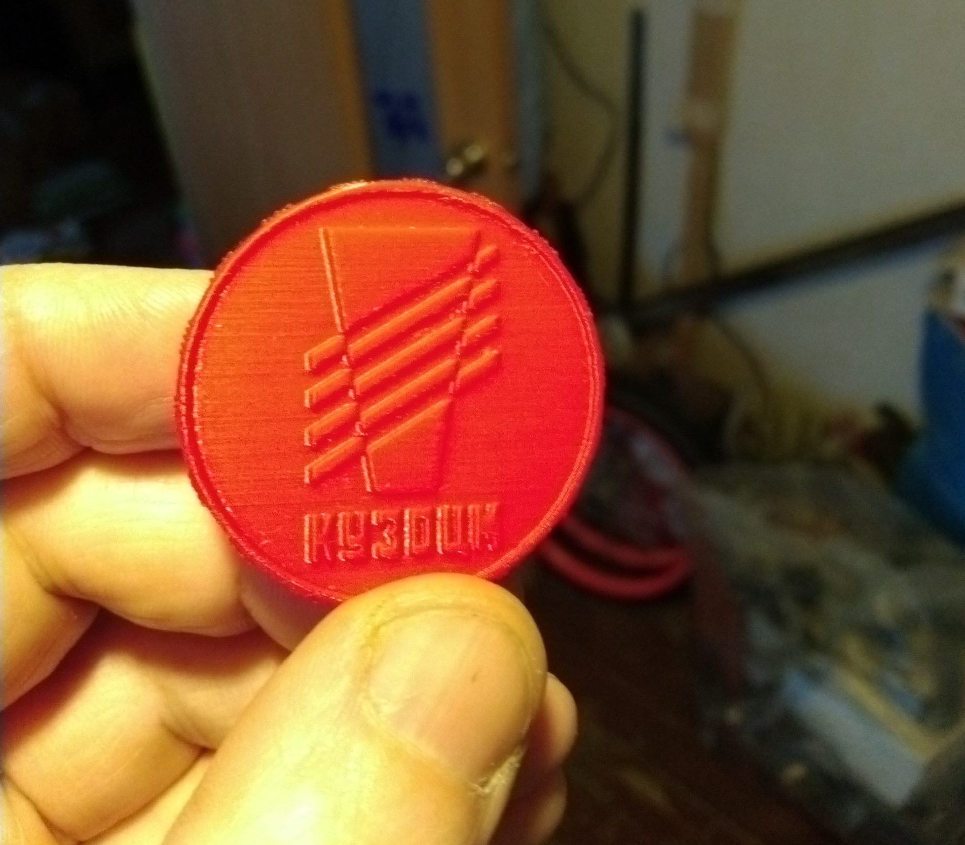

Хочу поделиться опытом печати двухсторонней монетки.
К новому 2019-му задумался о печати двухсторонней монетки, с символом года - хрюшей (по китайскому календарю). После долгого и послойного моделирования многочисленные попытки распечатать её были обречены на провал.
1. При печати монетки целиком в 'лежачем' положении нижняя часть либо удерживалась большим количеством поддержек и представляла проблему их удалить, либо получала вытянутые волокна. Ни о какой 'картинке' речи даже не шло.
2. При печати частями (разрез вдоль плоскости) возникала проблема дальнейшей сборки и соосности. Как ни крути, шов будет видно (ели не красить).
3. Даже была предпринята попытка печати с лицевой стороной вверх с последующим переворачиванием, приклеиванием к столу, смещением второй стороны по оси z и печатью.
Так как ни один из способов так и не принес результата (хотя способ №3 был очень близок к цели), модель пришлось ориентировать вертикально.
Печатал PLA пластиком температурой экструдера 210 и стола 45 градусов с подложкой и поддержками в течении 3-х часов, слоем 0,1 мм.
Результат приятно удивил.И вторая сторона (не реклама).По краю монетки видны неровности, это не просто так - это гурт.Конечно, ещё требуется постобработка, но порадовало то, что на FDM принтере такое возможно.
Диаметр монетки 36 мм, а толщина 4 мм, вес ~ 4 грамма.
Всем спасибо за внимание.
