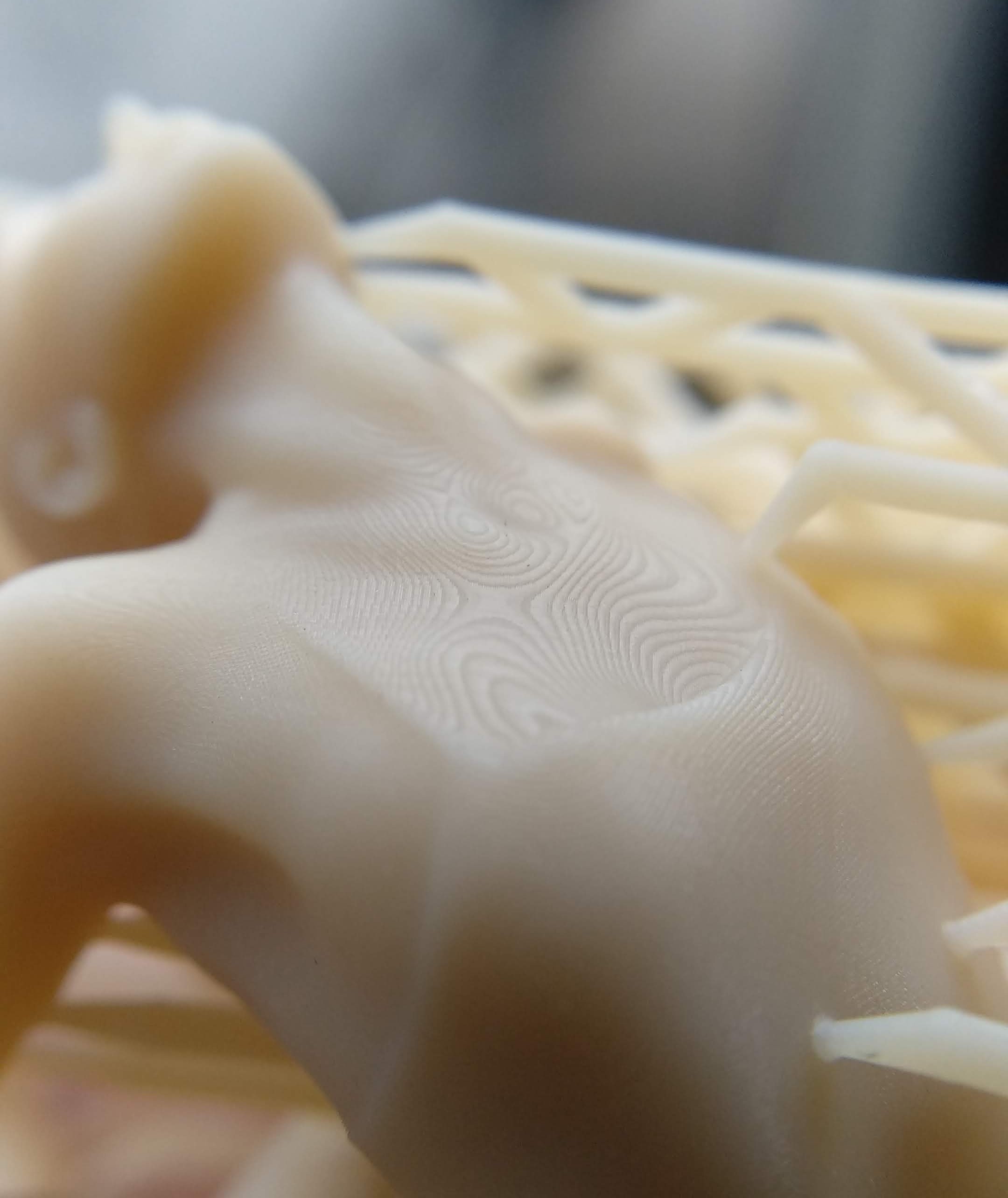

Покрутив фигурку в слайсере, остановился на таком положении:
Гимнастка с мячом
Гимнастка с мячом
Напечаталось, вынул из принтера, промыл.

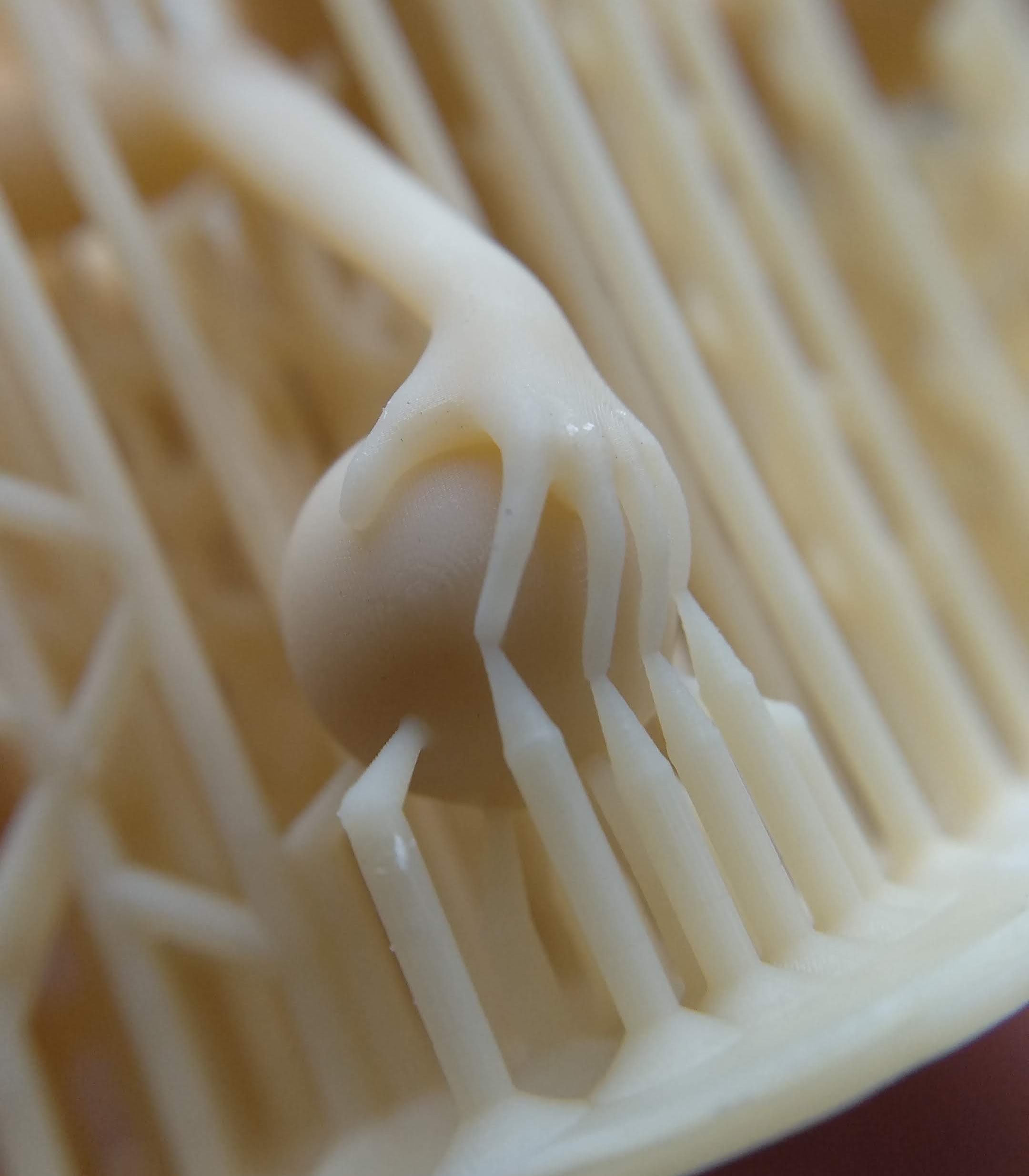

И начался геморрой с удадением поддержек :) Удалять их лучше до окончательной дозасветки модели, пока полимер еще более-менее пластичен и режется, а не ломается. Тонкими бокорезами начал откусывать поддержки, оставляя на модели "пеньки" высотой 0.2-0.5 мм. Аккуратно, не спеша, выбирая в первую очередь те поддержки, до которых легко добраться без риска повредить модель:
Гимнастка с мячомГимнастка с мячом
Поддержки на самых тонких деталях оставил напоследок, чтобы не обломать их пока кручу модель в руках, откусывая другие поддержки:

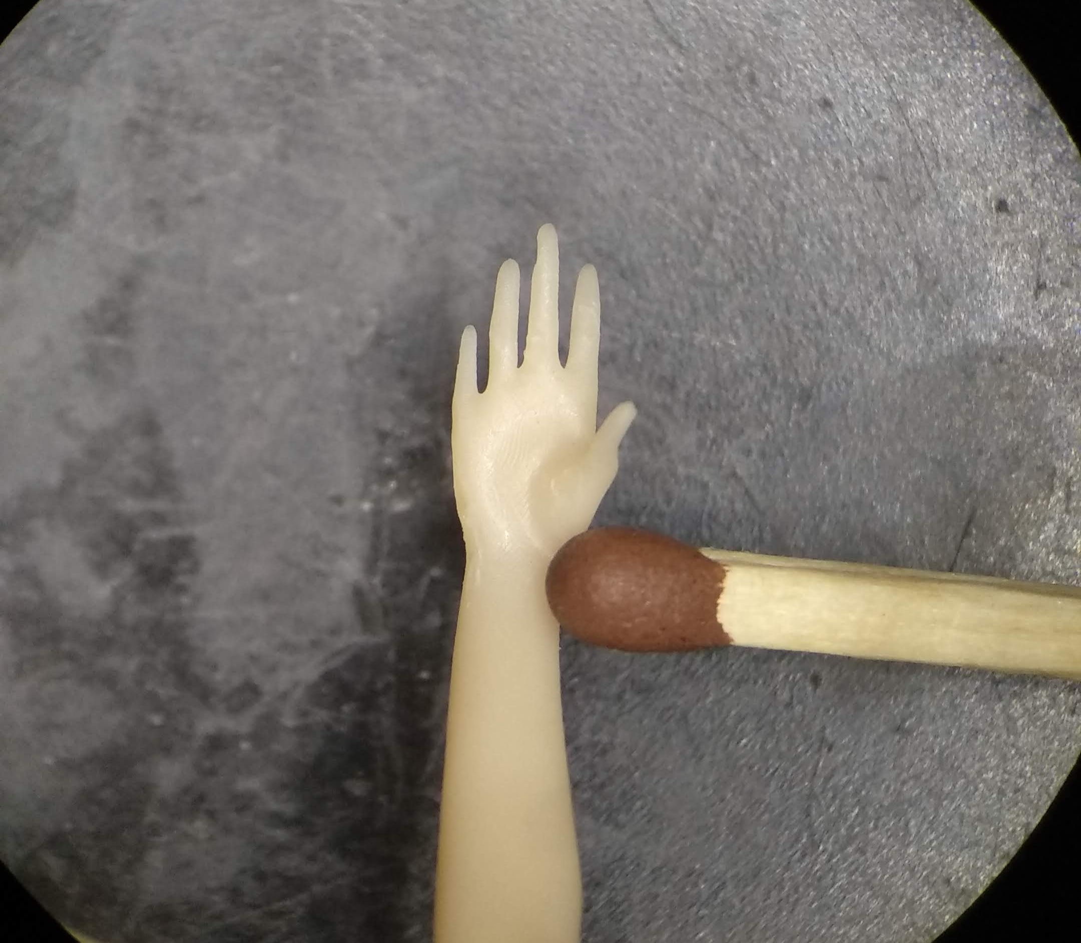

Гимнастка с мячомА вот после этого начинается реально кропотливая работа - очень острым скальпелем с маленьким лезвием аккуратно, слоями по 0.1-0.2 мм срезать оставшиеся пеньки. При попытке срезать сразу весь пенек он с большой вероятностью отломится, оставив в модели кратер. Ну и кроме того, высок риск срезать больше, чем нужно.
В некоторых местах приходится даже позаниматься фигурной резкой - аккуратно восстанавливать скальпелем рельеф фигурки под поддержкой. Места среза хорошо сглаживаются путем легкого скобления по ним тем же скальпелем. Скальпель должен быть очень острым. Я, например, дозатачиваю купленные лезвия скальпеля на камне 1500 грит, и повторяю эту процедуру периодически в процессе удаления поддержек. Полимер жесткий, а твердостью китайские лезвия не блещут, поэтому быстро тупятся.
И после нескольких часов работы под микроскопом модель готова :) Не идеально, но вполне сносно :)
