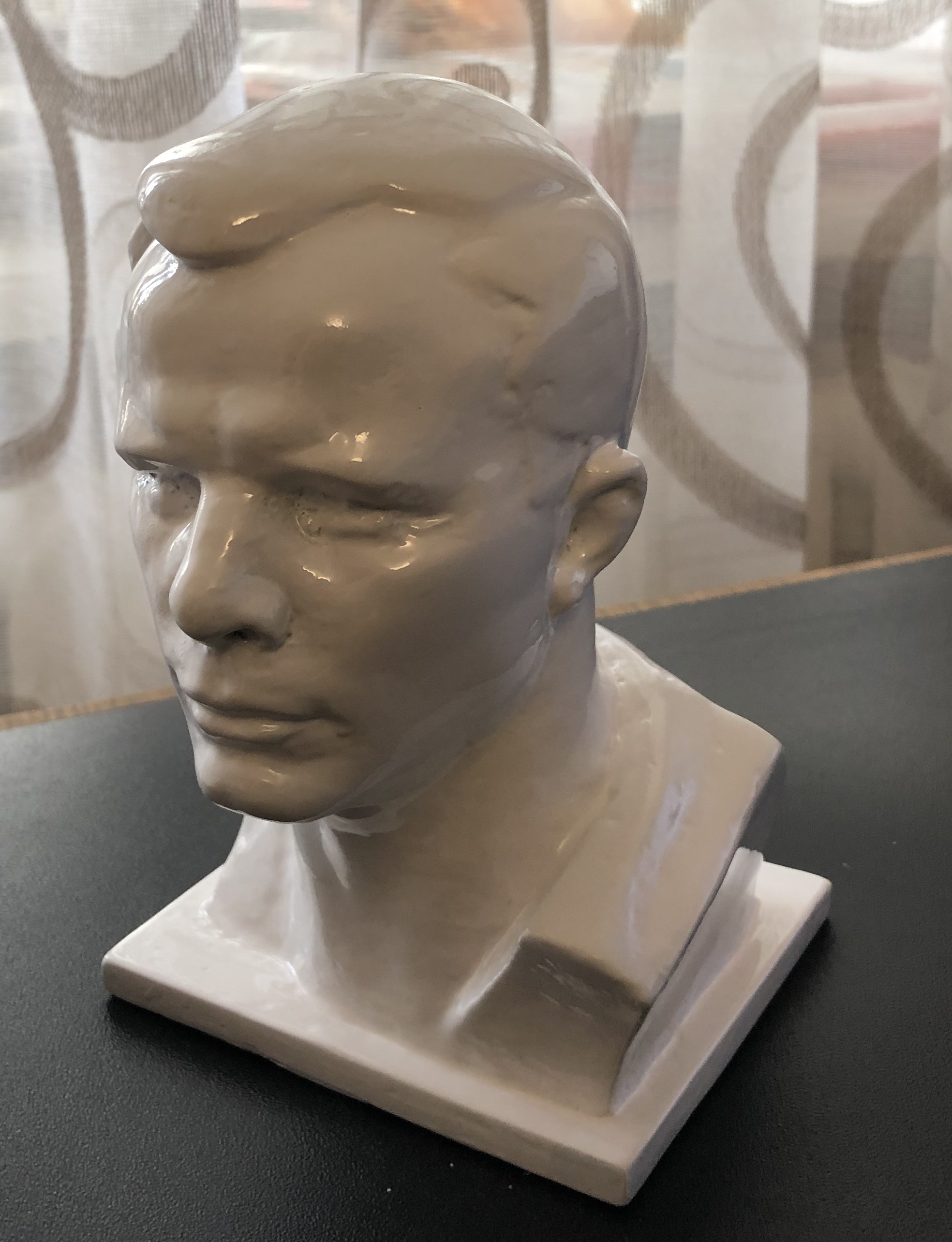

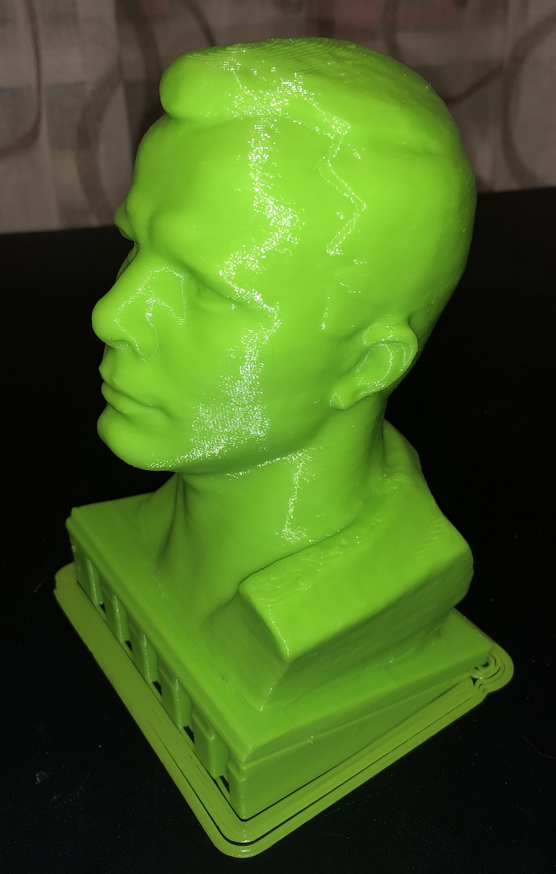

1. Исходный принт. Материал SBS FDPlast, сопло 1,2мм, слой 0,3мм. Габариты грубо 100х100х165мм. Время печати около 5ч, потрачено около 100м филомента. Модель - скан памятника с ВДНХ. Скачено от сюда -> https://www.myminifactory.com/object/3d-print-yuri-gagarin-27126.

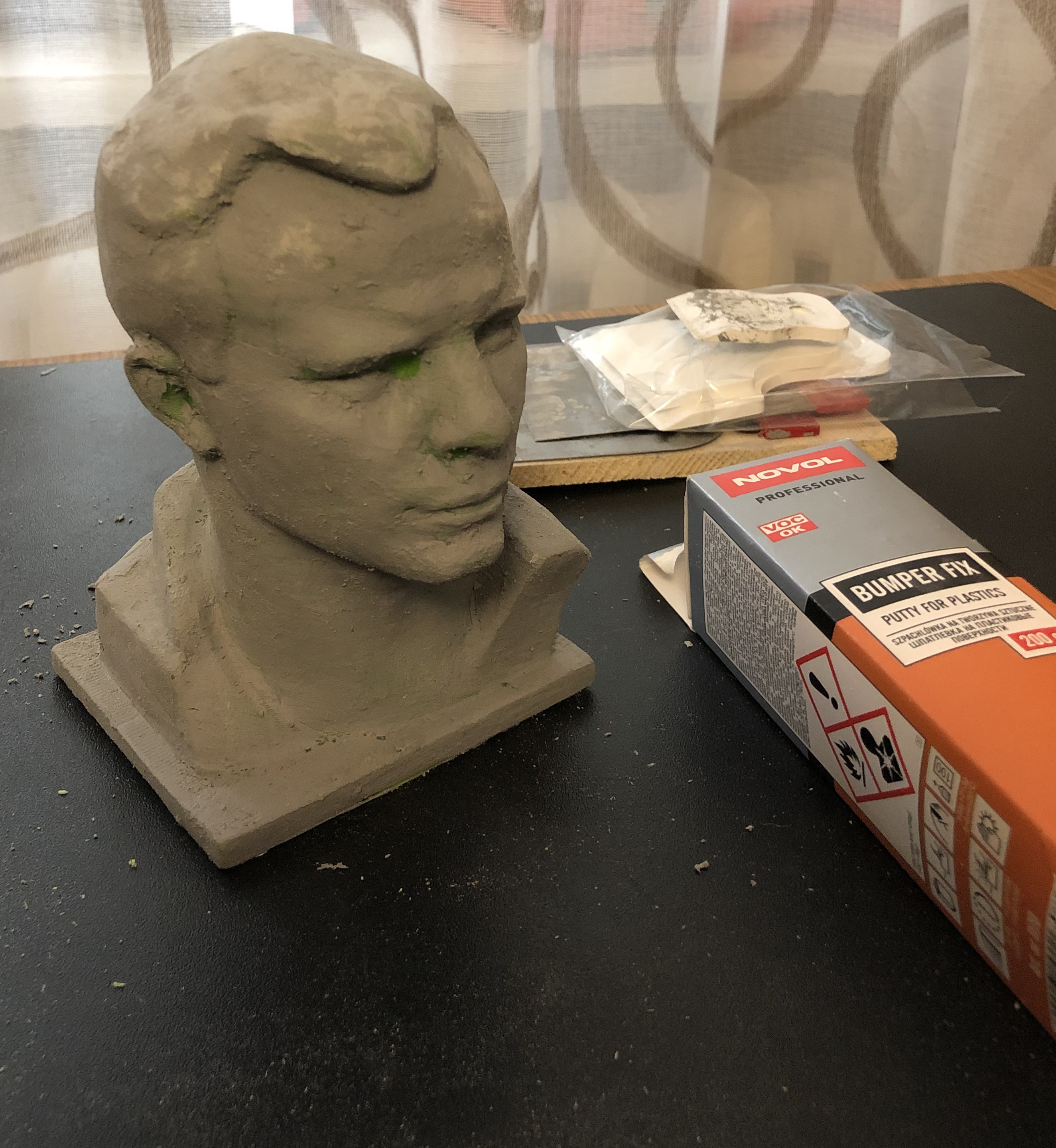

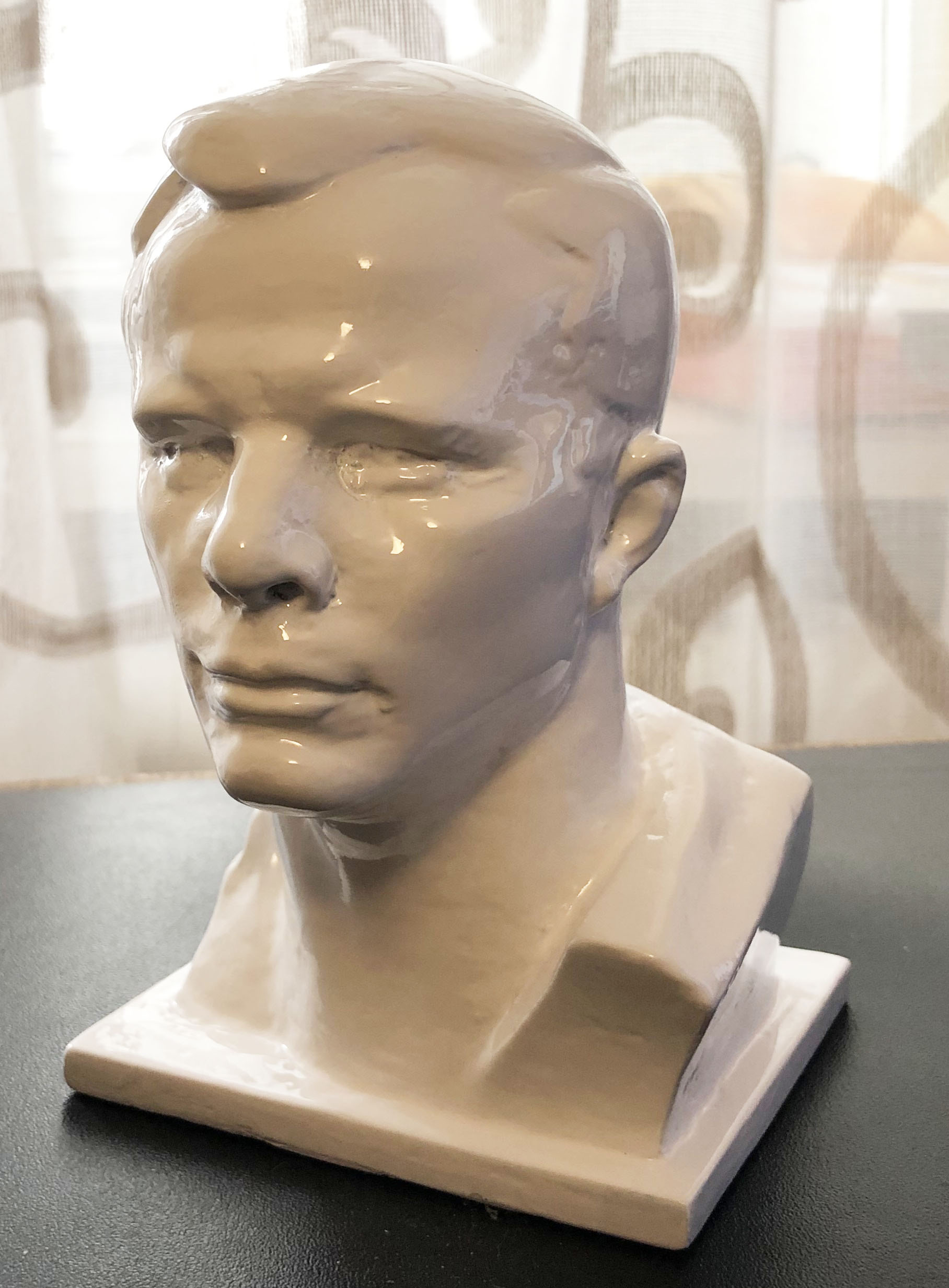

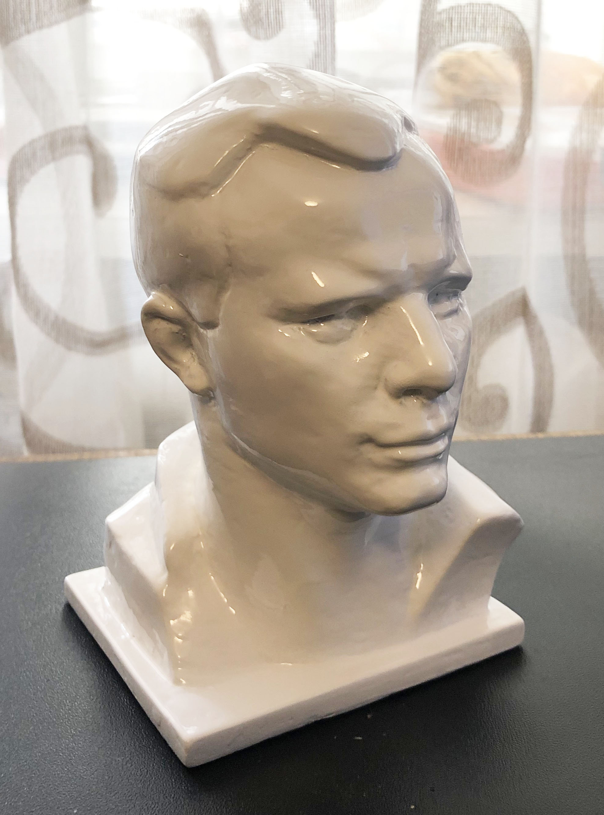

Кстати, печатал ещё Гагарина Ceramo-Tex от Filamentarno. Без постобработки выглядит мягко говоря не очень.2. Первый слой шпатлевки. После него зашкурил все поверхности и зашпатлевал еще раз проблемные места, которые заметил. 3. Модель покрыта праймером и грунтовкой. После грунтовки бюст выглядел практически идеально - серый цвет не сильно глянцевая поверхность скрывала множество косяков.4. Увы,ярко белая глянцевая акриловая краска все косяки проявила. На фото их не очень заметно, по бликам же видно уйму косяков. Но на данном этапе их, наверное, уже поздно устранять.
