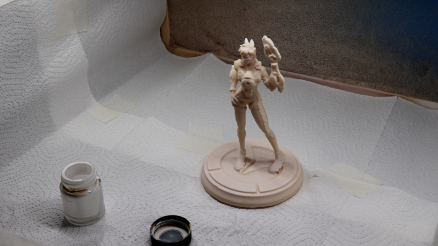

После химической обработки настало время покраски. Но для начала надо модель загрунтовать. Многие моделисты “Снова про них” пользуются авто грунтом в баллонах или специальными грунтами для моделистов. Первого у меня нет, так как для этого надо идти в магазин автозапчастей. Второй вариант стоит как катушка дорогого испанского филамента.
По этому обойдемся большой банкой универсального художественного грунта. Грунт акриловый бархатный TURI DESIGN S-7, Белый (Код: 10-10) TURI VALO “Finland”. В банке 350 грамм, и она мне обошлась примерно в 200 рублей. Что очень неплохо. Но еще лучше то, что грунт если не отлично то довольно хорошо разводится водой и проходит через аэрограф и ложится достаточно ровно. Его бархатная основа дает краске в дальнейшем хорошо фиксироваться.

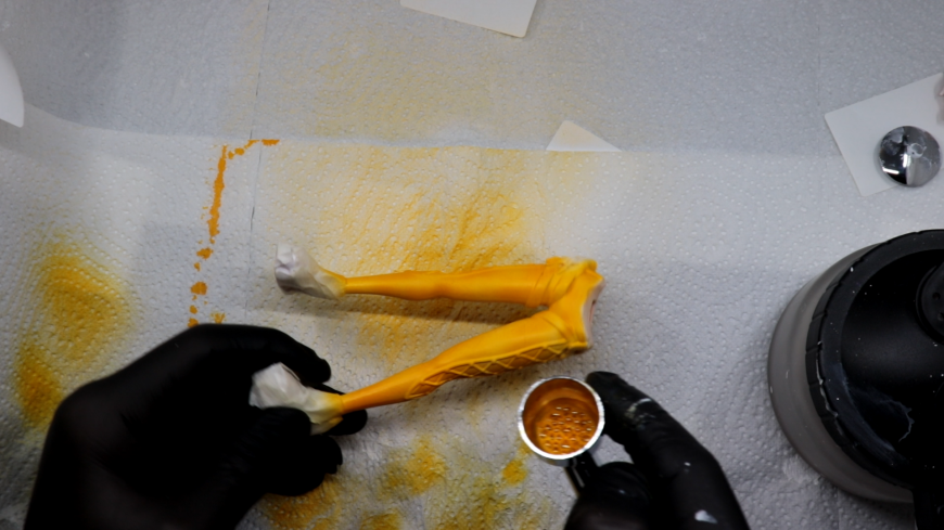

Дальше я решил попробовать новую для себя краску, она же краска “Goodork” от магазина для моделистов и поклонников настолок. Тут есть масса нюансов, и мне пока не с чем сравнивать, так как других красок для аэрографа у меня нет. Обычно я использую обычные художественные акриловые краски, которые потом развожу водой. Так вот, у Goodork не все цвета одинаково хороши. Желтый просто супер, черный сохнет словно он не на воде а на спирту, белый слишком прозрачный, синий… В нем есть маленькие даже можно сказать крошечные песчинки, и при покраске на ровной поверхности это видно. Я не знаю кто у них отвечает за качество, но надеюсь они станут в будущем лучше.
Фигурка Трейсер из Overwatch
Так как красил в первый раз вышло так себе. Честно говоря ужасно. Нет я понимаю что такое ожидание и реальность. И что зайдя на страницу этой модели я увижу тех еще Франкенштейнов словно за дело покраски принялись дети. Но смотря на то, что получается у тех кто занимается этим долгое время, стало грустно.

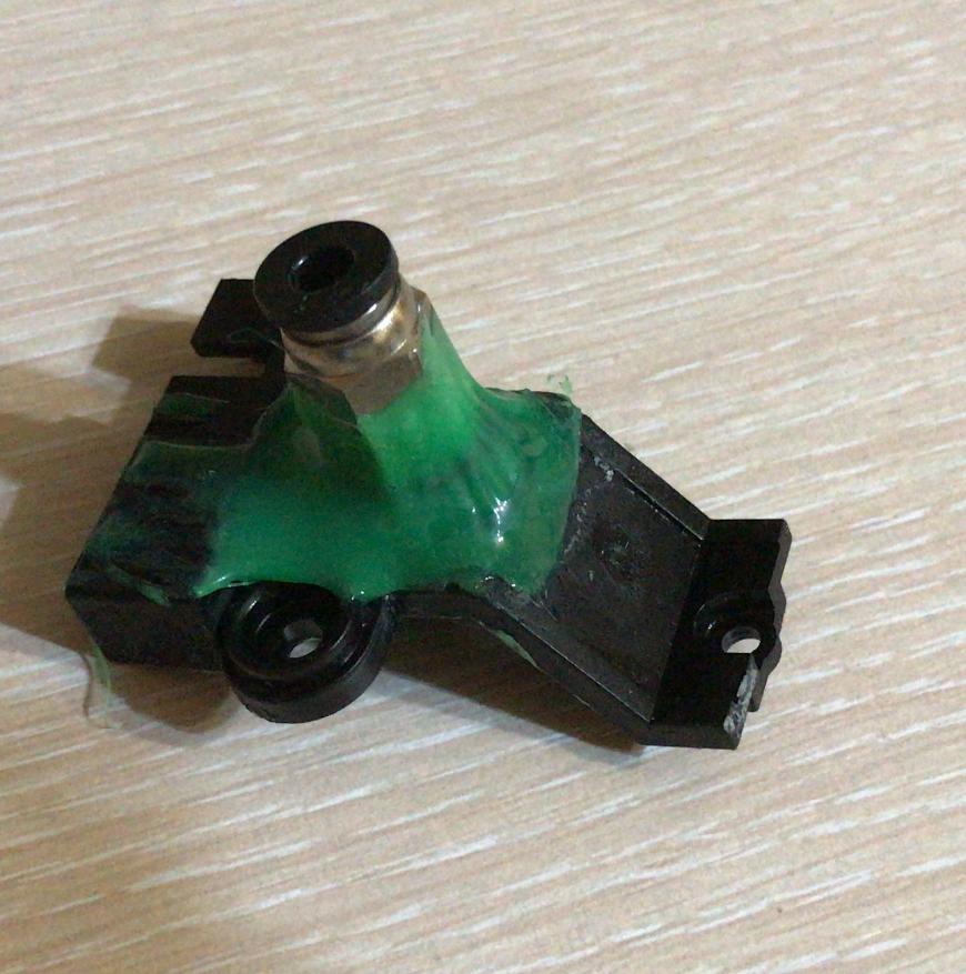

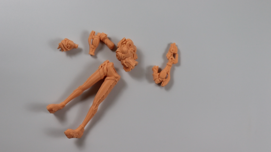

У меня просто сломался принтер.
Деталь просто рассыпалась...
Не я конечно понимаю это совпадение, и вообще случайность. Но почему только с этим пластиком? Откуда сотрудники DNS берут эти напитанные темными эманациями боли и страданий бабины? Вы почитайте старые комментарии на их сайте.
Ладно, много супер клея. И еще больше жидкого пластика сделанного из мусора PLA и дихлорметана.

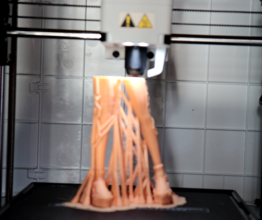

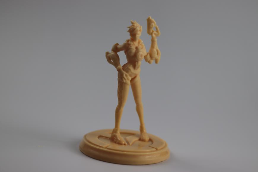

Напечатал все делали без подставки, и так сойдет! Печатал на 0,05 при 220 градусах и 60 градусах на стол.
При печати была проблема с ногами. Они высокие, а область фиксации на столе маленькая в общем одна нога сместилась на миллиметр и пошла жара “Лестница в небо”. Не стал запариваться и просто упоролся сделав очень много поддержек “Нет, не так. ОЧЕНЬ много поддержек!”. Хотя все равно были мелкие смещения это видно по слоям.

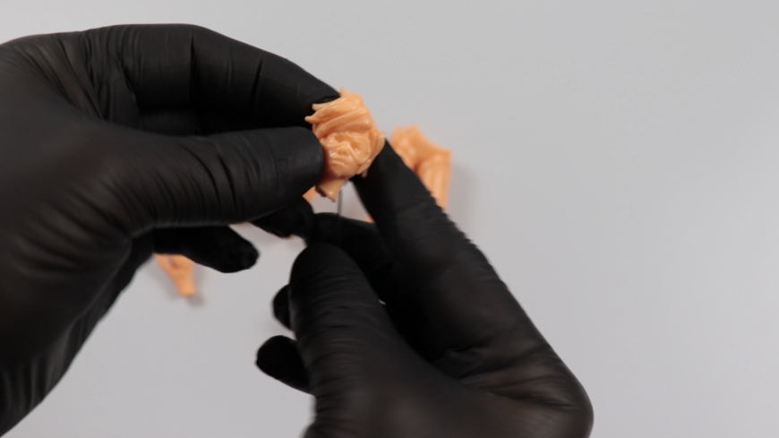

Аккуратно снимаем поддержки, и снова химическая обработка.
Решил что теперь буду аккуратней. И изучил уже второй неудачный способ из тысячи. Осталось немного скоро я стану гуру в химической обработке.
В общем голова отпечаталась плохо, на волосах было много дефектов, но тратить еще четыре часа было лень, и я решил попробовать так. Просто сгладить неровности химией. Так Трейсер во второй раз осталась без глаз.

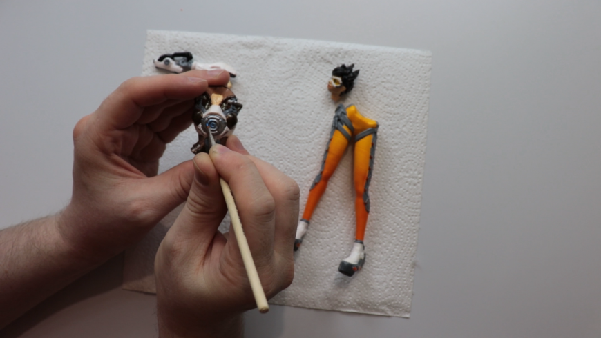

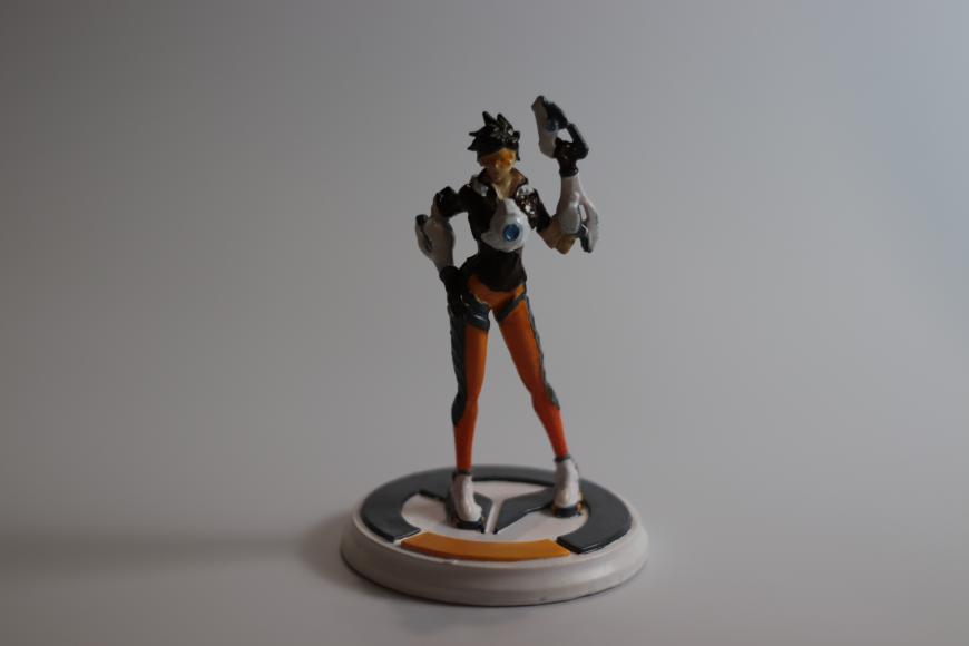

Покраска, заняла некоторое время.
И честно говоря я не понимаю зачем я мучался с аэрографом надо было только загрунтовать и окрасить все в белый. А после работать кистью. Ну, третий неудачный способ из тысячи так же изучен, мастерство смотрю все ближе.
Глаза пришлось рисовать зубочисткой. Это потом я плюнул и сходил купил “Очень” тонкую кисть но это уже когда я их нарисовал, а еще сделал “Рука Лицо” господи мучался с глазами и краской, можно было нарисовать их ручкой с пластиковым стержнем “Те что похожи на фломастеры” она тонкая и удобно рисовать очень тонкие линии.

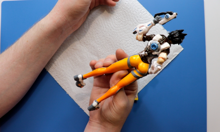

Четвертый способ изучен, прогресс на лицо, как думаете?

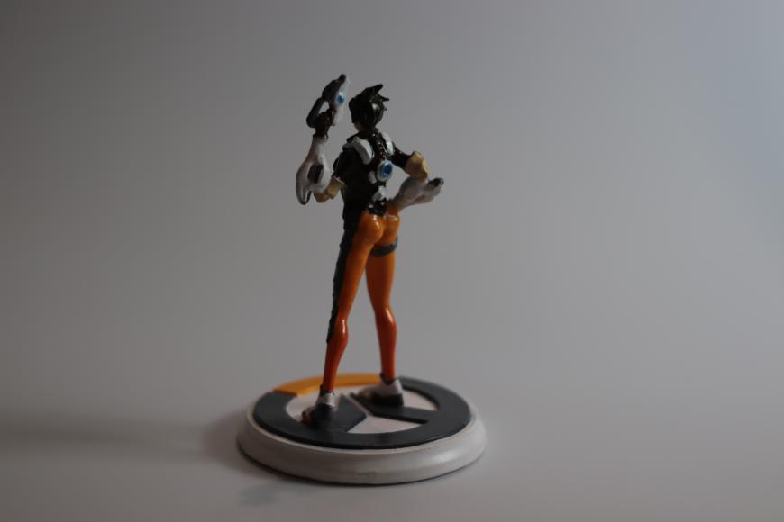

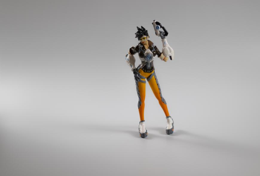

Вообще не смотря на довольно посредственный результат я остался почти доволен.
Это не профессиональная покраска модели, но и я пока что новичок, и еще не изучил девятьсот девяносто шесть неудачных способов. Так что и так сойдет!
А как вы думаете?
