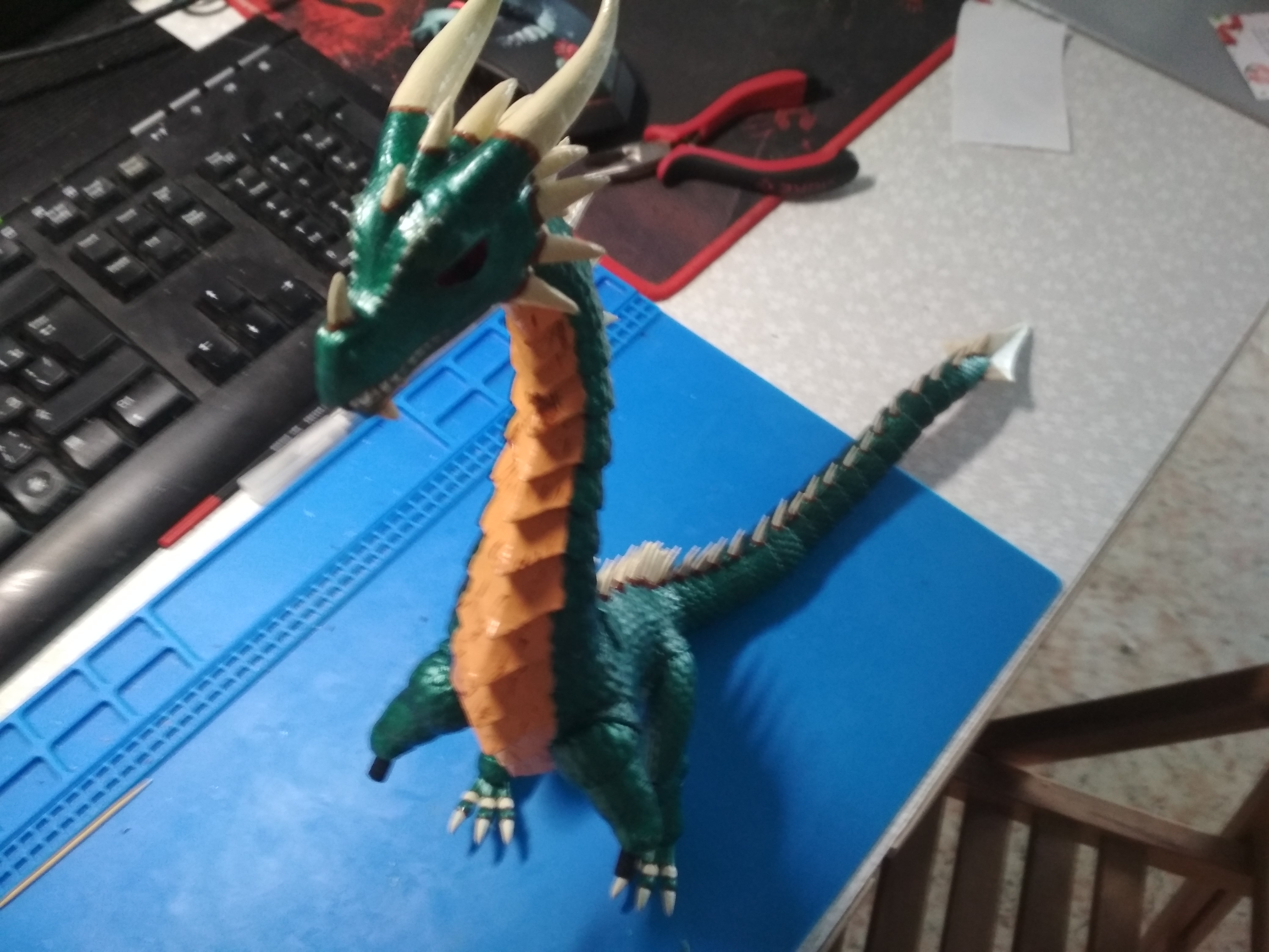

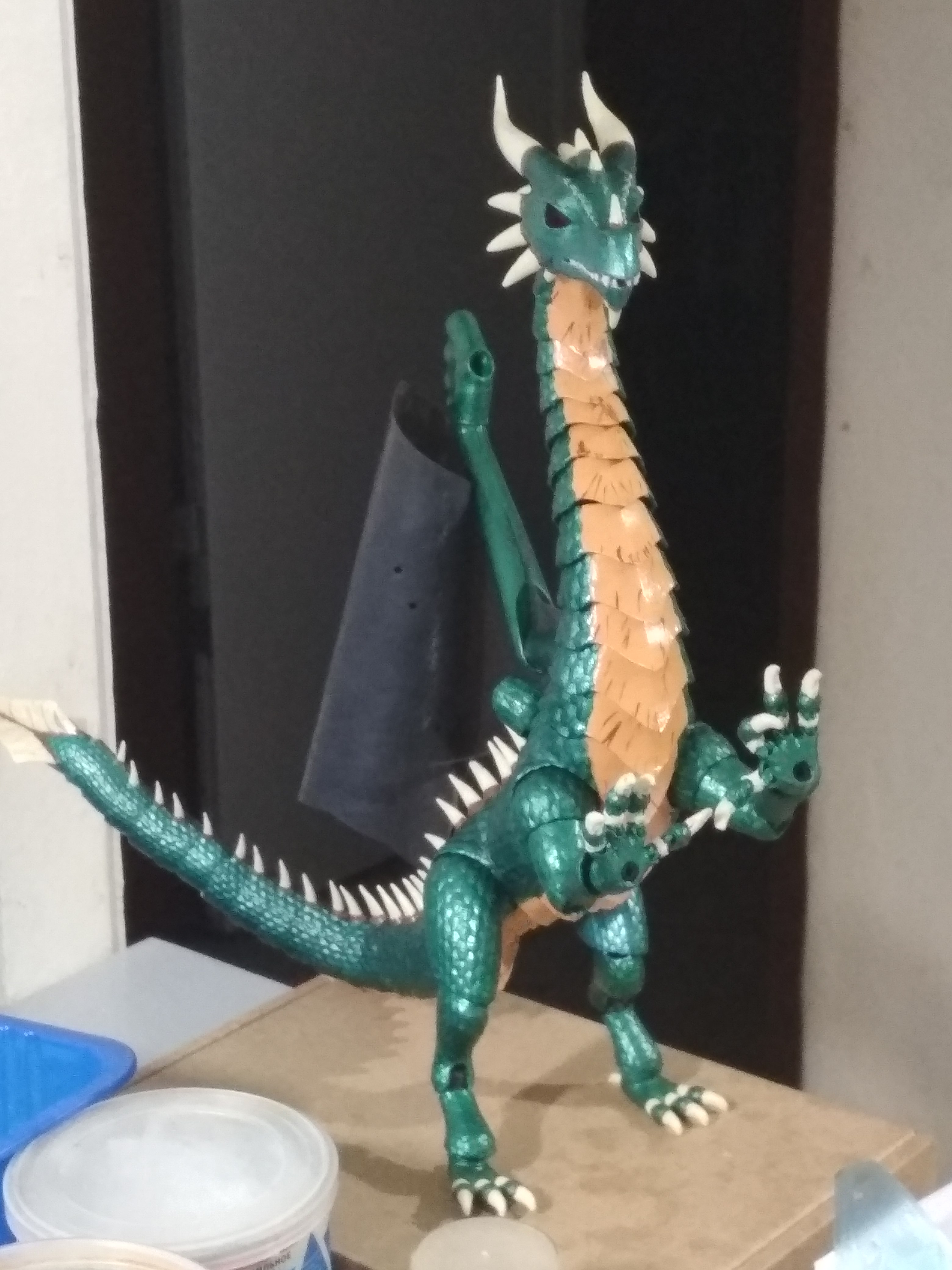

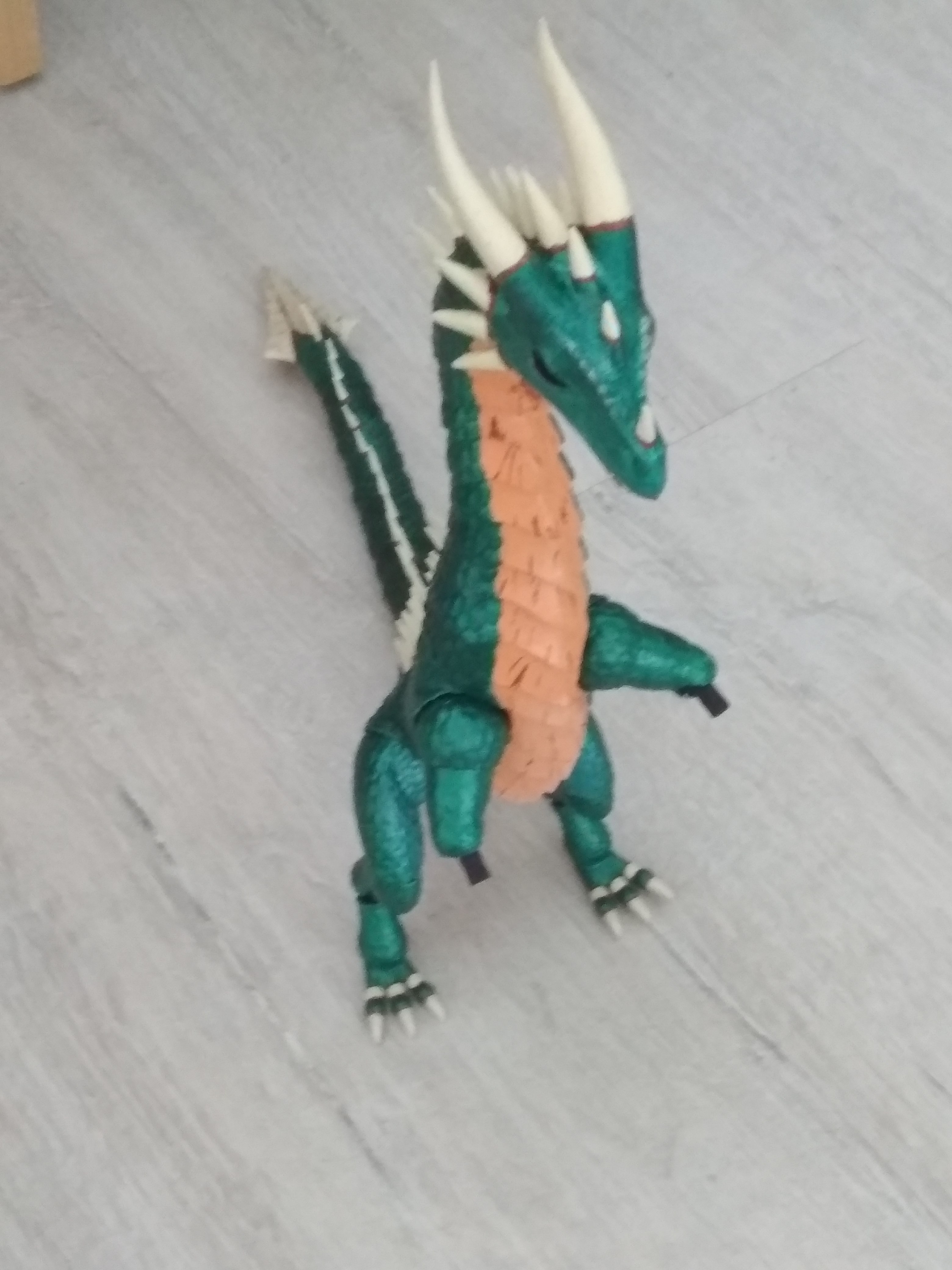

Наконец то закончил печать, раскраску и сборку знаменитого дракона с thingiverse от 7Fish Эта вторая распечатка модели от этого автора. Первым был морской змей. Но, его я не красил совсем.
Так же, это первый опыт раскраски модели. Потому, прошу сильно тапками не бить...
Такой он получился, дальше фото от начала изготовления к готовой 'кукле'

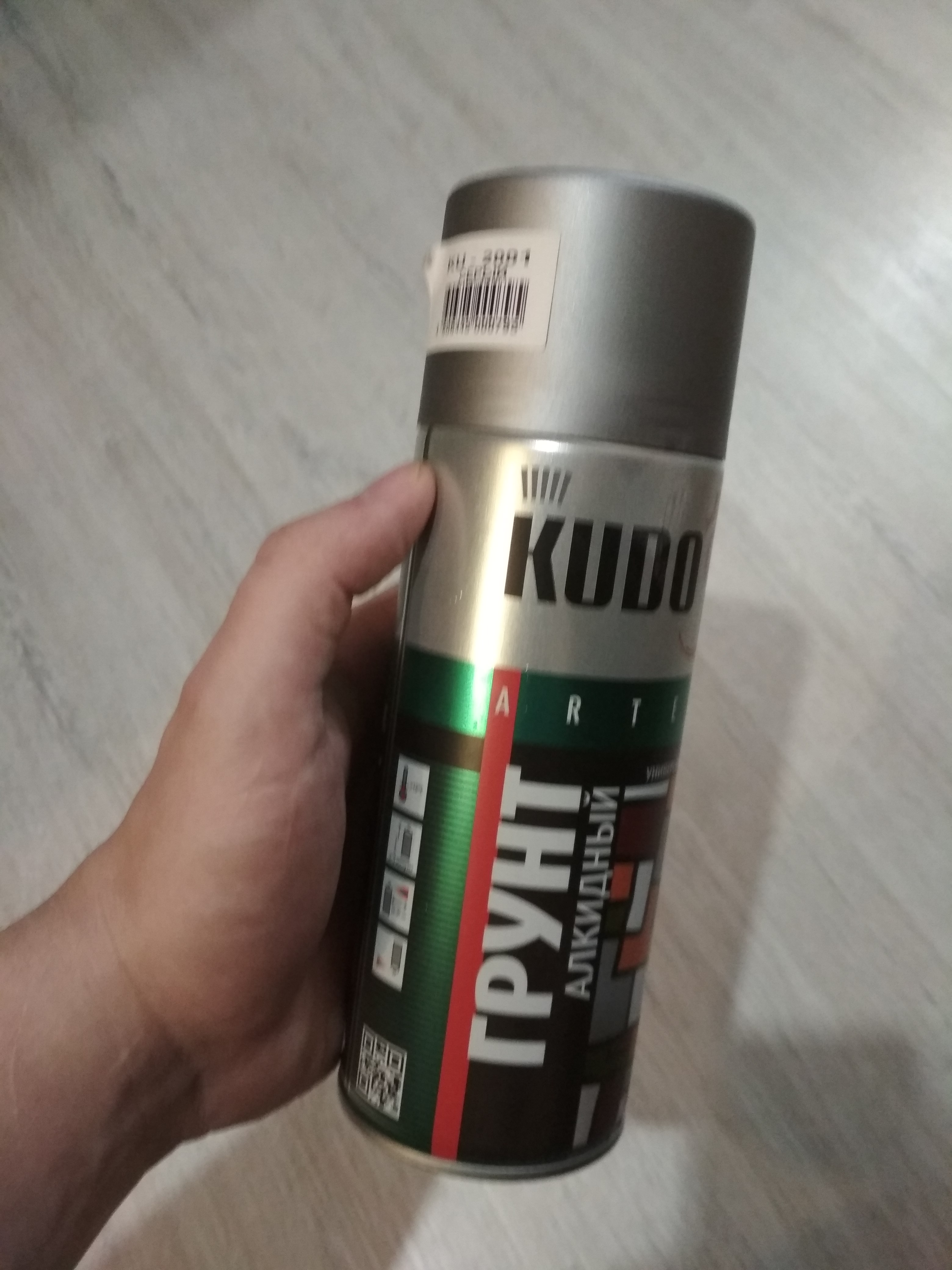

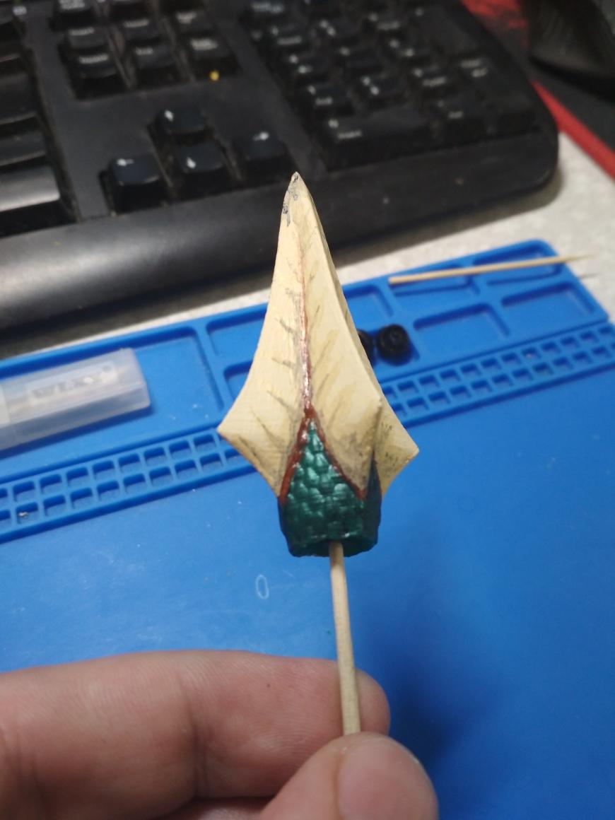

Начал печатать с хвоста. На нем же, а так же на ненужных распечатках тренировался с подбором грунта, красок и лака.
Дракон V 7.5 от 7Fish (Articulated Dragon Seven point five)... Много фото и история создания
В качестве грунта взял такой баллончик
Использовал акриловые краски. Цвета получал смешиванием. Основной - смесь изумрудно-зелёного, перламутровой и черной. Брюхо - смесь оранжевой и белой. Костяшки - смесь песочной и белой.
В качестве лака использовал матовый по дереву.

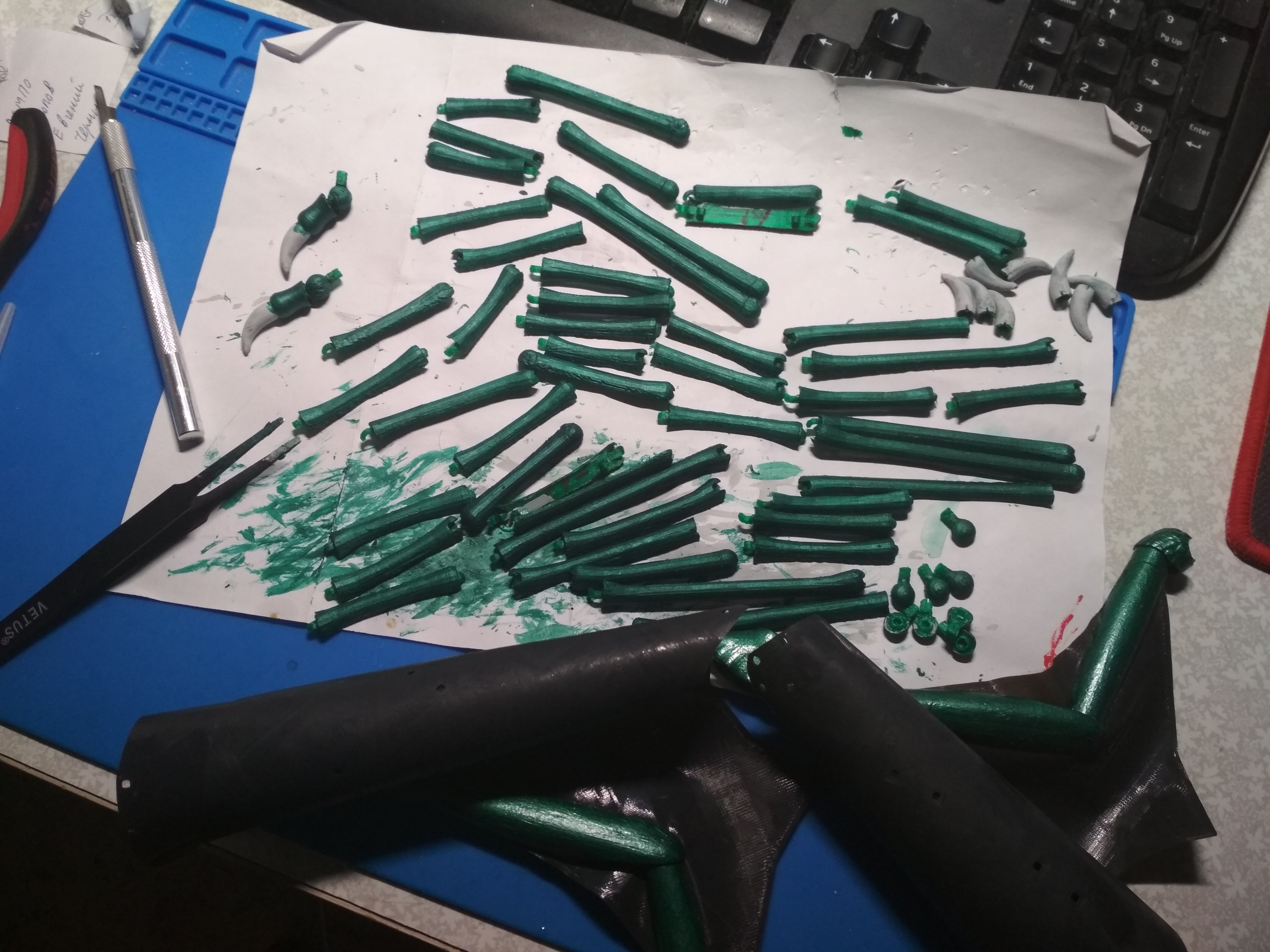

Модель V7.5 от V7.0 отличается тем, что шаровые шарниры печатаются отдельно. Это позволяет использовать разные пластики для шариков и основной модели, а так же не волноваться за поломку шарика при сборке.
Я печатал шарики из PET-G, а основную модель из PLA пластика.
Из предоставленных автором, печатал шарики без зазора. Это даёт шанс на то, что дракон не будет складываться в последствии под собственным весом (как морской змей. Там шарниры и звенья печатаются одной деталью).
PET-G в свою очередь выбран из за того, что он более упругий и прочный, чем PLA и не сломается при запрессовке.

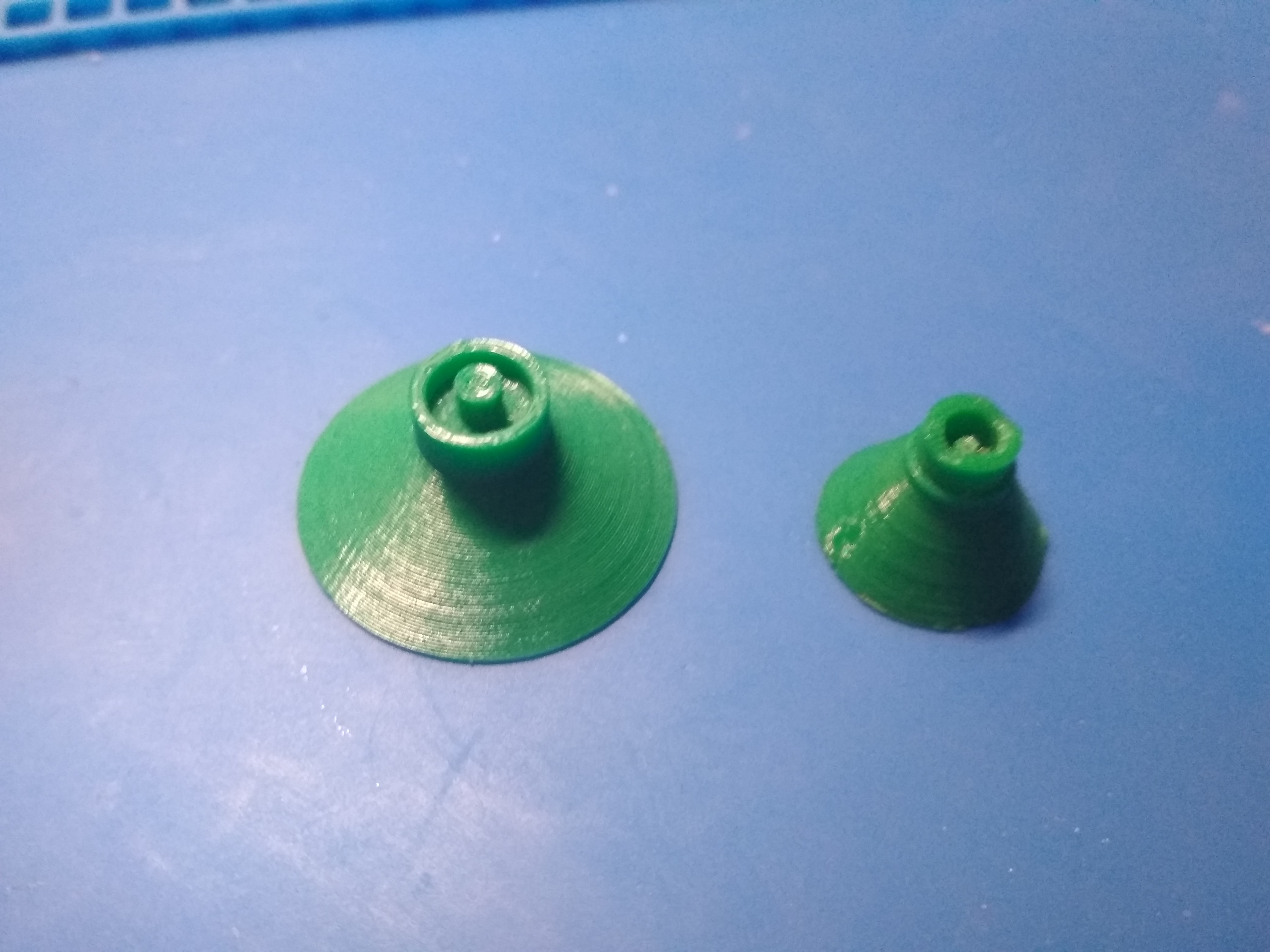

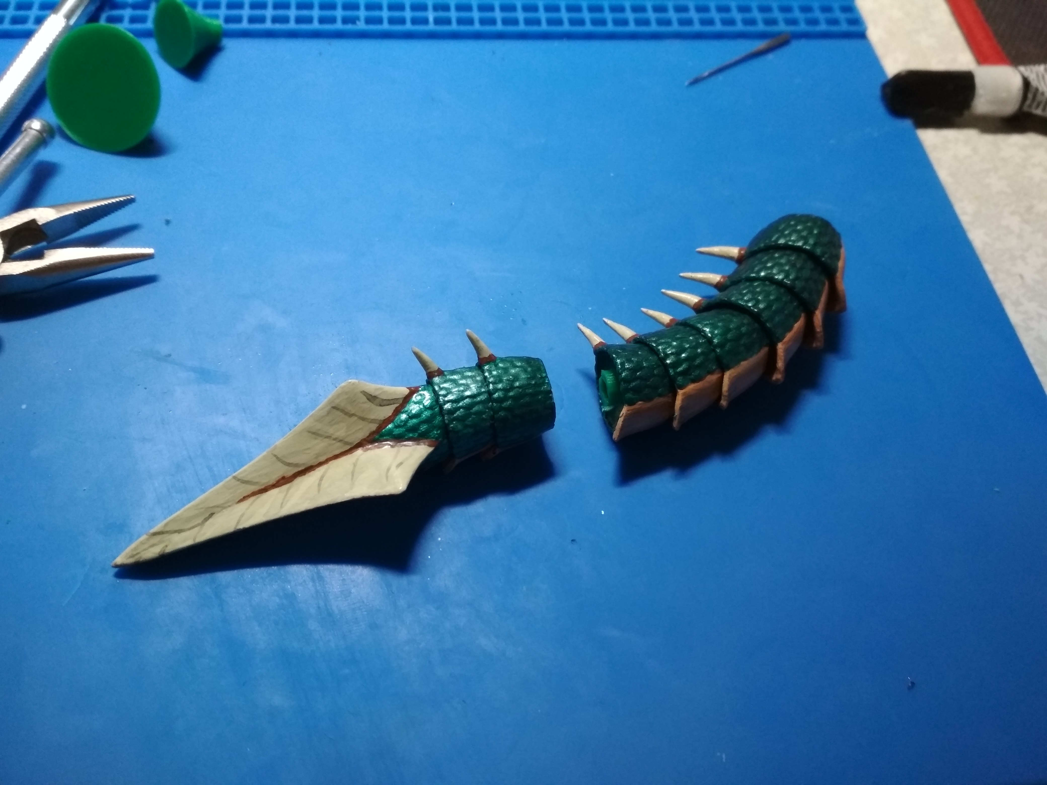

Запрессовка, кстати довольно не простая, потому замоделил и распечатал такие приспособы:
С помощью них шарик запрессовывал в звено струбциной.

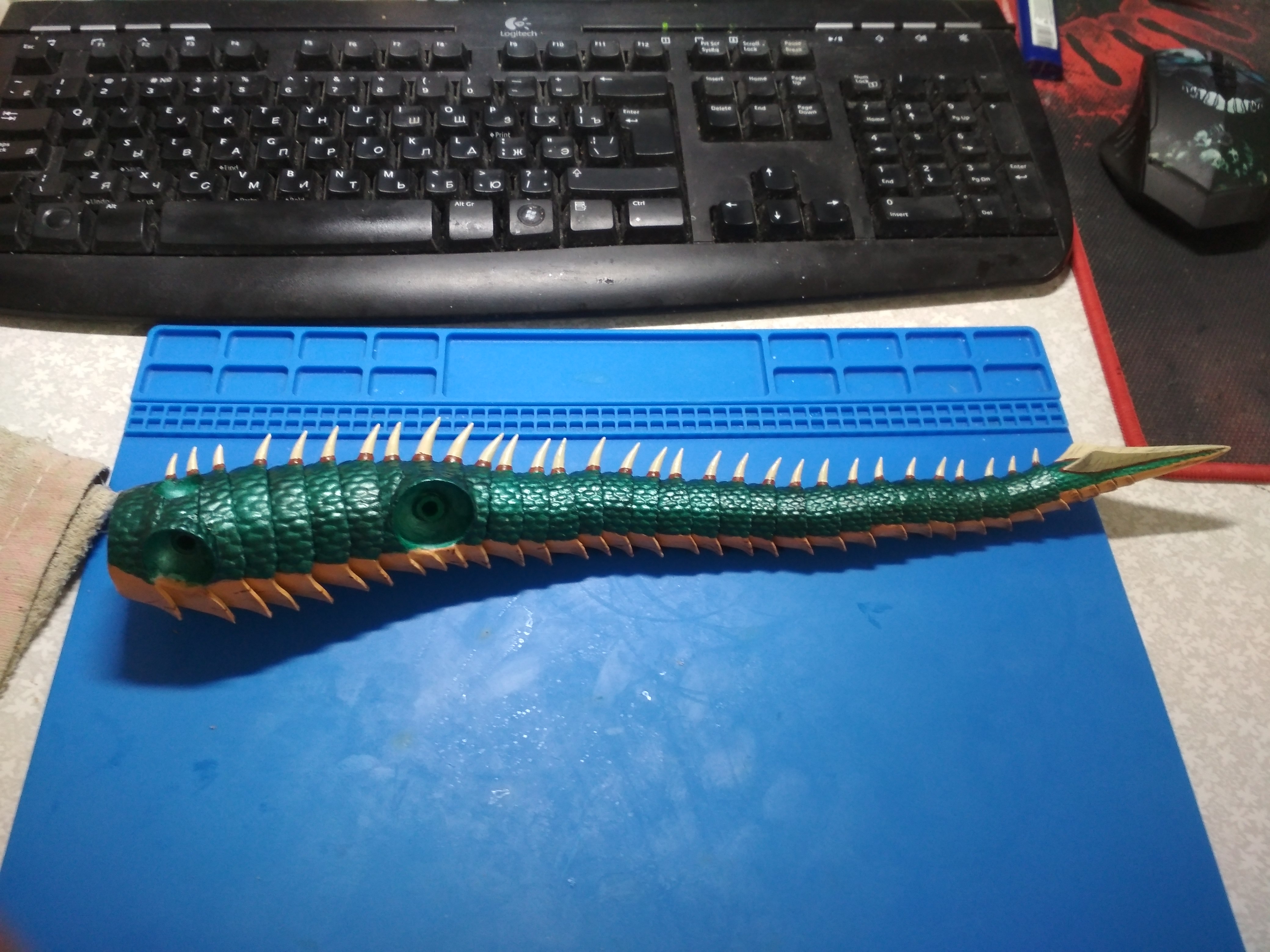

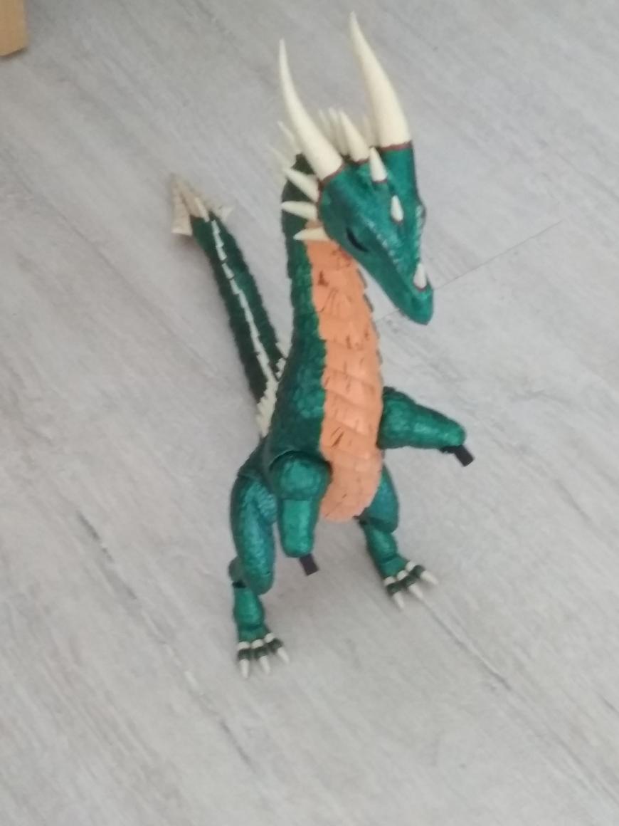

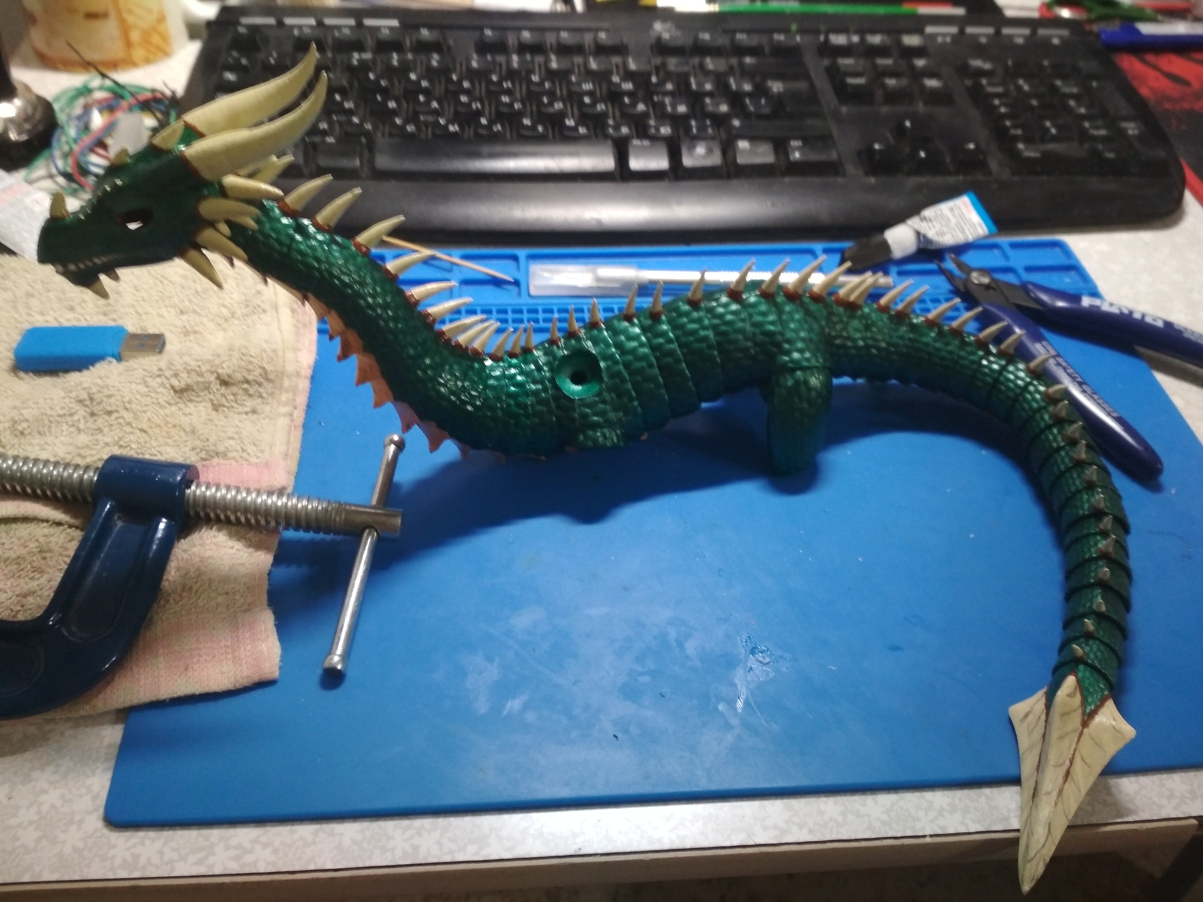

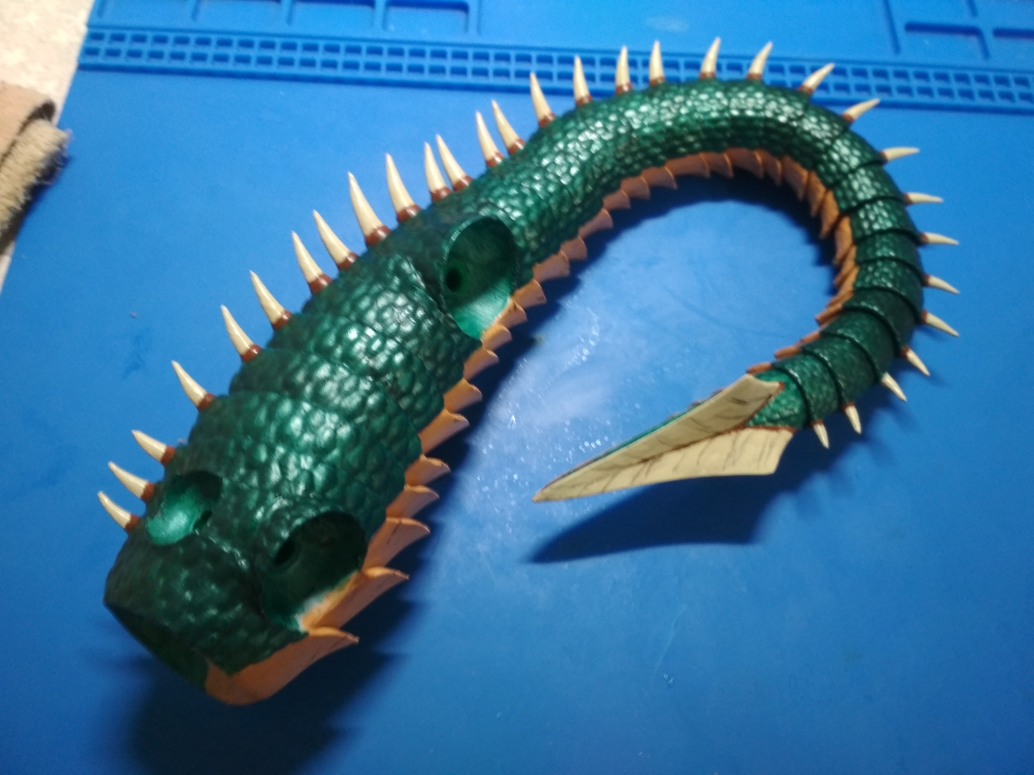

Хвост и туловище:

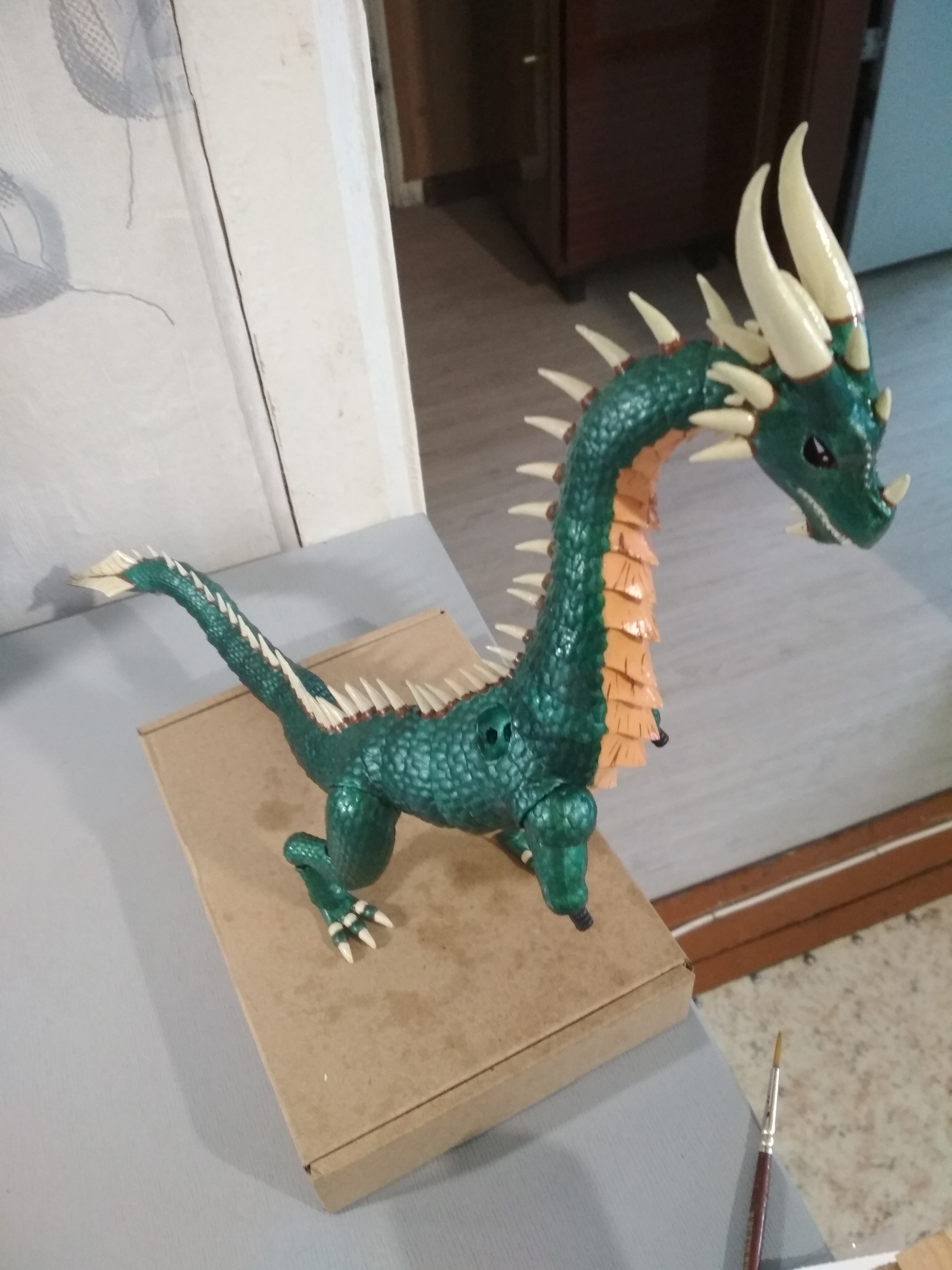

Шея, голова и немножко лапок...
Больше лапок

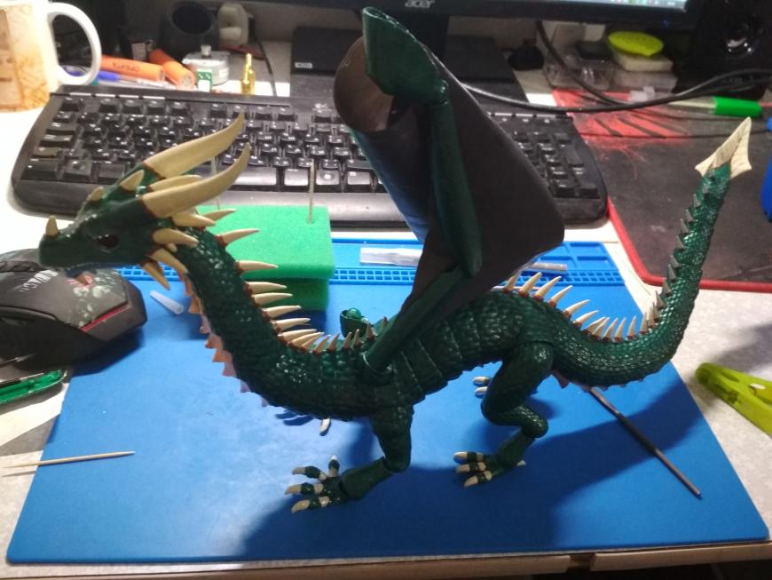

Передние лапки - это отдельная история...
Пальцы на них сделаны подвижными, но держатся они не только на шарнирах, но и на нитках, продетых внутри...
Покраска и лакирование этих пальцев - отдельный гемор...

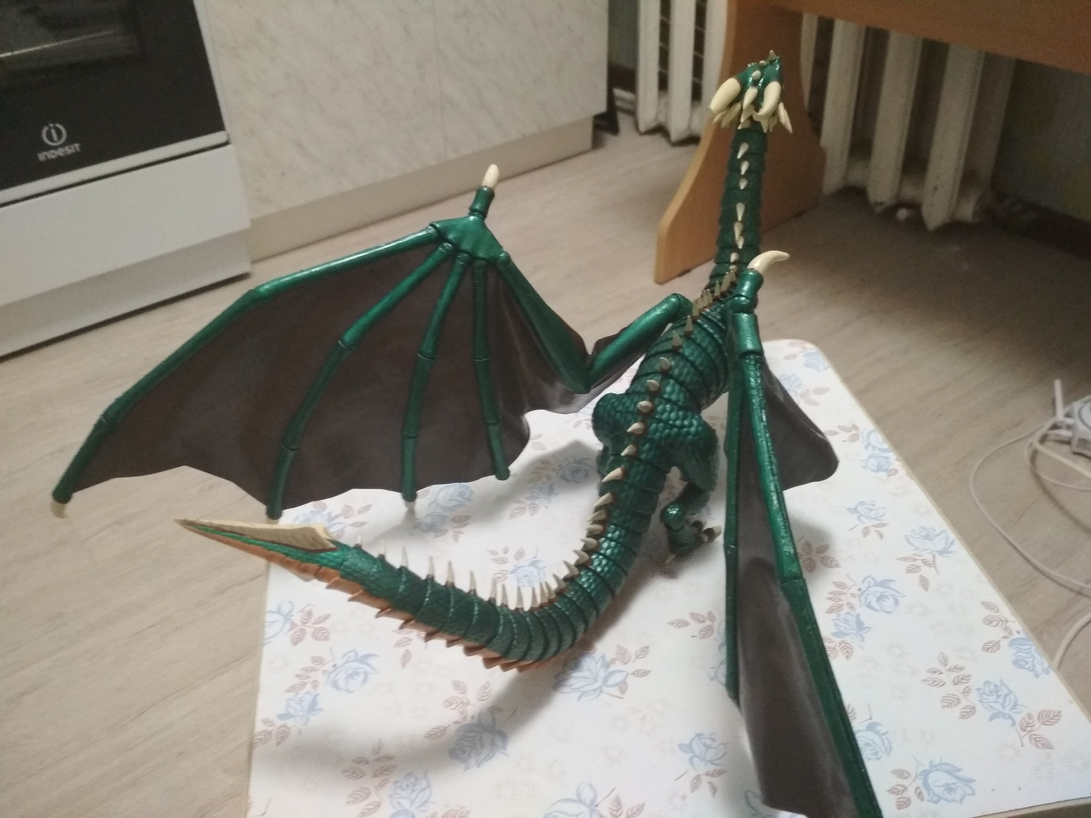

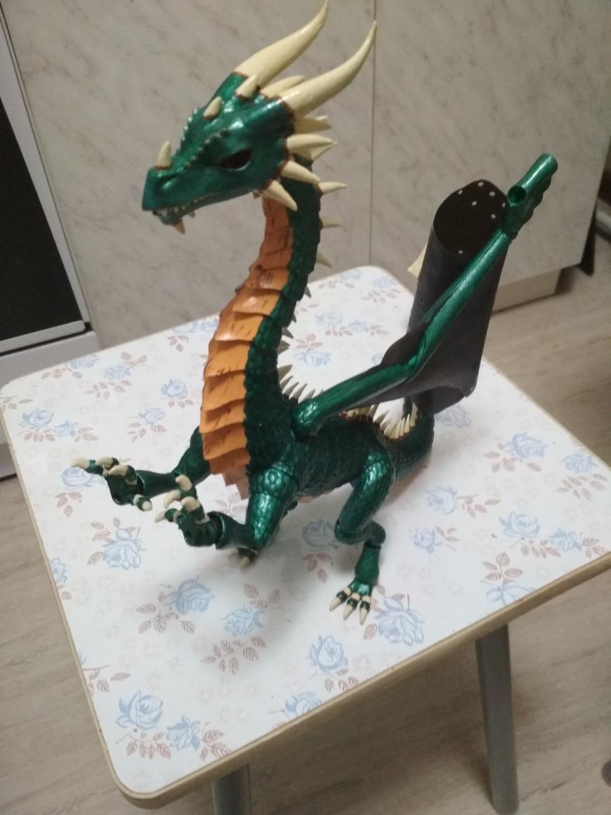

Кстати, 'тряпка' для крыла тоже напечатана. Это BFlex от BestFilament.

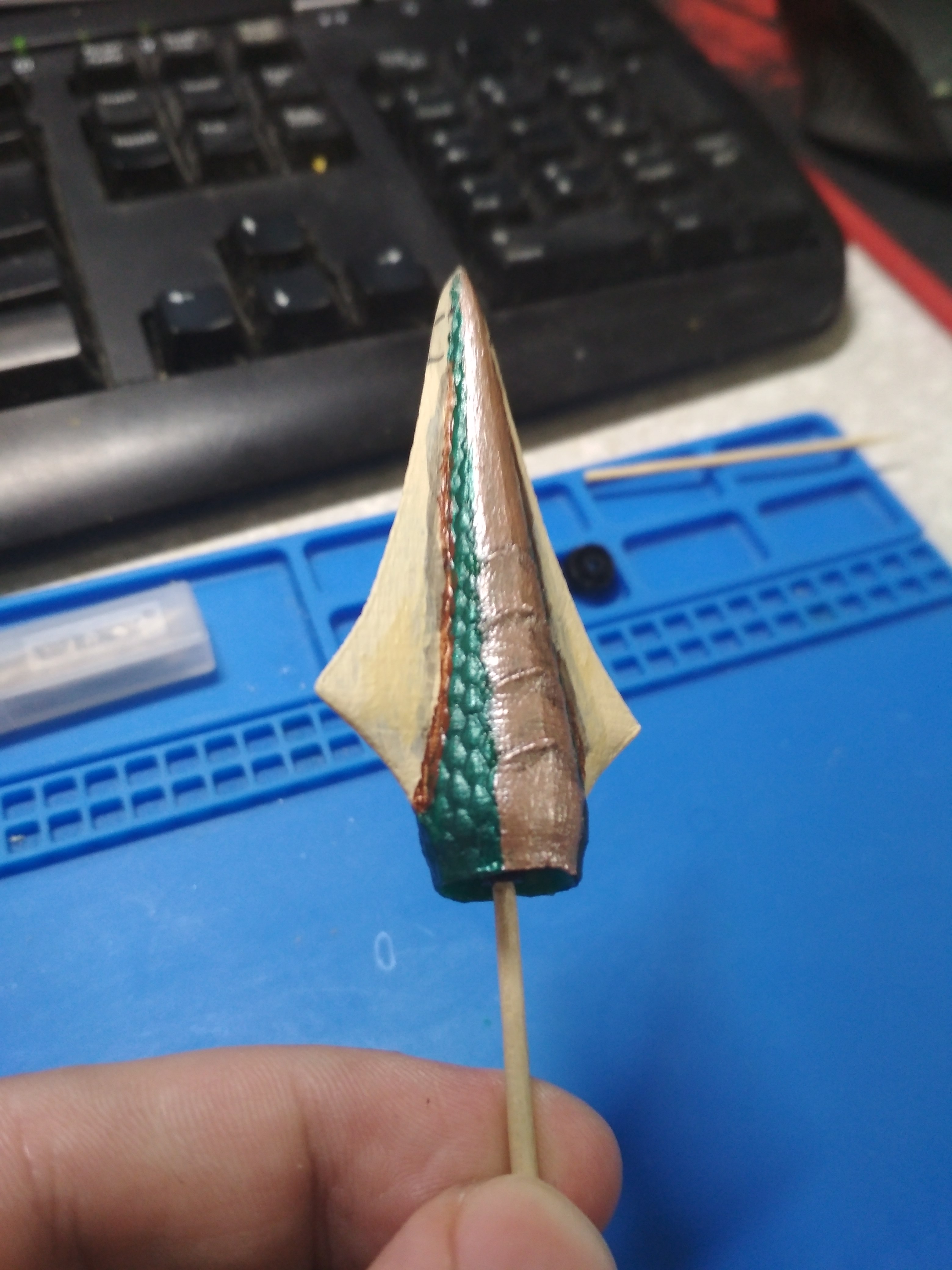

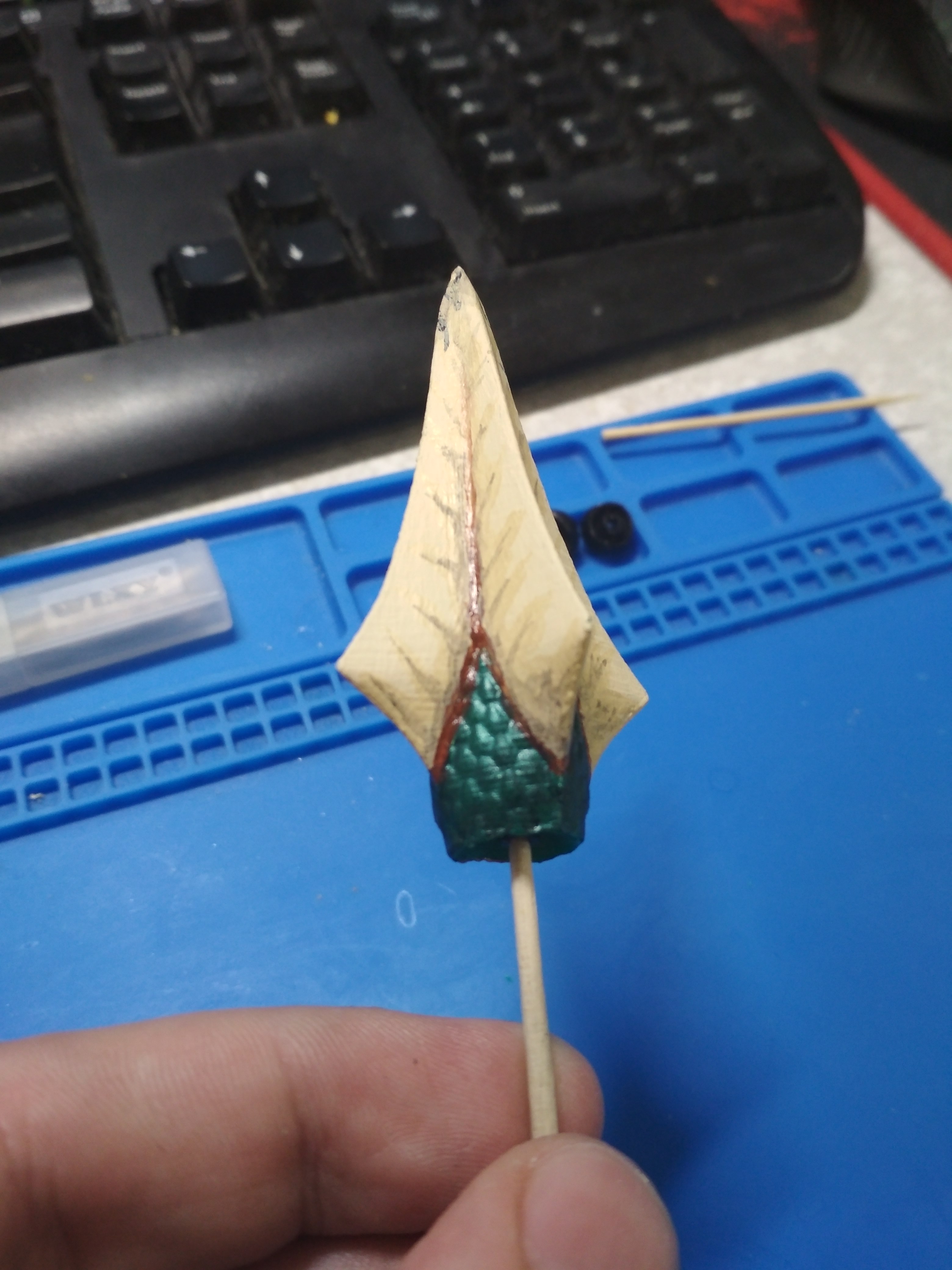

Остались крылья, глаза и язык.
Процесс покраски пальцев крыла...

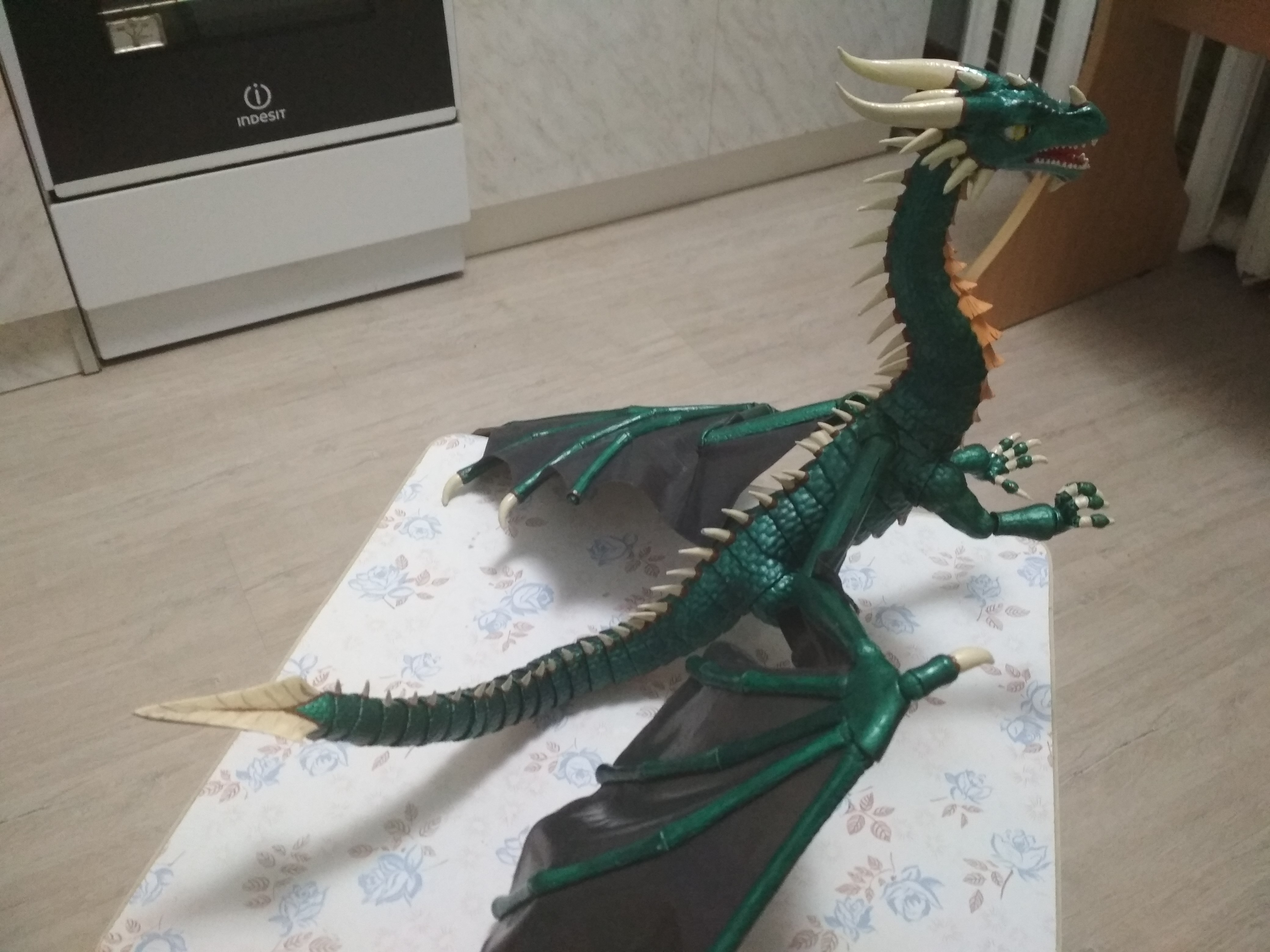

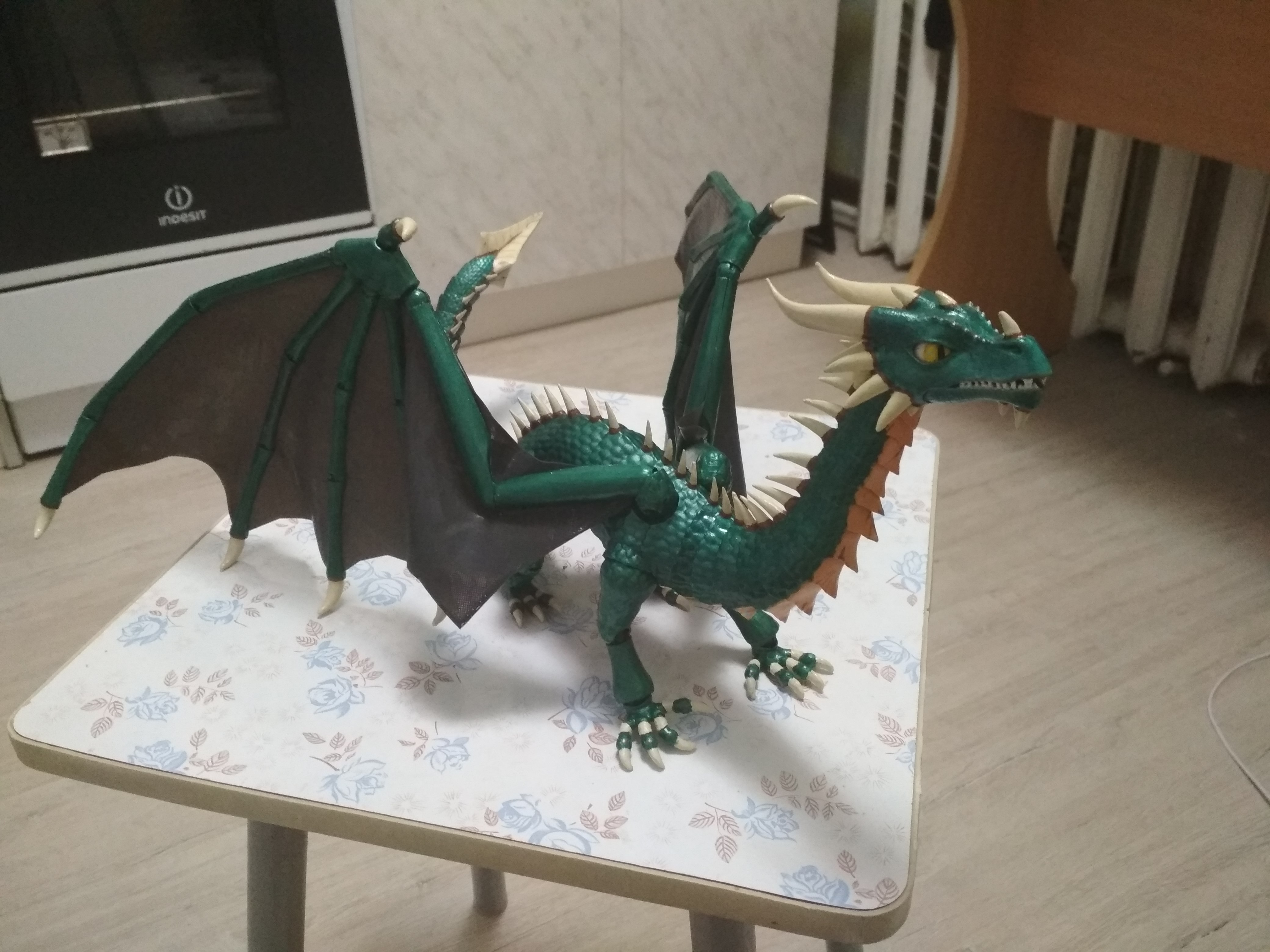

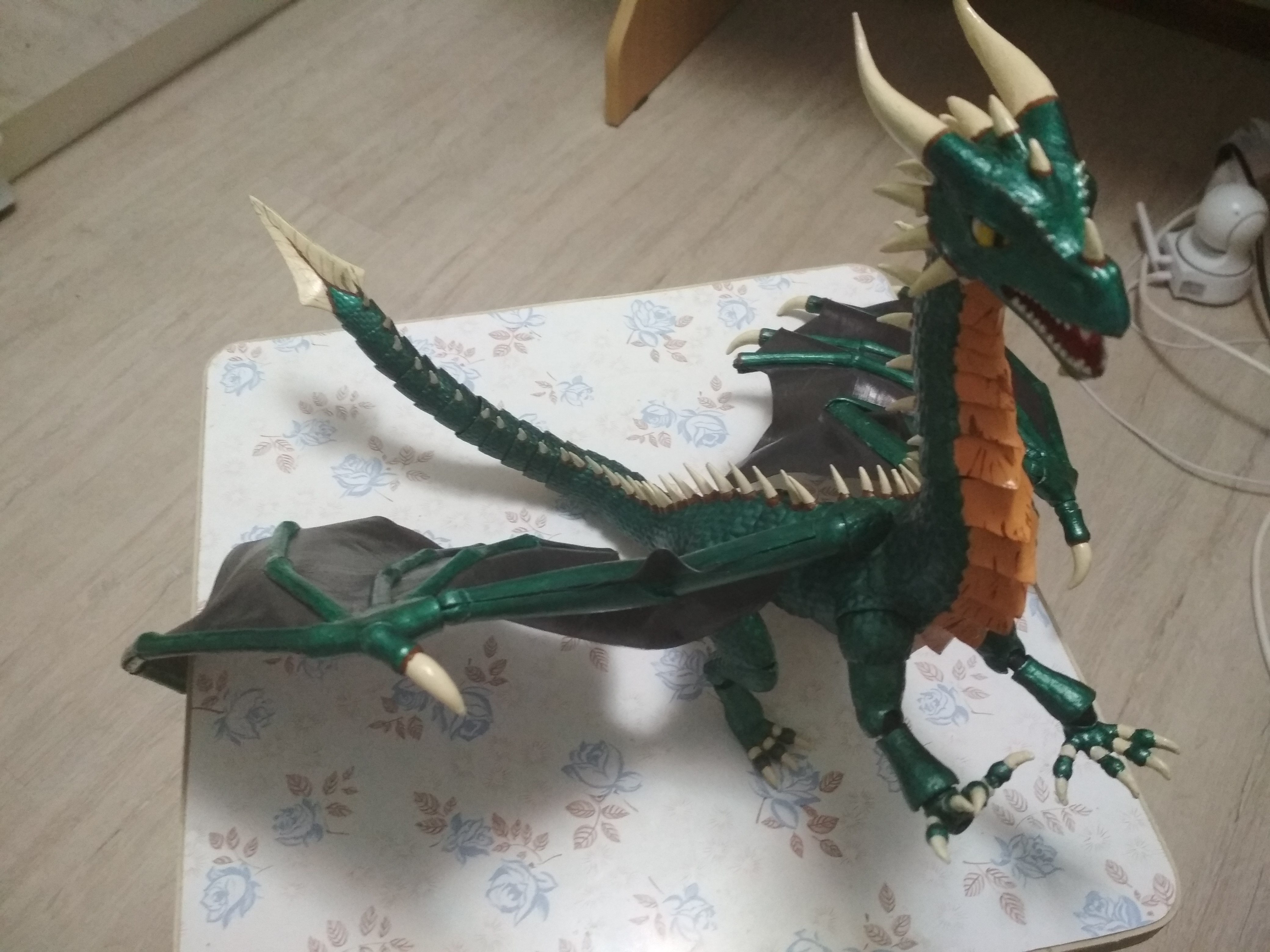

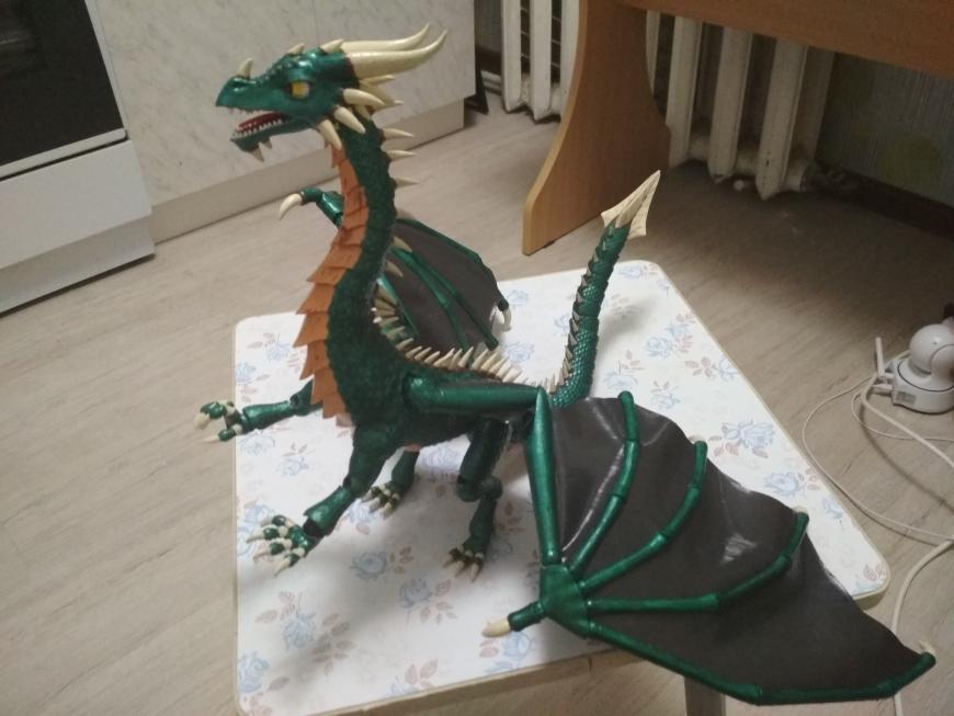

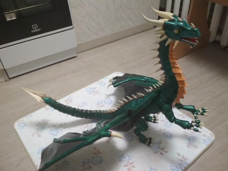

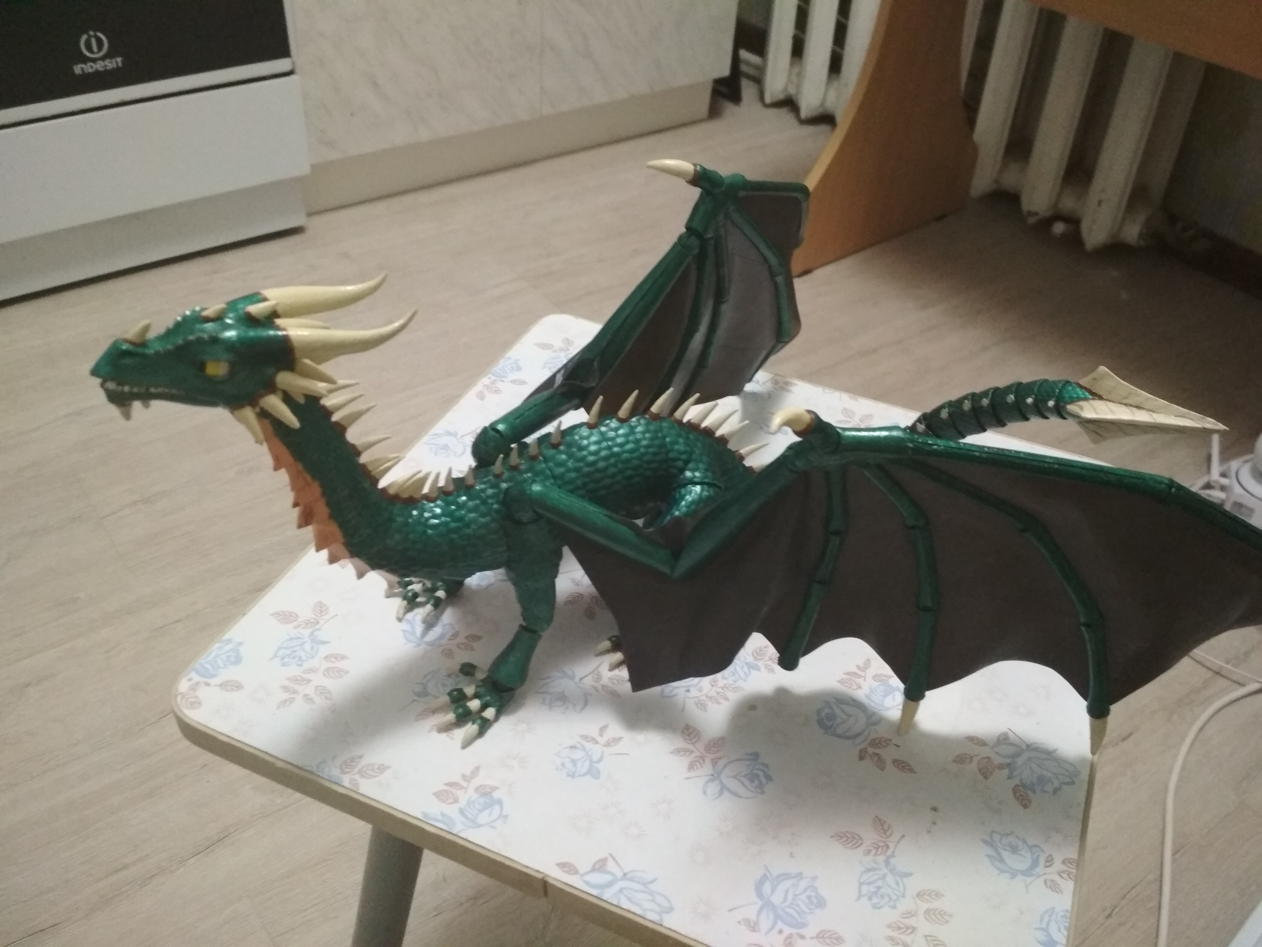

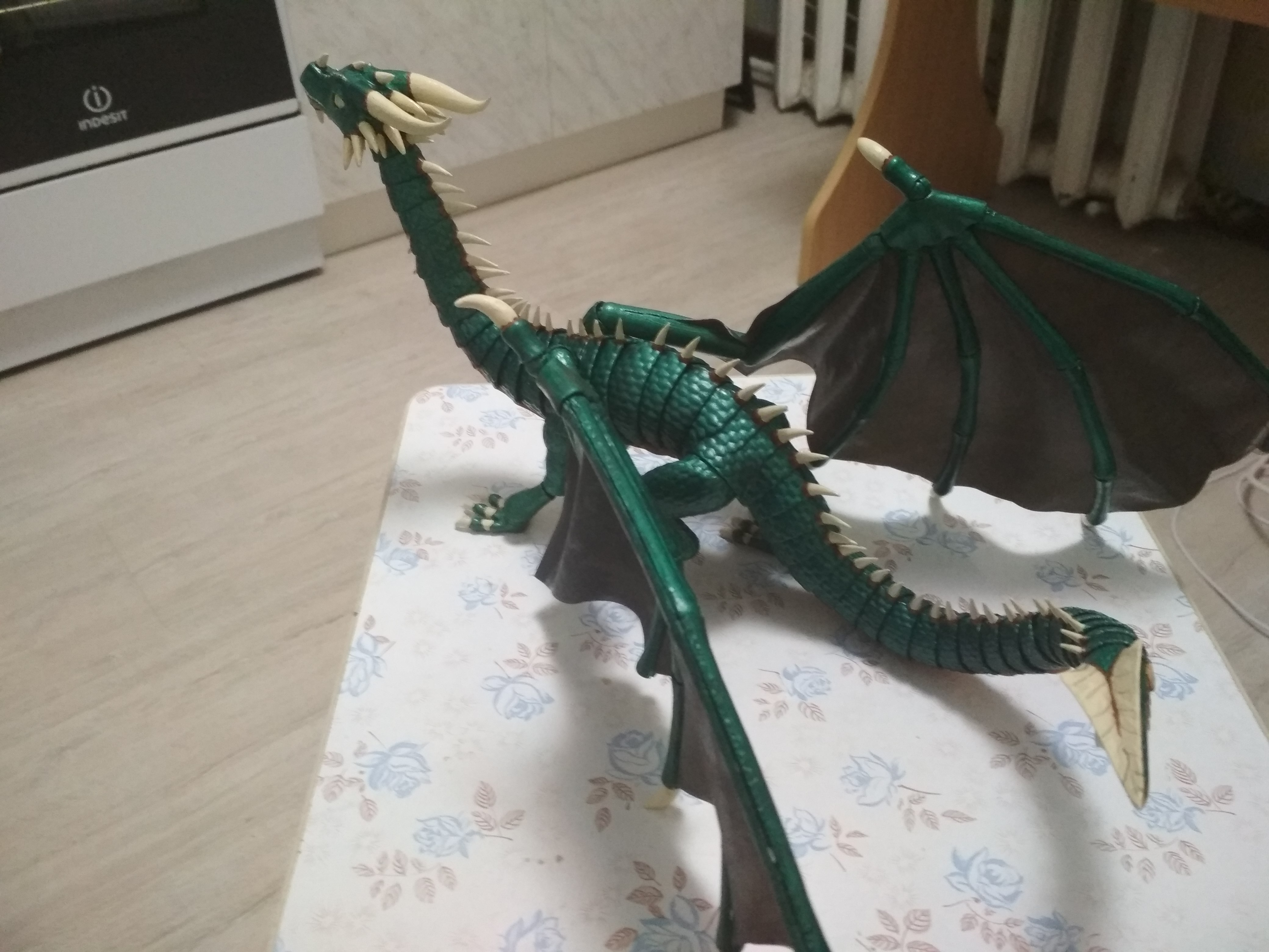

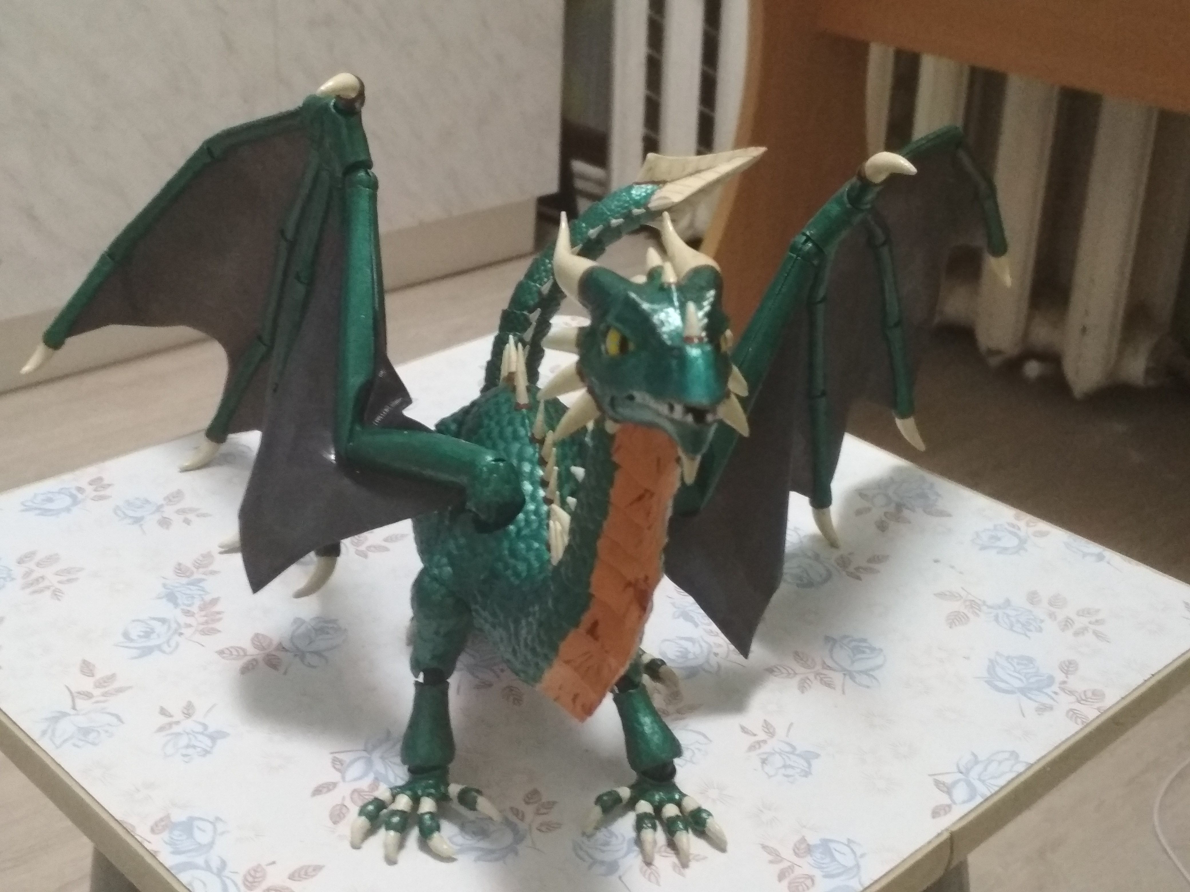

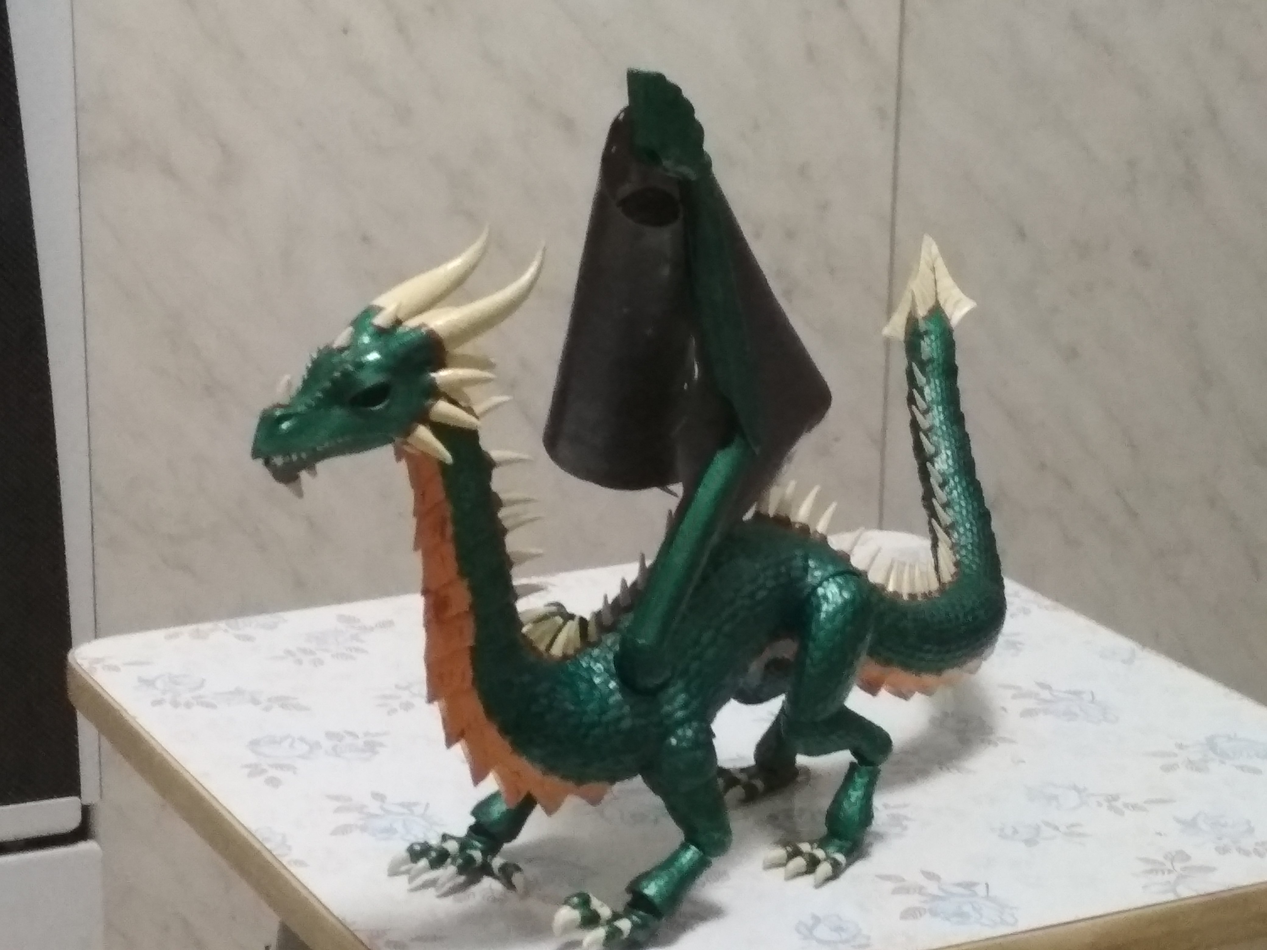

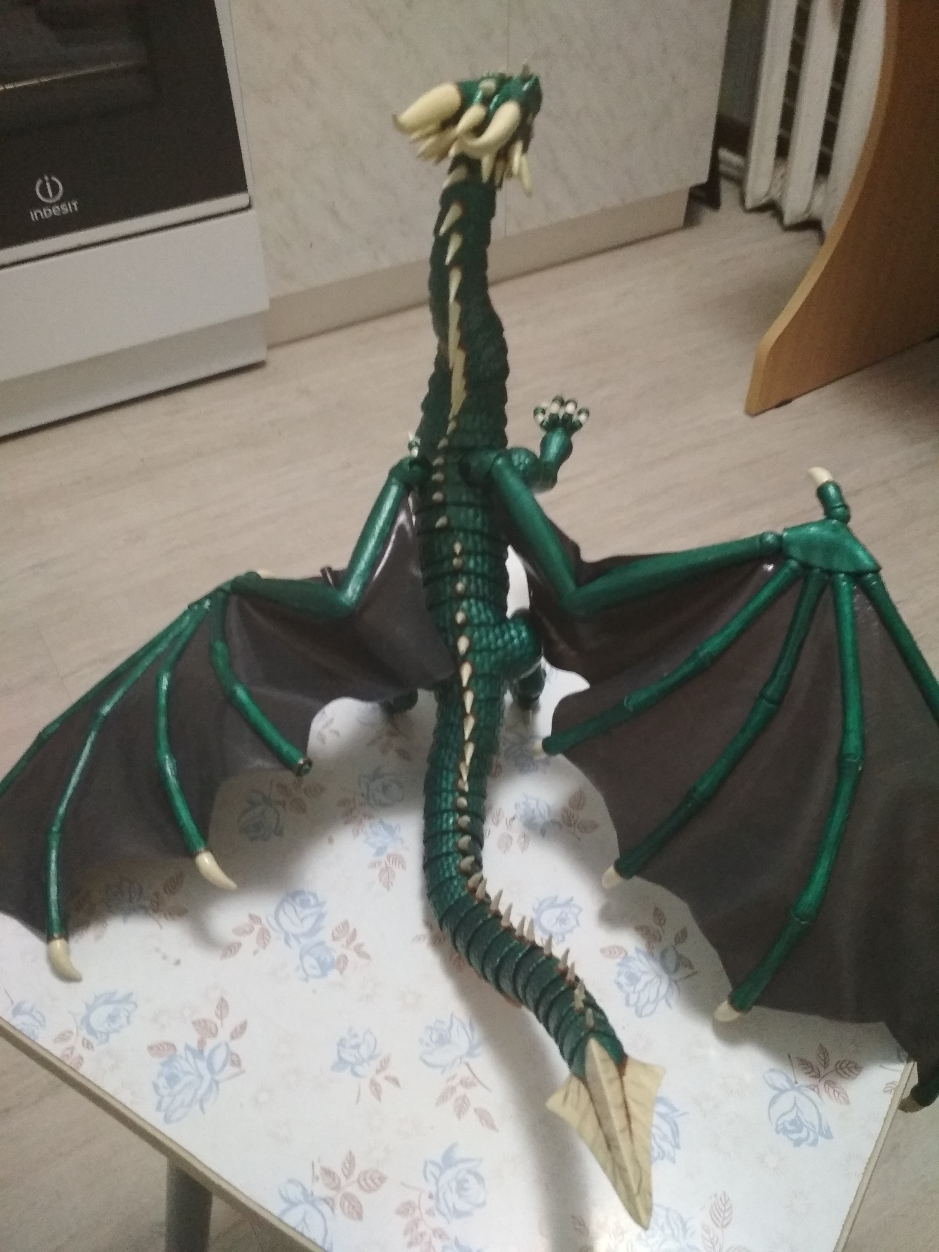

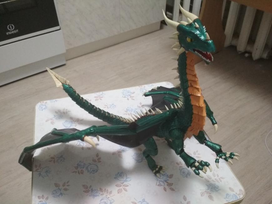

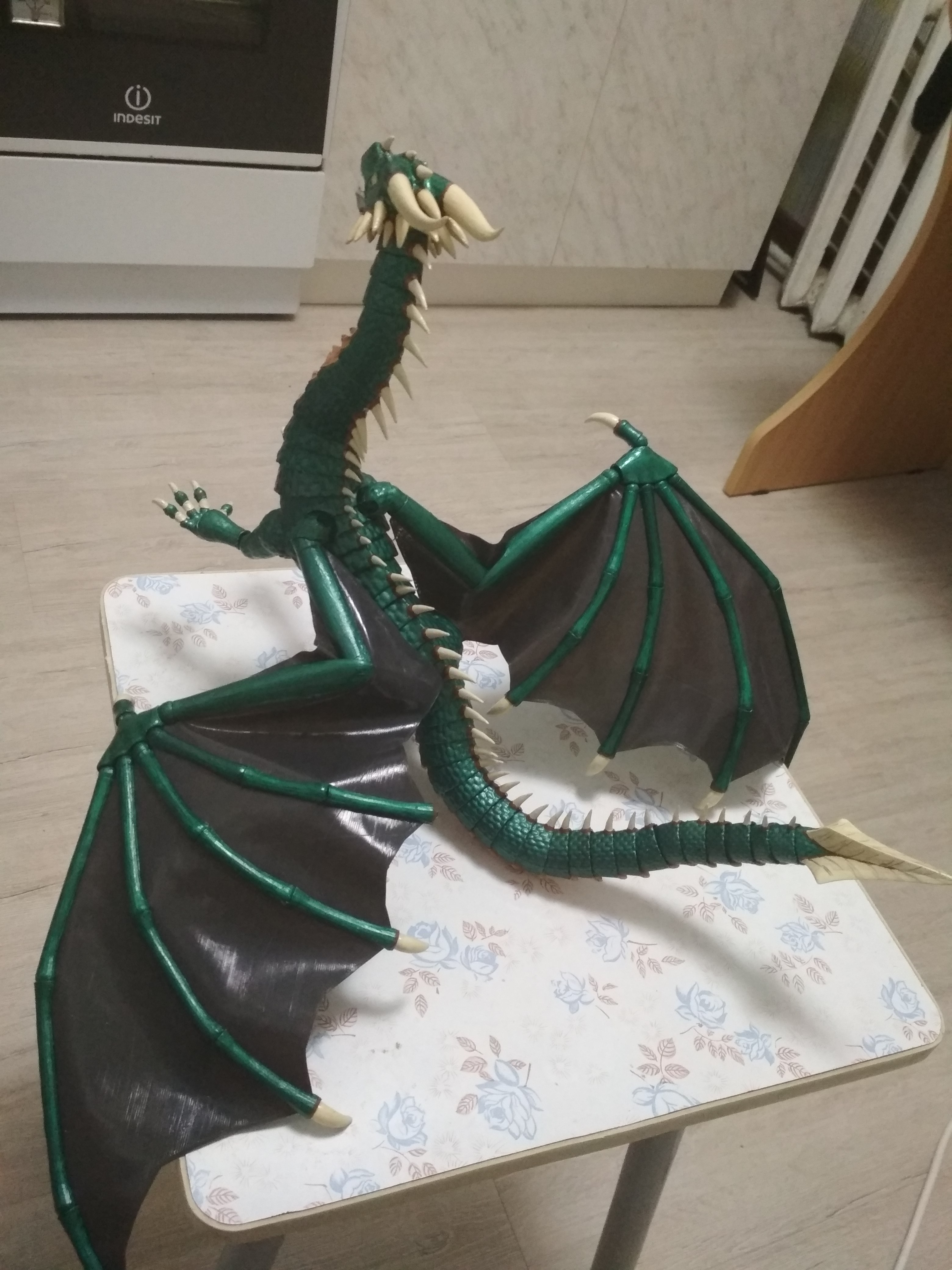

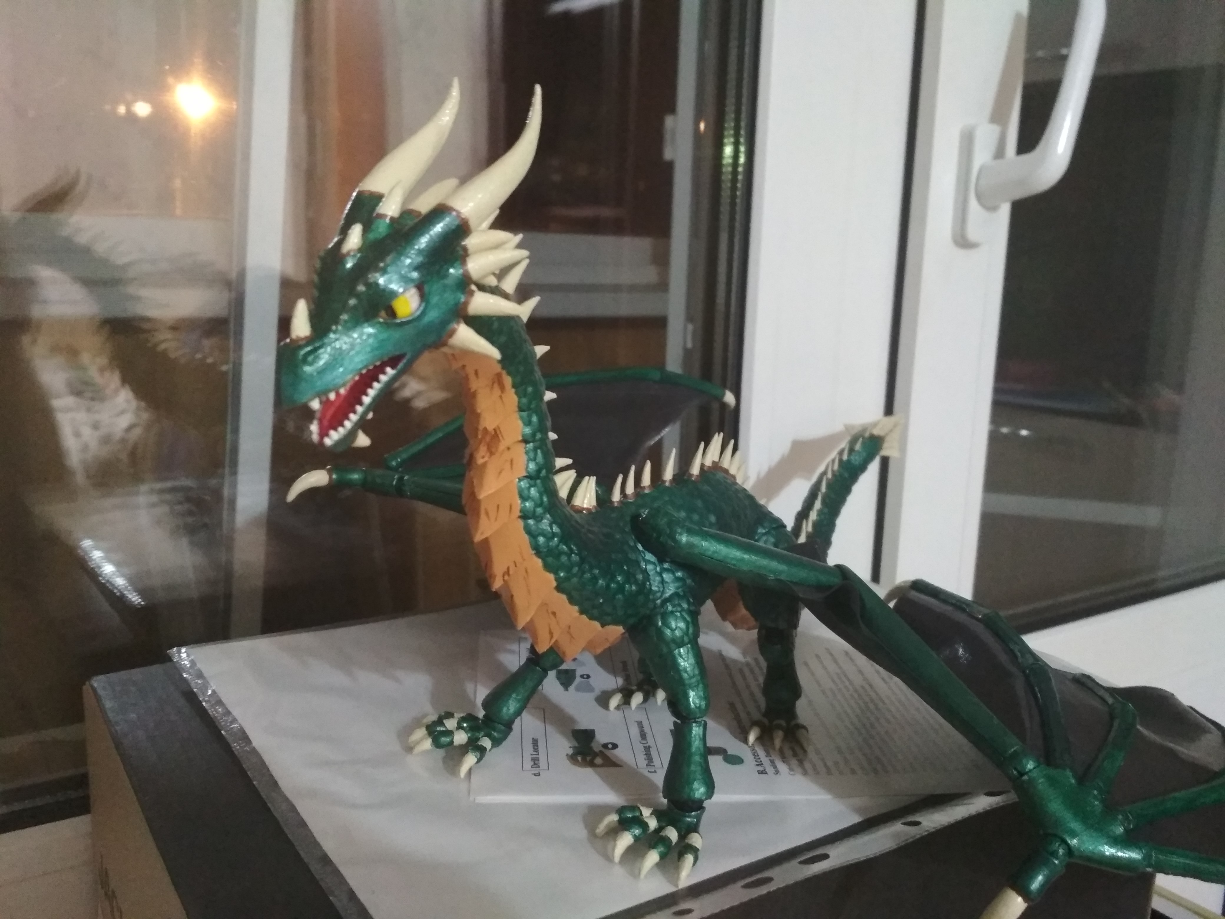

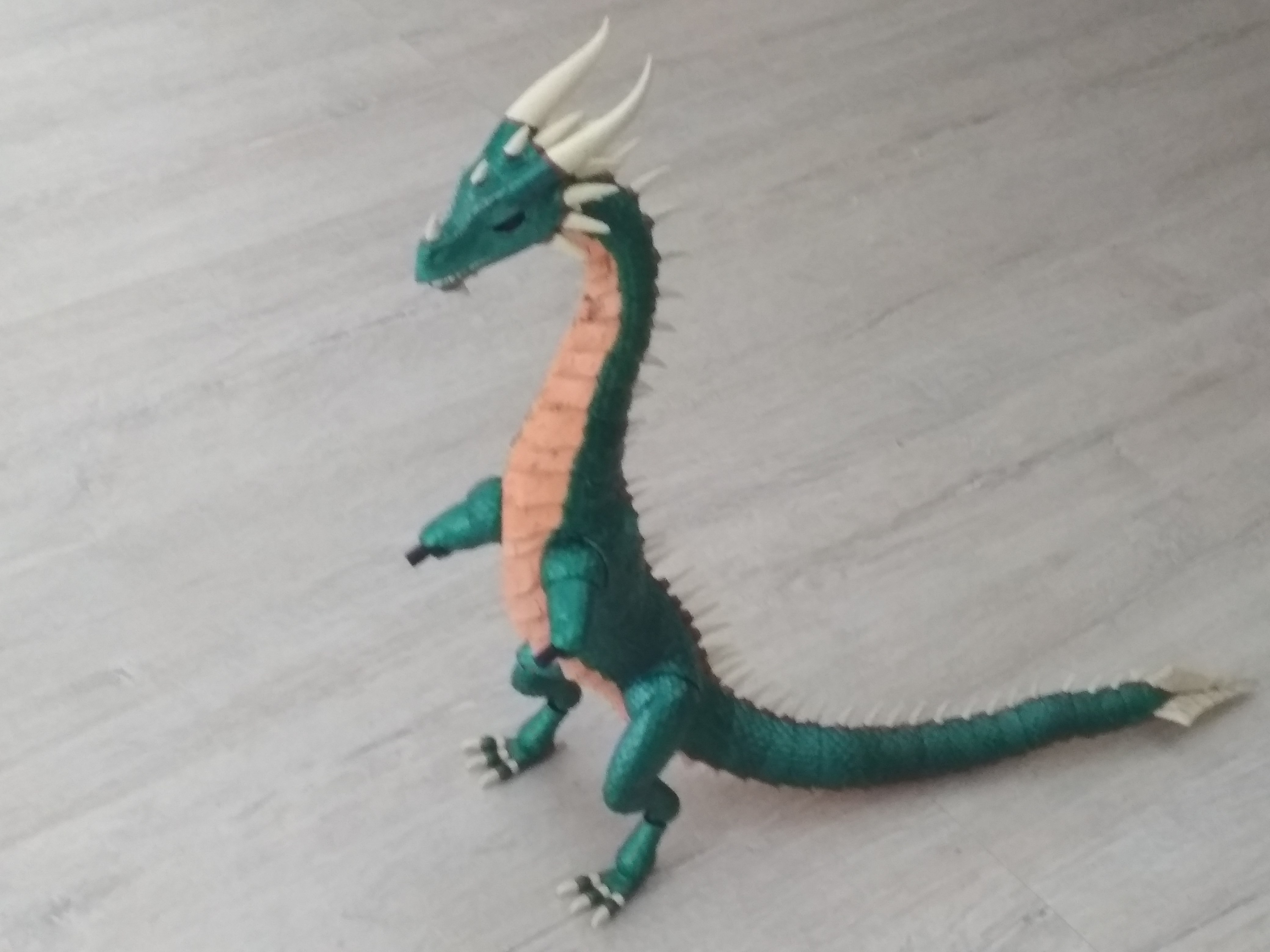

И наконец результат...
Крылья, к сожалению, держатся не плотно и падают. Возможно, имеет смысл намазюкать лаком и на внутренней поверхности шарниров в основании крыльев...
Печатал не спеша и по настроению с декабря 2018 и по март 2019
