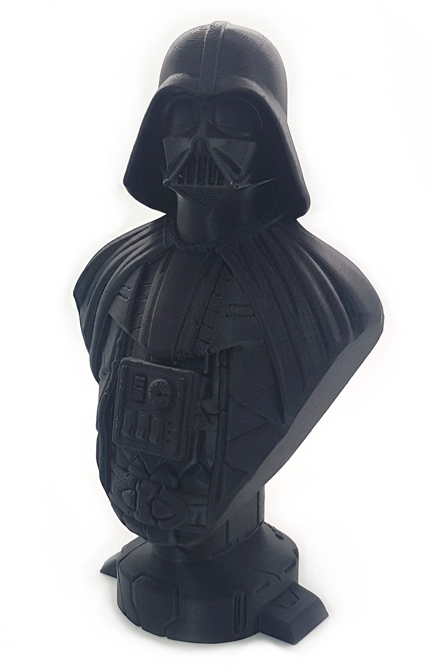

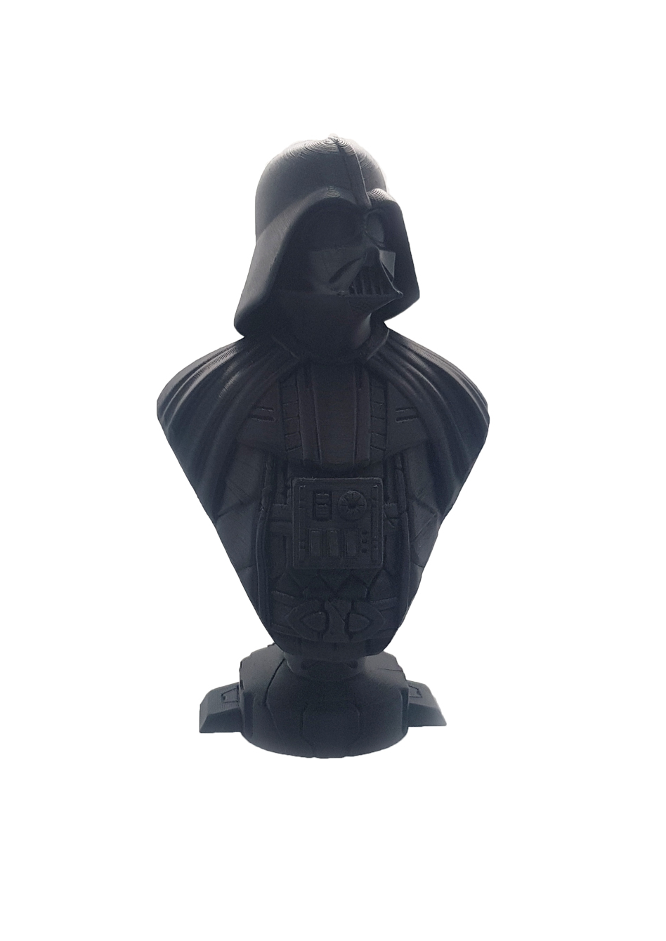

Фигурка Дарт Вейдера высокой 20см. Сборная, подставку печатали отдельно.
Использовали ABS. Получилось напечатать без поддержек, опора на меленькую поверхность, далее печать под наклоном.
Температура 250/100 градусов
Скорость 50 мм/сек
