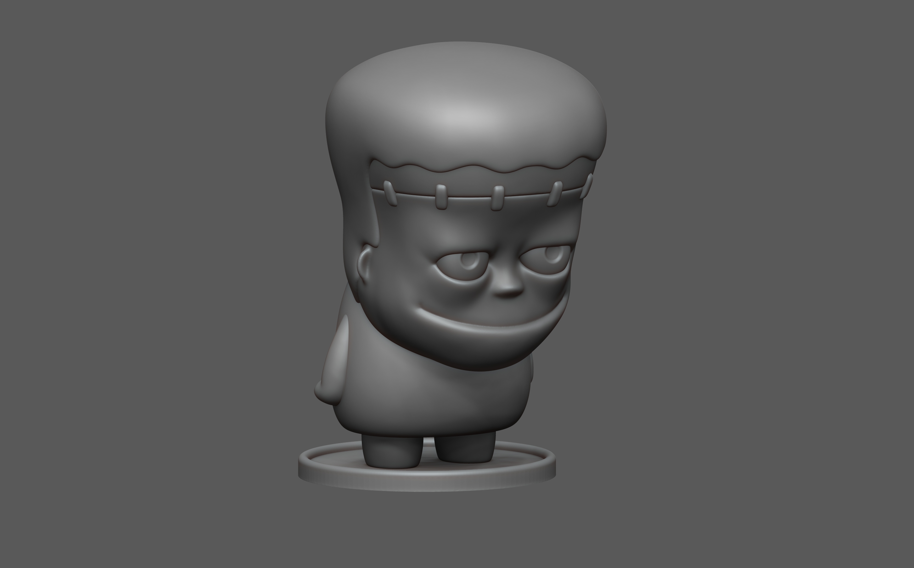

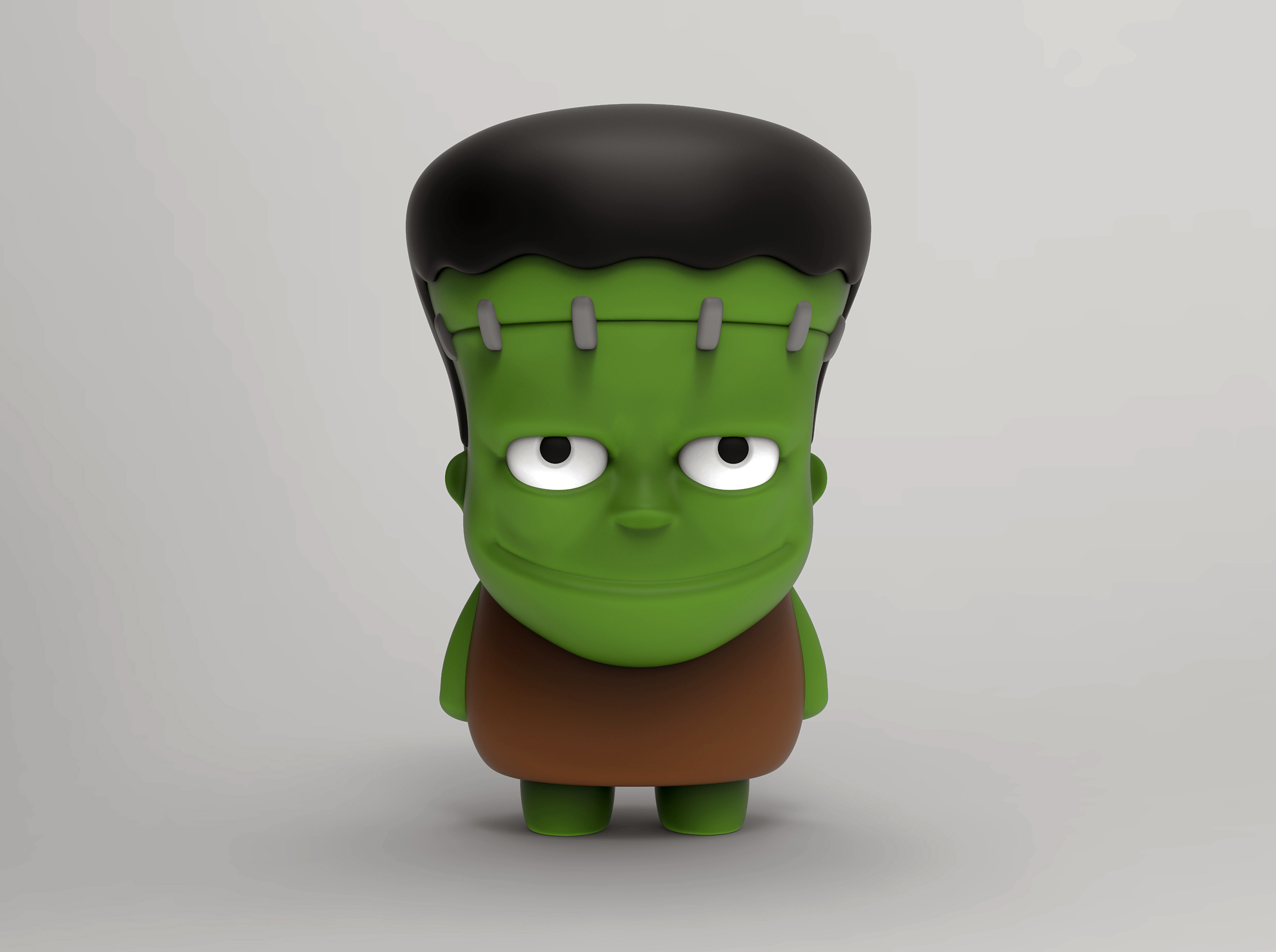

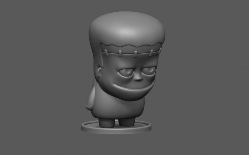

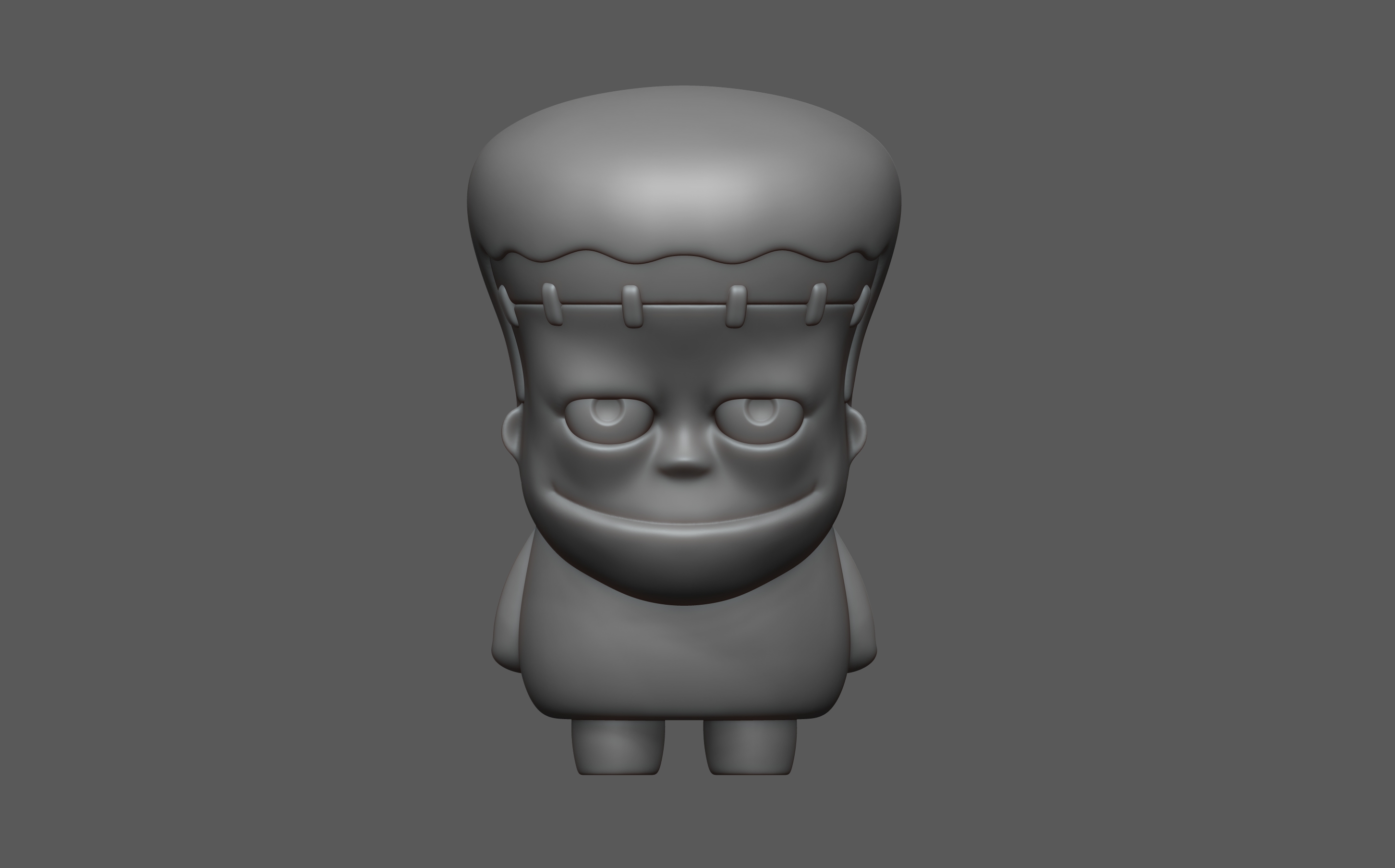

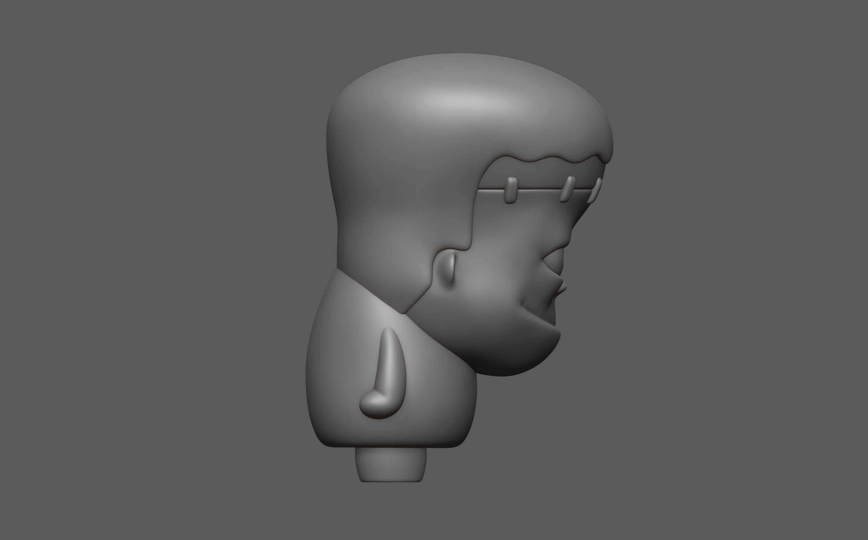

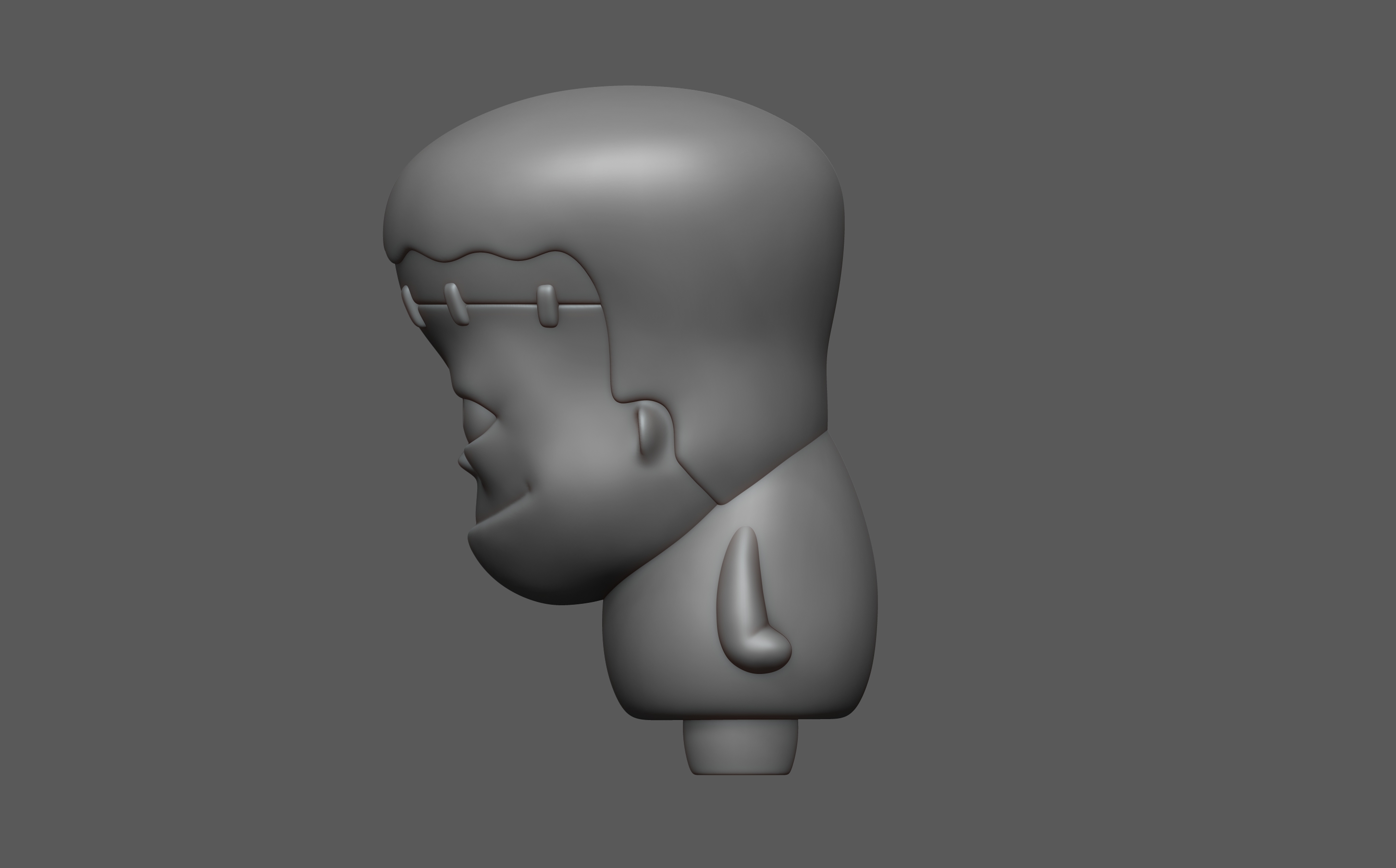

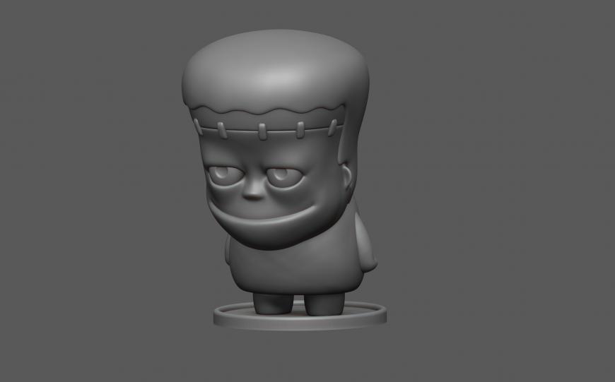

Тыкая в гугле по разным мультяшным героям решил сделать персонажа со своим мульт дизайном.Как по мне вышло забавно и далее 3D печать

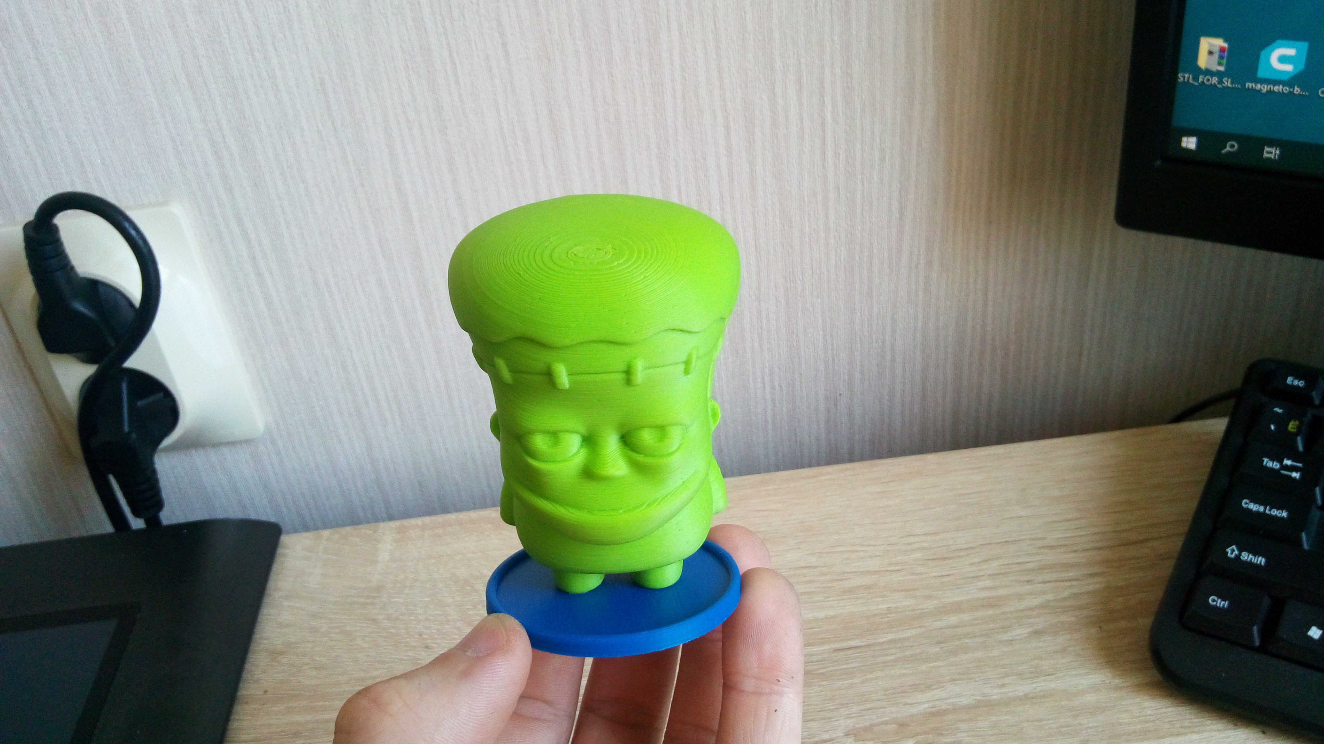

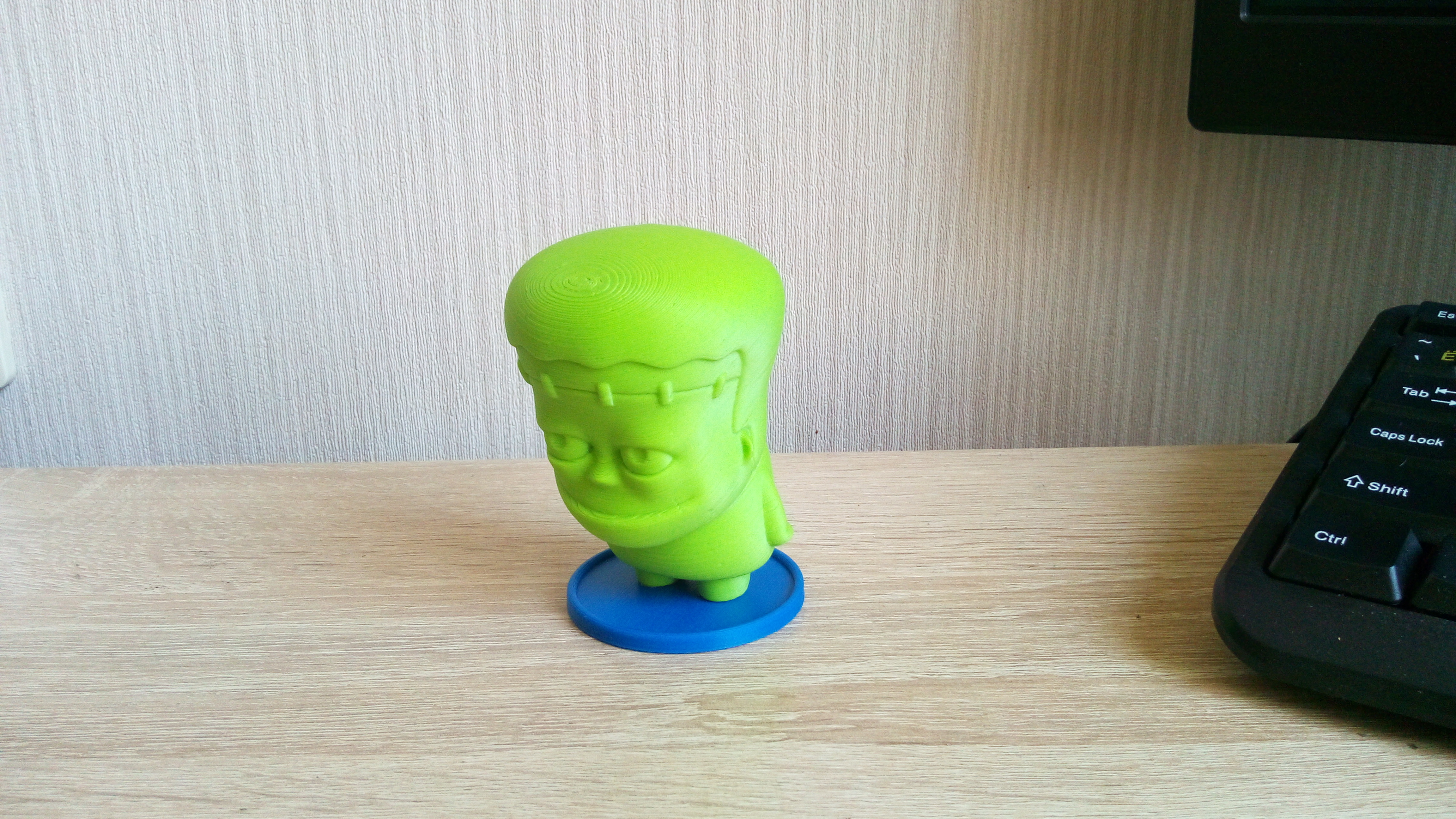

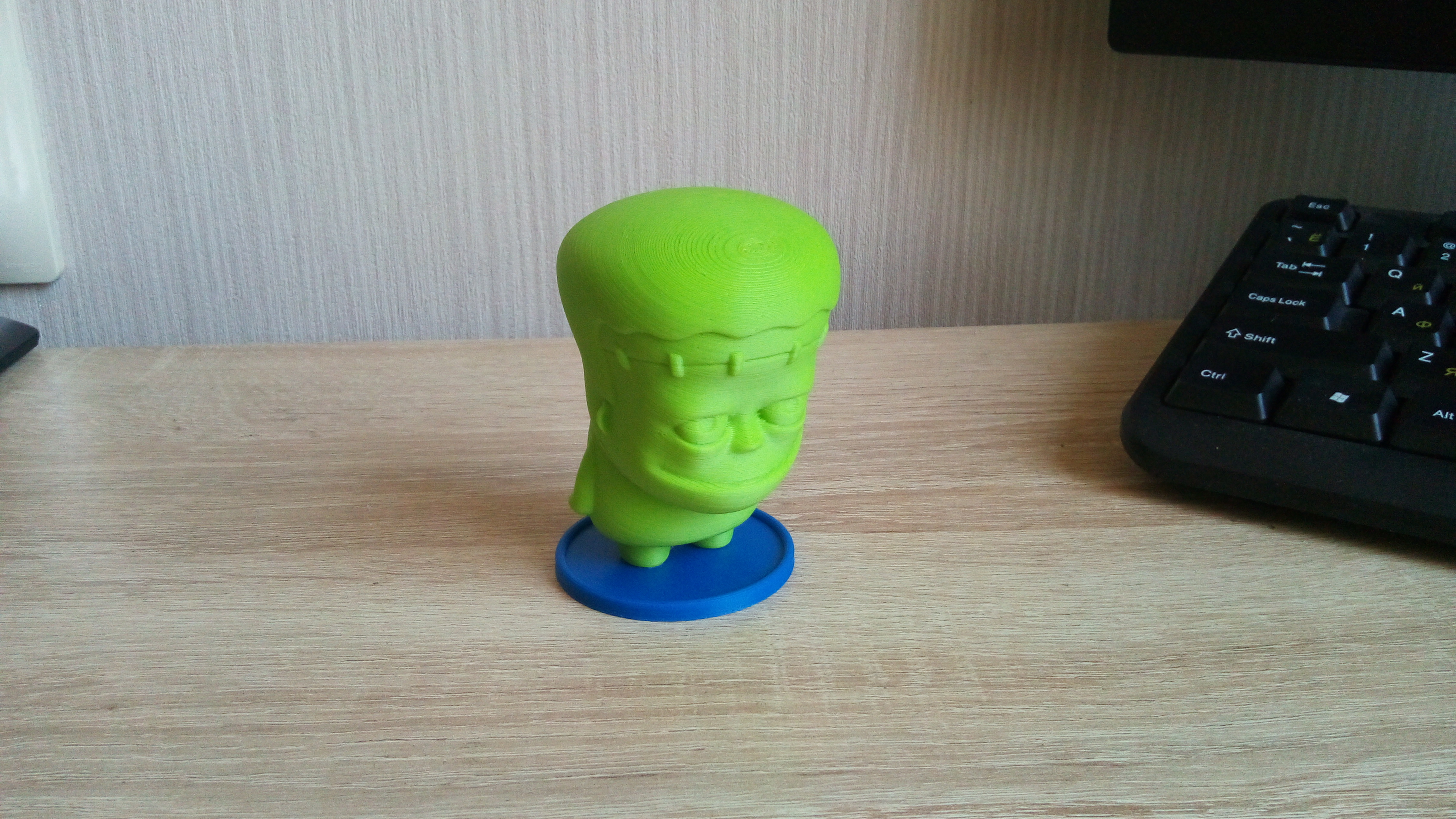

Принтер - немного 'подушатанный' дрыгостол) На тот момент подошло время ТО, а лень победила
Пластик - ABS (NONAME)
Скорость печати - 50 мм/с
Стол 90 градусов
Сопло 0.4 мм
Слой 0.2 мм

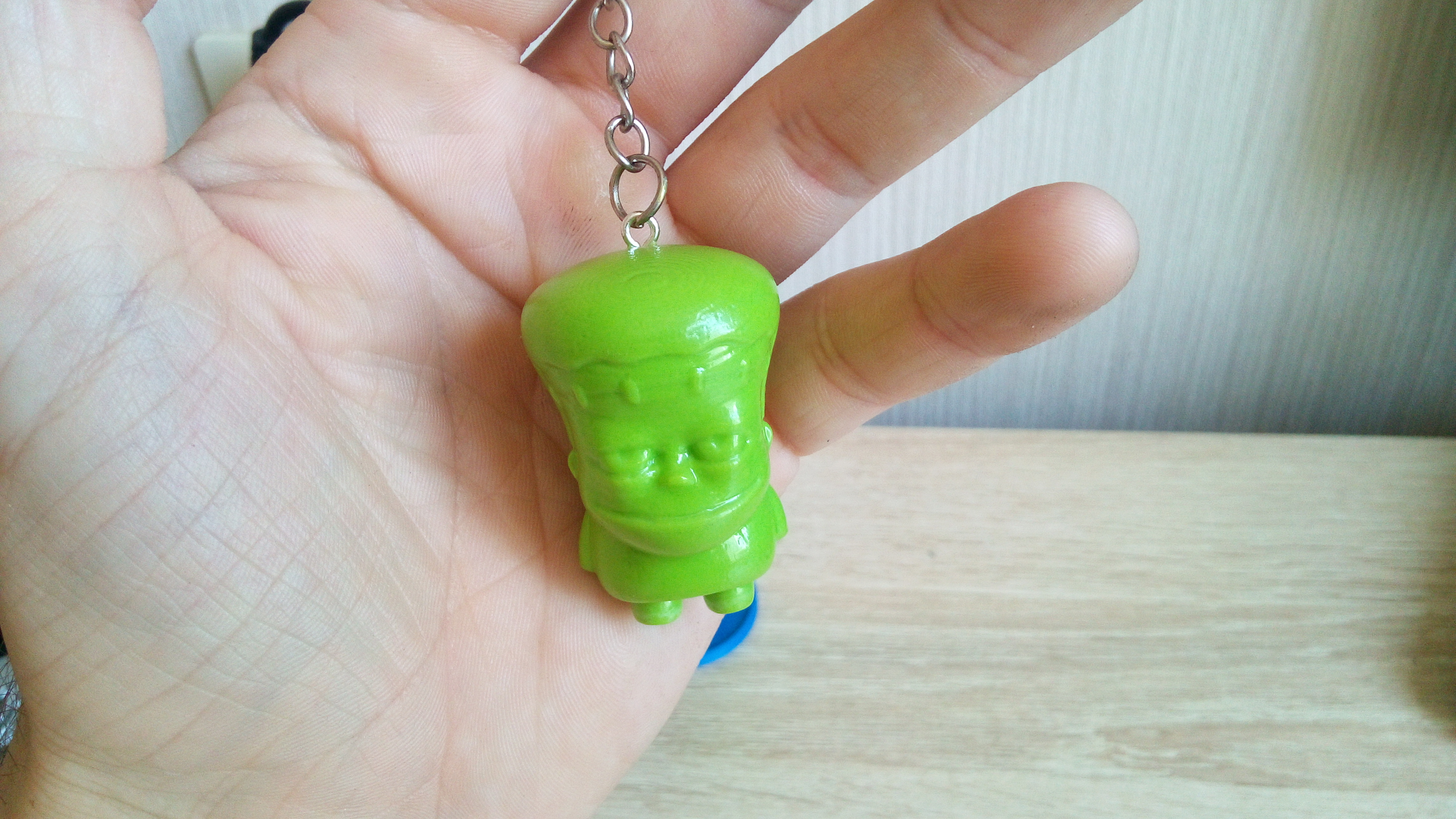

Вот что вышлоНа брелке высота слоя так же 0.2 мм и обработка в бане ацетоновой.Изначально фигурка моделировалась как брелок и об устойчивости я не задумывался, поэтому если кто захочет повторить, то без подставки будет падать (в архиве есть).
И да, брелки лучше печатать на полимернике.
И по традиции все тесты уехали самому младшему семилетнему брату на тест драйв и раскраску.
