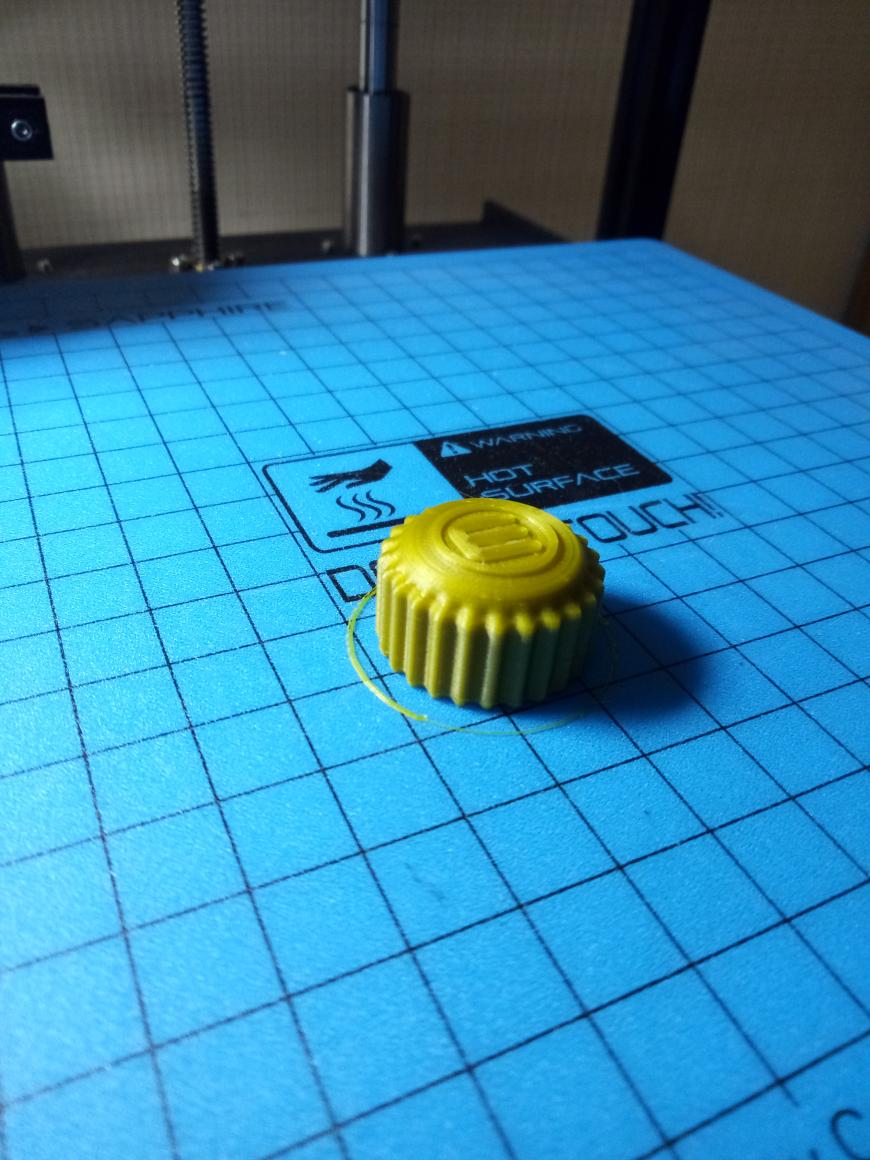

Остался не у дел часовой механизм. Наткнулся на популярном сайте на интересную модель часов Часы Ну не пропадать же добру, решил попробовать сделать. Вот что получилось.
Часики, но уже не наручные.
Печатал пластиком PLA FDPlast серым и античная латунь слоем 0,1 мм. Черный ABS от Volprint.
Белый цвет не стал использовать пластик а заполнил текстурной акриловой пастой и шлифанул.
По задумке автора для осей браслета использовался пруток 3 мм, у него есть, у меня нет. Поэтому не долго думая напечатал цилиндров диаметром 3 мм, потом просто шкурингом подгонял но необходимого.

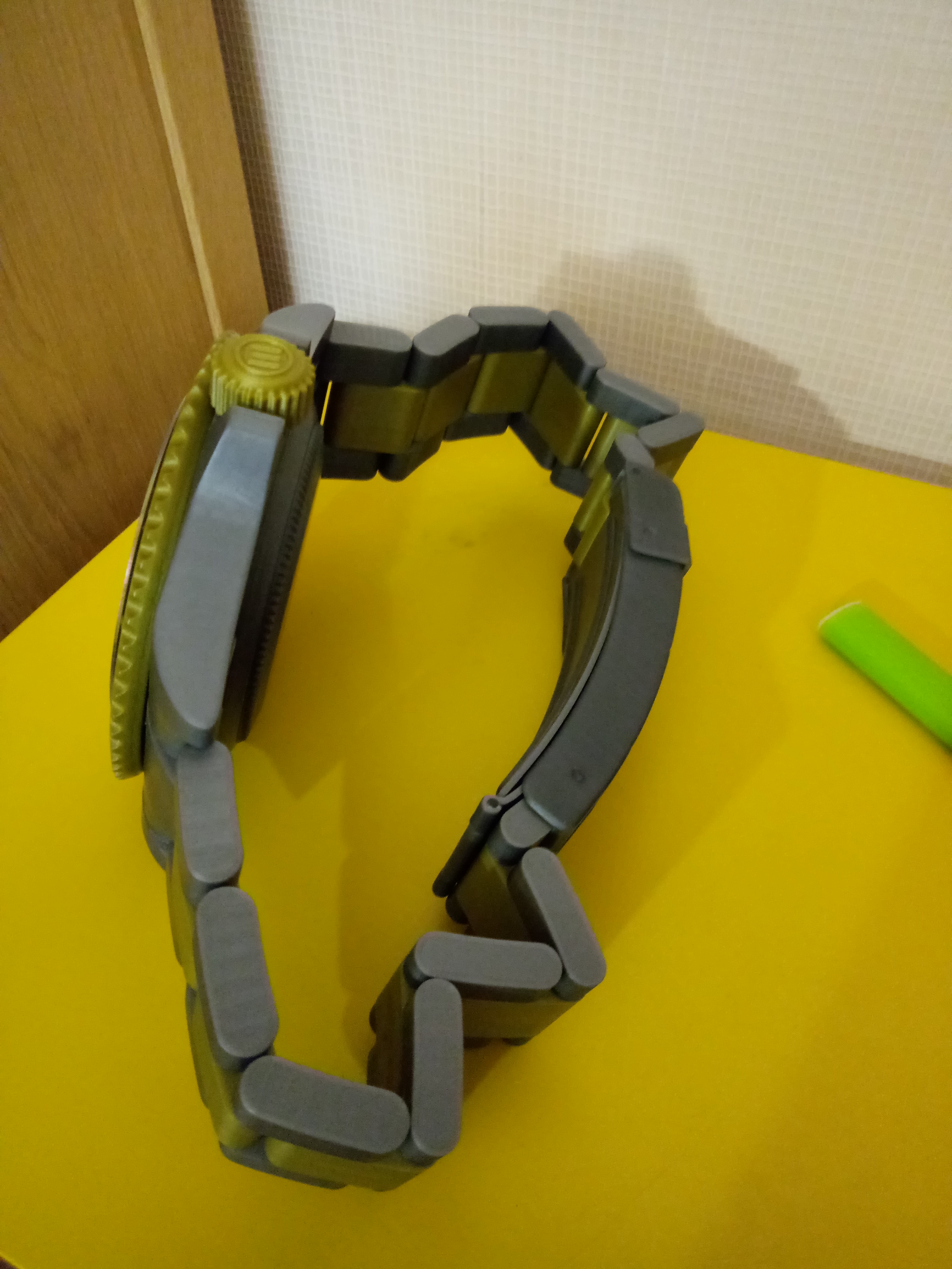

Все крутится вертится, застежка работает, крышка задняя на резьбе. Секундная шкала крутится как задумал автор.
Нужно отметить что все детали после печати подошли идеально, модель отличная, ничего не пришлось пилить строгать. Даже цифры в секундную шкалу вошли без подгонки.

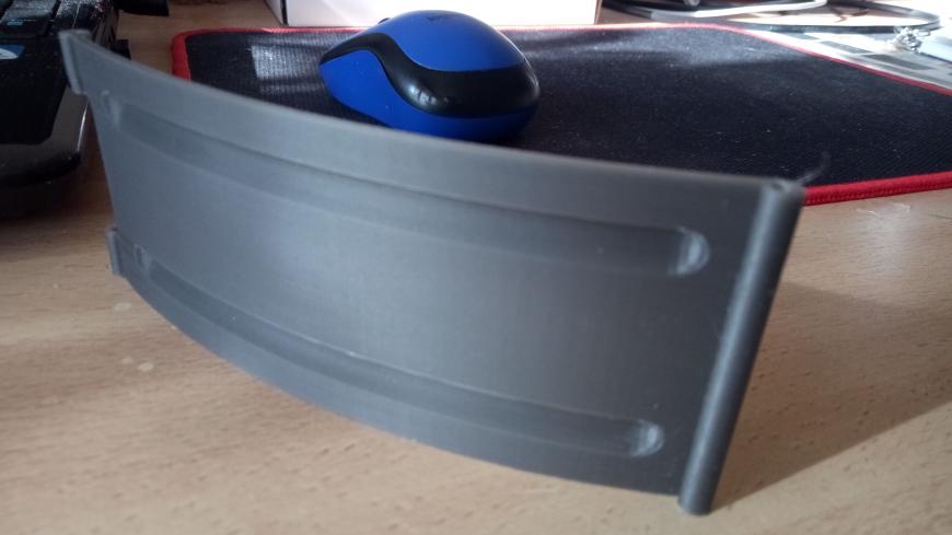

Единственное со второго раза напечаталась наружная часть застежки. Её печатать вертикально и в первом заходе на 82% соплом зацепило и оторвало поддержку ну и следом деталь. Во втором заходе печатал с древовидной поддержкой от Куры 3.6, прошло нормально заодно и проверил саму поддержку.
К сожалению промежуточные детали и их кучу в коробке не сфотографировал, только вот что осталось случайно.
