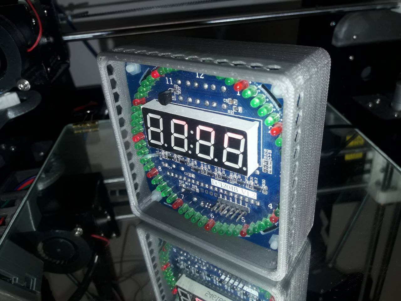

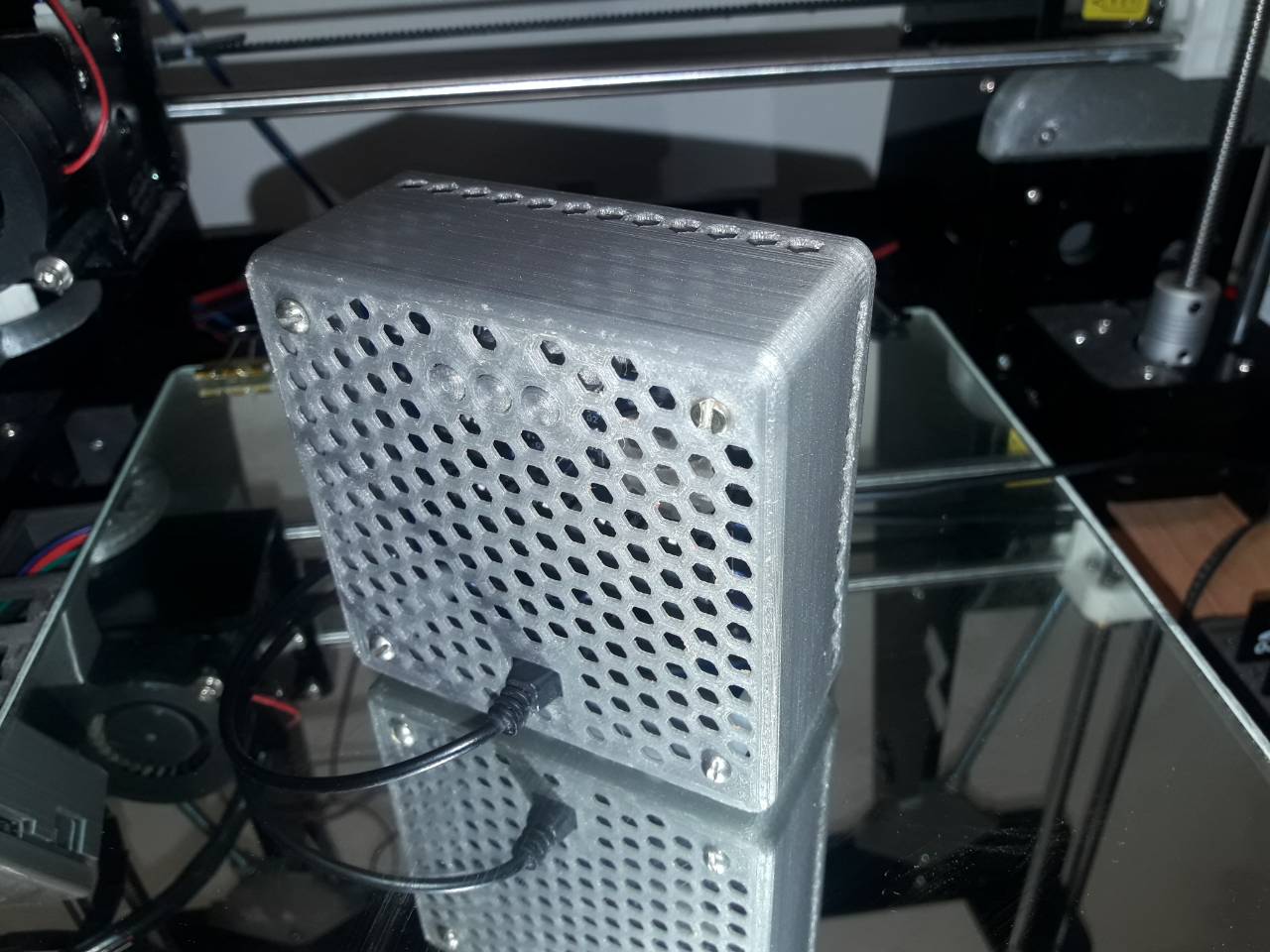

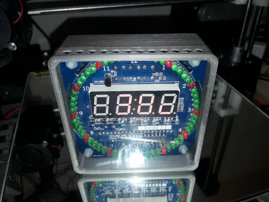

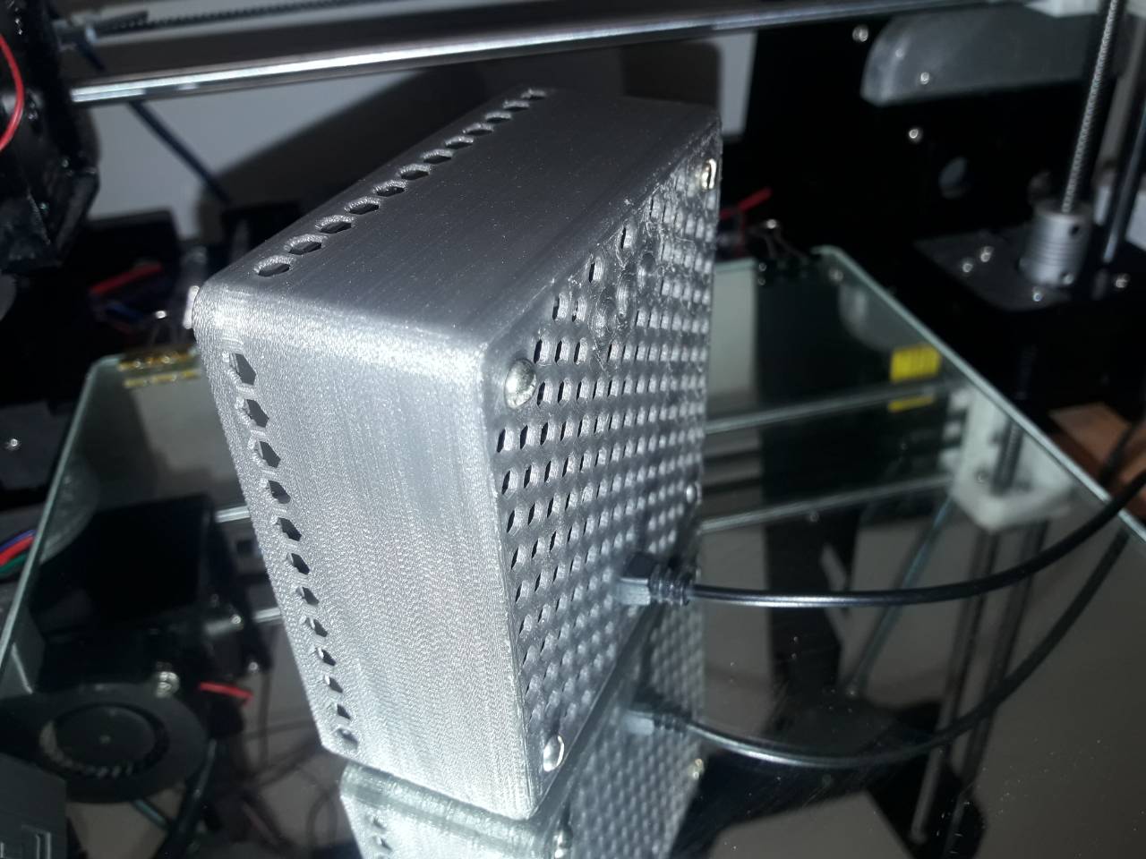

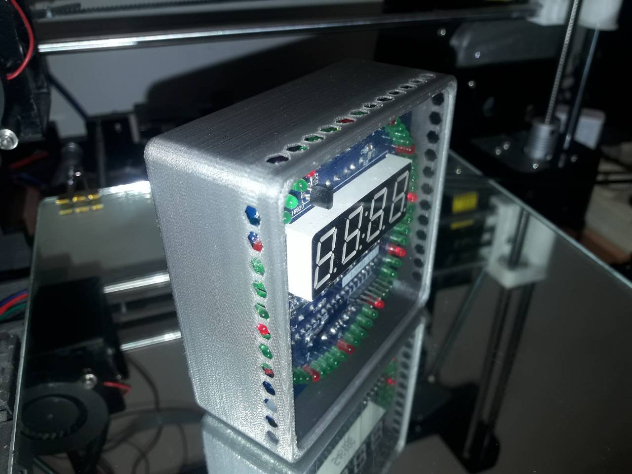

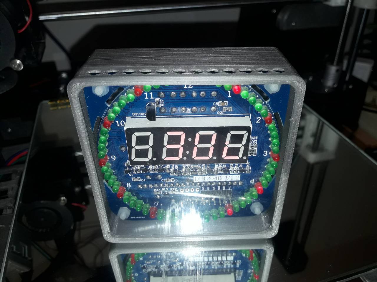

корпус для часов LC1204B
Состоит из пяти деталей (1 корпус, 3 кнопки, 1 кусок пластика в качестве стекла) и 4 винтов на 3 мм. Правда установка платы в корпус и пластика, это танец с бубном, но результат видно на фото. в качестве стекла применил прозрачный пластик толщиной 0,45 мм, в корпусе есть паз для него.
Большое количество отверстий, для достаточного обмена воздуха, но датчик температуры лучше вынести (для правильных показаний), т. к. он находится над индикатором и может нагреваться.
Все STL приложены к посту.
