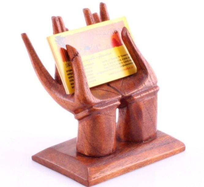

Чтобы не затрачивать много времени, и поскорее разместить визитки было решено найти готовую модель интересной визитницы и отправить на печать. Поиск интересных идей на просторах интернета не принёс существенных результатов. Единственная идея, которая мне понравилась, была в виде двух кистей рук, расположенных вертикально, между пальцами которых помещались визитки. Единственный минус был в том, что визитки могли легко упасть.

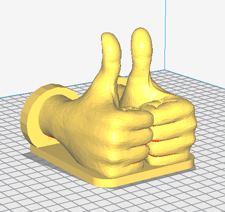

Используя готовую модели руки (для экономии времени), изготовили её зеркальную копию. Далее две зеркальные кисти руки были помещены на подложку (для случая, если модель будет размещаться на весу). В результате у нас получился вот такой вариант визитницы.
Печатали модель в разборном виде, то есть, отдельно каждую руку, чтобы руки были разных цветов и отдельно подложку. Идея в целом получилась очень хорошей, только момент сборки отдельных частей вызывает некоторые изъяны и портит модель. Поэтому для всеобщего доступа мы предлагаем вам более усовершенствованную модель, в виде сгруппированного в один объект варианта.

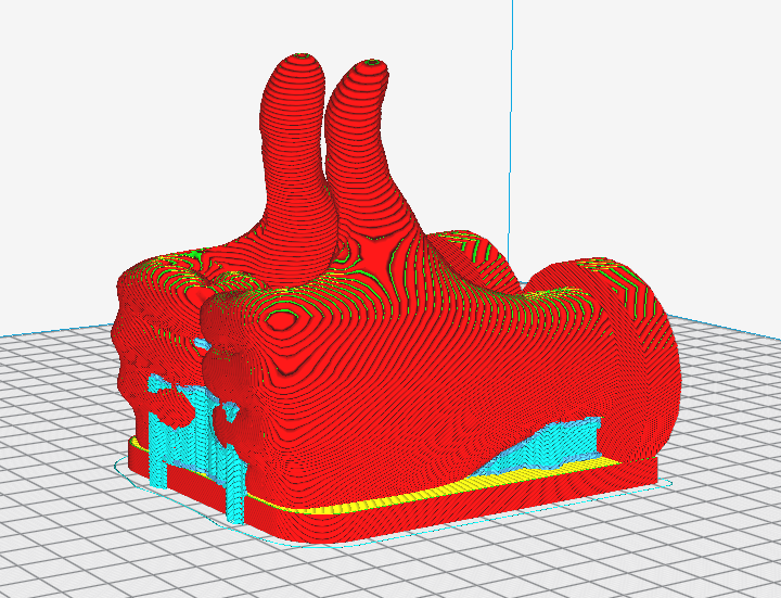

Для печати использовали принтер Anet E 10. Параметры для печати: высота слоя 0.2, толщина стенки 0.8, заполнение 25%, материал PLA белый и черный, поддержки - везде. Модель с поддержками выглядит вот так:

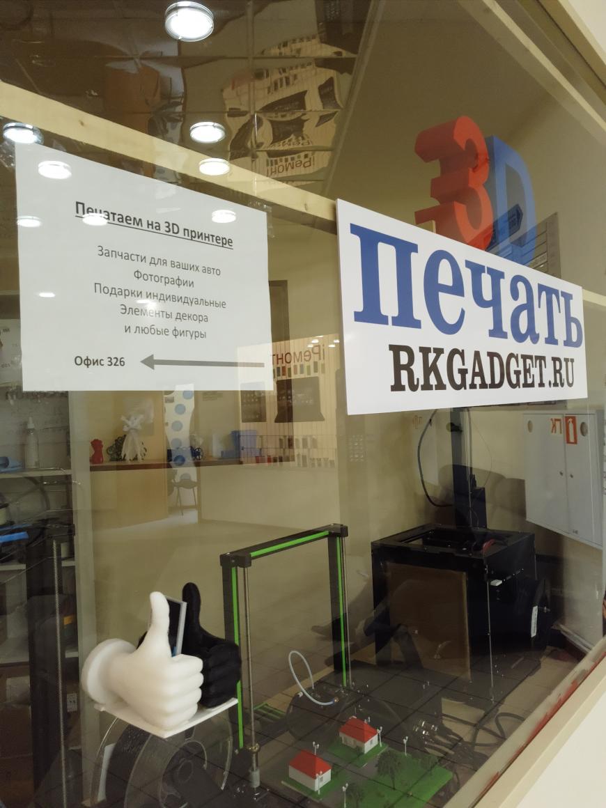

По окончанию печати получилась интересная визитница, которая была размещена на витрине около вывески.
