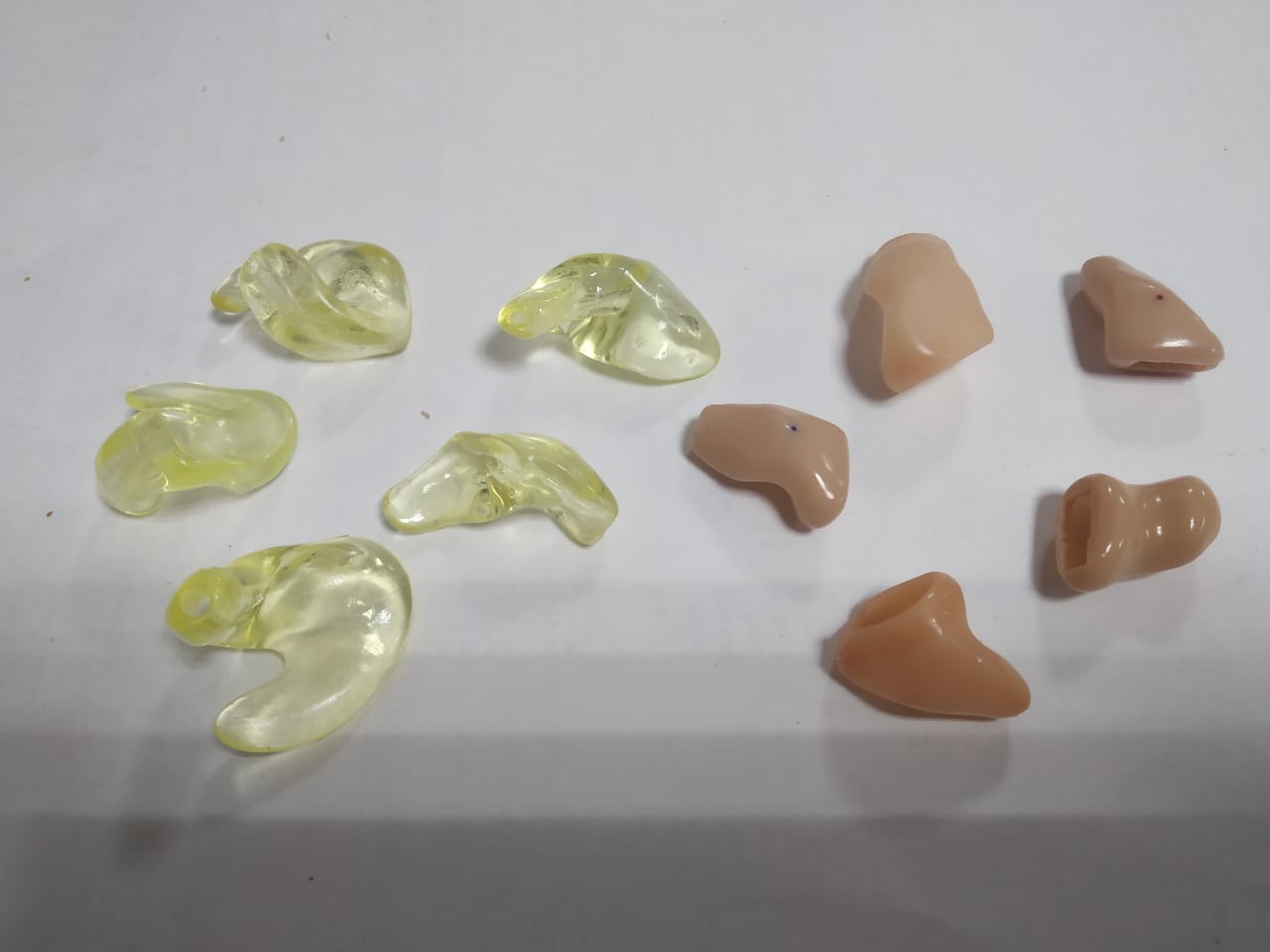

Немного о 3D печати в аудиологии. Если вы об этом не слышали, и причина этого - проблемы со слухом, то это для вас. Ушные вкладки используют для производства индивидуальных слуховых аппаратов с точно заданной формой ушного канала пациента. Предварительно проводится сканирование, составляется трехмерная модель, печатается на 3Д принтере, обрабатывается, в нее вставляются провода и динамик, на выходе получаем слуховой аппарат. При этом есть варианты печати заполненных моделей с внутренними каналами, так и печати оболочки с последующим заполнением ее силиконом.
3D печать в аудиологии - ушные вкладки для производства слуховых аппаратов
Прозрачные вкладки напечатаны на промышленном SLA принтере Viper HA, смола HARZ Labs Clear (SLA), покрытие лак Sonopal, бежевые вкладки - на принтере Asiga Max UV, полимер HARZ Labs Dental Sand A1A2 (+ колер)

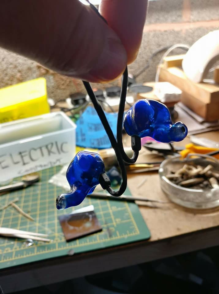

Также используют 3D печать подобных моделей и для создания профессиональных наушников. А еще есть такая ниша для мейкеров, как создание наушников индивидуального дизайна. Здесь уже нет таких требований к точности и в ход идут народные настольные принтеры типа Wanhao D7.

Авторские наушники напечатаны на Wanhao D7, смола HarzLabs Dental Clear + красители
