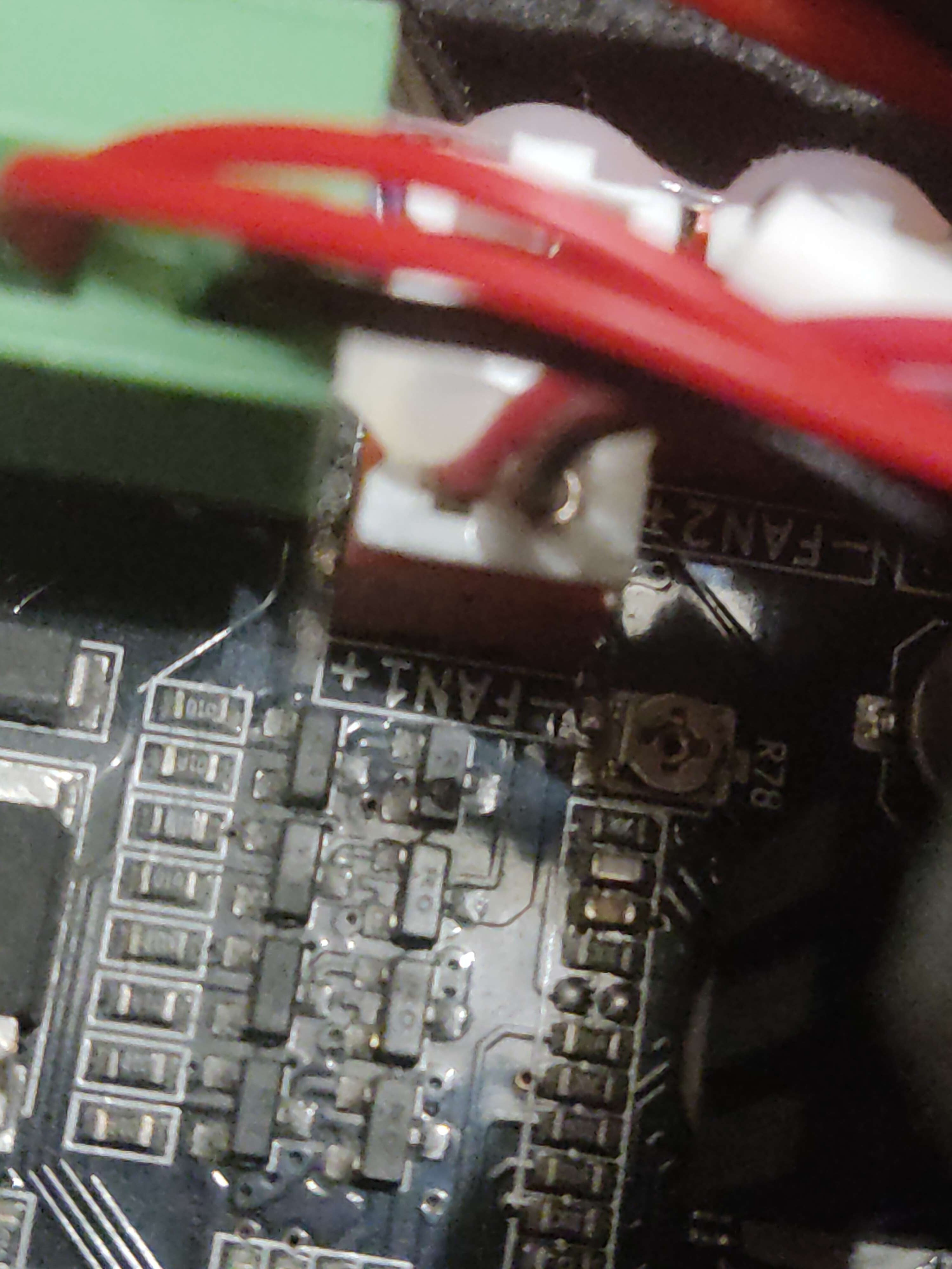

Замкнул плату nano4 v3.1
Менял сопло и радиатором задел контакты на плате печатающей головы. Сгорел транзистор с гравировкой RO
немного погуглив нашёл человека с той же проблемой там предложили перепаять транзистор на N-канальный полевой транзистор IRLML0030TRPBF. Перепоял но это несильно помогло и тут возникает несколько вопросов:
1)Я криворукий и плохо припоял 2)Предложили не тот транзистор и нужно его заменить 3)Дело не только в транзисторе
