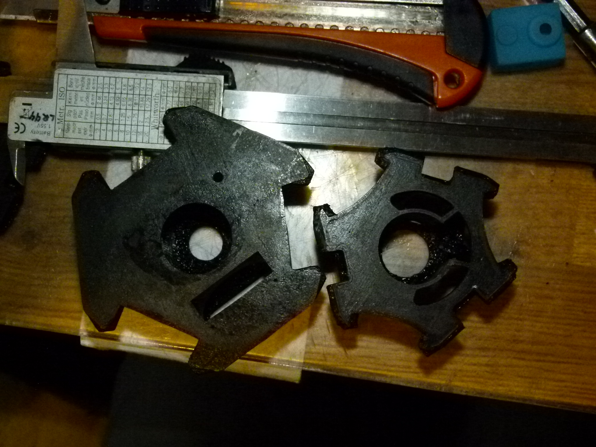

Замена эффектора на облегченный: что менять в Марлине?
Приветствую всех!
Гугление не помогло, поэтому обращаюсь к форуму.
В погоне за ускорениями и джерками, решил кардинально облегчить 'голову' на дельте. Распечатал эффектор от уважаемого Dagov, https://www.thingiverse.com/thing:3446986 который предназначался для BIQU Magician но он существенно меньше по габаритам, чем оригинальный от Anycubic Linear Plus, и исходя из этого у меня два вопроса: возможно ли его применять вместо бОльшего эффектора? И если да, то что надо менять в Марлине?
