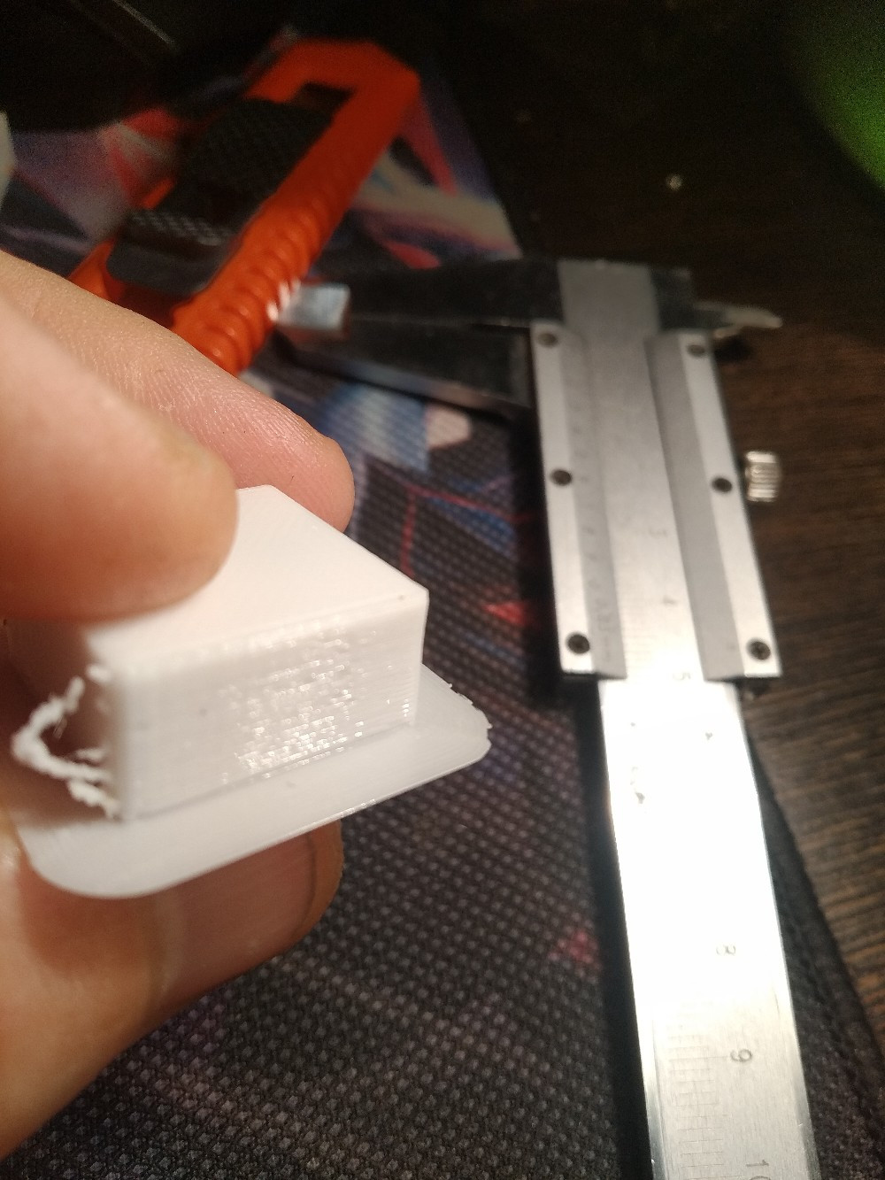

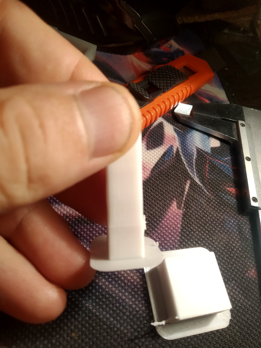

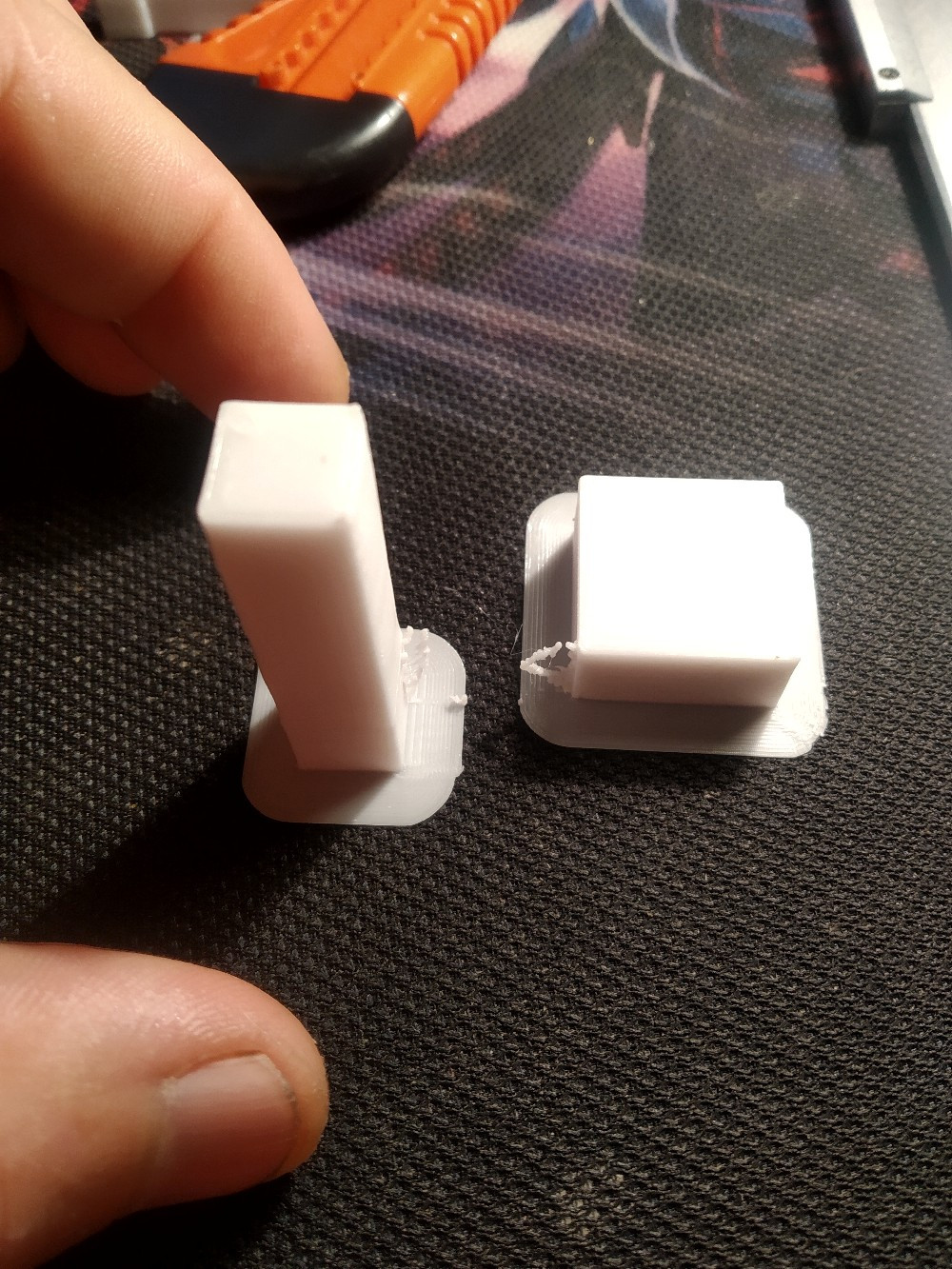

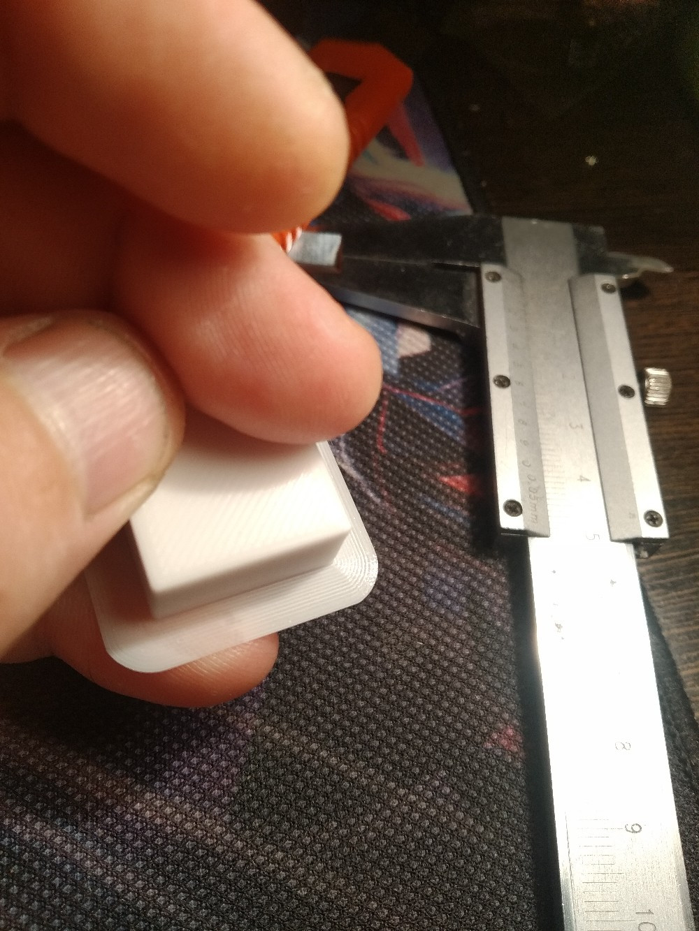

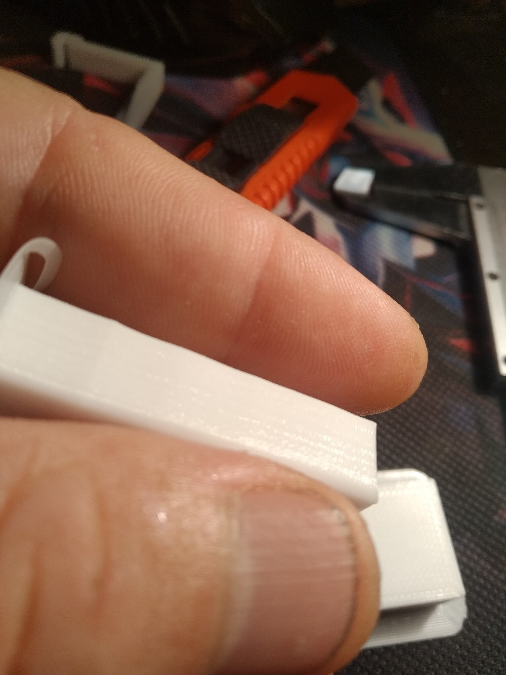

Добрый день. (Ультик Пласмаска орижинал) Столкнулся с такой проблемой. Закругление сторон на тестовом кубике. Ставил сегодня драйвера 2208 да все супер только вот горячие, а вентиля под рукой хорошего нет(появились затупы по одной оси смешение). Вернулся на 4988 выставил по формулам 0.73в все красиво запустил кубики 10х10х40 и 20х20х10 и немного опешил немного. ладно выпирающие углы, а тут как бы скошеные углы и стенки все плавающие когда кубик 10х10х40 начал печататься отдельно. Ремни натянуты, голова не болтается. И именно когда печатается соло кубик такая проблема. Первое фото как стояли, по соплям эт петг я смирился и скоро перейду на директ и возможно побидю это. Косяки который описываю на последних фото. Может кто обьяснить что это за проблема.
