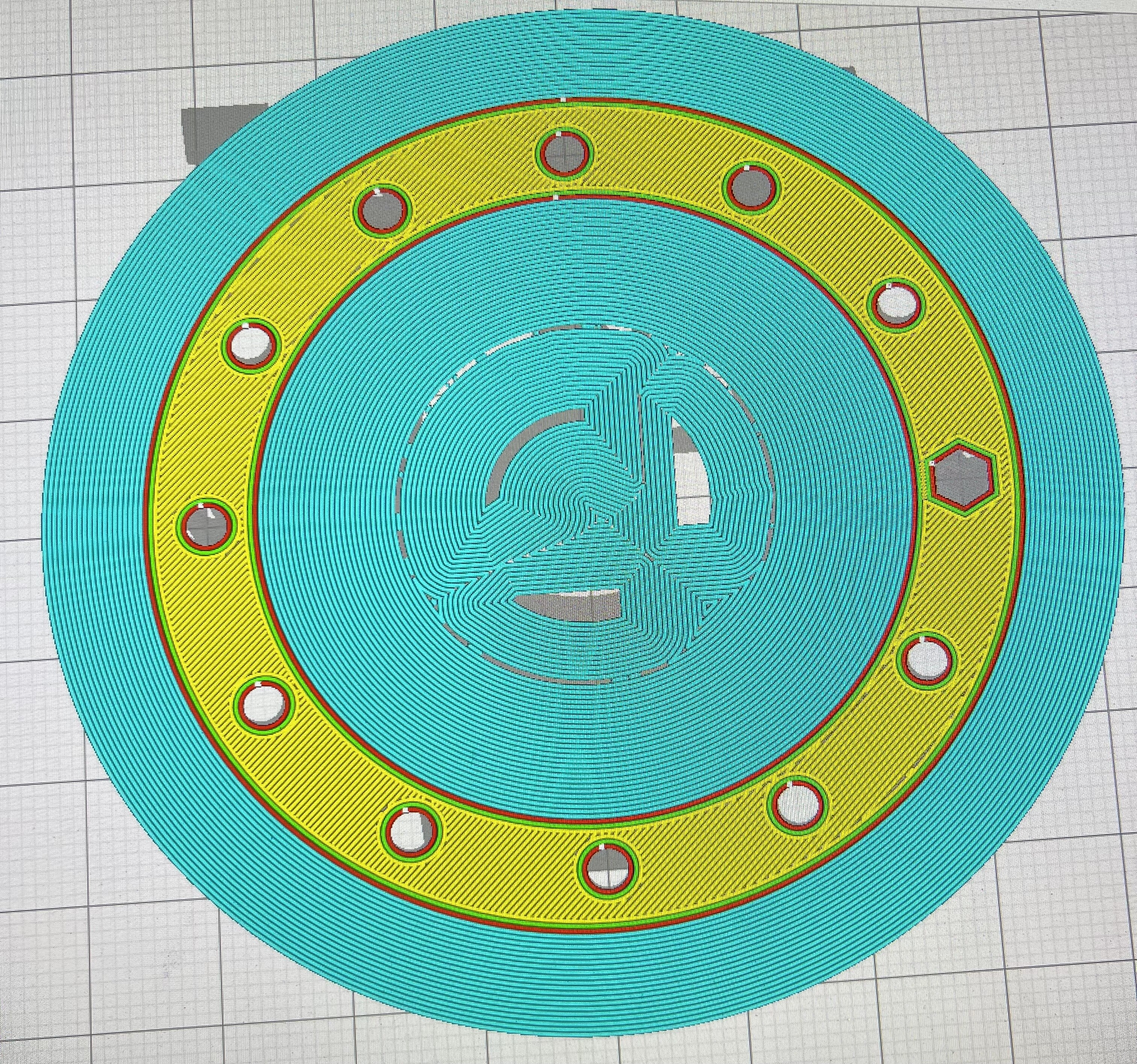

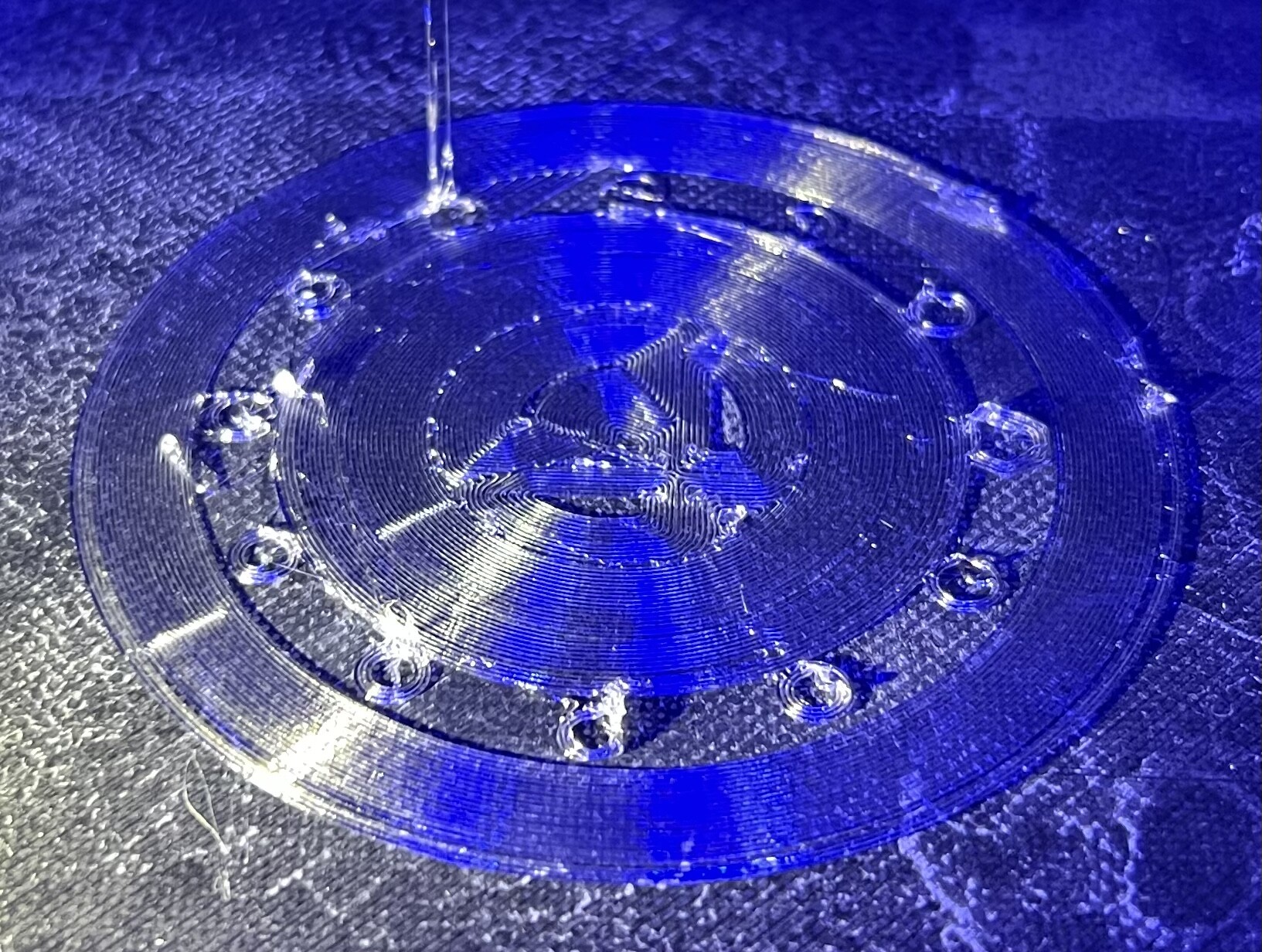

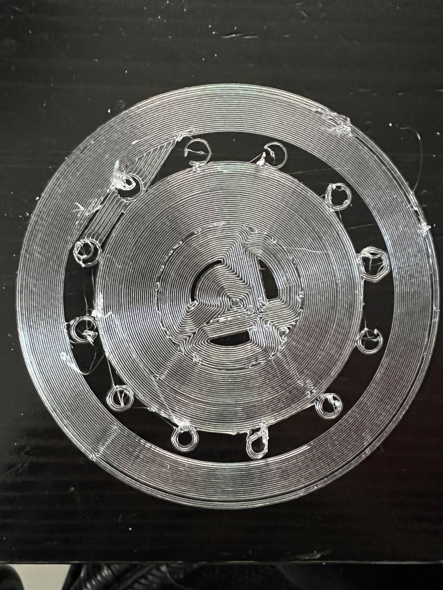

Возникла такая проблема, при печати PETG. Когда принтер печатает небольшой замкнутый фрагмент и переводит экструдер, то за ним образуется небольшой хвост из пластика. Хорошо видно на фотке вокруг отверстий.
Никак не победить. И ретракт увеличивал вплоть до 7 и скорость до 40 - не помогает. Скорость печати снижал вплоть до 15 мм/с - та же история. С jerk игрался - без результата. Диаметр пластика менял - та же история. Чистка экструдера тоже ничего не дала. Не знаю теперь что делать(
