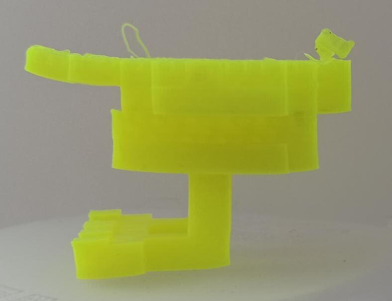

После экспериментов с HIPS+ABS/PETG хотел попробовать PVA+PLA (и пишут он так же подходит к другим пластикам). Печать независимыми экструдерами, закрытый корпус, слой 0.1. z-расстояние=0, скорость экструдера pva - 15мм, pla - 30-60.Модель специально подбирал проблемную - https://www.thingiverse.com/thing:3933085 есть еще одна (там наоборот ни одной паралельной поверхности и интерфейсный слой будет очень тонким, при плохой адгезии к изделию он будет тупо отваливаться, боюсь даже начинать печатать)
Приобрел bestfilament, не самый худший производитель (вообще PVA выбор не очень богатый), и встретил неожиданные проблемы - у пластика отвратительная адгезия, он очень мягкий, тянется. Уже второй день экспериментирую, хороший PLA (не помню чей но у меня их несколько, я перебрал их все, выбрал его за отсутствия проблем с нависаниями и прочим, я не ожидал от него каких либо сложностей), так как поддержка не удерживает ничего, пластик выгибает будто его ничего не держит (я догадываюсь что можно все разрулить, добавив вручную столбики поддержек), все нижние паралельные поверхности округлые.Вариант с использованием пластика поддержек только для интерфейсных слоев под- и над- поддержками, на него я возлагал наибольшие надежды, так вот изделие сорвало с платформы, потому что над очередной плоской поверхностью объемная печать загнула углы, оторвав от интерфейсного слоя (не от стола а от рафта).Я понимаю что можно повернуть изделие под углом, оно все будет покрыто пленкой но явных паралельных поверхностей не будет. Можно моделить башни-замки на углах,... в общем все то от чего я убежал с открытым принтером-дрыгостолом. Хочется поставить модель и печатать.Внимание вопрос - какой посоветуете PVA пластик, чтобы он был плотнее, и лучше адгезия. Экспериментировать дорого, цены у него начинаются от 8т.р. за килограм (есть OPY с 2 месяца доставки из китая он дешевый но что то мне говорит что будет то же самое), есть raise3d там вообще 14т.р. за pva+ он видимо другого состава (белый), хотелось бы прежде чем выкидывать деньги понять, есть ли у него такие проблемы?
