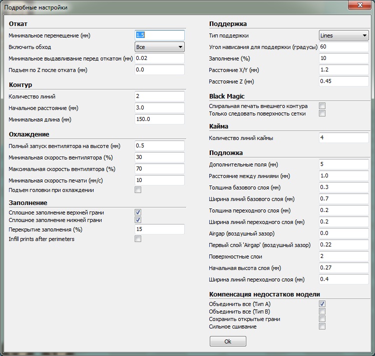

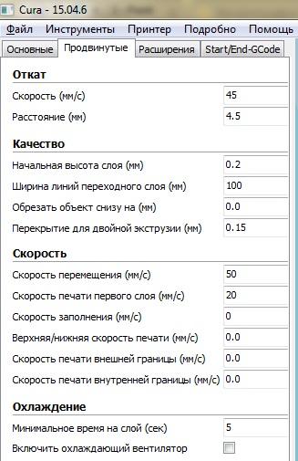

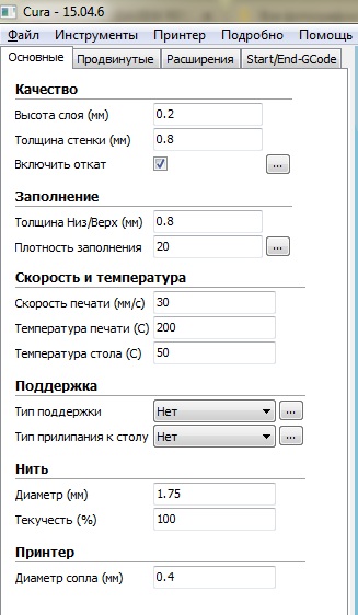

Недавно получил свой первый 3Д принтер Anet A6. После печати нескольких тестовых образцов появились вопросы по выявленным артефактам. Надеюсь члены сообщества помогут мне разобраться в чем проблема и в какую сторону копать. Заранее благодарен!
Пластик FDPlast PLA. Температура стола 50°С, экструдера - 200°С.
Параметры Cura:Параметры ретракта взяты из прилагаемого к принтеру профилю.
В итоге, модели получаются со следующими дефектами:

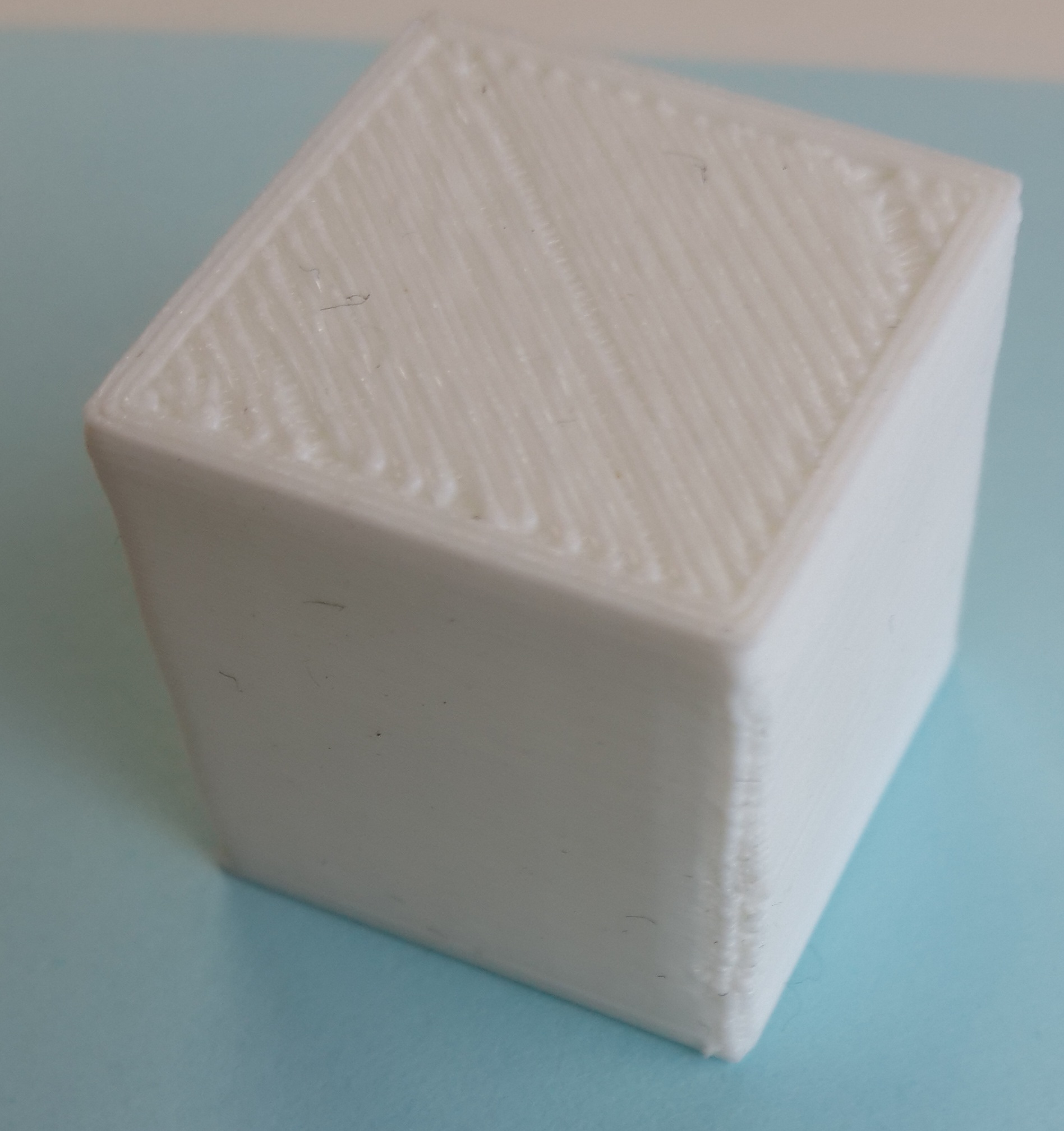

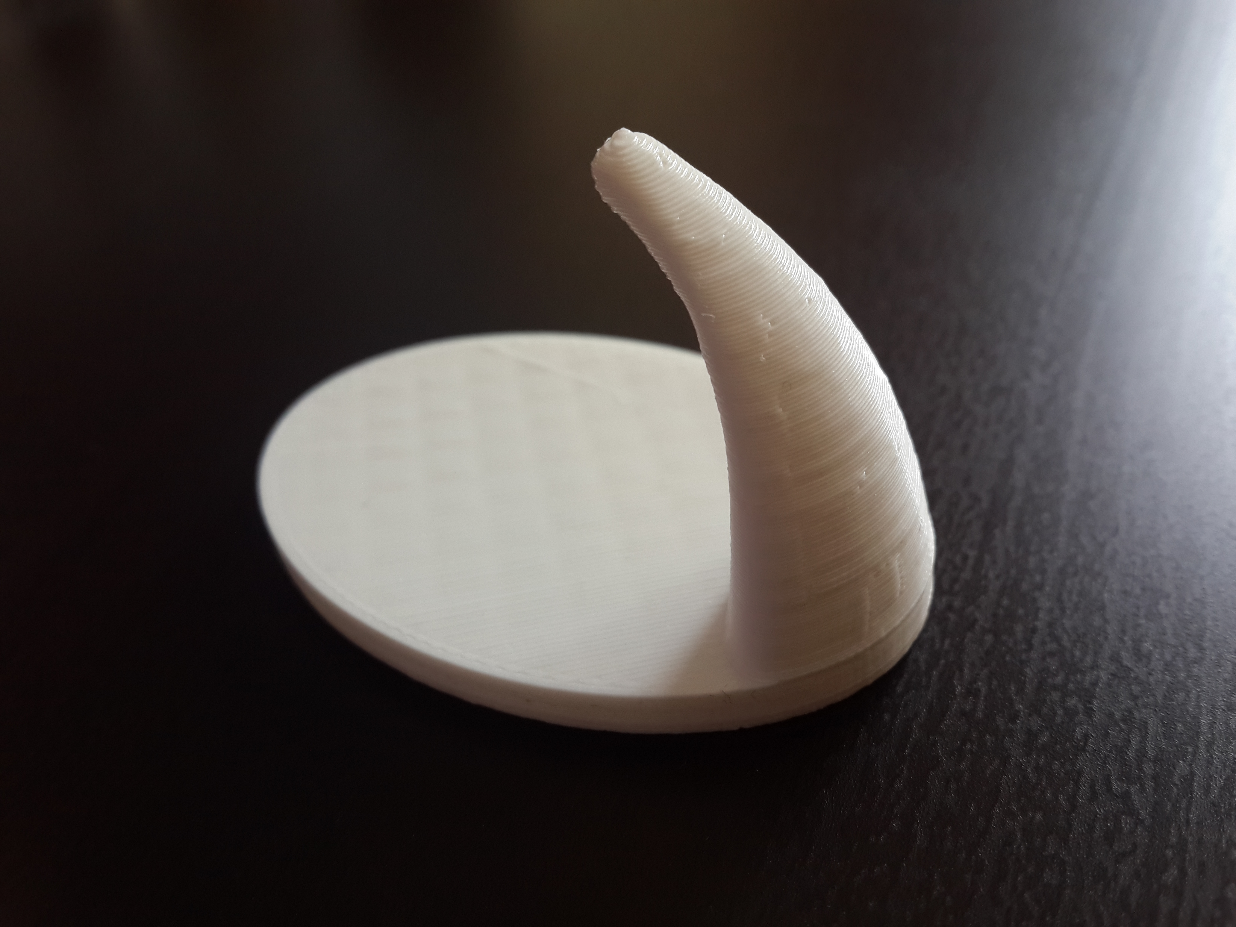

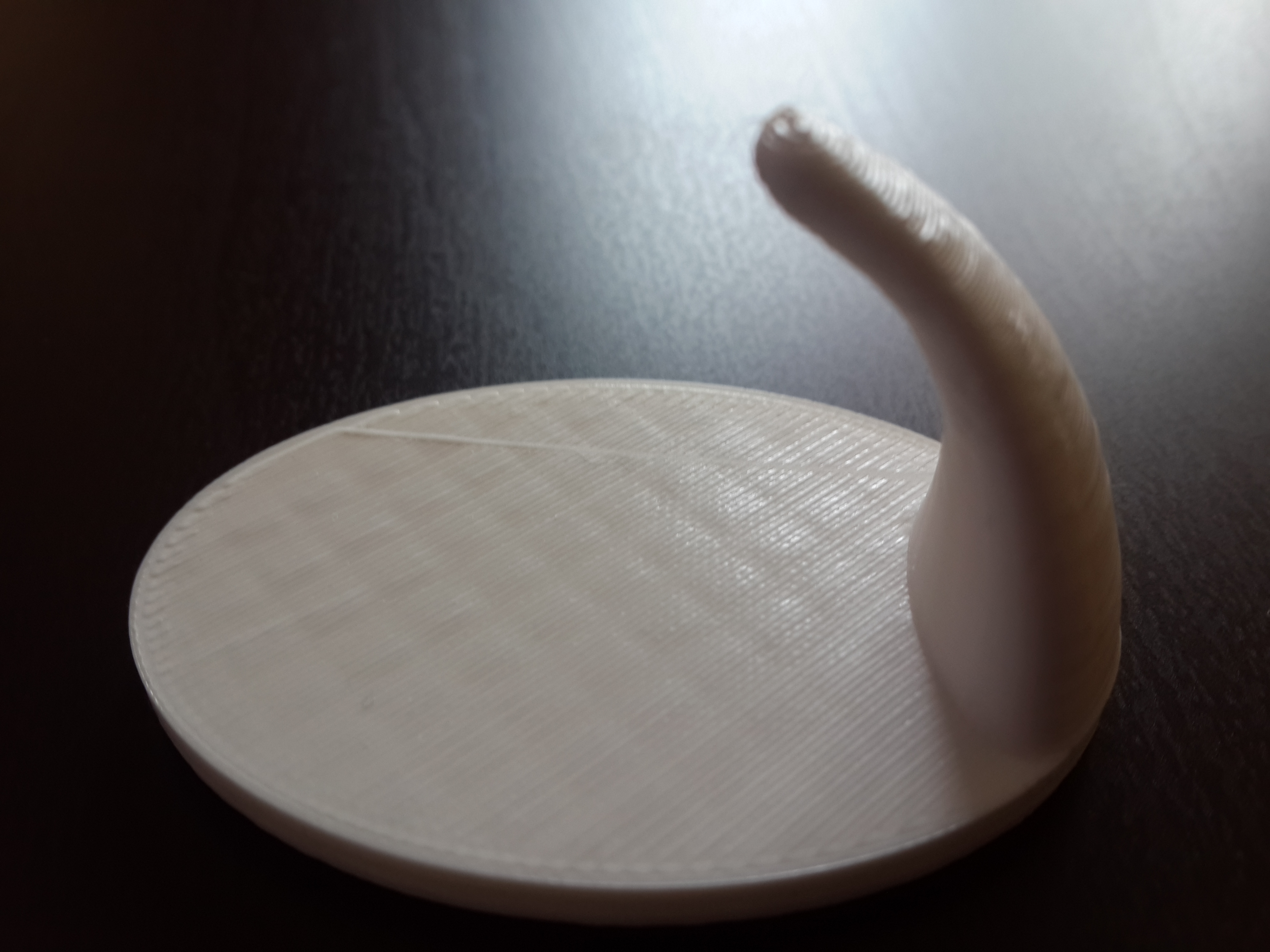

1) Неровности2)возможно неправильная настройка ретракта(полоса на верхнем слое):3) проблема на одной из грани кубика 20х20х20мм:Буду признателен за любые подсказки и советы!
