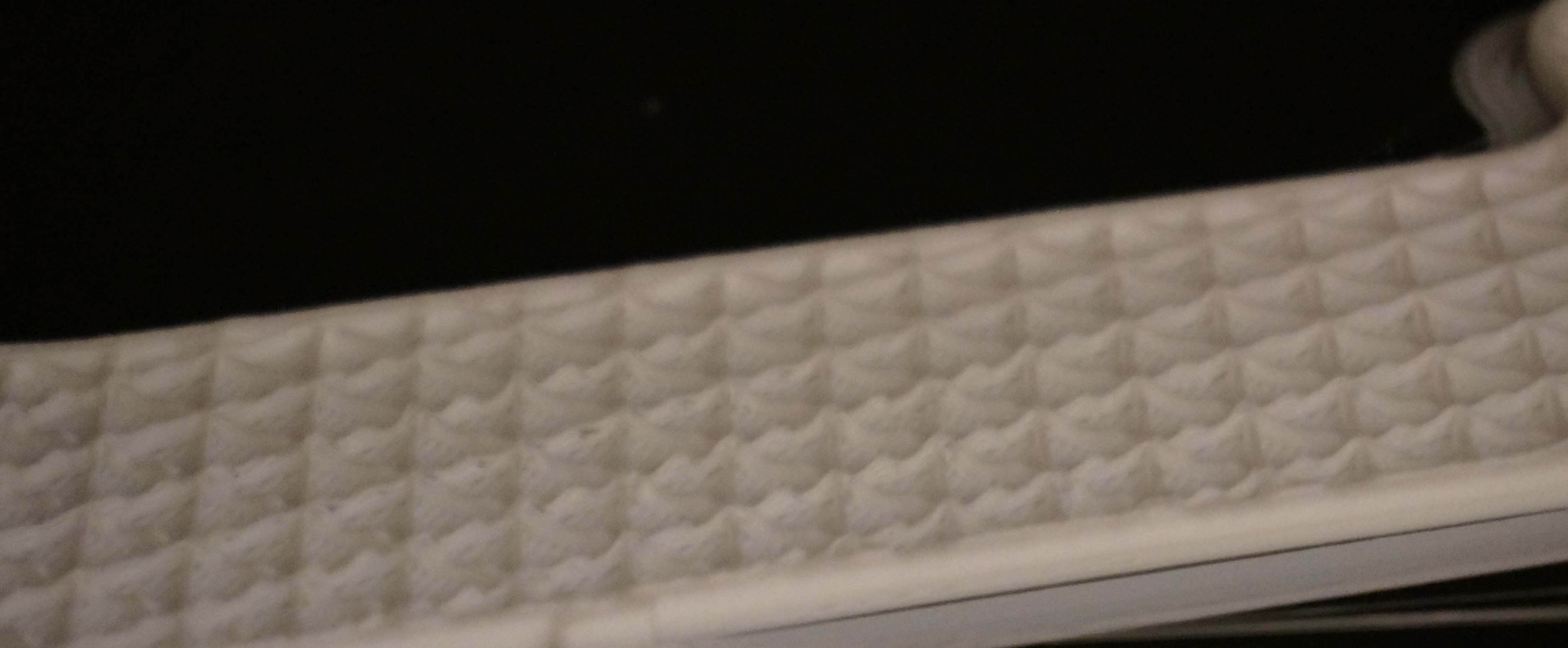

Волнами печатает заполнение.
Всем здравствуйте. Буквально недавно купил принтер, поэтому не бейте сильно если проблема повторяется - ничего сильно похожего тут не нашел.
При печати заполнения модели поверхность самого заполнения почему то получается волнами буквально с первых слоев заполнения. При следующем прохождении по этим линиям создается такое ощущение, что сопло просто цепляет их, при этом стол довольно сильно вибрирует. Пробовал заполнение сетку и треугольники. Печатаю PLA, температура сопла 185, стола 60, скорость печати 70 мм/с, высота слоя 0.25 (но такая же картина и на другой), ширина линии 0.4, сопло 0.4, обдув 100%. Фото прилагаю.
Дефект при печати на elegoo centauri carbon 2 combo
P.s. принтеру 3 дня
