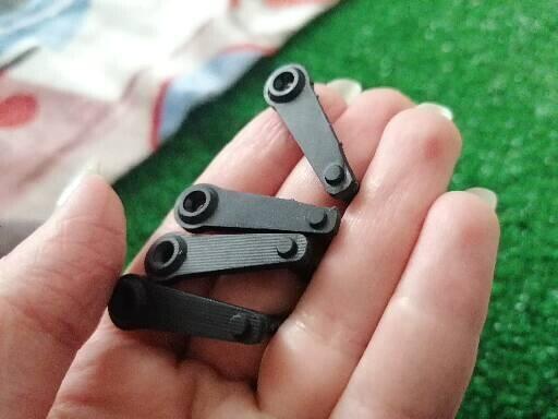

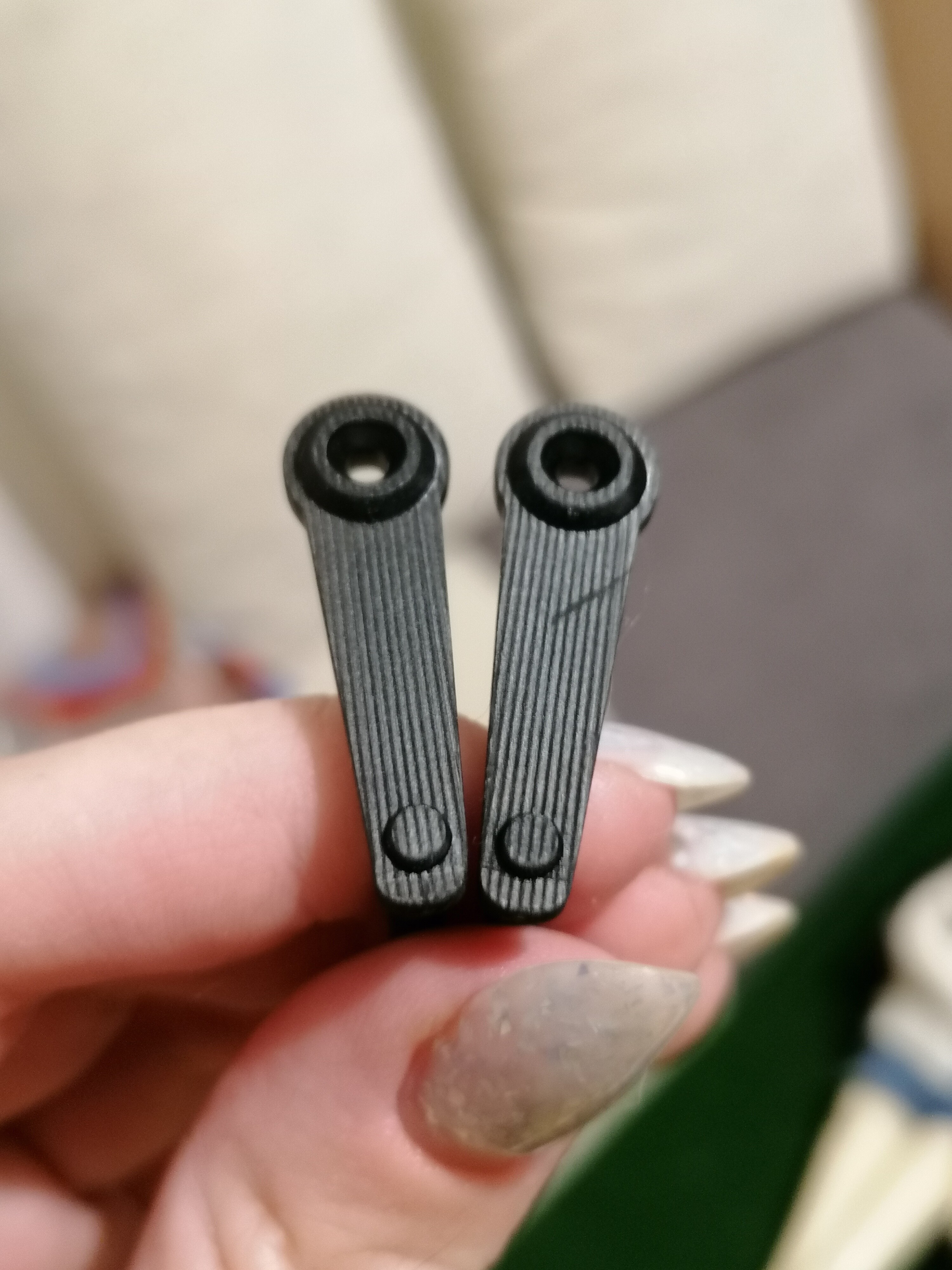

Принтер Creality Halot One, смола Kremen. В зависимости от ориентации модели появляются странные эффекты. Модель - изогнутая под 90 градусов рукоятка. Если её поставить вертикально, появляются продольные рельефные полосы:

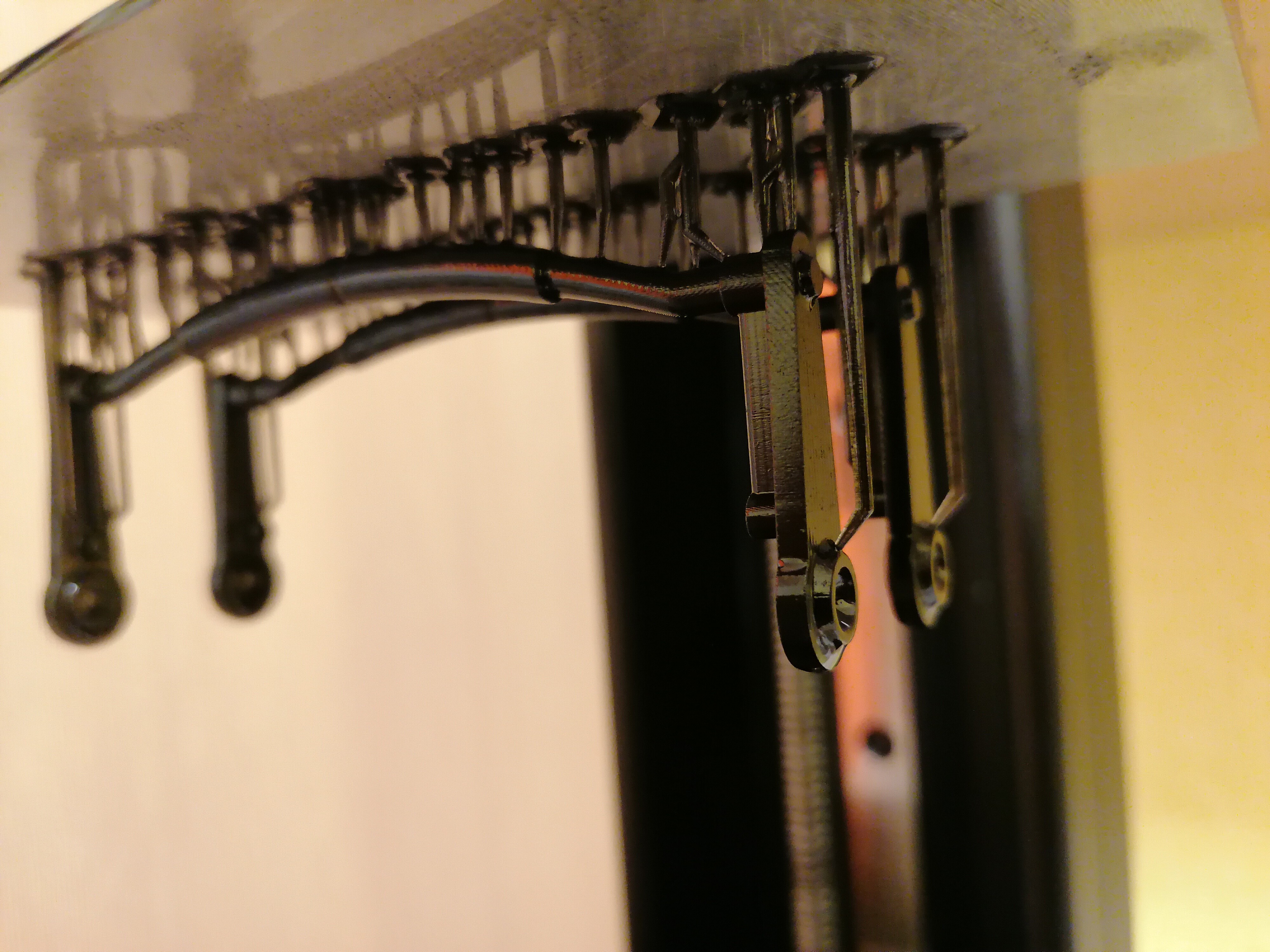

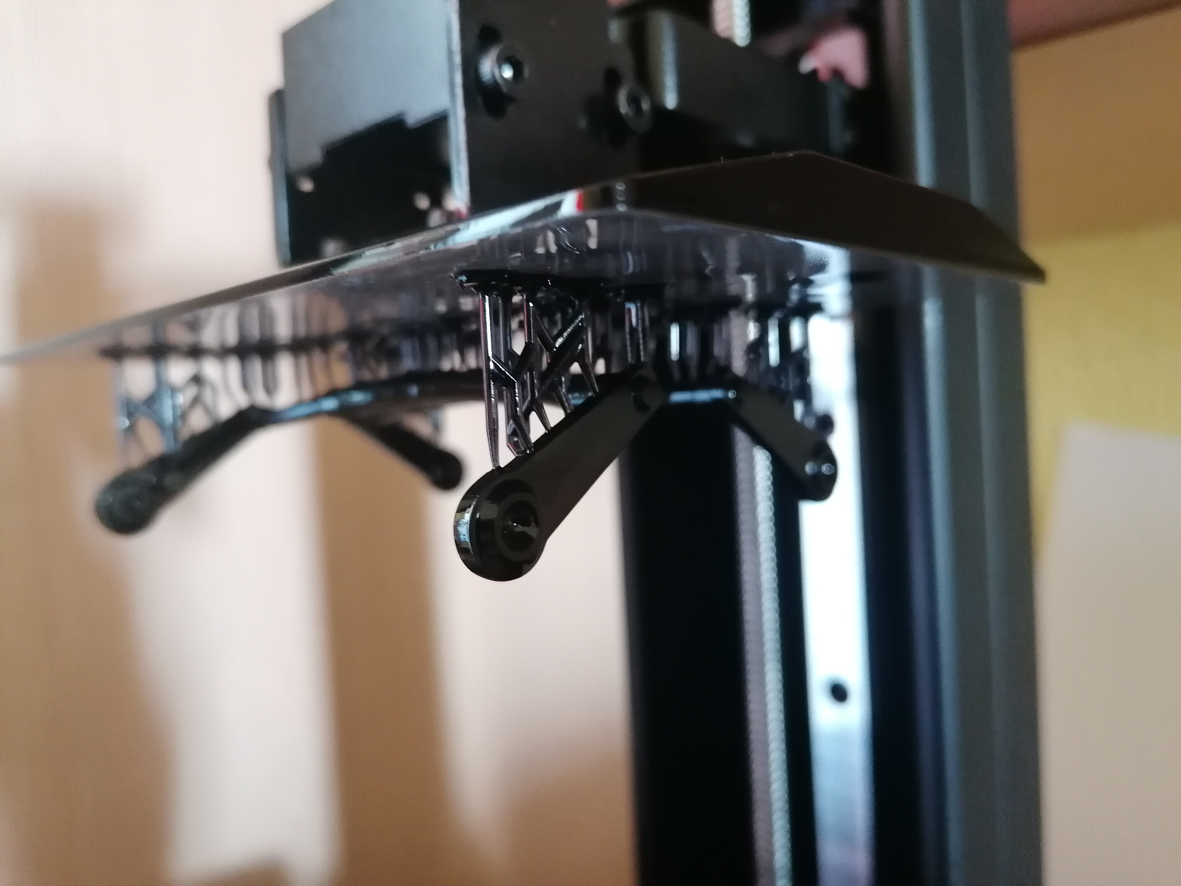

Та же модель под углом 30 градусов - стенки ровные.
Везде настройки одинаковые, почти стандартные. Слой 0,05 мм, время засветки 6 секунд, задержка 4 секунды, подъём 6 мм, скорость 1 мм/сек. Каждый тип размещения в теории имеет свои преимущества - в первом случае меньше поддержек, во втором - печать быстрее. Но откуда эти полосы?
