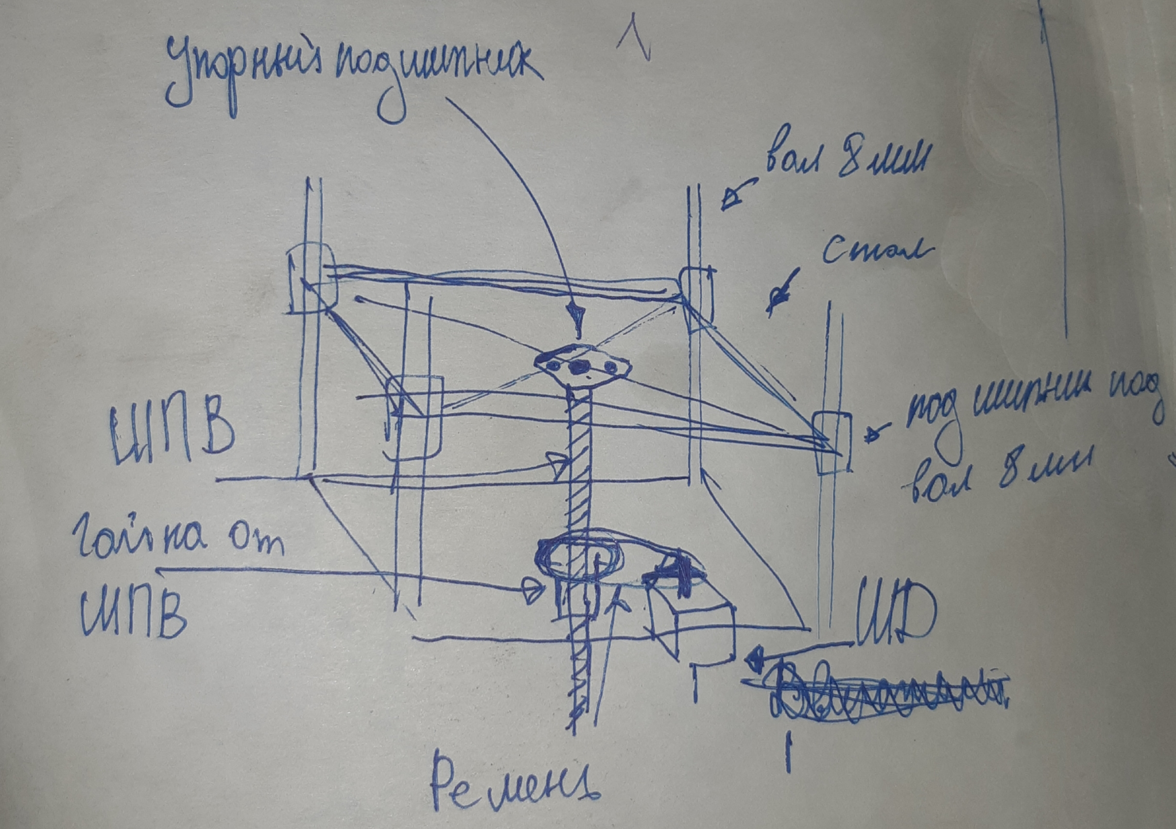

Вариант передвижения стола по Z
Добрый день провожаемое сообщество ! Я хочу чтобы вы раскритиковали или поддержали мою идею ( лучше чтобы поддержали)
Вариант передвижения стола по Z. И так в чем суть гайка неподвижна и ее крутит ШД через ремень ( на гайке напечатанная шестерня под ремень GT2) . Винт упереться в стол в упорный подшипник и при движении вниз уходит под пол принтера( а там сделать шкаф для филамента например ). стол при этом катается на 4x валах. Ну и эскиз как то так
