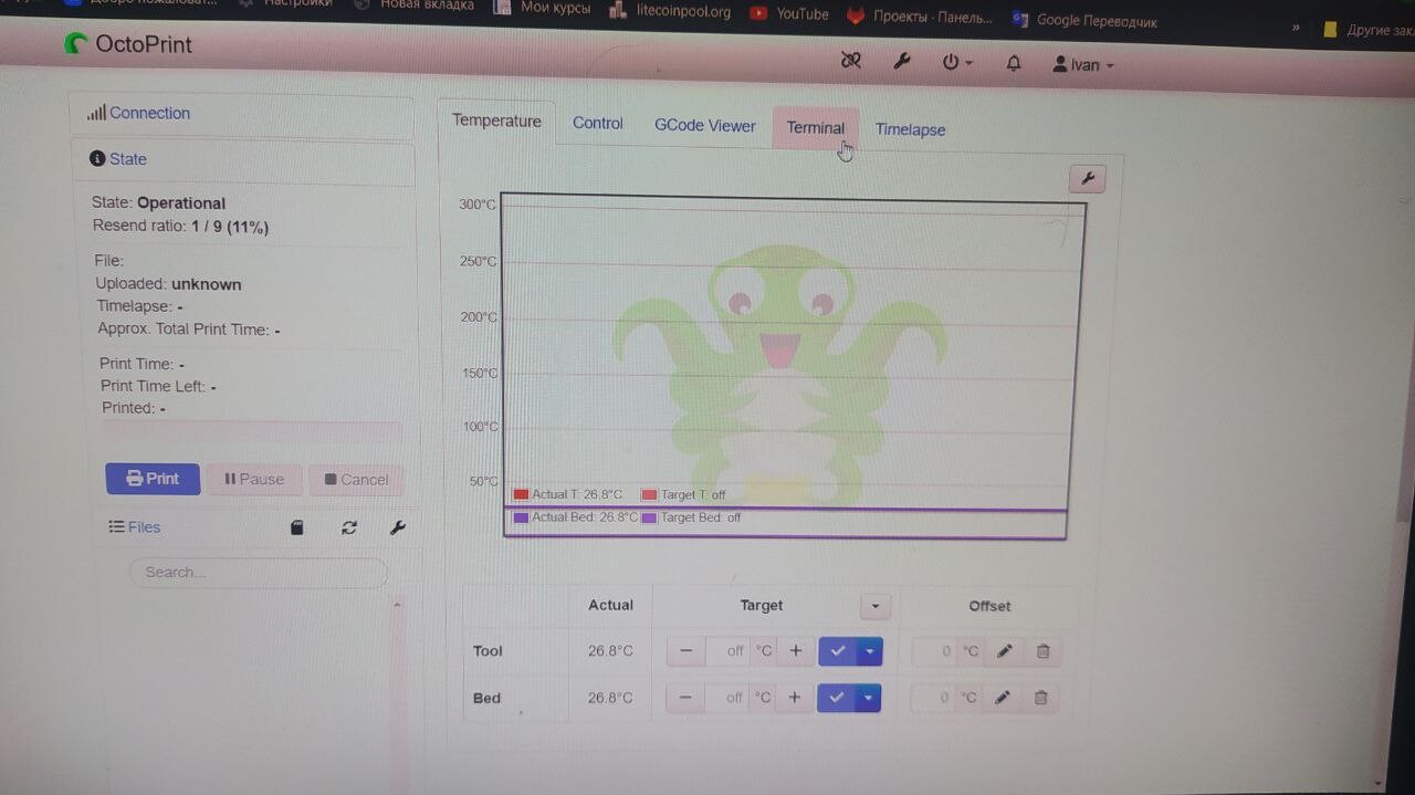

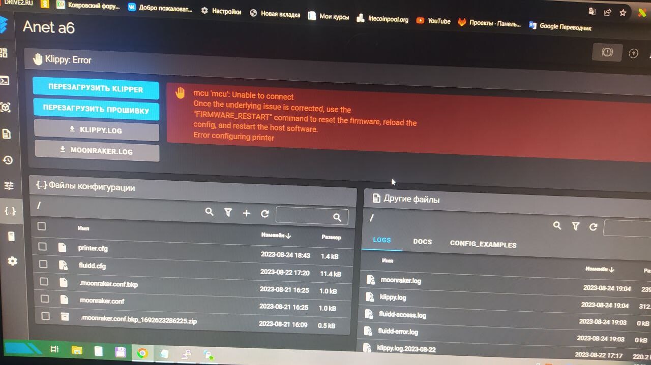

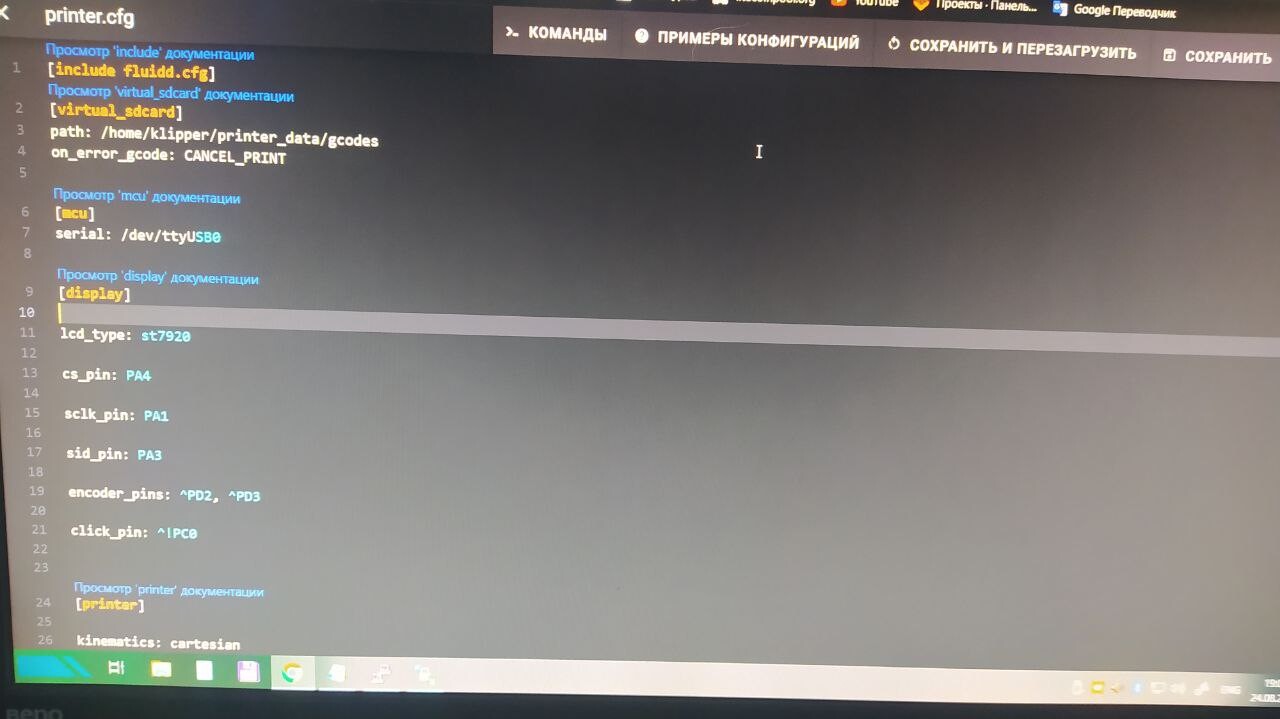

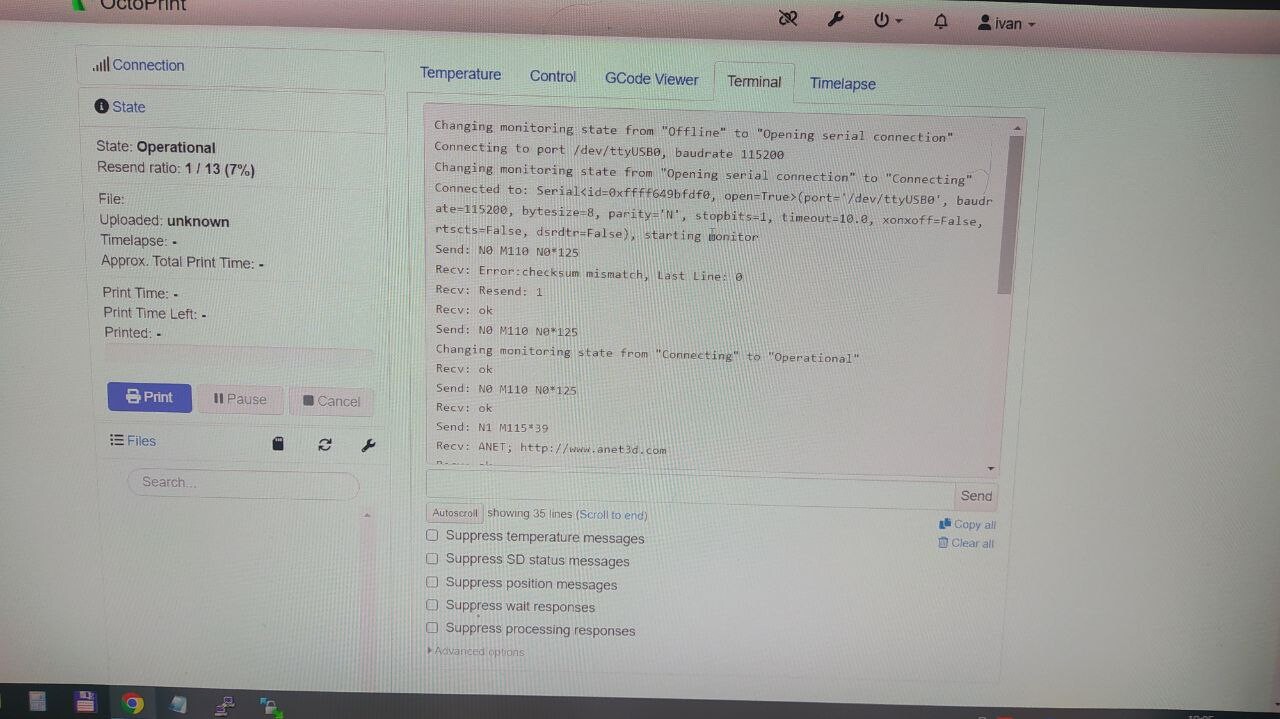

Всем привет. Устанавливаю klipper на anet a6. Столкнулся с проблемой что принтер не подключается к fluidd хотя к octoprint подключается без проблем. Klipper ставлю через kiauh, в группу “sudo” пользователя добавляю klipper tty dialout sudo. Прошивку в принтер заливаю. Serial в printer.cfg прописываю. В итоге ничего не получается. Помогите разобраться.
