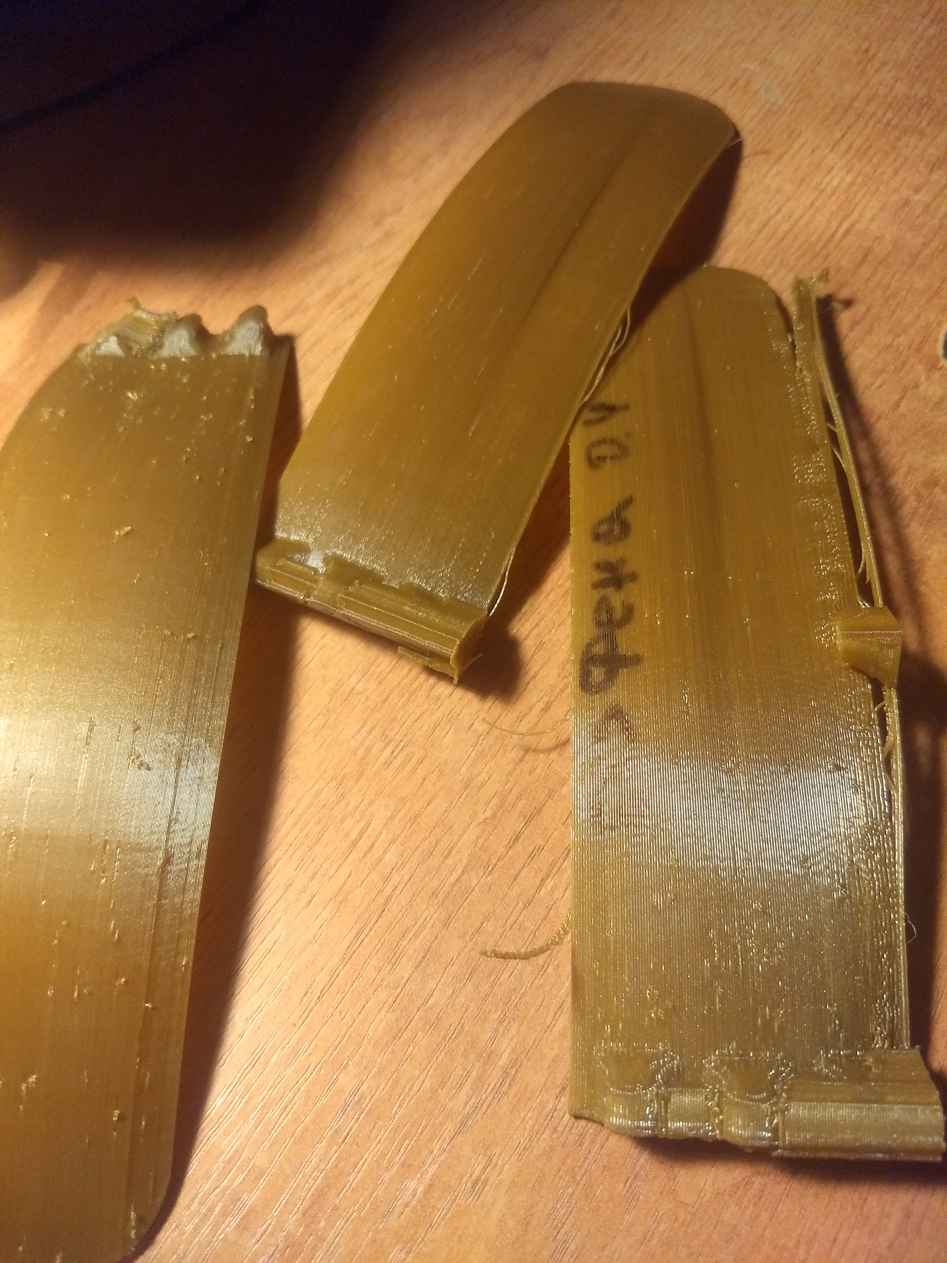

Тонкостенная печать SBS

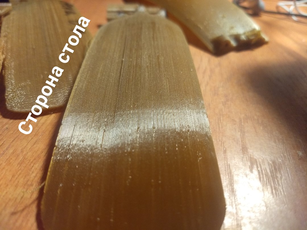

SBS от FDPlast, попытки печатать в 2-4 слоя соплами от 0.4 до 0.6 с итоговой толщиной стенки до 2мм. Кажется что ведёт нижнюю часть у стола, на высоте до 1.5 сантиметров, выше деталь кажется нормальная. Температура сопла 230, стол от 70 до 85.
Попытка распечатать гибкое крыло для велосипеда.
Пробовал делать термокамеру с поддувом от тепловентилятор, результат на фото. Может перегреваю?
