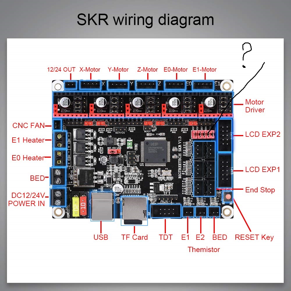

TMC 2100 и SKR v1.3
Всем доброго времени суток. Нужен совет по установке драйверов на плату . Принтер ZAV MAX PRO. Заменил MKS GEN L на BIQU SKR V 1.3 ( МКС ка сгорела) . Вообщем переподключил все как у MKS GEN L на новую плату благо там все одинаково кроме разьемов термодатчиков . На осях Х,У стоят TMC 2100 Z и E0 A4988. Дык вот установил драйвера , перемычки под TMC 2100 убрал под 4988 оставил . В итоге получаю testing x connection... error all high. Порыскал в инете увидел такую проблему с другими драйвера 2130. 2208 а вот именно с 2100 не нашел у него свой какой то внутренний делитель микрошага установка перемычек не нужна ( поэтому и убрал) . Проверил оси вроде двигаются , по крайне мере срабатывают от экрана (TFT 24) . Как убрать данную ощибку , и вопрос по перемычкам эти они как я понял тоже для каждого драйвера убирал на Х и Y не помогло . В прошивке стоят драйвера согласно факта
