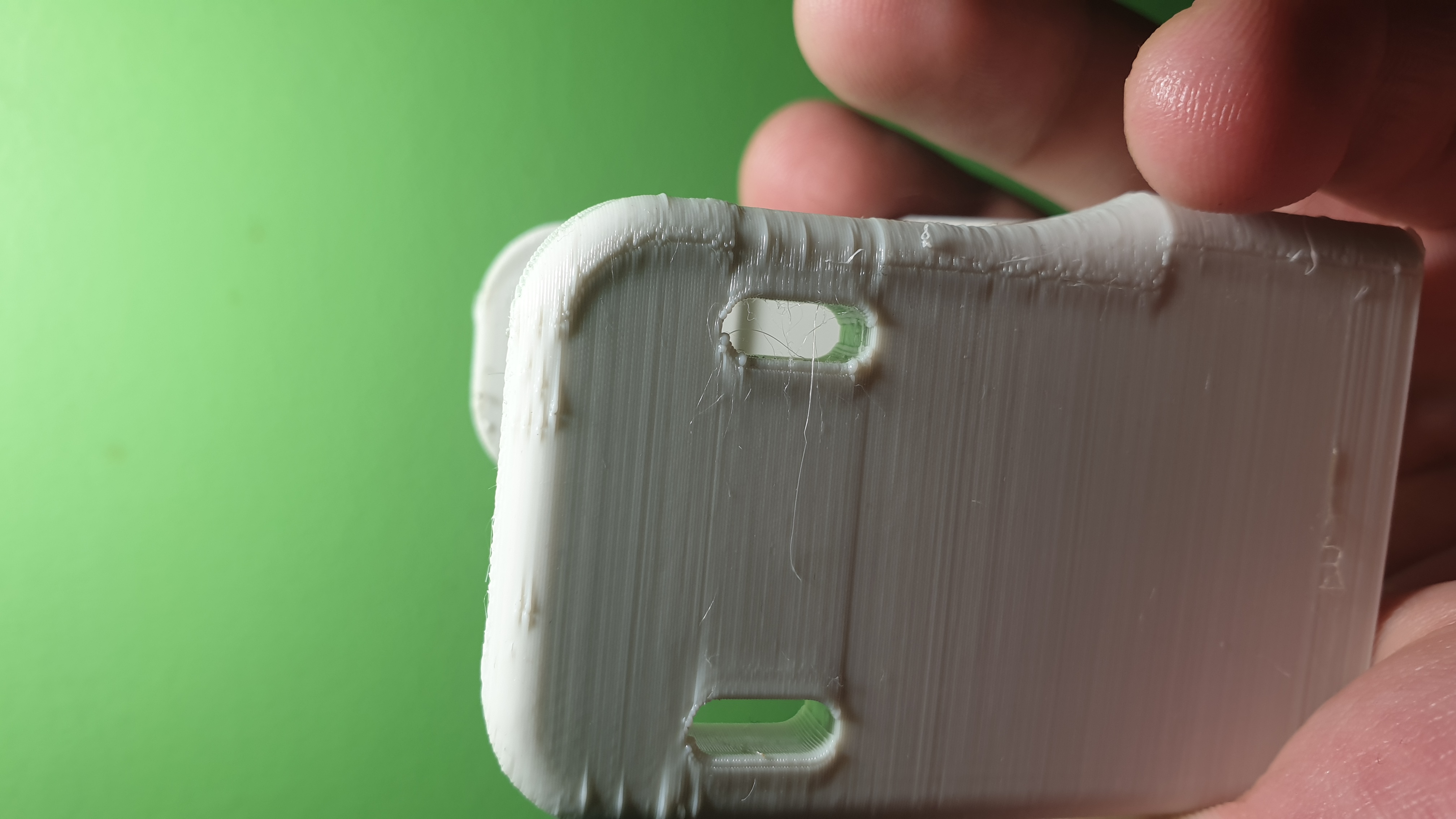

Странный сдвиг слоёв при печати отверстий.
Доброго времени суток!Имею ender 3 pro, на стоковом хотенде с петсфангом с двумя 5015 улитками, печатаю я Petg от Devil Design, 230\75 градусов, ретракты вроде устаканились около 5-5.5 мм \ 30 мм\с, dual drive экструдер от triangle lab, средняя скорость печати от 40 до 60 мм.Всё бы ничего, но имею такой артефакт, что при печати отверстий (далеко не все, но зачастую) наблюдаю сдвиг слоев, если можно так назвать (см.фото). Заменил все фитинги на новые, не люфтят, пересобрал хотенд, пробовал изменять температуру, скорость печати и так далее, но безуспешно. Гугл меня не привёл к решению.Что странно - в симплифае этот эффект выражен процентов так на 30 меньше.Поэтому прошу Вас, господа, помочь!Заранее благодарю.
