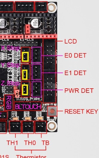

СНОВА ПРО КОНЦЕВИКИ SKR 1.3 И ДРАЙВЕРЫ 2109

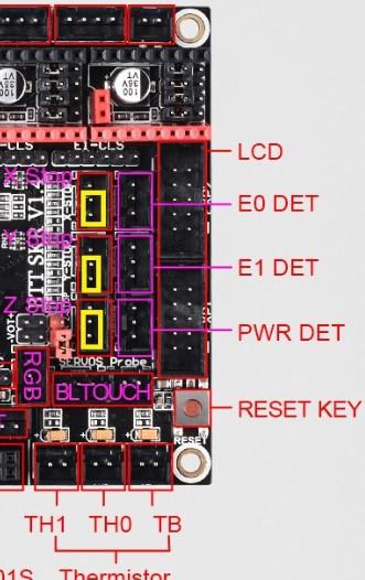

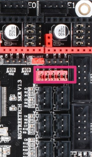

Здравствуйте! решил поменять плату ,прошил подключил по схеме по UART перемычки под драйверами убрал все те которые :советовали убрать то же
реакции на команду м119 нет пишет открыты если перемычки вернуть на место пишет закрыто и реакции так же нет. я имею ввиду под словом реакция если замкнуть вручную концевик.
драйвера полностью снимал давал команду м119 в обоих вариантах так же реакции нет.
светодиод на концевике при ручном замыкании горит.

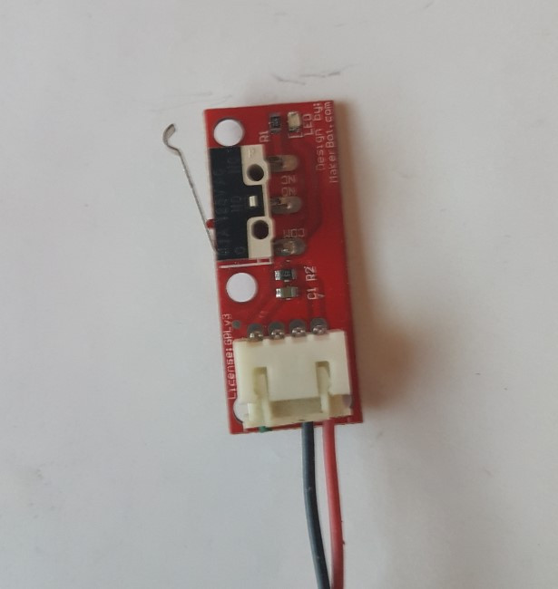

концевики механические подключенны вот так на старой плате работали
прошивка
#define X_HOME_DIR -1
#define Y_HOME_DIR -1
#define Z_HOME_DIR -1
#define MIN_SOFTWARE_ENDSTOPS
#if ENABLED(MIN_SOFTWARE_ENDSTOPS)
#define MIN_SOFTWARE_ENDSTOP_X
#define MIN_SOFTWARE_ENDSTOP_Y
#define MIN_SOFTWARE_ENDSTOP_Z
#endif
#define MAX_SOFTWARE_ENDSTOPS
#if ENABLED(MAX_SOFTWARE_ENDSTOPS)
#define MAX_SOFTWARE_ENDSTOP_X
#define MAX_SOFTWARE_ENDSTOP_Y
#define MAX_SOFTWARE_ENDSTOP_Z
#endif
ВОПРОСЫ: где я ошибся?может добавить в разьем концевиков 3 провод или чтобы не мучиться купить новые ?.если светодиод при ручном замыкании горит он подключен правильно?при неправильном подключении концевиков я могу спалить плату?
СПАСИБО!
