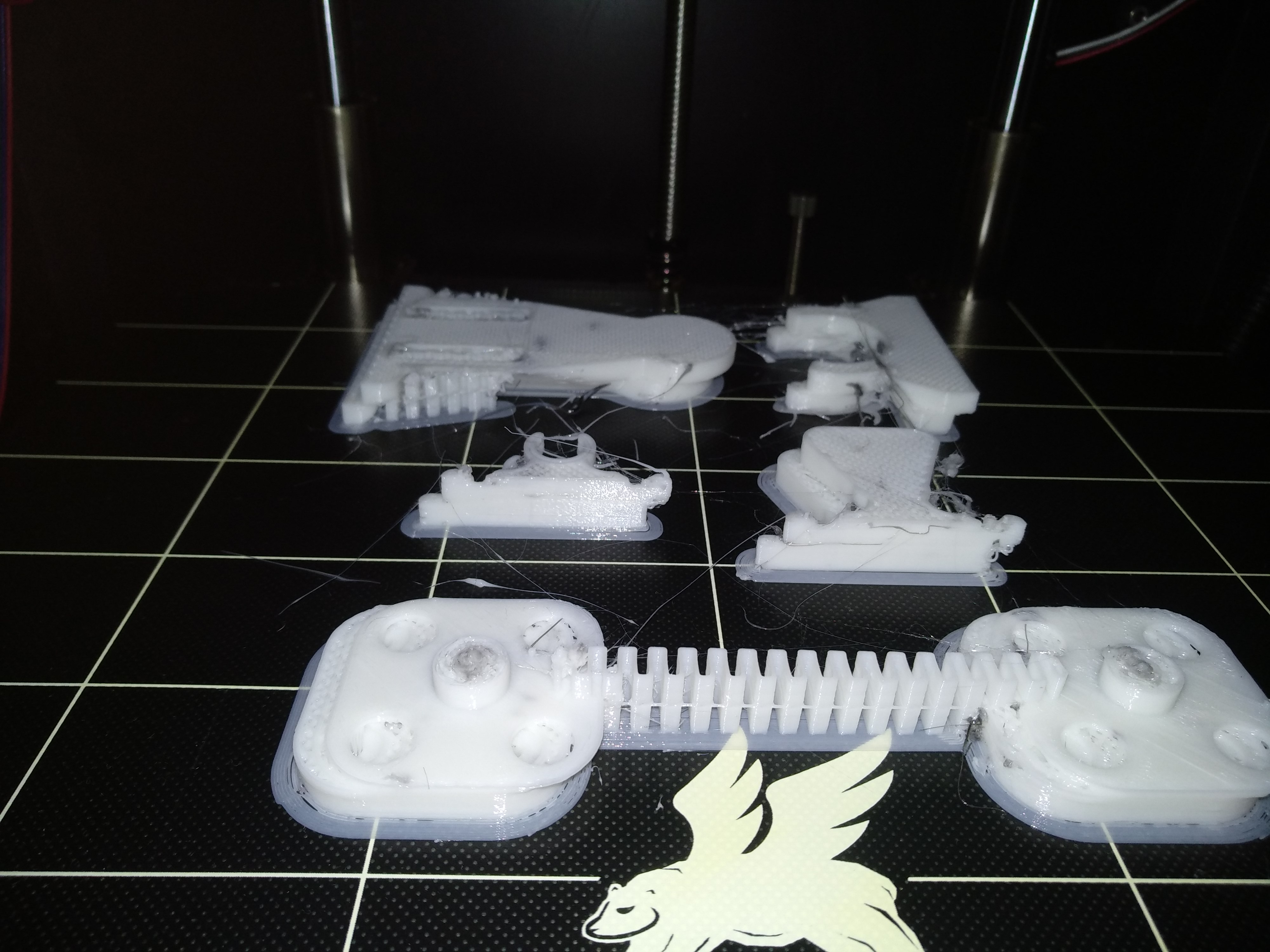

Добрый день!
Неделю как пользуюсь принтером Flying Bear Ghost 4, сначала была проблема, что в экструдере образовывалась пробка. Спустя 3 дня мучений и один сломанный экструдер выяснил, что направляющая пластик трубка изготовлена из тефлона и должна быть всунута в экструдер прямо до самого сопла.
Теперь началось смещение слоев. По фото не видно, но сначала сместился слой на примерно на 2 мм по Х, потом еще на 5 мм.
До этого на другой детали было тоже самое, тогда скорость печати стояла 150 мм/сек.
В этот раз снизил до 120 мм/с и все равно происходит смещение.
Ремни натянуты, шкивы хорошо закручены. Слайсер Cura последней версии, пластик PLA, температура печати 200 С.
Может у кого-то было подобное ?
