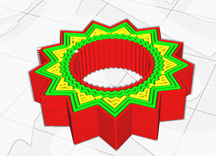

При печати любых деталей возникает слоновья нога, печатаю пластиком pla. Провёл несколько тестов на одной детали с разными параметрами, толком ничего не меняется

Итоги следующие:
| Высота детали | 4,28 | 4,14 | 4,2 | 4,2 | 4,2 | 4,17 | 4,2 | 4,25 | 4,23 |
| Радиус отверстия со стороны ноги | 8,11 | 8 | 7,96 | 8,01 | 8,06 | 8 | 8 | 8,03 | 8 |
| Радиус отверстия без ноги | 8,73 | 8,44 | 8,4 | 8,4 | 8,47 | 8,53 | 8,53 | 8,52 | 8,48 |
| Слон | 0,62 | 0,44 | 0,44 | 0,39 | 0,41 | 0,53 | 0,53 | 0,49 | 0,48 |
Печать 10 вообще не приклеилась к столу
Итак, насколько были точны измерения сложно сказать, скорее всего не очень, но итог таков-слоновья нога присутствует на всех моделях. Сразу скажу, стол откалиброван правильно, я бы даже сказал зазора между соплом и столом при печати с избытком, пластик не сразу попадает на стол, а стекает, совершенно не вмазывается в стол. Температура сопла 190 градусов, на первом слое 195, но пробовал ставить и 190, ситуация не изменилась. при 180 уже не печатает т.к. нехватает нагрева. стол 55 градусов, при 44 уже наблюдаются проблемы с атгезией, деталь напечаталась. но отклеился один угол.
Надоело, посоветуйте пожалуйста что ещё можно сделать для устранения проблемы
