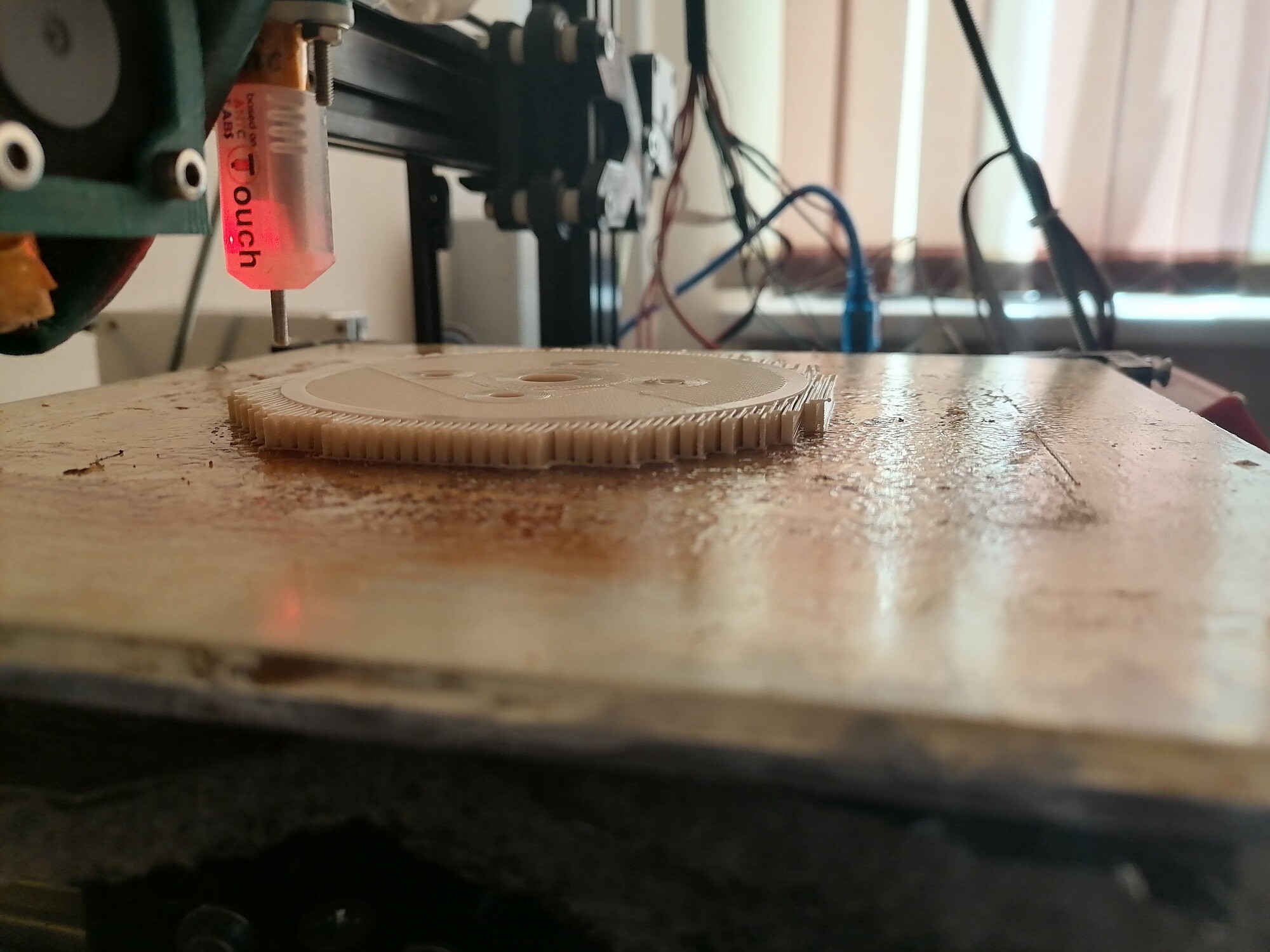

skr 1.3, tmc2130 spi. Пропуски шагов.
Жил был принтер на MKS BASE Vчего-то там с шумными драйверами впаянными. тут по акции прикупил skr1.3 и tmc2130 spi. Все настроил и... пропуски шагов. Часто по Y, иногда по X, бывает и там и там сразу.
Не знаю нужен ли конфиг целиком, но:
#define STEALTHCHOP_XY
#define STEALTHCHOP_Z
#define STEALTHCHOP_E
#define CHOPPER_TIMING CHOPPER_DEFAULT_12V
(12В блок питания)
#define HYBRID_THRESHOLD
define X_HYBRID_THRESHOLD 100 // [mm/s]
#define X2_HYBRID_THRESHOLD 100
#define Y_HYBRID_THRESHOLD 100
#define Y2_HYBRID_THRESHOLD 100
#define Z_HYBRID_THRESHOLD 100
#define SENSORLESS_HOMING
Токи поднял уже до 1А на X и Y. Естественно m500 делал. Проблема возникает примерно на 2-3 часу печати. Температура моторов и драйверов чуть выше комнатной. Печатаю уже интереса ради с флешки с простого графического экрана.
До замены платы токи были в районе 600мА и пропусков не было, печатал по 2-3 суток.
