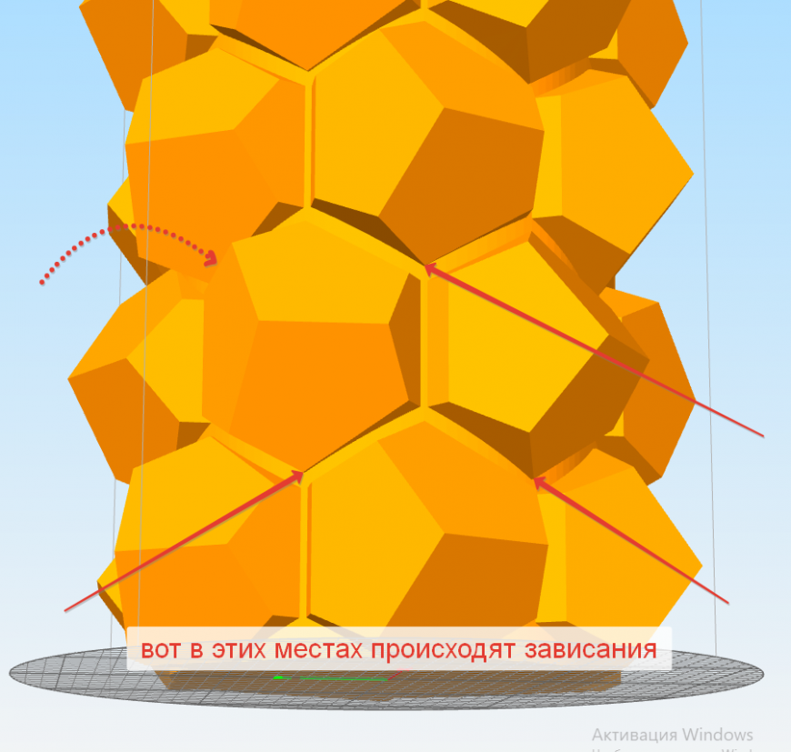

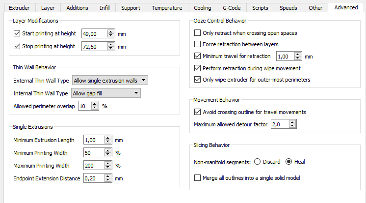

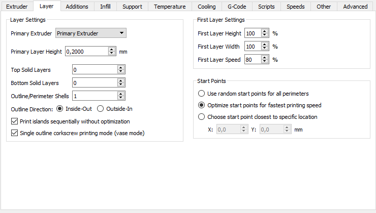

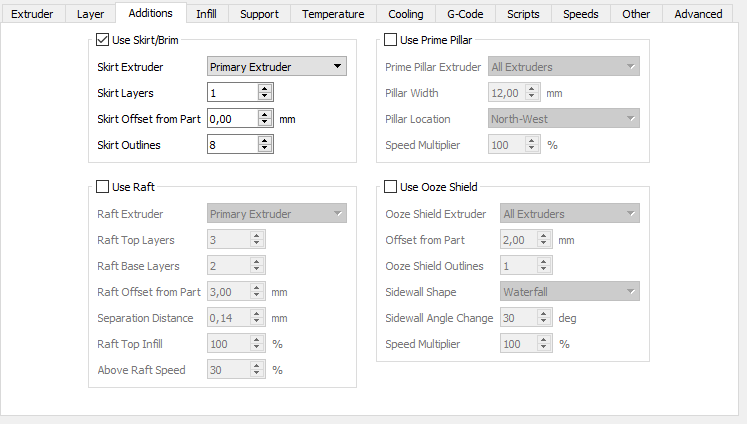

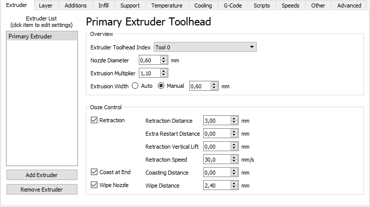

Осваиваю Симплифай ради его функции устанавливать индивидуальные настройки для разной высоты (меня интересует пока что только разная высота слоя). Для начала решил напечатать вазу, у которой есть места, где достаточно слоя 0,3, но местами надо 0,2. Создал один процесс, внимательно все настроил, разделил его на 10 процессов, через один установил нужную высоту 0,2 вместо 0,3. Во время печати с удивлением обнаружил, что происходит 4 последовательных зависания на одной высоте, с вытеканимем пластика, потом печать идет дальше, потом этот глюк повторяется еще раз, в аналогичном месте, на другой высоте. Кура на этой же модели такого не вытворяла!

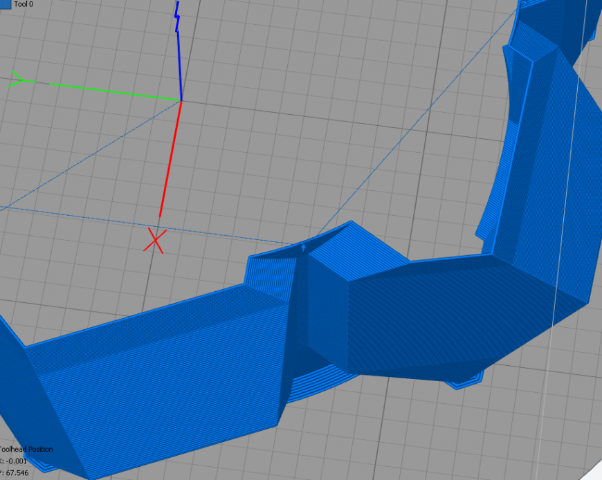

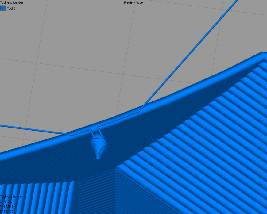

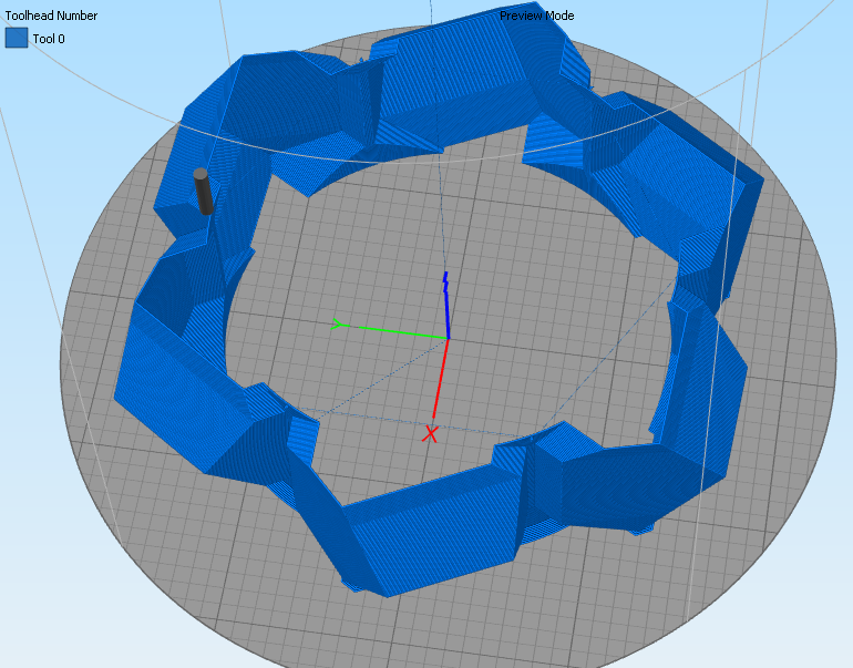

Заслайсил модель по-новой, решил посмотреть укладку слоев в визуализации. Теперь этот глюк повторился тоже дважды по 4 зависания, в аналогичных, но других характерных местах. При ближайшем рассмотрении становится понятно, что эти зависания случаются в тех местах, где Симплифай считает, что печатаемая точка не соединена с основным телом модели, т.е. в 4 точках одного слоя и 4 таких же точках на несколько сотен слоев выше. Но это, блин, зависания секунды по 3, голова перемещается между ними напрямую (напомню - режим вазы!), и слой в этом месте - 0,2. Я не большой знаток gcode, но в этих местах Симплифай добавляет около 200 строк кода, что, имхо, многовато (на ближайший от глюка слой уходит 100 строк). Сразу прошу - не советуйте менять толщину слоя, т.к. тогда Я отрекусь от Симплифая ((
