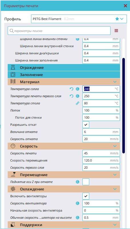

При печати PETG от BestFilament на принтере Creality sermon d1 (директ экструдер), в подающем механизме происходят щелчки. Идет подача и пластик немного отскакивает обратно с щелчком. Щелчки наблюдаются при начале печати когда принтер с края стола выдавливает полоску пластика. При ретрактах, когда после отката принтер начинает подавать пластик.
Что сделано:
Поставил новое сопло, проверил экструдер, протолкнул филамент, все чисто. (полную разборку не производил)
Стол отрегулирован, щелчки провяливаться на всех слоях.
Пробовал завышать температуру до 250, изменений нет. Печатают на 232-240 градусах.
Разобрал механизм подачи, все чистое, поломок износа не обнаружил. Механизм без редуктора.
Пластик подается свободно, пробовал отматывать чтоб легче принтеру тянуть было. Пробовал зажимать руками препятствую подачи, принтер тянет очень хорошо, щелчков не возникло, за исключением момента после ретракта. После ретракта если мешать подачи то частота возникновения немного увеличивается.
Регулировку подающего механизма испробовал во всем диапазоне, на щелчки ни как не влияет.
При печати PLA и АБС щелчков нет.
На Anycubic i3 Mega при печати тем же самым пластиком на температуре 225 проблем не возникает.
