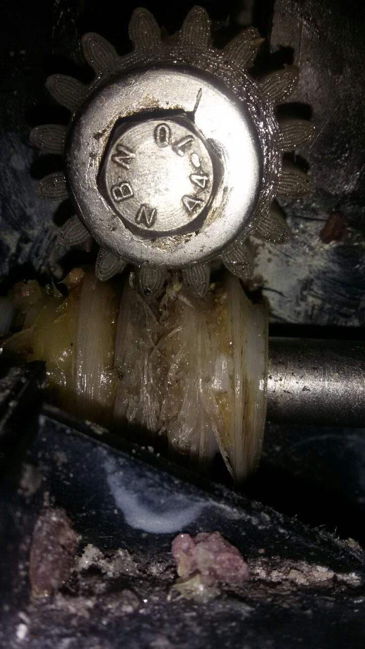

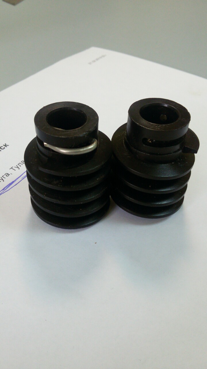

Есть интересный вопрос:
заказчику нужны были шестерни для станка. Напечатал я их из Esun ePA (Nylon). Все держаться отлично, кроме одной, нагрузка там идет вдоль слоя и она расслаивается со временем, что можно сделать (укрепить),чем заменить (PETG)?
