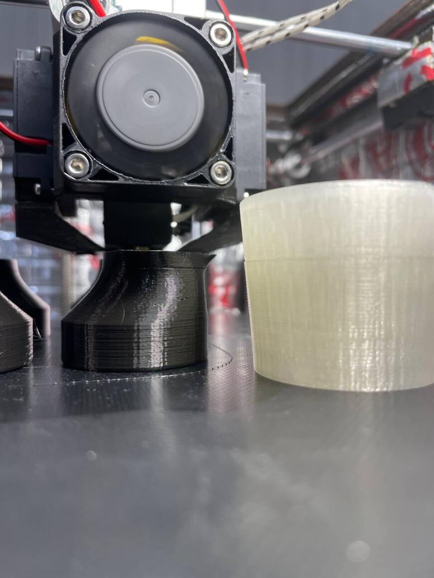

"Расслоение" при печати или пропуск слоя
Всем доброго дня, вечера или иного времени суток)
Вопрос в следующем, при печати возникает "пропуск слоя", трещина, смещение или не знаю как еще назвать. подробности на фото.
Собственно проблема именно в этой полосе. Прочность детали здесь в норме, расслоения как такового нет, возможно ножом будет проще расковырять, но так не делал.
Такая полоса возникает "рандомно", для примера рядом чуть раньше напечатанная деталь, полоса выше по слоям, разница примерно 1.5мм. По времени печати, примерно два часа прошло от старта, до возникновения полосы. В конкретном случае, печаталось четыре детали, полоса на всех, с противоположно стороны, возможно не много меньше ее видно. Детали по размеру расходятся в десятую миллиметра.
Пробовал печатать модели для теста, посмотреть повторяемость, такой полосы нет. Печатал цилиндр, диаметр 30мм в три периметра без заполнения, высота 60мм.
Принтер:
Основа ультика от PLASTMASKA.
Плата skr v2, драйвера tmc2208, прошивка марлин 2.1.8
На оси z стоит шаговик с винтом.
Из того что пробовал:
- Менял винт на оси z
- Менял муфты/гайки
(в итоге стоит мотор с винтом)
- Меня прошивку, обновился до последней версии.
- Пробовал менять ток на моторах
- Добавил охлаждение на skr
Извиняюсь, но даже если ткнете в поиск с такой достаточно тривиальной вещью, буду признателен, т.к. уже сломал всю голову. Буду рад, если предложите, куда бежать и что еще попробовать)
p.s. заказал новые подшипники lmk12luu для стола, это последняя идея.
