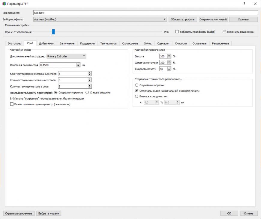

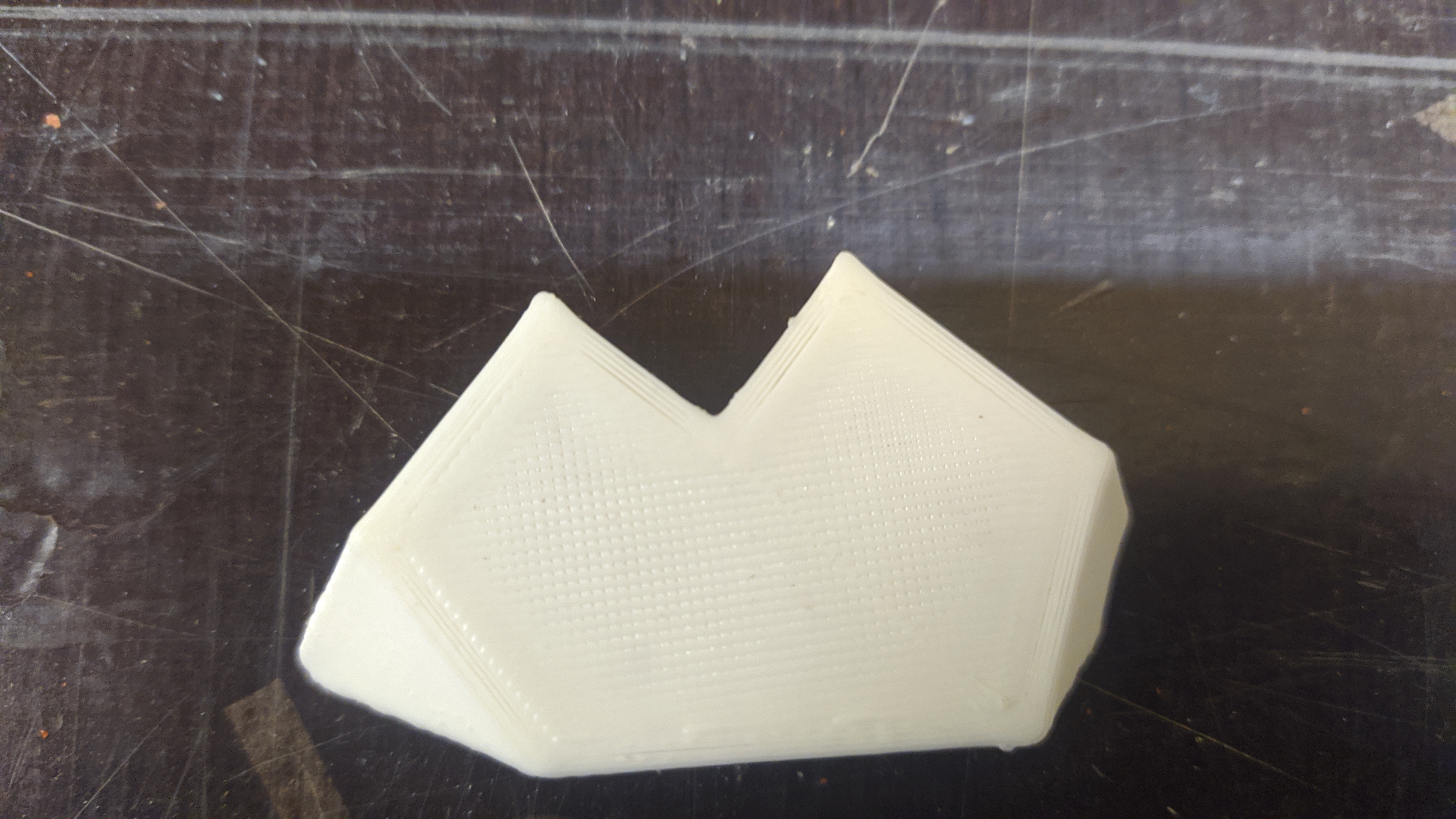

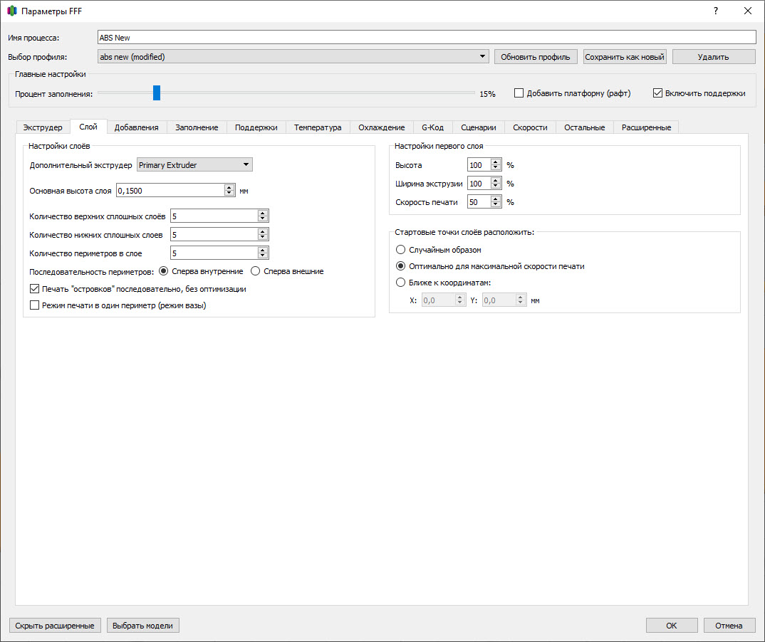

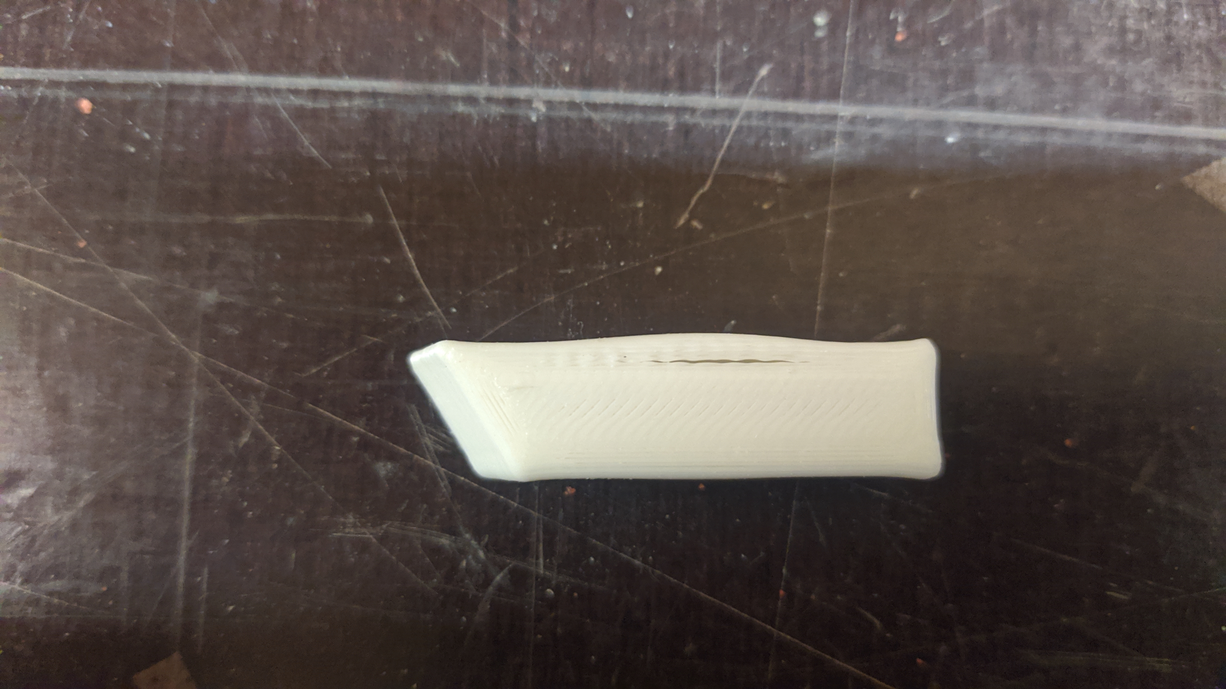

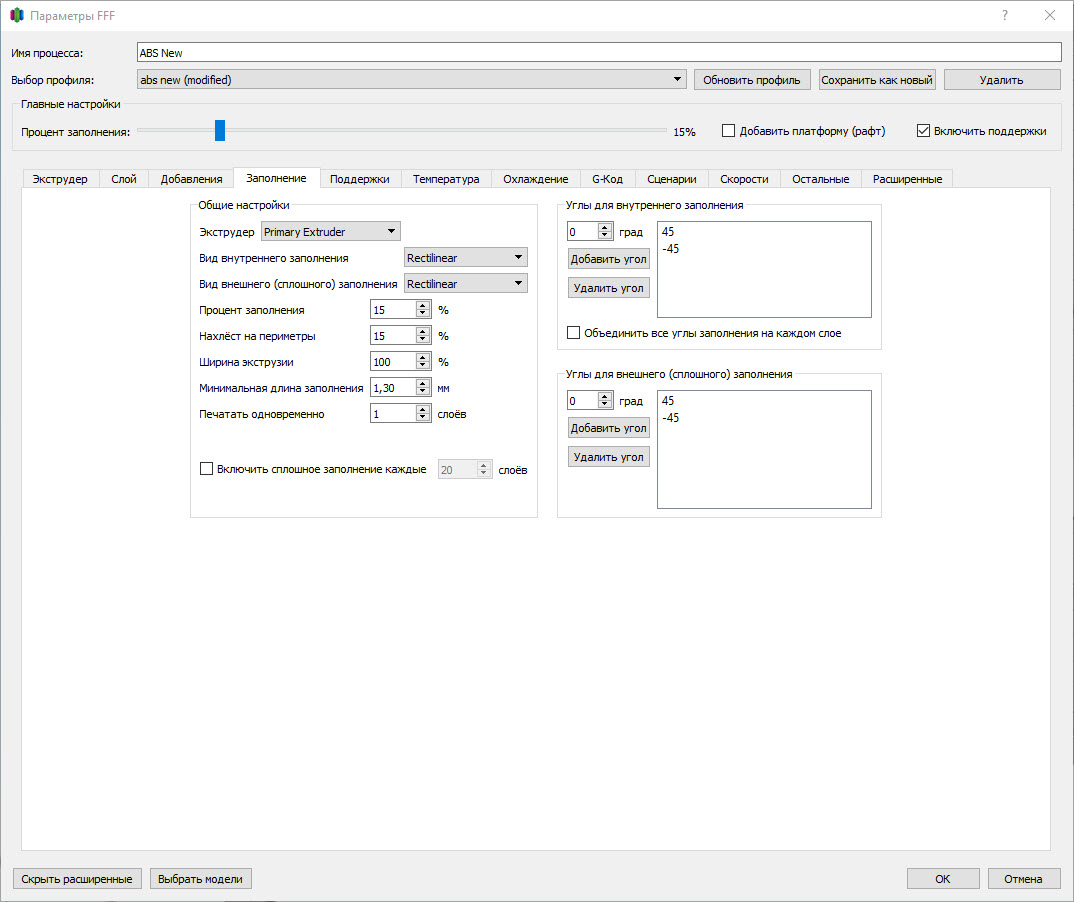

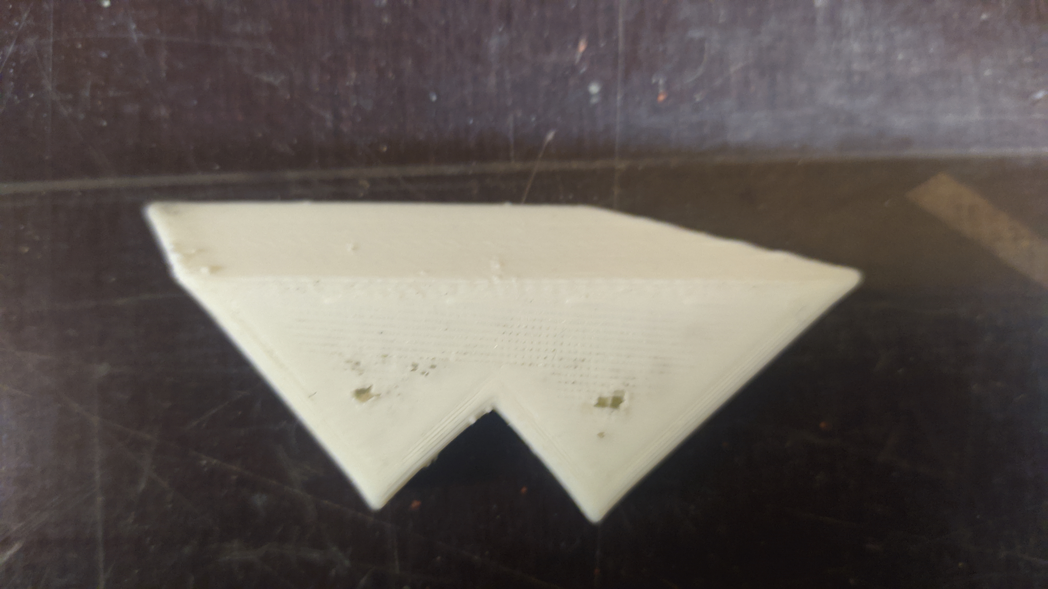

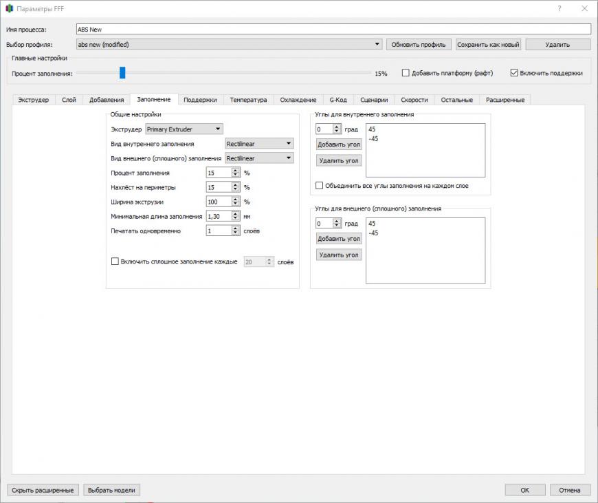

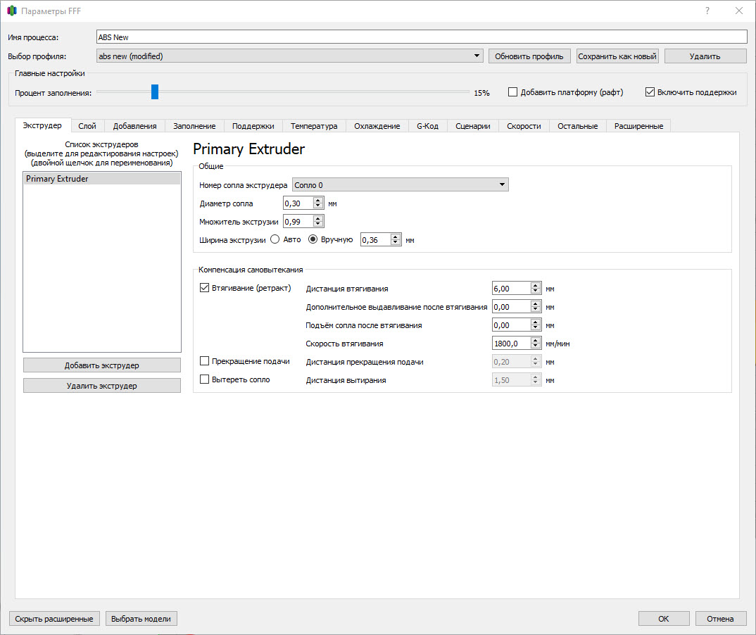

Народ, нужна помощь. В последнее время началась расслой стенок. Они не спекаются стоят отдельно друг от друга. Мало того в верхних слоях вообще дыры начали образовываться. Работаю в Simplify 3D, количество верхних слоев и периметра ставлю 5 слоев. Пластик ABS от ФДпласт, температура стола первый слой 110, остальные 105, температура головы - первый слой 250, остальные 245. Печатаю на китайском клоне Ultimaker.
Вот что получается:
Настройки:
Подскажите куда копать?
