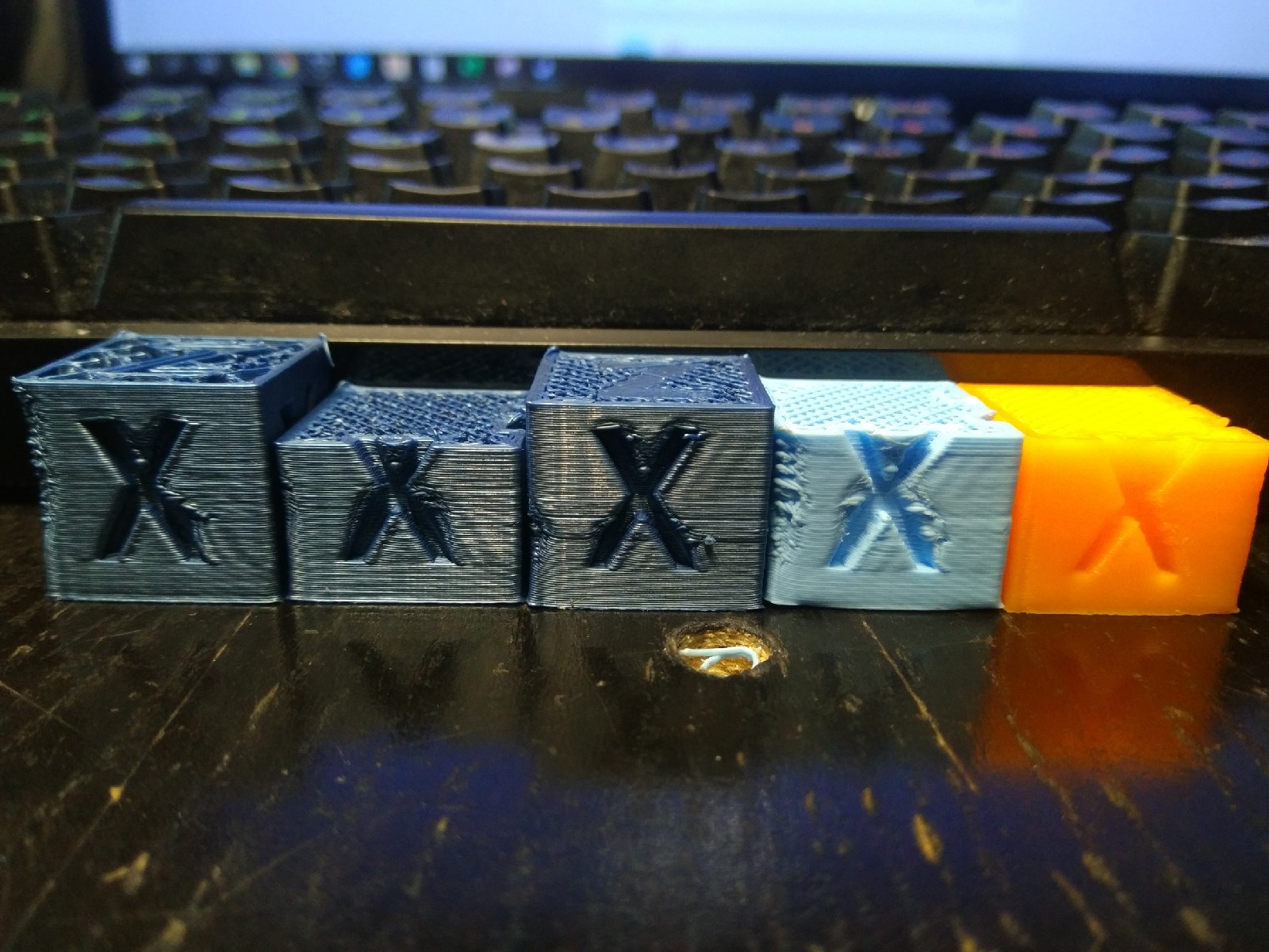

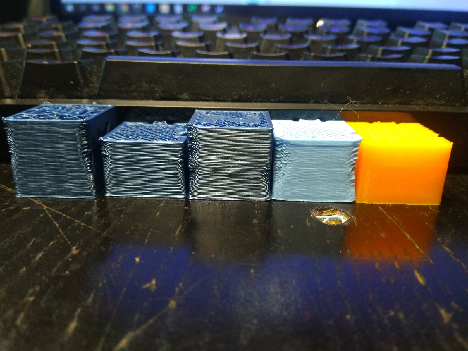

расплываются углы на PLA
На фото-синий пластик от SEM, голубой от REC, оранжевый пришел когда то с Anycubic Kossel.
Голубой, оранжевый центральный синий печатал на одних настройках- 70 стол, 215 сопло, скорость 60, слой 0,2, д сопла 0,4.
Второй слева печатал на переменных настройках температуры. Оказалось, что он более легкоплавкий и на 200 течет неплохо...на 195 уже не очень.
Самый левый печатал со стандартными настройками куры 4.0 для генерик пла.
В итоге везде кроме оранжевого пластика какая то фигня с углами, а у голубого ещё и недолив (стенки печатаются с зазором)... Да, на всех кубах игрался с экструзией от 97 до 102%, не помогает.
Углы как бы поднимаются и 'играют' под соплом, размазываясь в непонятно что.
Посмотрел обзоры на этих производителей- вроде хвалят... Но почему тогда китайский рыжий пла печатается хорошо, а к этим настроек не подобрать? Может откроет кто секрет, может это рыжий неправильный и нужно что то перенастроить? Печать просто отвратительная =(
