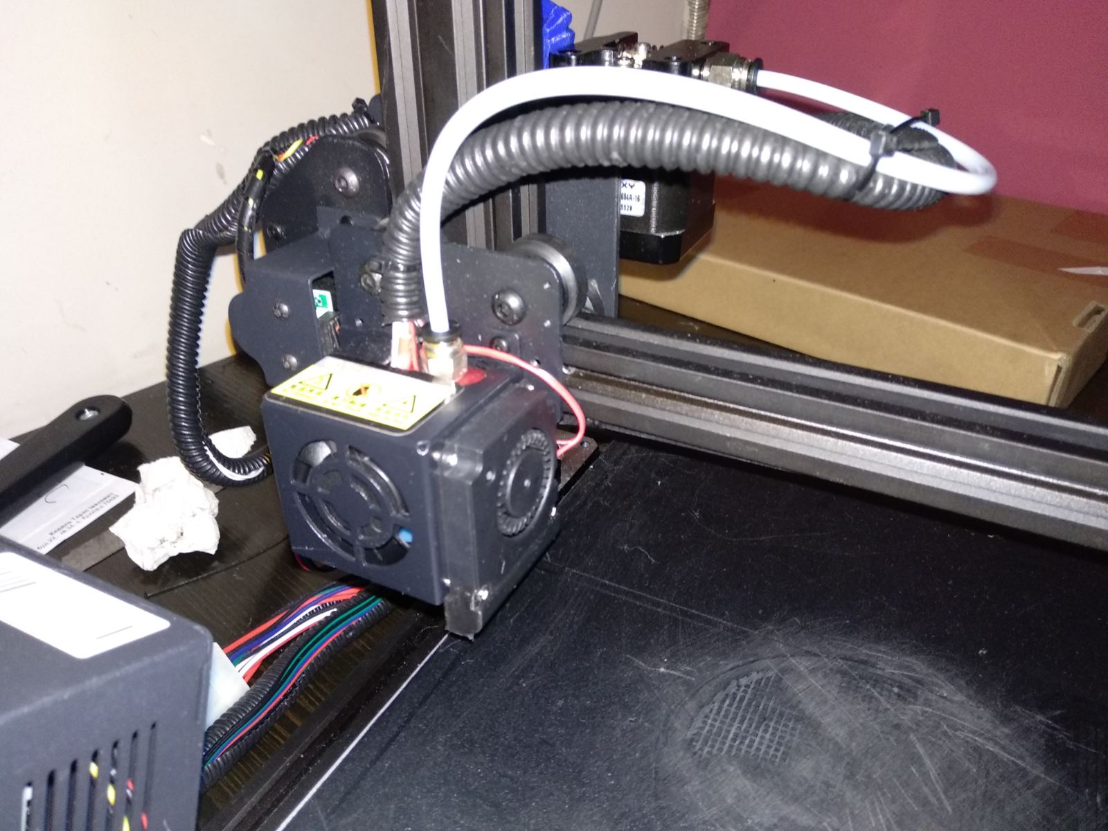

Всем привет . купил себе принтер TRONXY ху2 печатал в роде нормально как для бюджетника .
но столкнулся с проблемой, проскакивает экструдер назад . но не вначале печати а через некоторые время
уменьшил скорость печати до 50/20 не помогло !
уменьшил скорость потока не помогло !
прочистил сопло . не помогло !
проблему немного устранил , уменьшил немного давлении пружины в экструдере.
но при длительной печати АБС экструдер проскакивает .
Грешу на то что из за нагрева стола 80+ из за того что шаговый двигатель размещен над столом 7,5см от него. он перегревается и теряет тягу.
