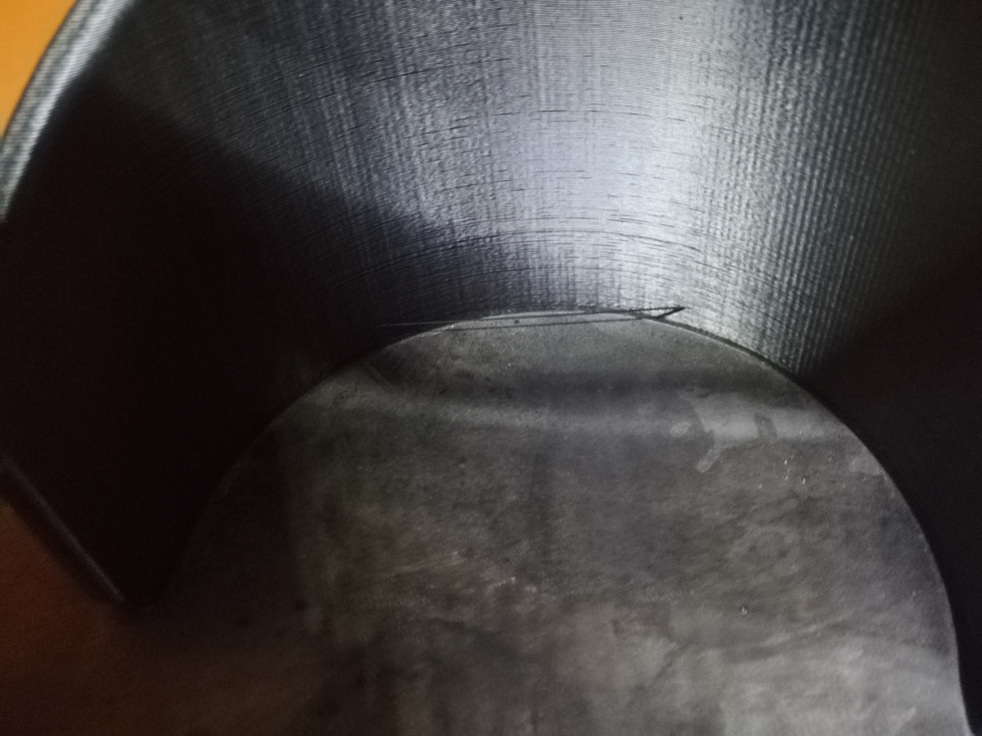

Здравствуйте! Постоянная проблема, либо с пропуском одного слоя полностью, либо с небольшим отрезком стенки, на фото какрас видно.Одну и ту же модель нарезал курой 4 и симплифай 3.1. у куры результат по лучше(фото с нее) а у симлифай, всегда на разной высоте пропускает слой стенки, заполнение печатает. Нарезаю по новой эту же модель и пропуск стенки на другом месте.
Мелкие модели печатает хорошо, но детали выше 50мм обязательно нарезает с пропусками стенок.
Щелчков в экструдере не замечено, во время пропуска слоя сопло просто отъезжает в сторону от модели, выдавливая пластик, потом продолжает печать. В слайсере, при просмотре слоев этого хода экструдера нет.
Сопло 0.4, слой 0.2, абс, температура 220.
