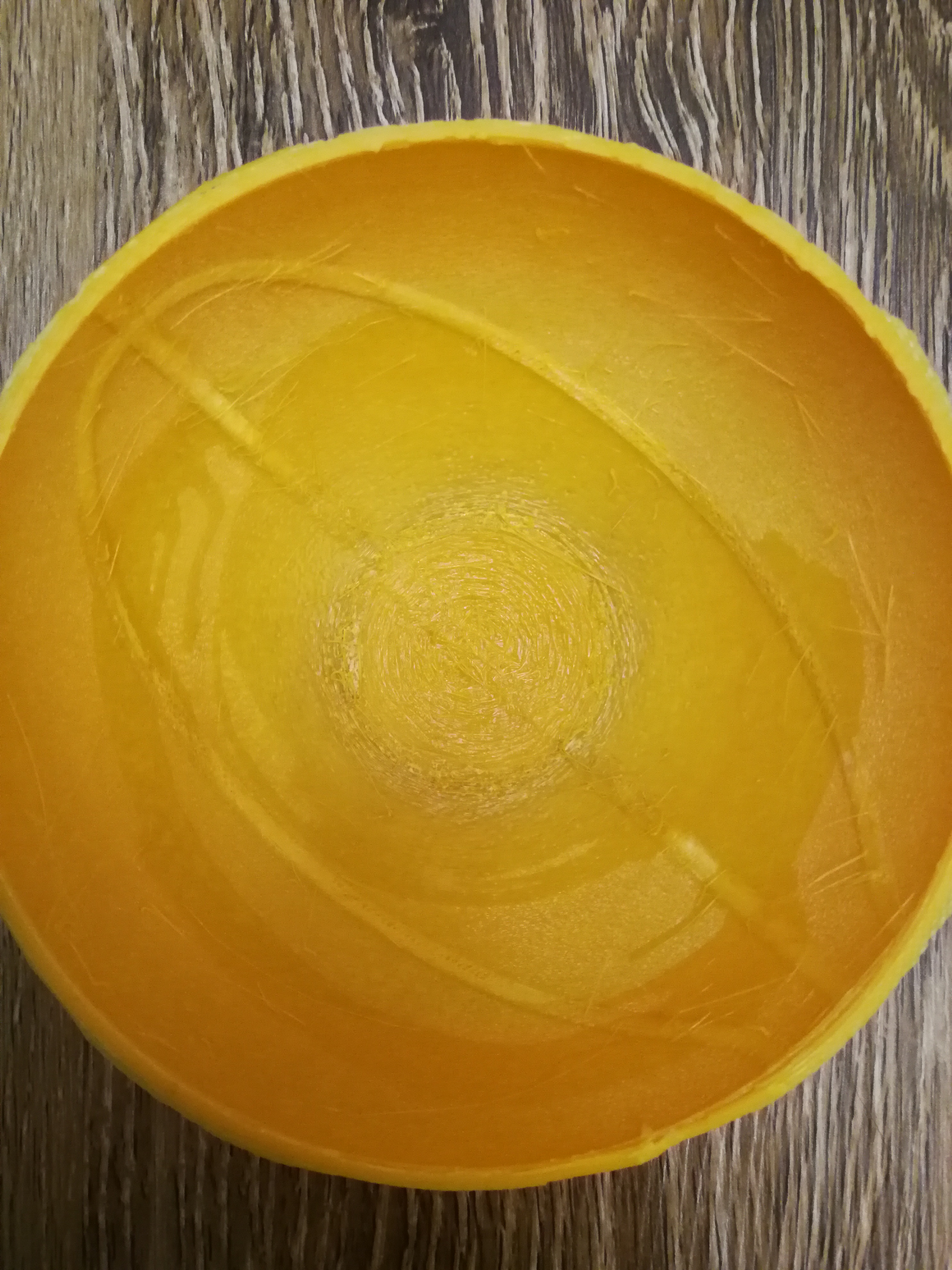

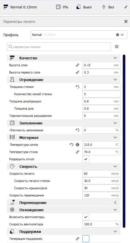

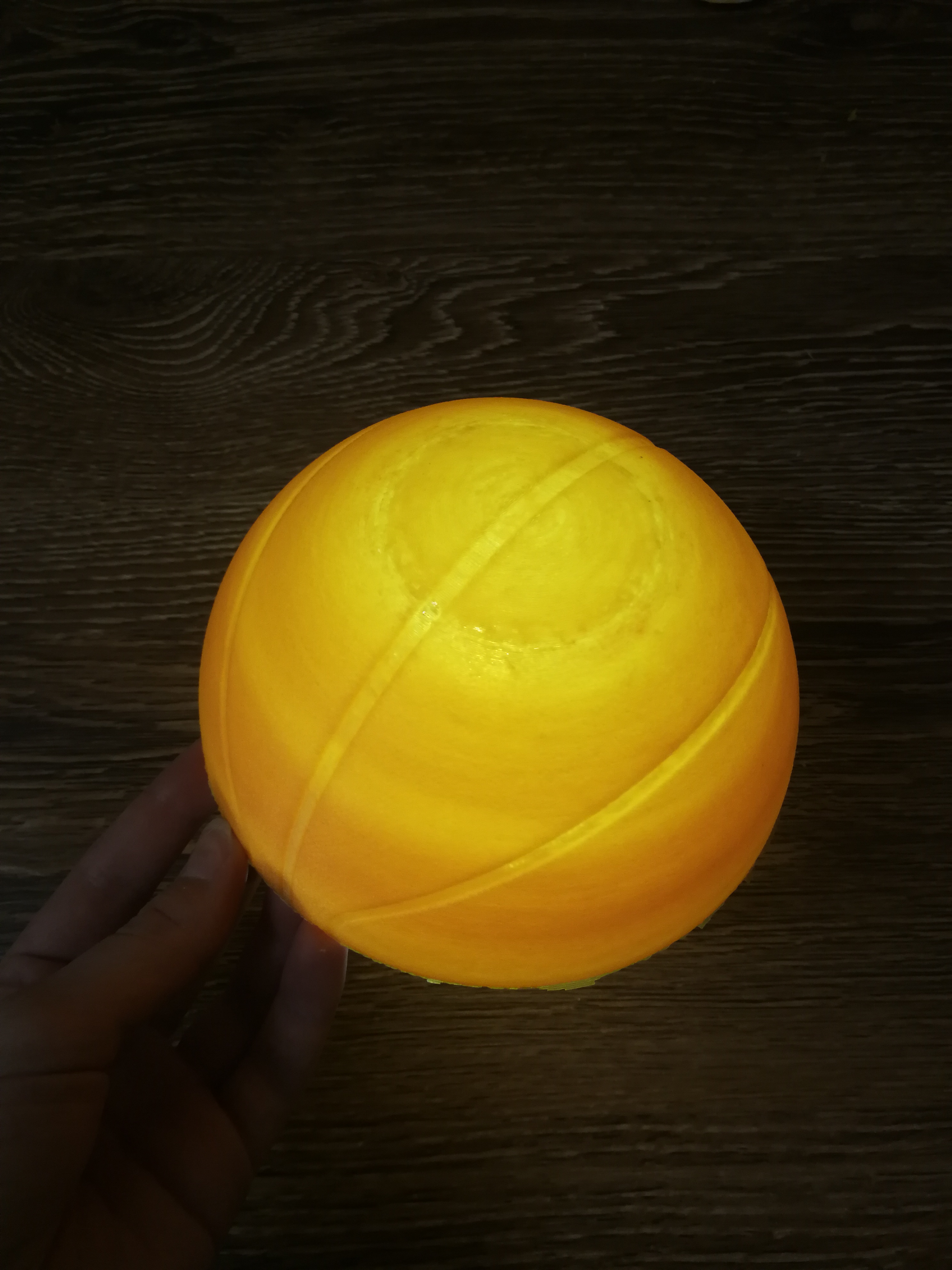

Проблемы с печатью сфер
Принтер Flsun qq-s. При печати полусфер появляется неприятный дефект: верхние слои выходят слишком массивными изнутри, а по самой модели идут странные полосы
Это хорошо видно с подсветкой.
С чем это может быть связано и как решить проблему?
