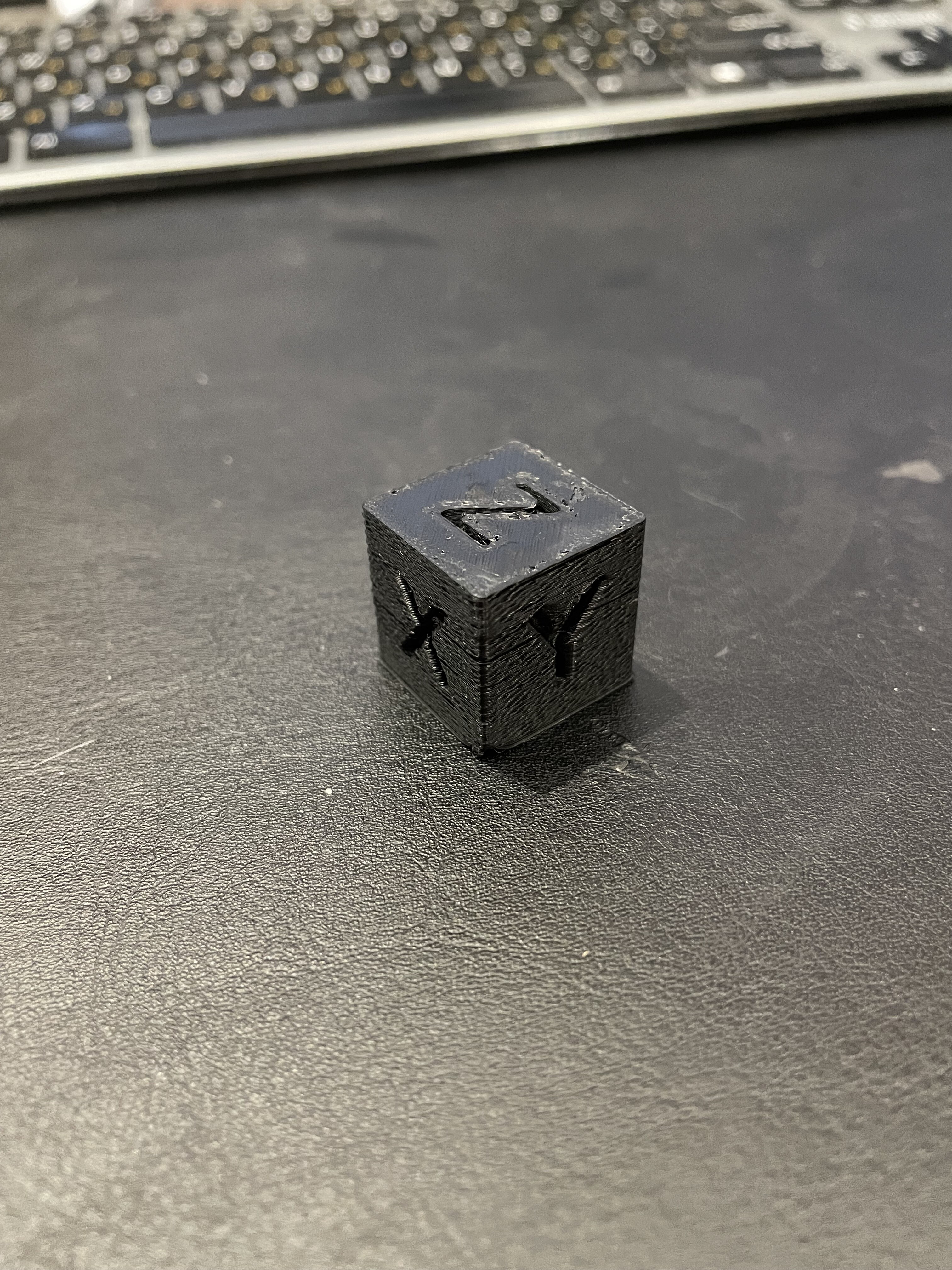

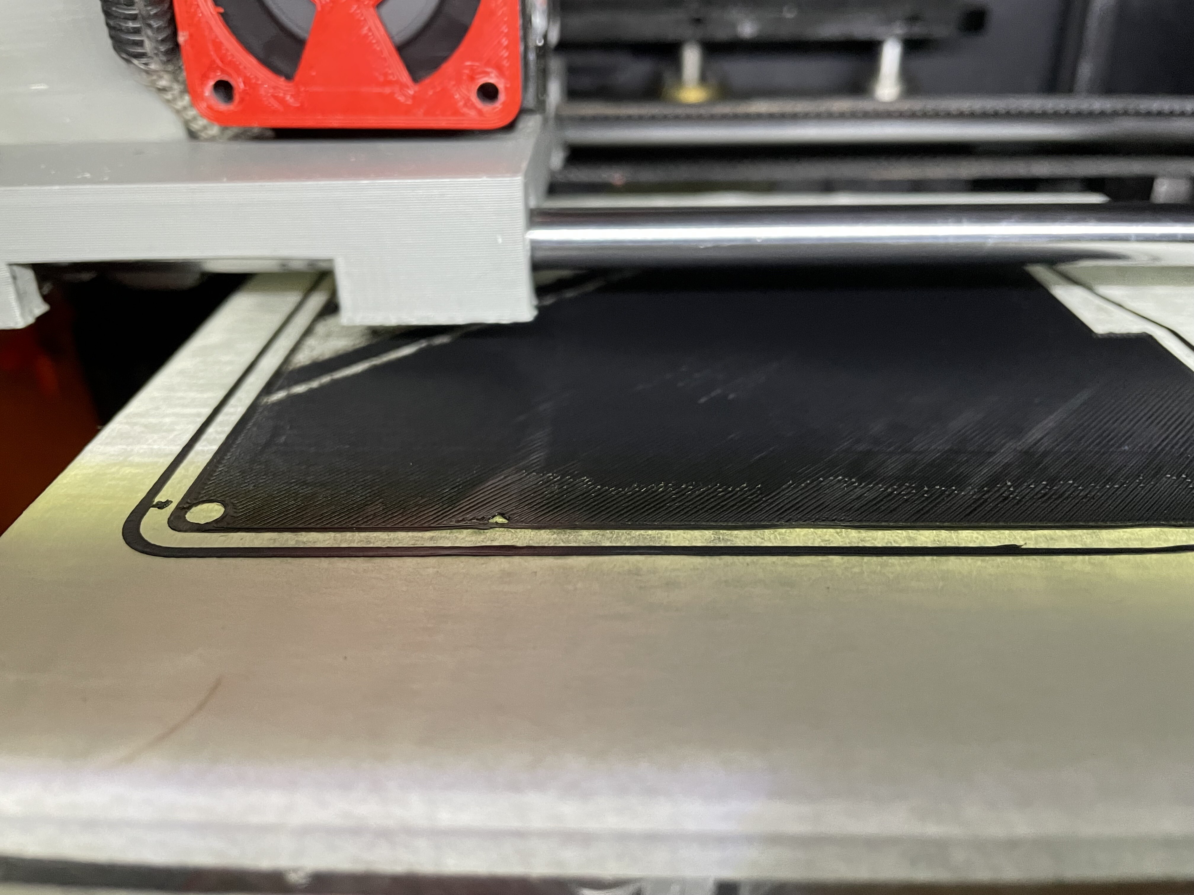

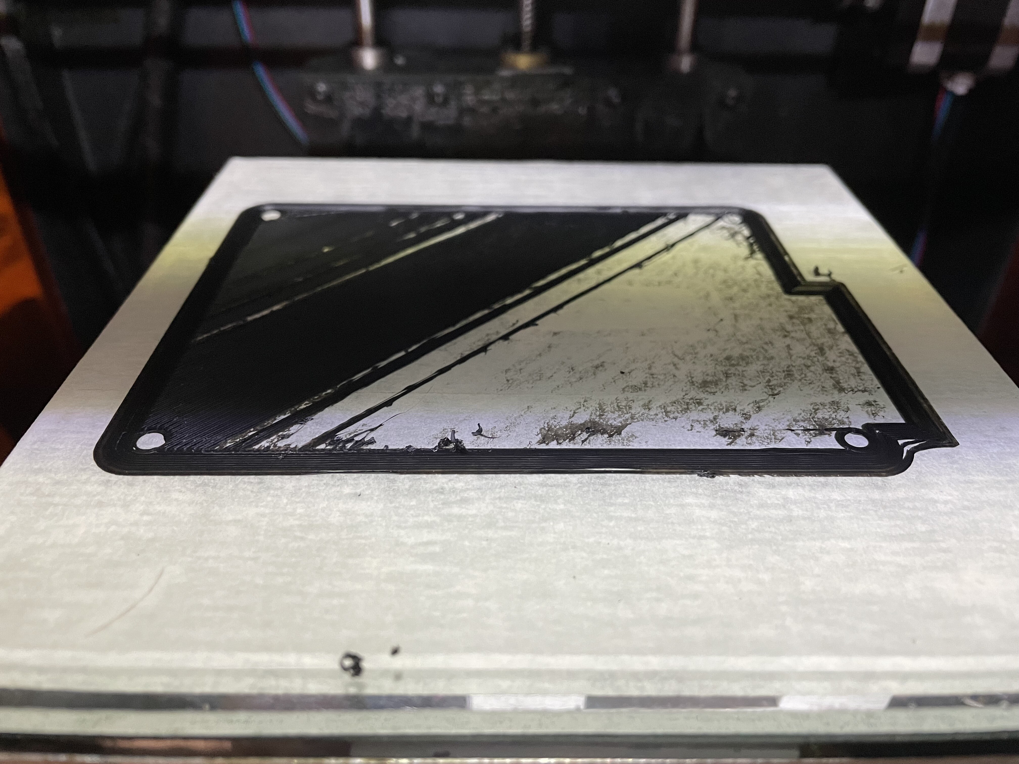

Всем добрый день. проблема на фото:
Проблемы с печатью. на время прерывается экструзияПроблемы с печатью. на время прерывается экструзияСитуация такая, на принтере поменял плату управления, соответсвенно прошивку, стоит Marlin 2. оси вроде бы все откалиброваны в том числе экструдер (коэффициент на экструдере изначально установил 93).  шаговик экструдера  NEMA 17 драйверы все A4988 (зеленые, сверху термоклеем установлены радиаторы и какие резисторы стоят не видно, по идеи 100 ом) был установлен вольтаж 0,64, до этого я не менял его, но на новой плате стали сильно грется двигатели( X,Y,E). фото выше при указаных настройках.

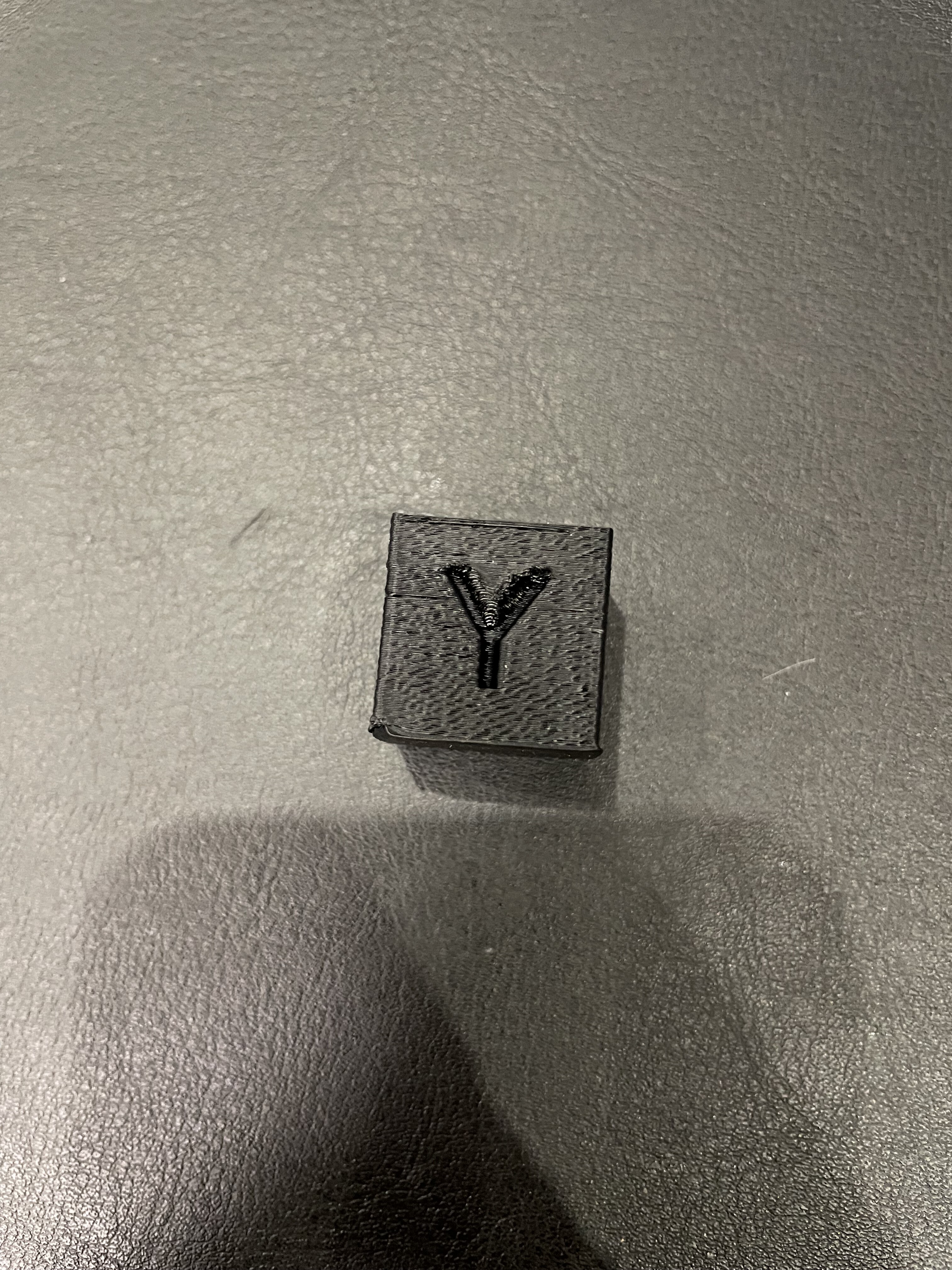

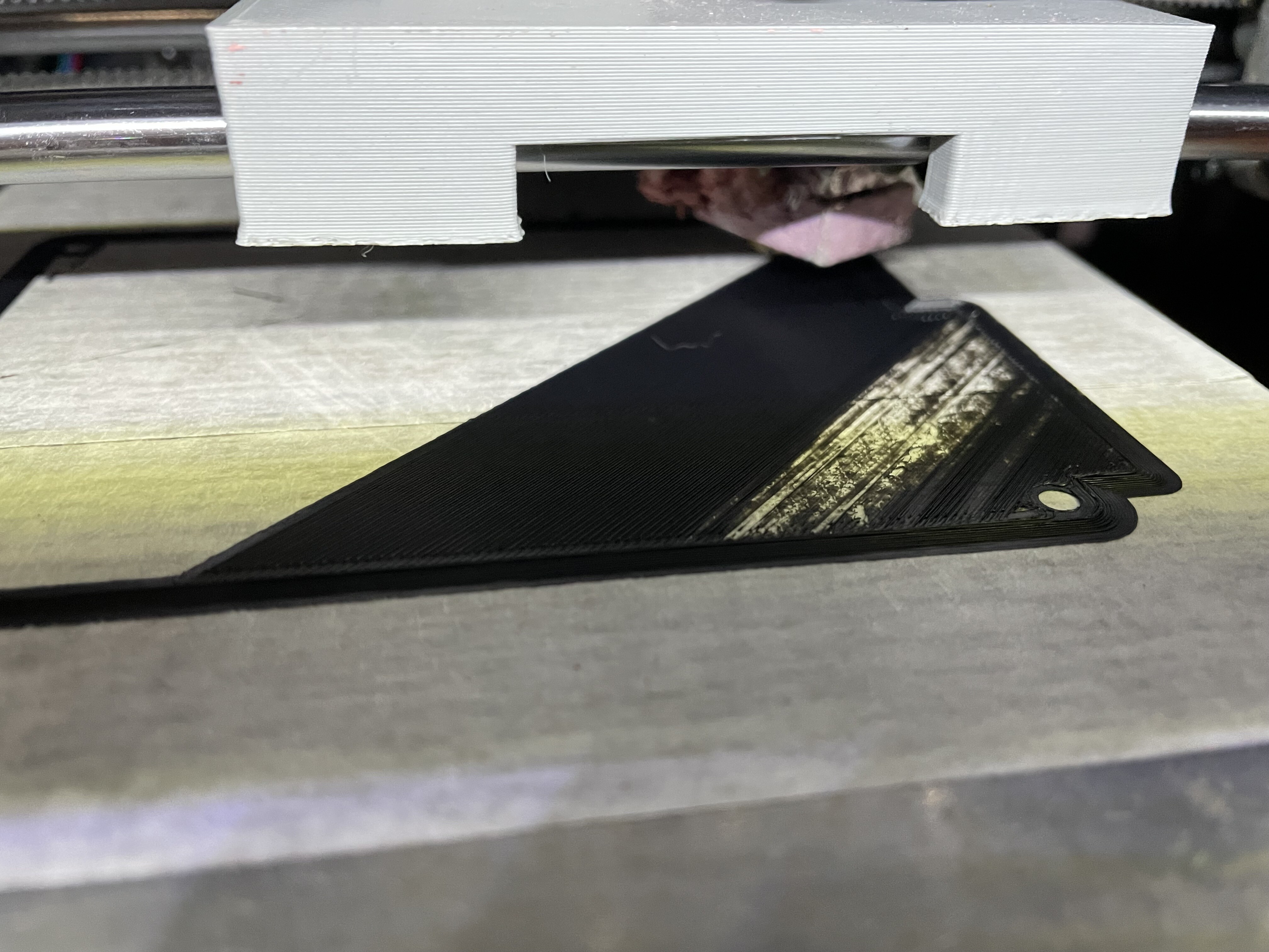

Позже снизил вольтаж в 2 раза, до 34, шаговики стали гораздо холоднее, так же снизил коэффициент на экструдоре до 79. результат печати на фото ниже: Проблемы с печатью. на время прерывается экструзияПроблемы с печатью. на время прерывается экструзия
Проблемы с печатью. на время прерывается экструзия Калибровочный куб выходит более менее сносно, крупная, широкая деталь - те же проблемы, только проявляются чуть позже...
подскажите с чем это может быть связано, куда копать? Кажется что идет пере экструзия, на кубе есть небольшие потеки, но почему тогда не происходит закупорки, а через время снова начинается подача... да и к тому же 79 коэффициент как будто итак сильно мал, учитывая что когда проводилась калибровка экструдера, высчитал значение 93... в общем борюсь уже почти неделю, подскажите кто может...
