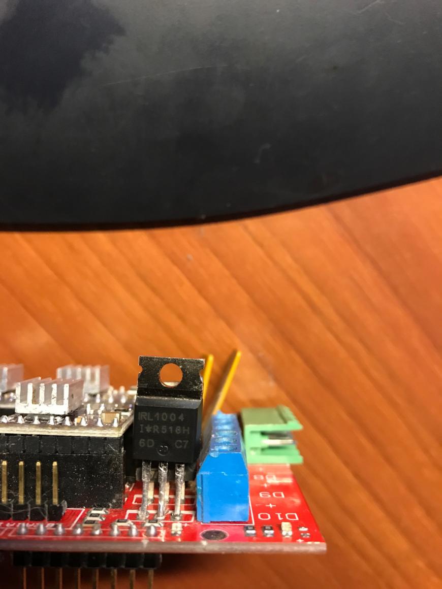

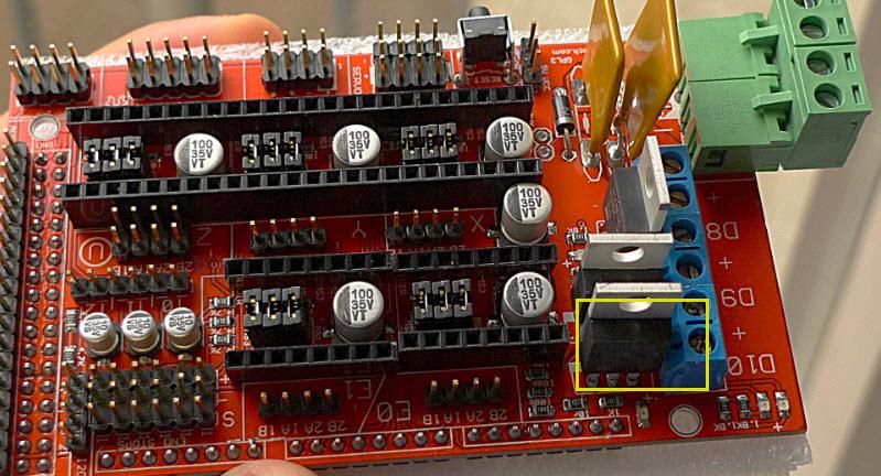

При (подаче) включении команды на нагрев сопла, замерял тестером напряжение на D10. = 0В. Светодиод на плате при подаче команды на нагрев сопла, так же не загорался.
Попробовал заменить транзистор около D10 .
В магазине предложили аналог IRL 1004. Заменил. Ситуация не изменилась, те же самые симптомы.
Как писал выше, у меня не хватает компетенции в плане электроники, что бы копать дальше.
Прошу помочь в данной ситуации. Где нужно замерить, поправить??? : )
Есть подозрения, что что то в прошивке слетело.

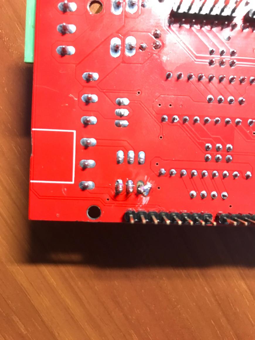

Так же подозрение на новый транзистор, возможно впаял его криво - оборвал дорожку на плате, но припаял вроде как правильно:
