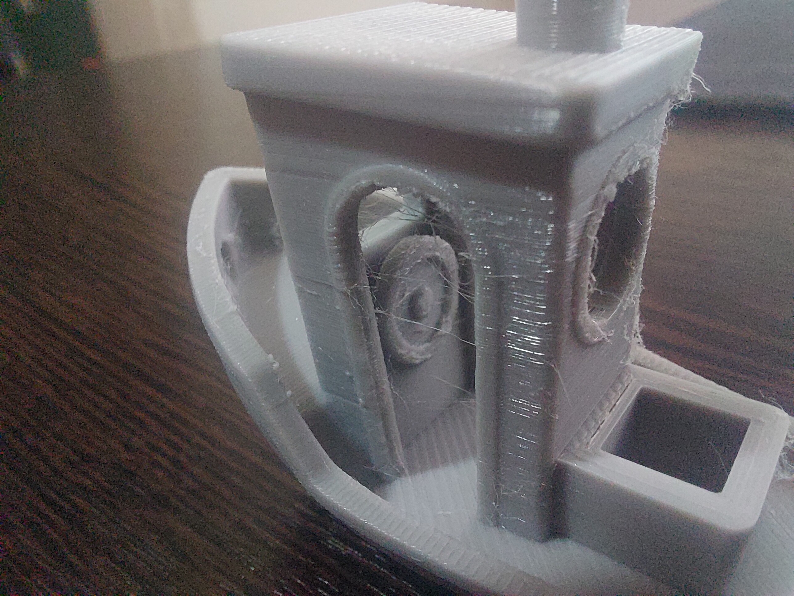

С получением новой бобины филамента и его тестом на бенчи появилось несколько проблем.

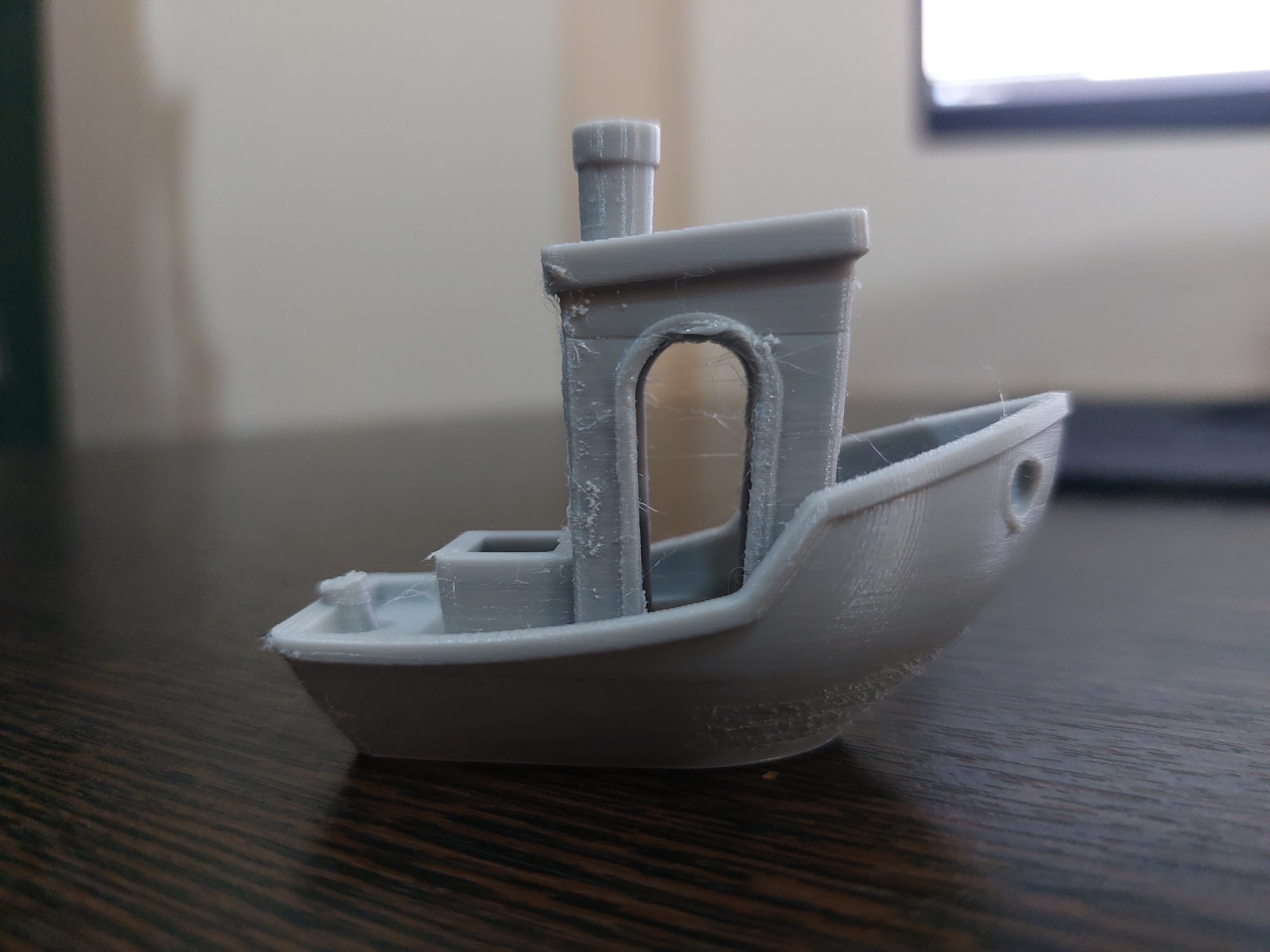

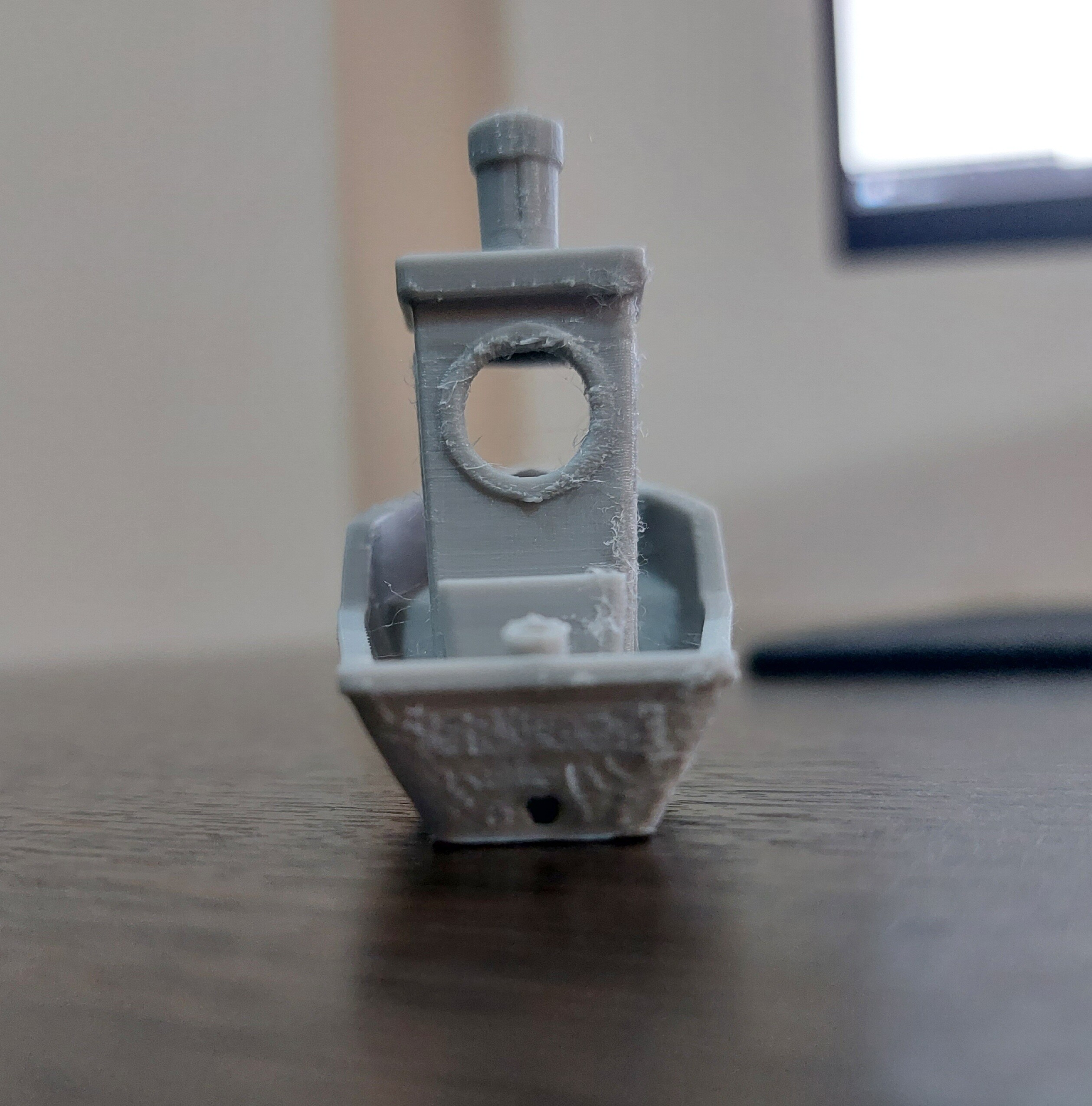

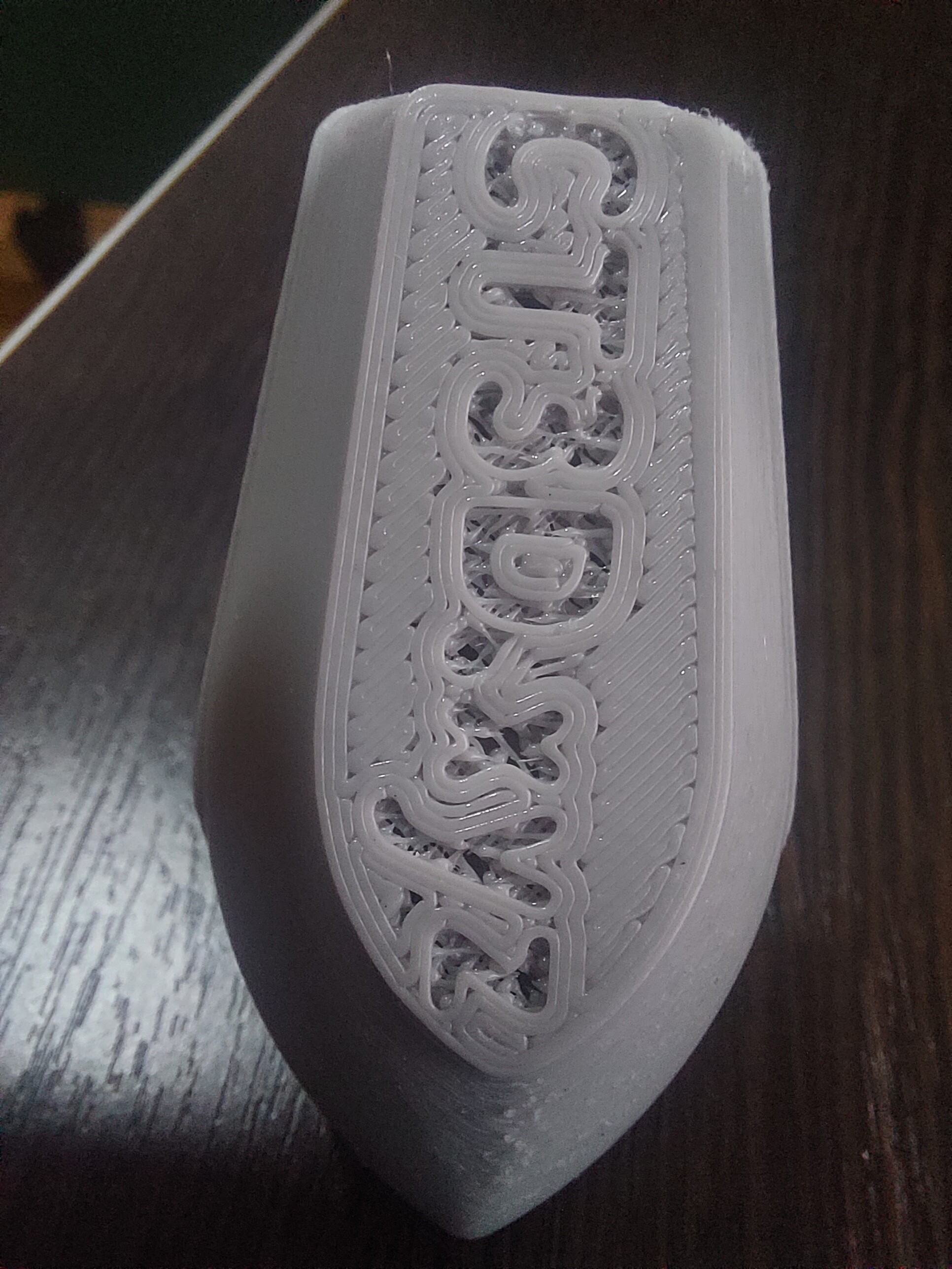

1-я проблема. Качество печати оставляет желать лучшего: много паутинок, маленькие непонятные ошметки пластика на стенках, провисание нависающих частей(на 3м фото вообще можно увидеть дыры в дне кораблика внутри букв). Адгезия, кстати, тоже начала подводить.

Фото раз

Фото два

Фото три

Фото четыре
2-я проблема- привод экструдера начал стучать в конце ретракта, когда филамент доходит до сопла. До этого он стучал только во время предэкструзии.

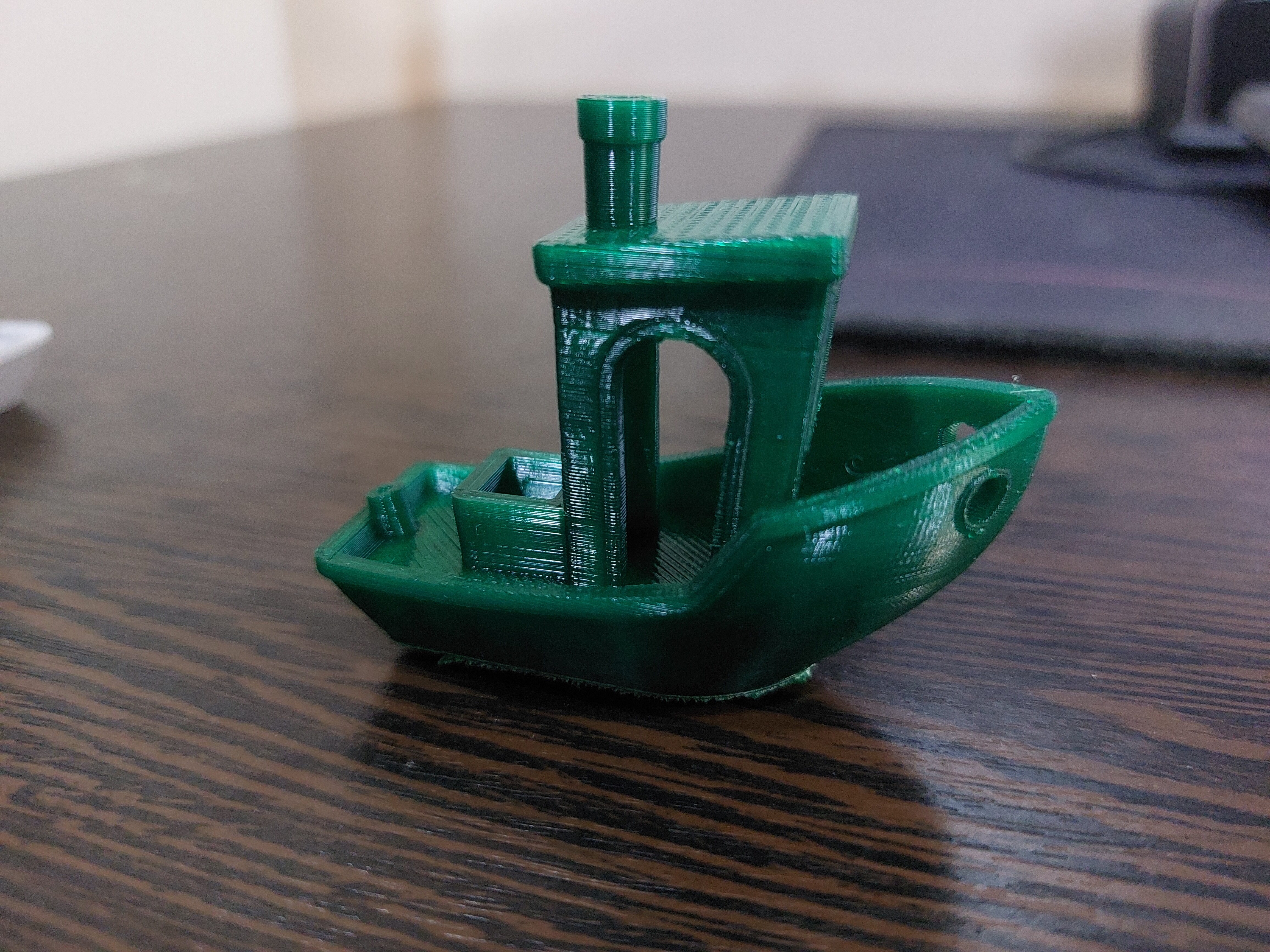

К слову, другие пластики разных производителей на тех же настройках ведут себя нормально, вышеописанных проблем нет:
Проблемы с качеством печати и приводом экструдера при использовании новой бобины филамента
Подскажите, пожалуйста, в чем может быть проблема? Заранее спасибо.
Настройки печати:
Температура экструдера 210
Скорость печати 50 мм/с, перемещения экструдера 80мм/с
Высота слоя 0,1мм
Длина ретракта 5мм, его скорость 25мм/с
Охлаждение 100%
Ширина линии - 0,42мм
Диаметр сопла- 0,4мм
Пластик - серый Print Product (на последнем фото изумрудный того же происхождения)
Принтер - Voxelab Aries
