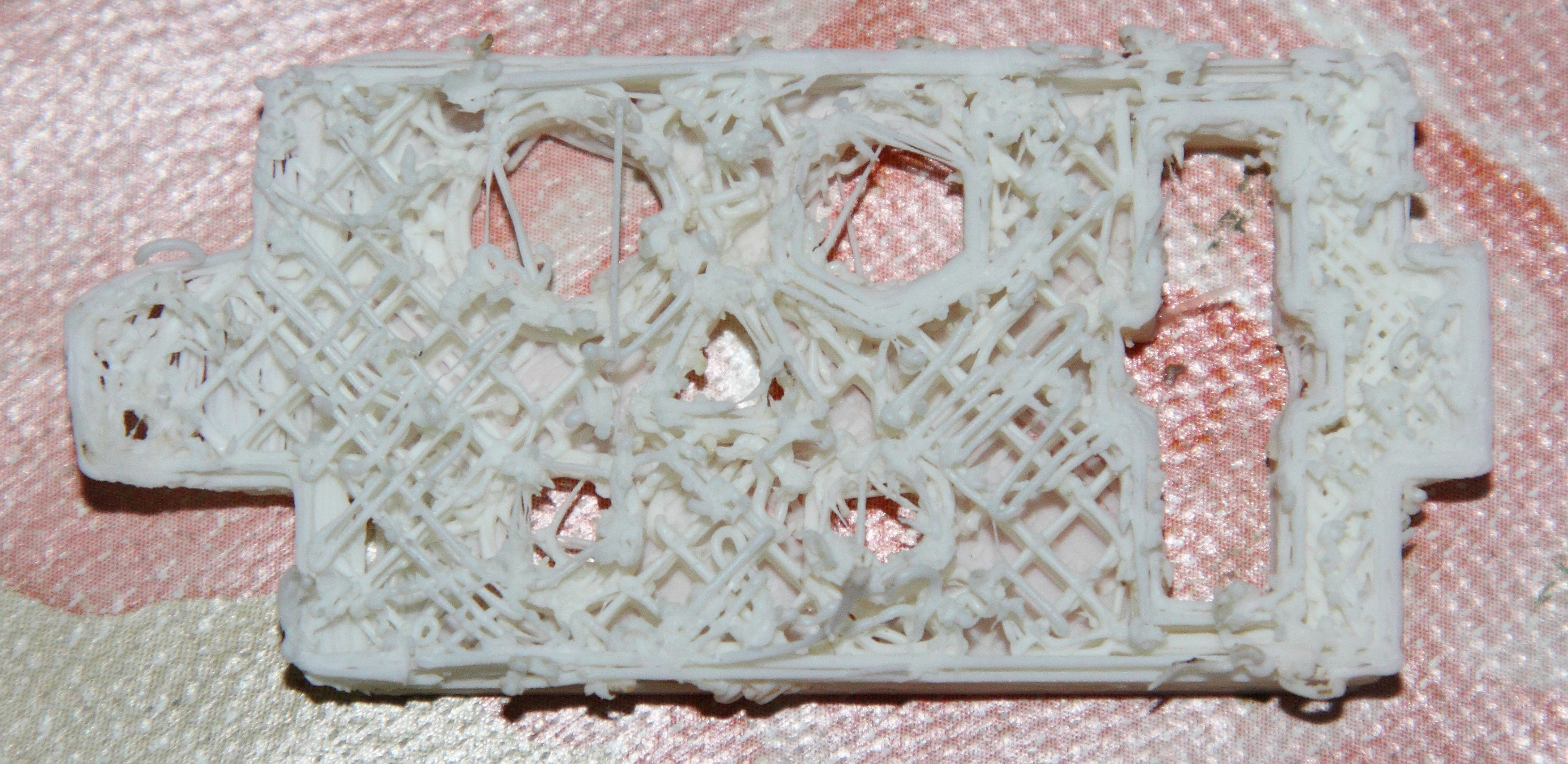

Здравствуйте. Собрал принтер Prusa. И столкнулся с проблемой экструзии.
Использую хотэнд E3d-v6, пластик ABS 1.75 мм, сопло 0,3 мм, выставил температуру 260 °C.

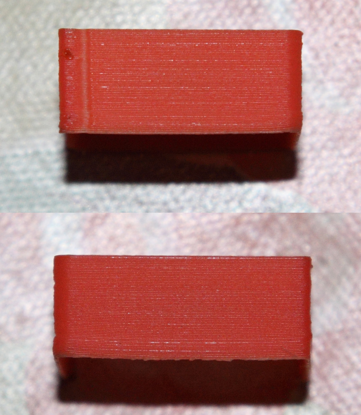

Поначалу использовал ABS пластик заказанный с Aliexpress. Вот что вышло на первых печатях:
- половина для направляющей ремня (отчасти криво вышло)
[IMG ID=78572 WIDTH=197 HEIGHT=162]

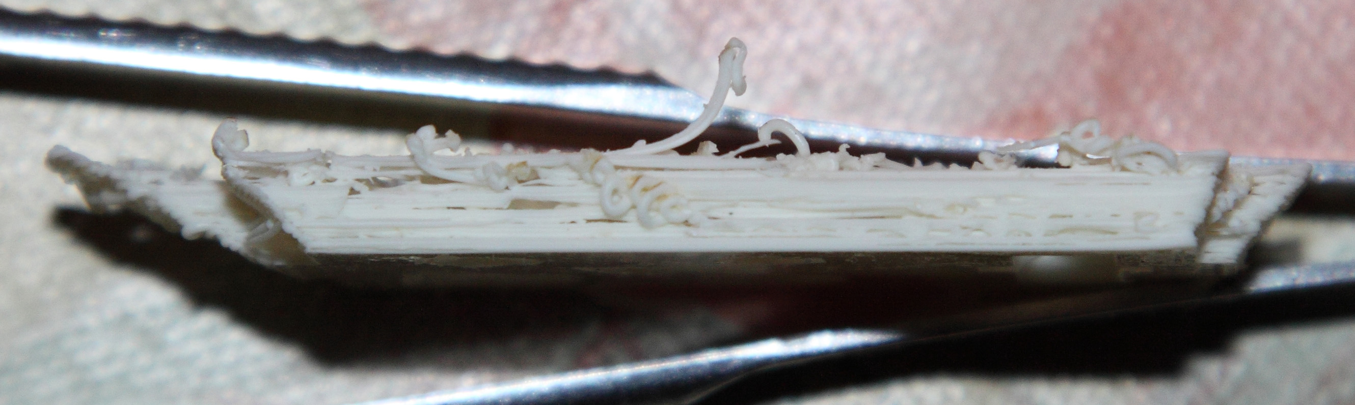

- тонкая стенка (виды с боков, немного криво тоже вышло)Но слои как видно отлично легли.

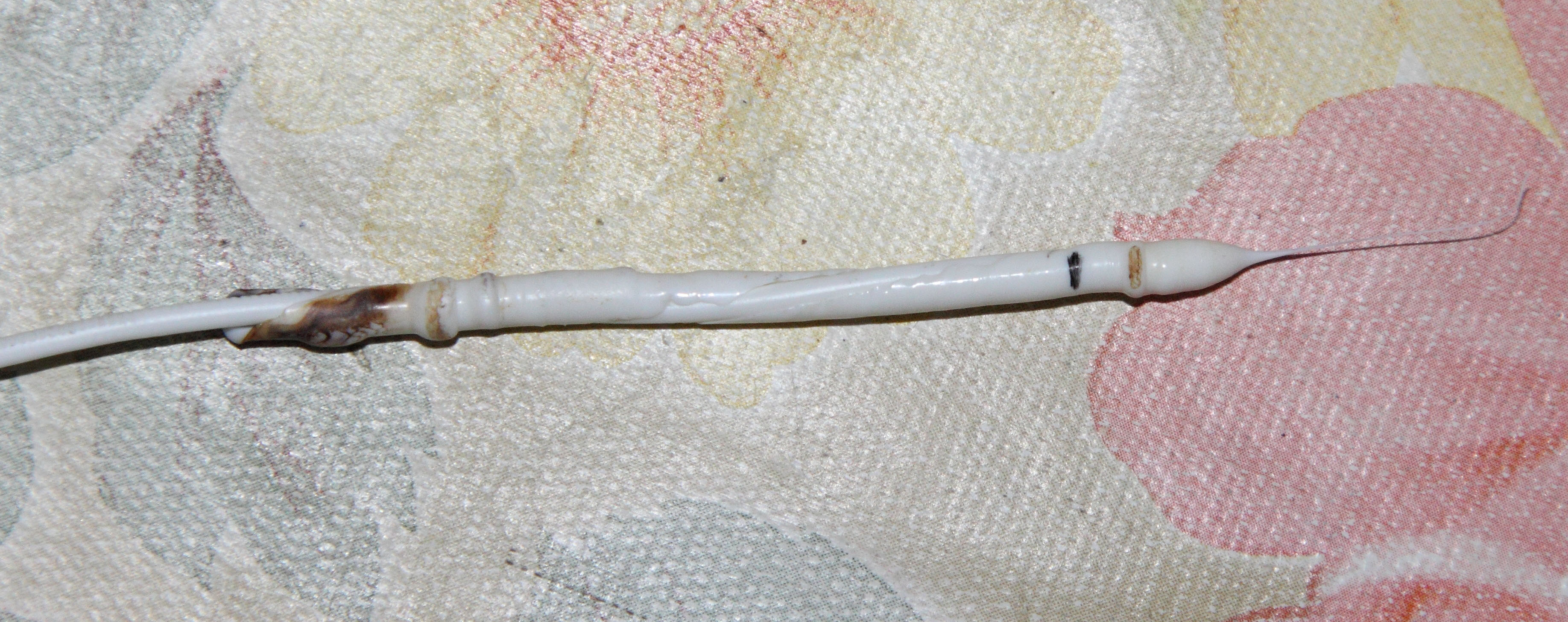

А вот потом экструдер не смог протолкнуть пластик. Разобрав хотэнд, увидел получившеюся пробку из пластика. Убрал её, но история также повторилась.

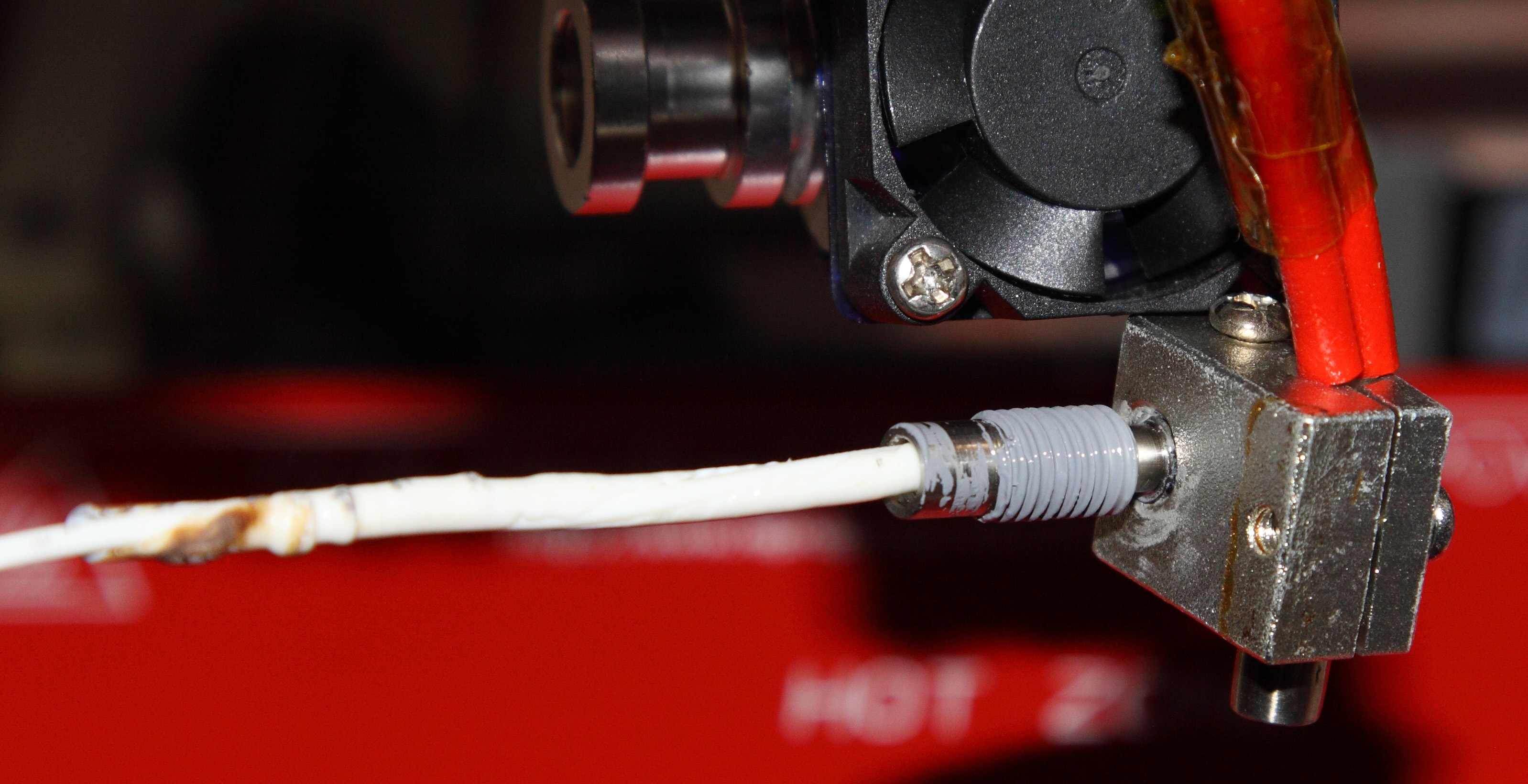

Прочитал потом про нанесение термопасты на трубку с резьбой. Нанёс термопасту на последние 3-4 витка резьбы и на всякий случай поменял пластик, который заказал из Москвы (как мне сказали, что крошка из которой делают нить из Кореи).

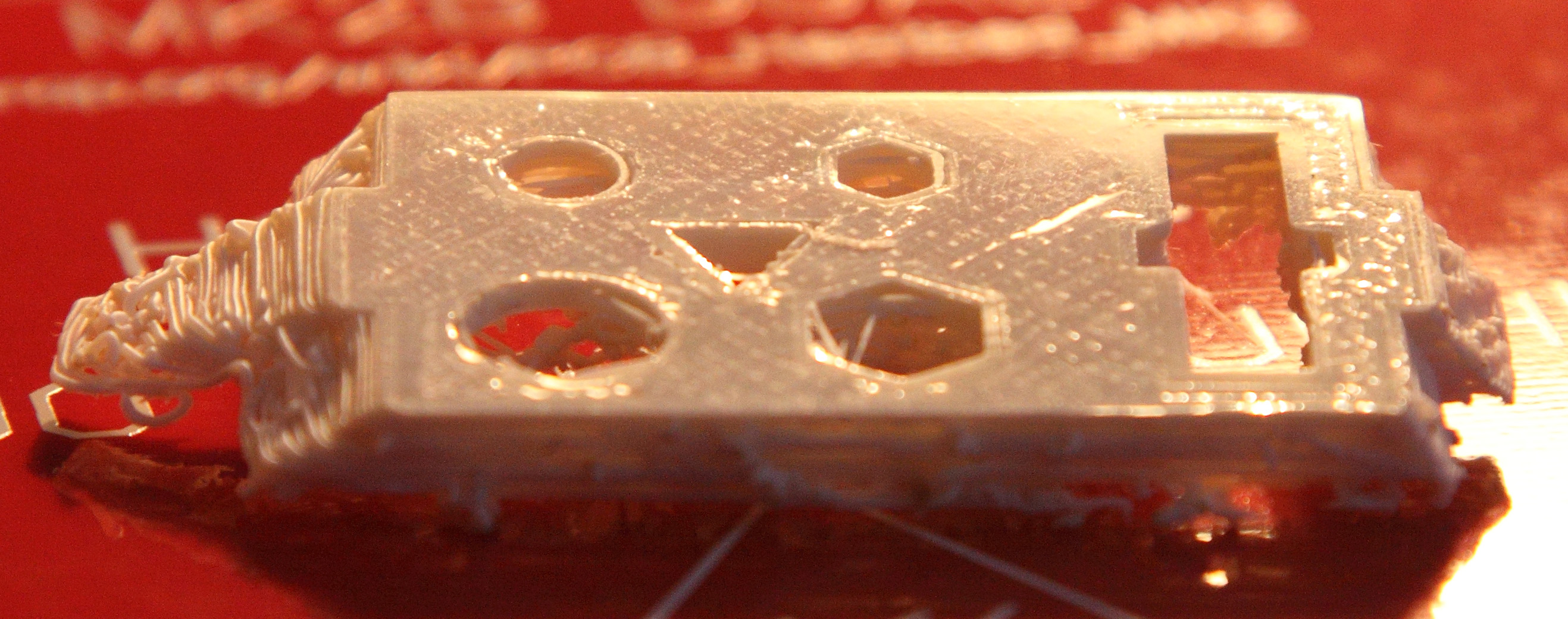

Экструзия появилась, но при печати мне кажется она плохой. Первый слой вроде бы нормально ложится (виден отблеск от стекла и сфотографировал сбоку деталь):А потом такая фигня получается (тонкую стенку вообще невозможно напечатать).Обороты на вентиляторе, что стоит на радиаторе, выставлены на максимум. Сквозняков не было. Только ещё такую фигню заметил, что при установке зазора между кроватью нагрева и концом сопла по всем углам у меня проходит по 2 листа А4, а по середине выходит 1 лист (но первые слои вроде бы нормально печатает?).
Разобрал снова хотэнд и нанёс термопасту на всю резьбу (но пока не проверял). Похоже опять образовалась пробка (это при нанесённой термопасте на 3-4 витка резьбы), протолкнуть её экструдер не смог.Но я не могу понять, правильно ли работает термобарьер? Вот так вот выглядит пробка:Что ещё можно сделать? И что я делаю не так?
