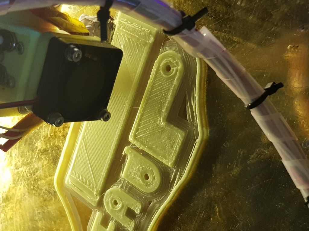

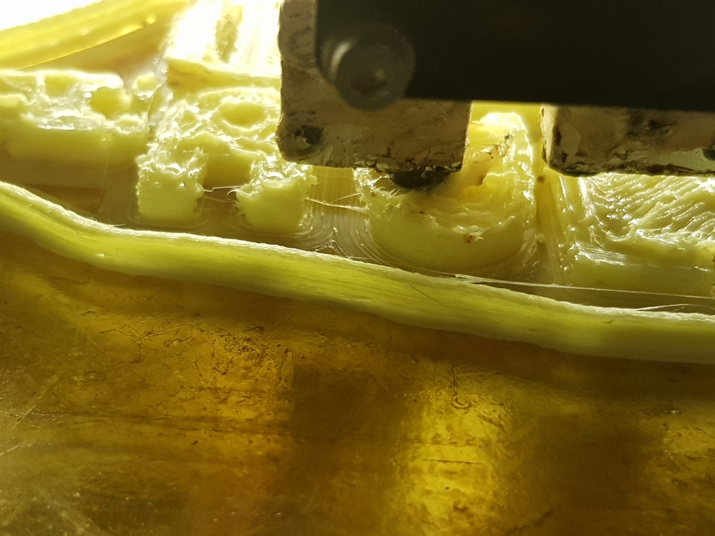

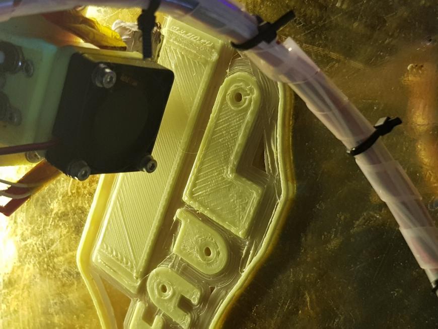

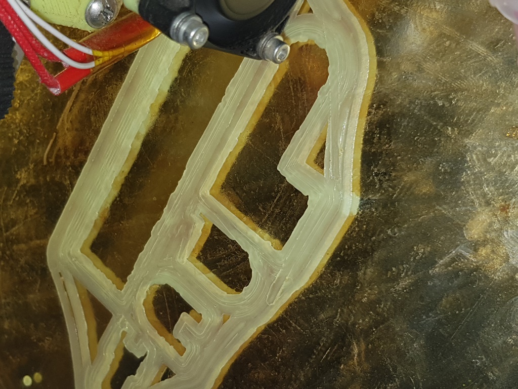

Друзья, коллеги! Выручайте, уже бьюсь беспрерывно с этим злочастным дботом... Сутки не сплю, но никак не могу понять почему он так печатает. (копошиться соплои, роет траншеи) Поток делал и 64 % и 200%... Пластик абс, темп 250 стол 120, при потоке 125% ситуация временно улучшается, но затем все возращается. Проблему усугубляет, конечно сырой пластик (шкварчит, сушил в духовке, но видно мало) Но, неможет же сырой абс такое вытворять с принтером. На Z три мотора(два подключенных, один с ними общим ремнем крутится, думал, что в этом проблема стала, запитал все три мотора последовательно, проблему не решило. Моторы не горячие, на драйверах 0.72 в Моторы 1.7А, выше ставлю греются сильно. КУДА копать еще?! HELPPP!!!! Сопло .5 ретрак 5.6.
