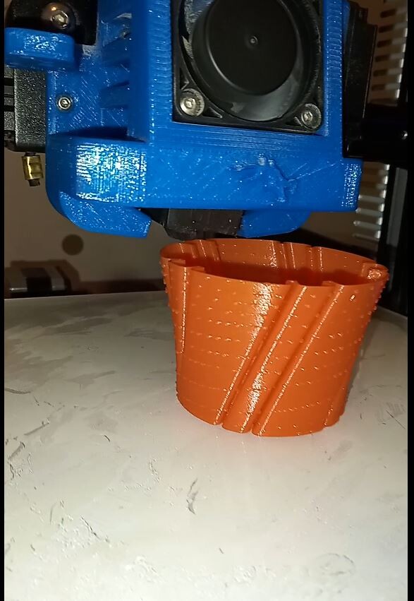

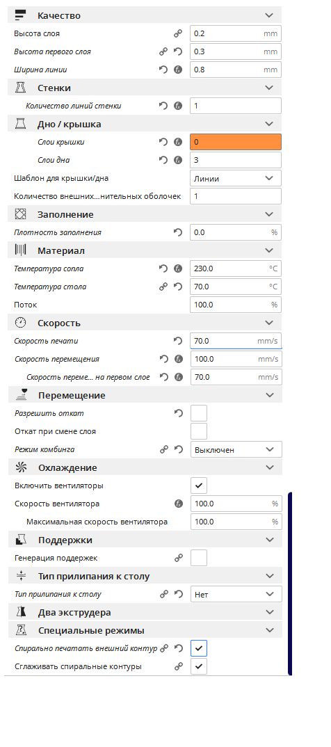

Здравствуйте, хотел напечатать вазу, выставил параметры (фото прилагаю), вроде как получается но происходит такая проблема, принтер пройдя какое-то расстояние, замирает на секунду! При этом откат пластика не происходит и пластик просто течет, получается такие пупырышки. В обычном режиме принтер печатает отлично. Видео есть, но не понял как сюда добавить!
