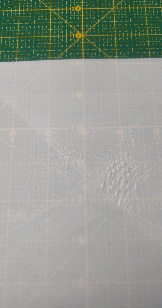

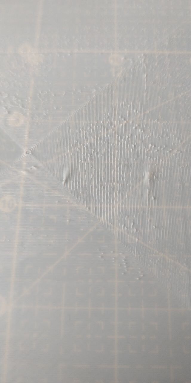

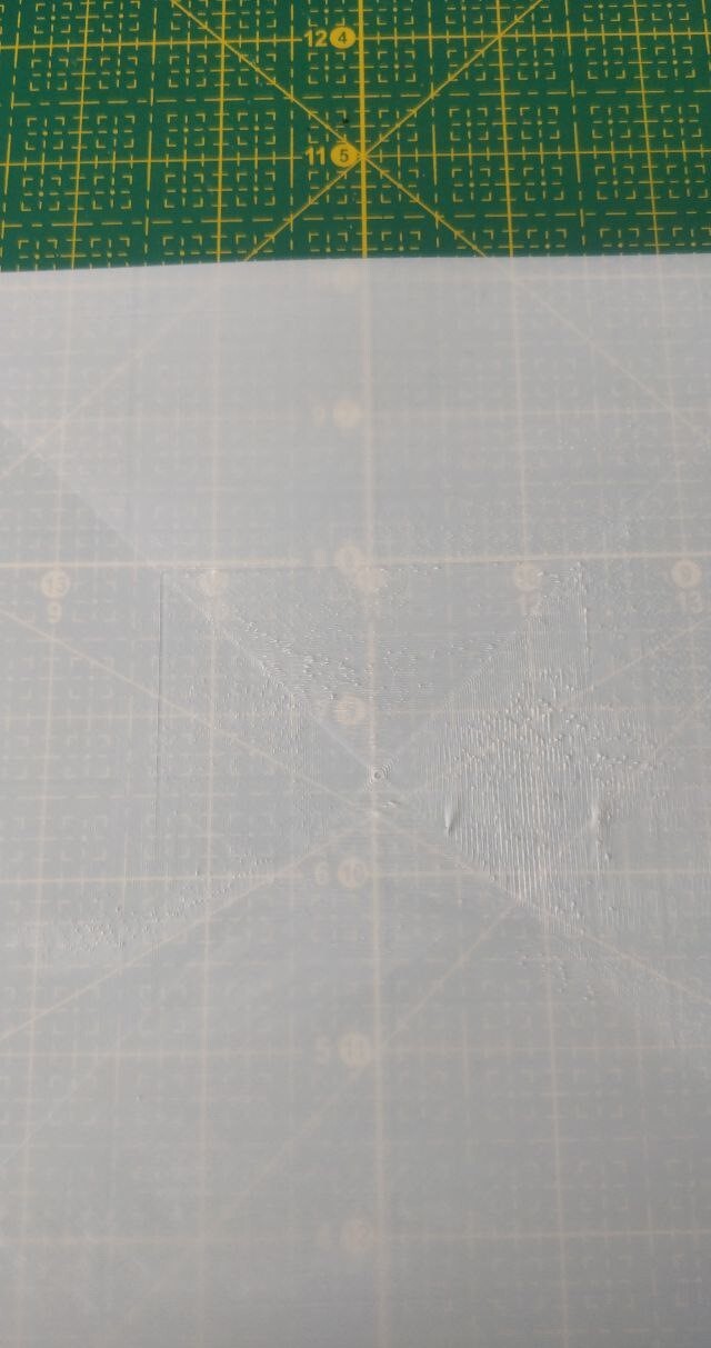

Проблема с печатью первого слоя
С недавних пор заметил дефекты на первом слое, ближе к центру. По краям печать идеальная.
Стол откалиброван несколько раз с помощью измерительных щупов (зазор 0.1).
Для проверки напечатал в один слой квадрат 180х180х0.2, качество 0.2, скорость 50, ретракт 0,8-30, температура всех слоев 200, стол 60, PLA Eryone (но на других пластиках ситуация такая же).
Как видно на фото, примерно в 56мм от края, начинается четкий квадрат с искажениями.
Есть идеи, что это может быть? Кривой стол?

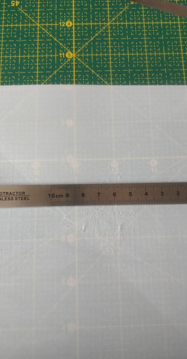

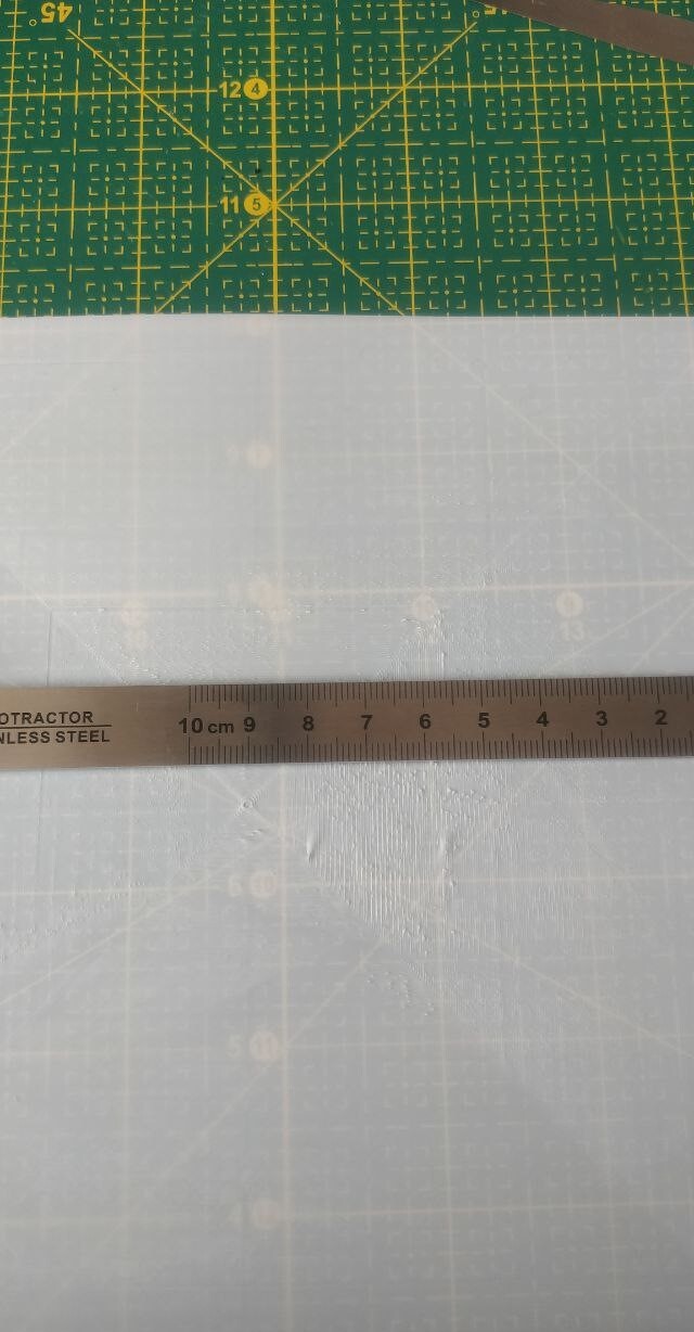

Визуально вроде ровный, зазора на металической линейке не видно.
