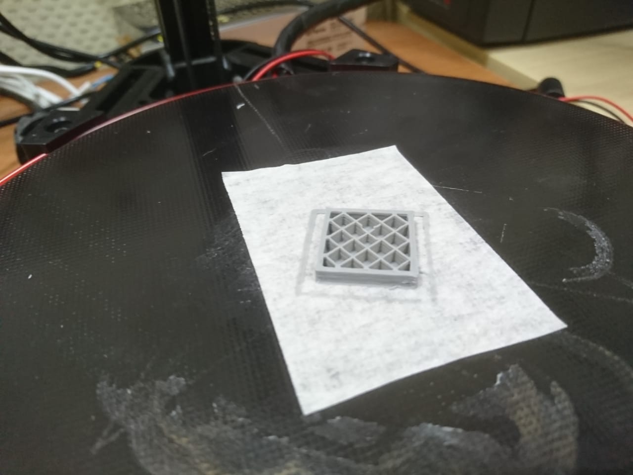

Вроде бы все хорошо, перед печатью в модели ставлю прогрев стола, далее распечатал в последствии небольшой тестовый круг и думал, пора приступать далее, но тут подкралась вот такая беда.

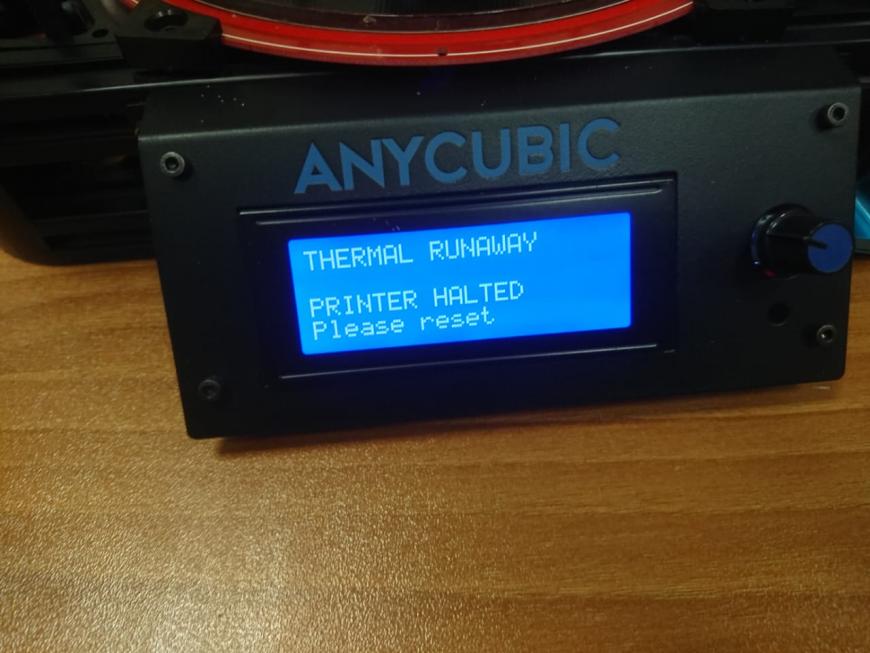

При попытки распечатать любую другую модель, что на прямую, что с карты памяти, на одной и той же высоте вылетает ошибка, загуглил, описано, что проблема в термисторе экструдера, но не могу понять почему, вроде все прекрасно закреплено, не шатается и по факту печатает именно до одной и той же точки.
В связи с этим прошу вас помочь с решением данной проблемы.
Фото приложил.
если приглядеться в центре детали есть дефект, там и остановилась печать
