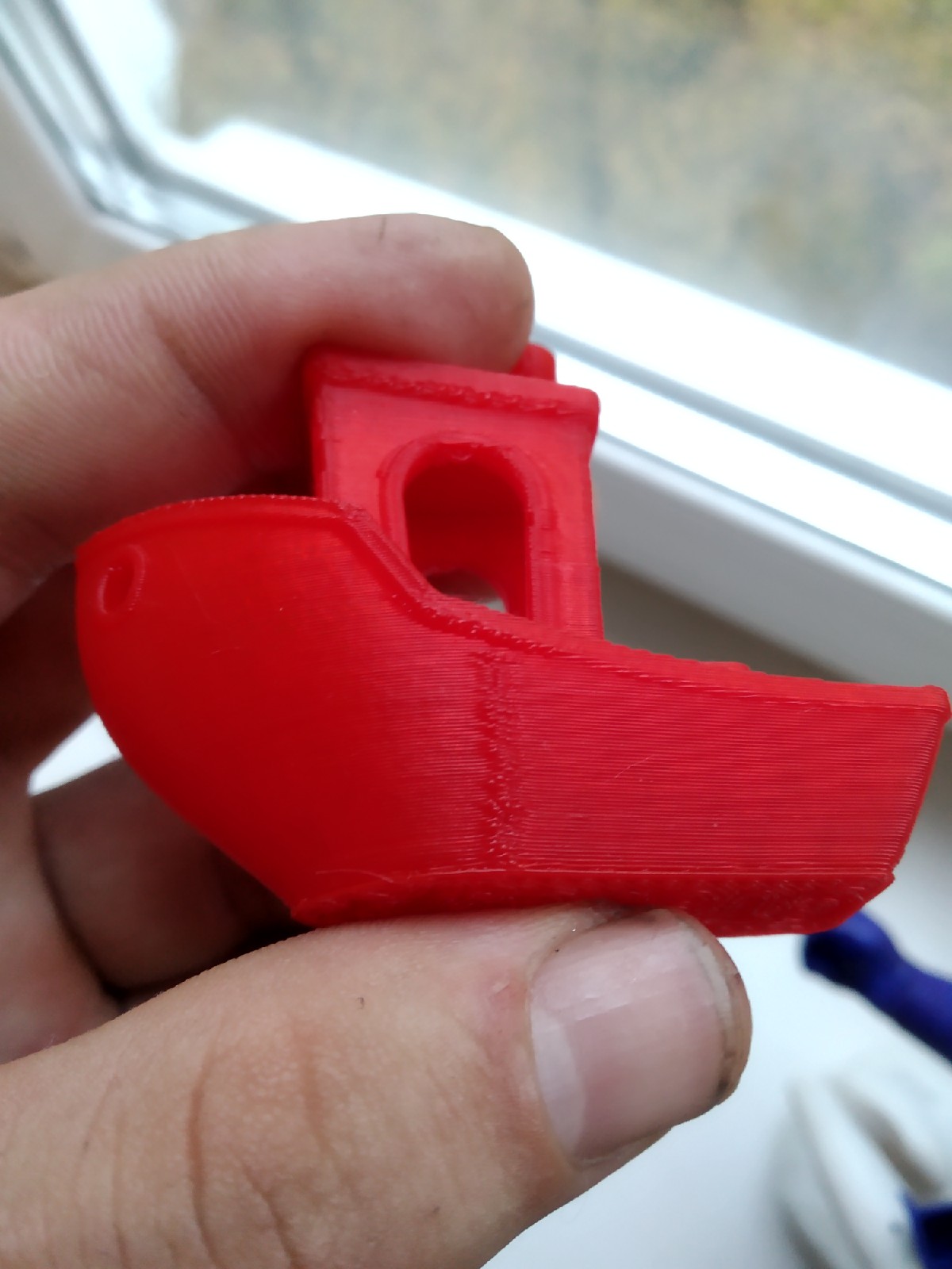

Проблема при ретракте.
Всем привет, вот уже как третий месяц борюсь с проблемой, суть.... При ретракте вытекает капля пластика, и шов получается большой ( см. Фото). Шаги экструдера откалибровал, не помогло, подумал что сама плата чудит ( была Robin mini Заменил на skr 1.3, не помогло. Заменил нагревательный блок, термистор, термоборьер и тефлоновую трубку, и вновь тоже самое, даже вроде как шов меньше стал, но это не точно, Заменил экструдер на клон титана и вновь неудача, Заменил двигатель, тоже не то... Играл с настройками в симпли в итоге выставил ретракт 7мм скорость 35, на возврат - 0.3мм в итоге шов меньше стал но все равно не то, в углах более аккуратный но выпирает, что сказывается на качество... Уже просто не знаю что делать. Принтер MY3d F1. До него был эндер 3 и таких проблем я с ним не испытывал. Помогите кто нибудь, а то уже мысли выкинуть этот кусок в окно)
