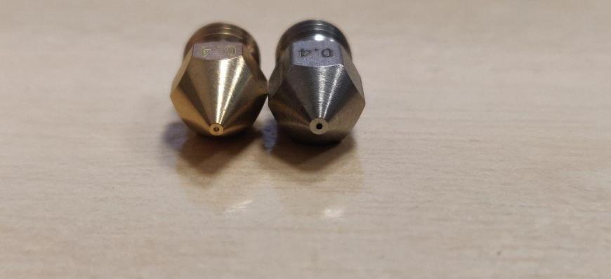

Столкнулся я с проблемой "Стального" сопла. Не липнит PETG к столу.
Принтер Ender 3 Pro.
2 дня крутил калибровку , скорость и толшину первого слоя.
Эфекта 0 !
Плюнул , постаил медное (новое) , откалибрировал на глаз по быстрому (бумага) .... и всё прилипает и на 15 мм/ск и на 30мм/ск и разные сложные повороты с темже g-кодом.

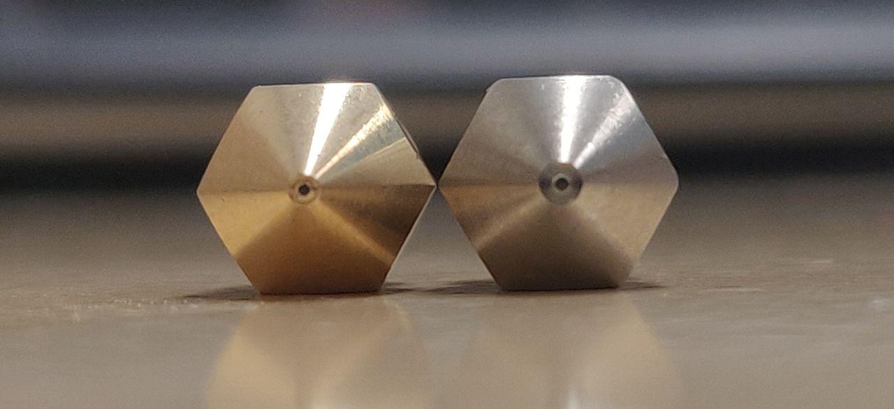

Хорошо что заказал восновном только медные нозлы. Может кто знает в чём может быть проблема?PS: Есть подозрение что толи стальное больше 0,4 толи медное не 0,4 и просто повезло с калибровкой и диметром отверстия.Забыл на медном проверить реалную толшину стенки.
