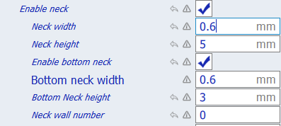

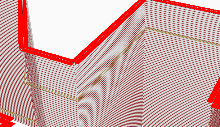

При печати "Neck" образуется сильное давление филамента на тефлоновую трубку, от чего она выскакивает.
Здравствуйте. Стоит задача напечатать буквы с выступами внутри.
При печати контура буквы все идет гладко, до момента, когда он начинает печатать "горловину"
Выглядит, как будто филамент не проходит через сопло, но механизм подачи толкает его в низ, из-за чего пластик начинает сгибаться, экструдер начинает буксовать и порой трубка выходит из пневматического коннектора. Увеличивал температуру - не помогло. При уменьшении потока - толщина линий становится недостаточной.Игрался со скоростью, но тоже не помогло.Будьте добры, если кто-то знает в чем проблема, подскажите пожалуйста.
