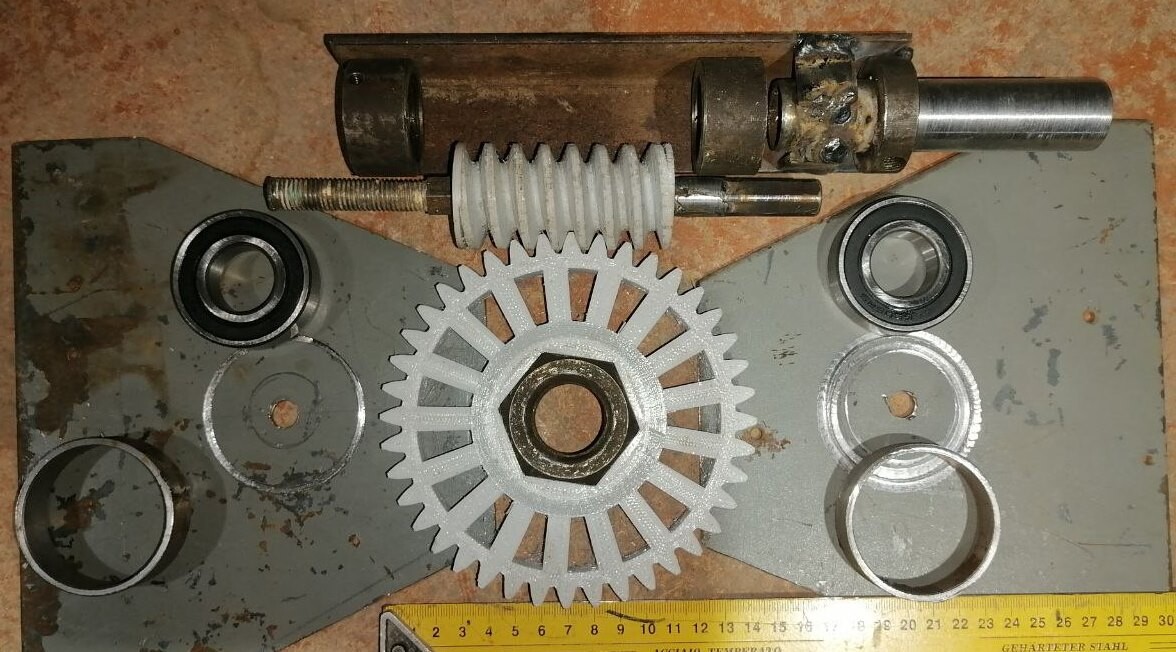

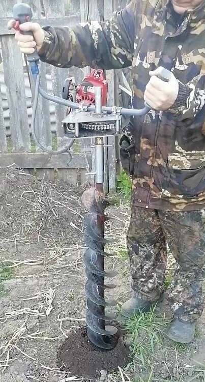

Здравствуйте. Досталась бесплатно бензокоса: восстановил, но она уже третья. Решил попробовать сделать мотобур. Сделал, но для пробы сделал шестерни из PETG (Спасибо огромное Дымок(R) за его редуктор - я его уже ранее использовал, а здесь увеличен масштаб). Работает, но естественно, как и подозревал, червяк не выдерживает, - стирается (на лунку хватило, но дальше не стал гробить). Вопрос: какой-нибудь пластик выдержит высокие обороты (до 8000об/мин)? Если да, то достаточно ли только червяк перепечатать, или лучше и червячное колесо (его диаметр 140 мм)? Принтер Kingroon KP5L. Опыт небольшой, поэтому и спрашиваю: стоит ли мучаться и заказывать какой-то пластик (на все не менее 250 гр и время)? Заранее Спасибо.
